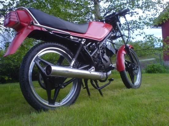

Da har jeg begynt på mitt andre prosjekt etter at jeg var å kjøpte meg oppussingsobjekt i helga, det er en rød Honda mb5 1984 modell med original motor. sylinderen er borra til 40mm.Sitter powerfilter på.Den er veldig matt i lakken og har fått mye rust. Det er veldig mye som må gjøres for å få den helt strøken igjen, det ser dere på bildene nedover. Denne mopeden skal bli original og utrolig pen :)
Det som skal gjøres:
  • Lakke ramma svart
  • Lakke opp alle kåpedeler/oljetank++
  • Lakkere felger i original farge
  • Pusse felgene så chromen kommer fram igjen
  • Pusse potta fri for rust og lakkere den fremste delen
  • Fikse bakbremser
  • Fikse turteller
  • Skaffe originale fothvilere
  • Rense forgasseren
  • Få ny sal
  • Nye hendler
  • Ny styregummi
  • Lakke diverse deler på motoren
  • Lakkere fjører
  • Skifte girkasseolje
  • Skifte bremseolje
  • Pusse og lakkere støtta
  • Lakkere girpedalen og kjiken
Kom med forslag til mer jeg kan gjøre!!!!!

Da kommer endelig en litt stor update, har fått gjort en god del nå og mangler bare å lakkere ramma, trekke den nye salen, lakkere fjører, og få tak i ny bremsehendel.
Er det noen som vet om en plass jeg kan få tak i dette klistremerket her eller et ganske likt ett?
Bildet av svingarmen før den ble pussa litt mer og lakkert. har lakkert den nå, ble bra men har ikke fått tatt bilde.
Etter litt arbeid med sandblåseren.
Bensintanken etter lakkering, her er det bare 1 lag så skal lakkes mer i morra!
Topplokket før lakkering/pussing.
Etter lakkering.
Speedoen er satt sammen, skal få plastfornying etter jeg får vært en tur på biltema!
Motoren er som ny nå.
Så bøyd var hendelen og da jeg skulle bøye den tilbake knakk den så klart!
Framskjermen er lakkert!
Speilbildet, ble perfekt lakkert!
Slik er ramma nå, skal lakkeres innen et par dager!
Fothvilerne er lakkert!
Fjørene er klare for lakkering.
Ny styregummi og pære!
Hva synes dere folkens?håper på mange kommentarer nå!

Slik står mopeden nå.. har satt på framlykt og potta, skal prøve å starte den i morgen tipper jeg!
Skrik ut om hva dere synes..!
29.10.06
Nå har jeg nesten fått sammen mb'n helt men mangler å få trekt salen så har bare satt på en annen stygg en som jeg hadde liggende.Fikk også start på den i dag men fant ut at jeg har kobla gasswiren litt feil fordi den gikk på fullt turtall med en gang.. hehe. Og hvis dere ser litt nærme på svinghjulsdekselet ser dere at noe av lakken har blitt slitt bort. det er fordi jeg sølte litt bensin der og da jeg skulle tørke det bort med papir fulgte lakken med, men skal lakkeres opp igjen snart!! Men ellers er jeg veldig fornøyd med hvordan resultatet blir =)
[b]02.06.07[b/]
da er endelig mopeden ferdig :D mangler bare å fikse bremser og lys så blir den registrert!!
