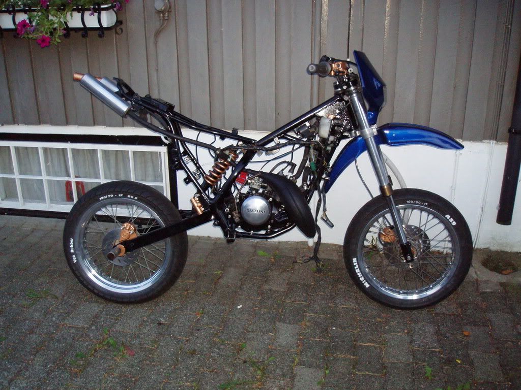

jeg skal ikke ha den svart..rammen, motor og felger blir svart.. da synes jeg ikke at dekslene også skal være svarte.. mulig det at kawa grønn hadde blitt fint... takk for det "oeoeoe".. det skal ikke stå på pengene :)

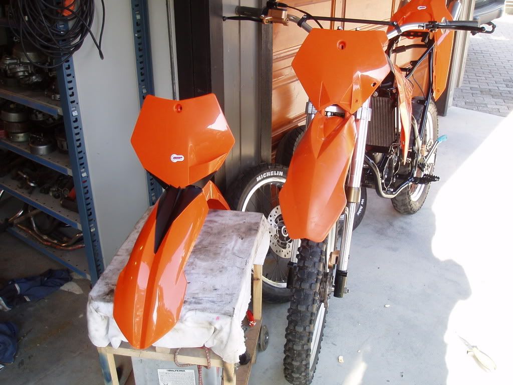

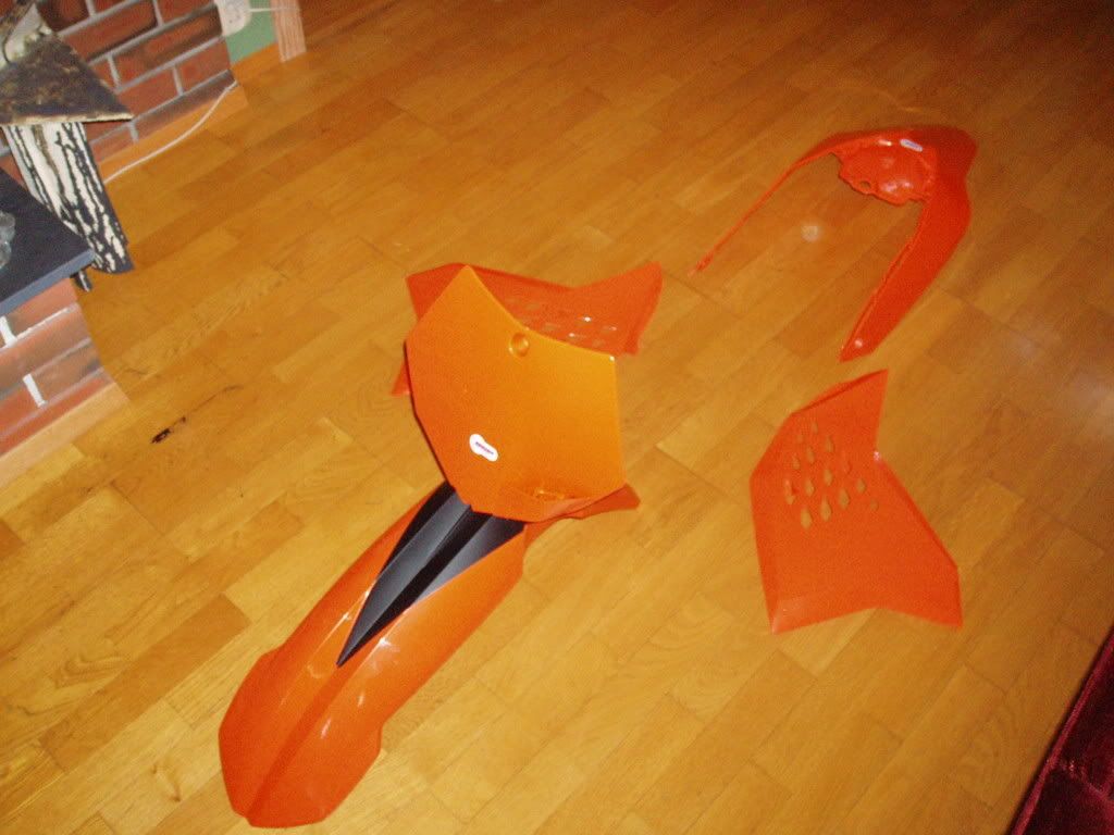

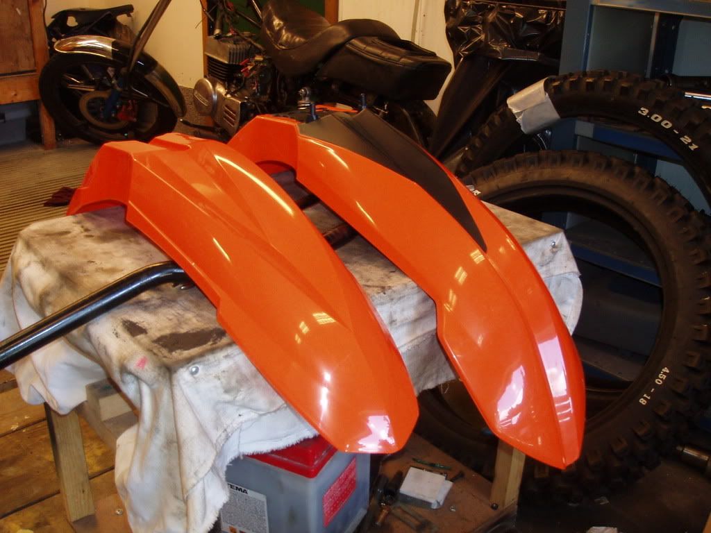

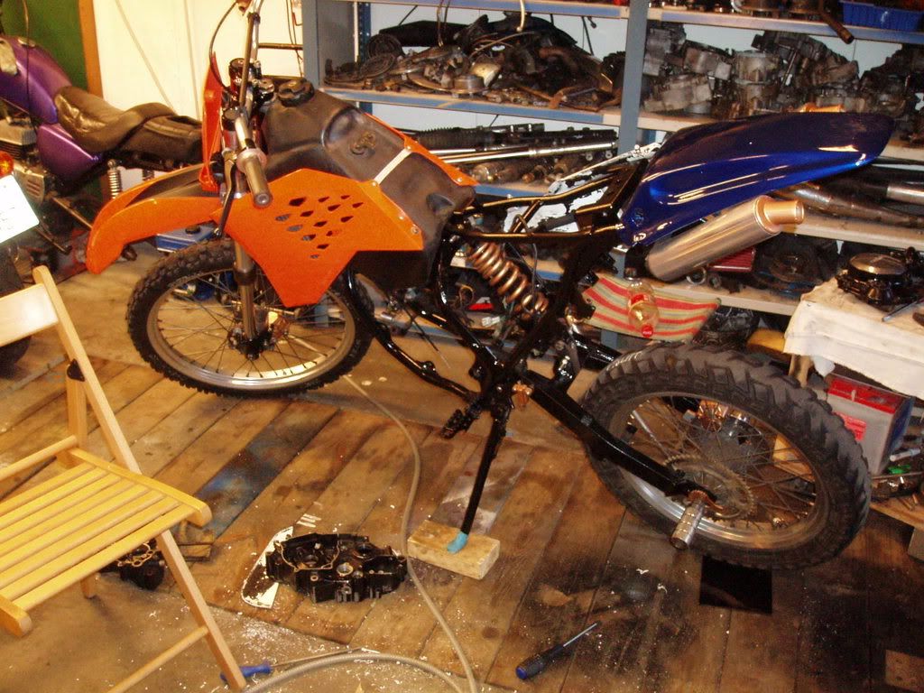

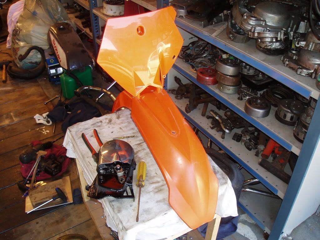

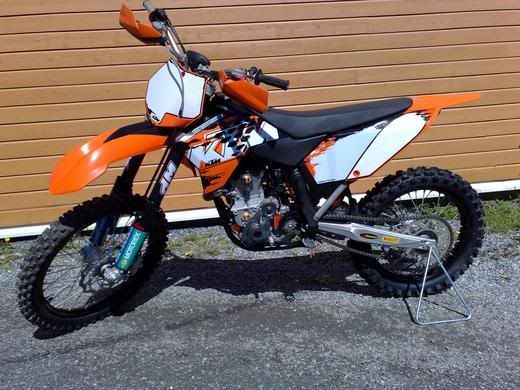

i dag på skolen fikk jeg en ktm framskjem av en kompis ...
her har jeg satt den på... og nummerplata.

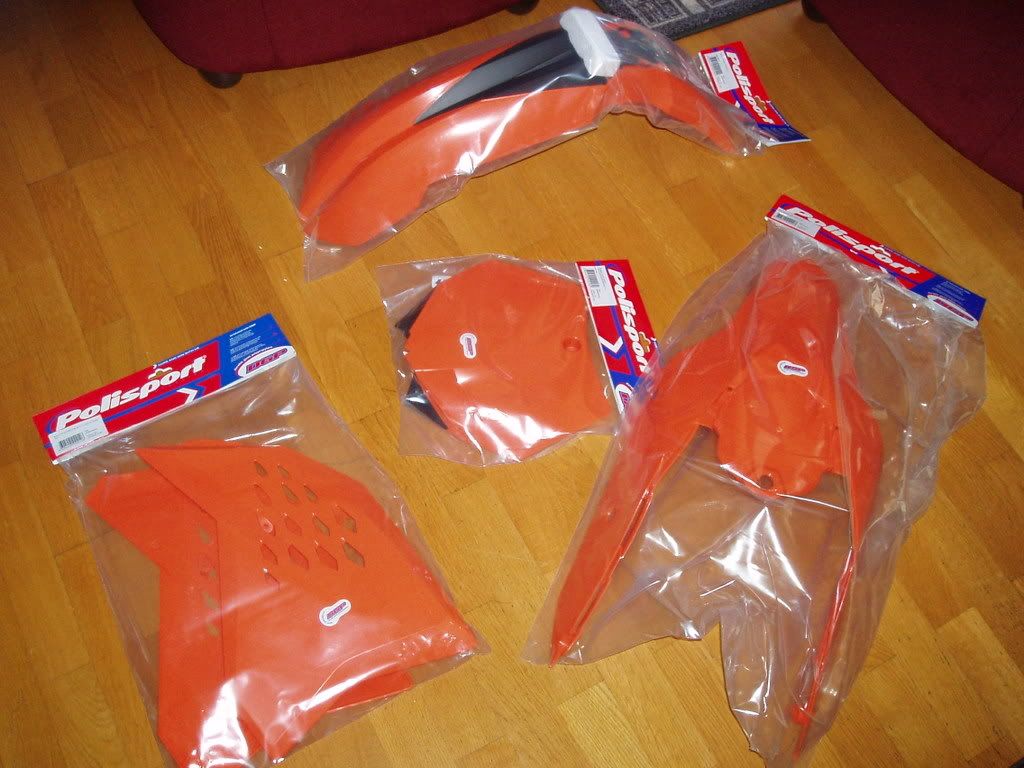

satte også på noen crossfelger jeg hadde liggende:
så var jeg å henta posten... var en fin pakke der :
så satte jeg det på.. fortsatt med den gammle framskjermen og plata..:
07 modell som står på, 08 om står på bordet. skal ha på 08 snart:

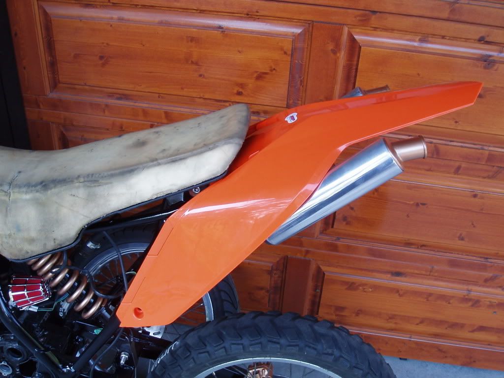

bak skjermen passet dorlig.. men jeg skal prøve å få tak i en ktm sal også, da blir det bedre:
tok det av igjen å satte på orginal bak del:

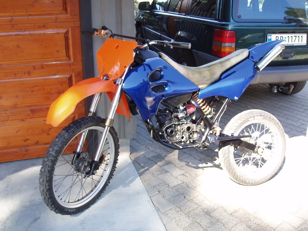

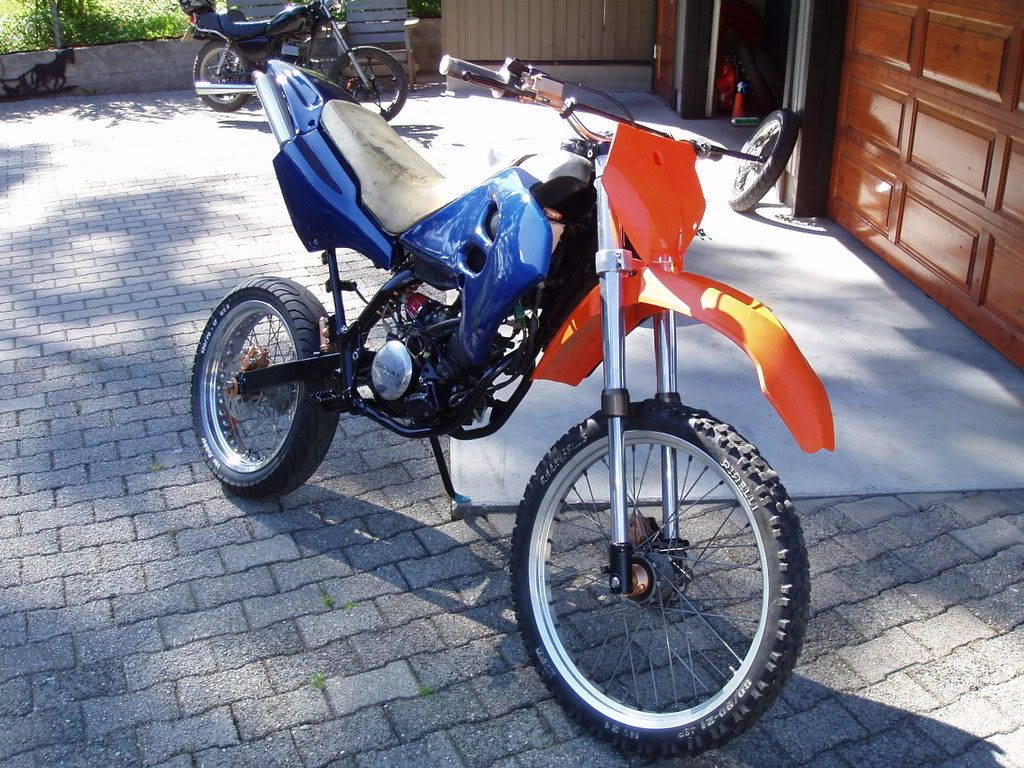

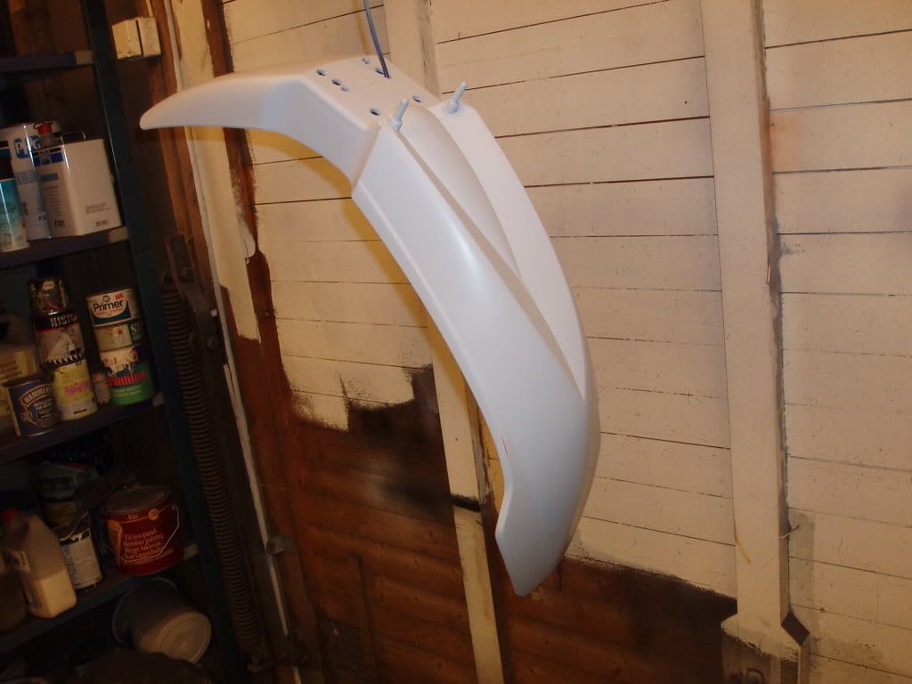

har satt på den nye framskjermen og plata i dag....:
de ligner litt.. hehe, men det blir mer likt når jeg får på den andre bakskjermen og muligens en KTM sal også...:
den gammle.. den skal jeg lakkere samme blåfarge som de andre dekslene..

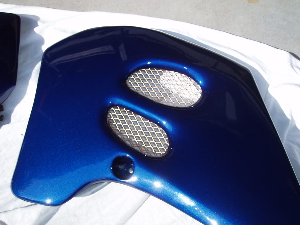

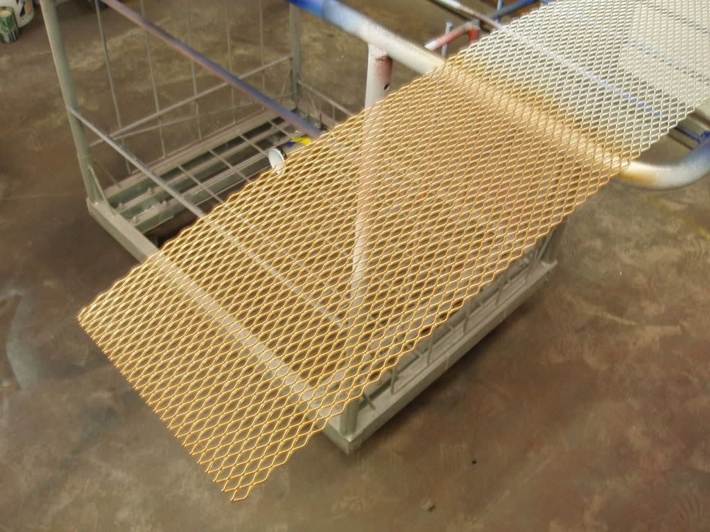

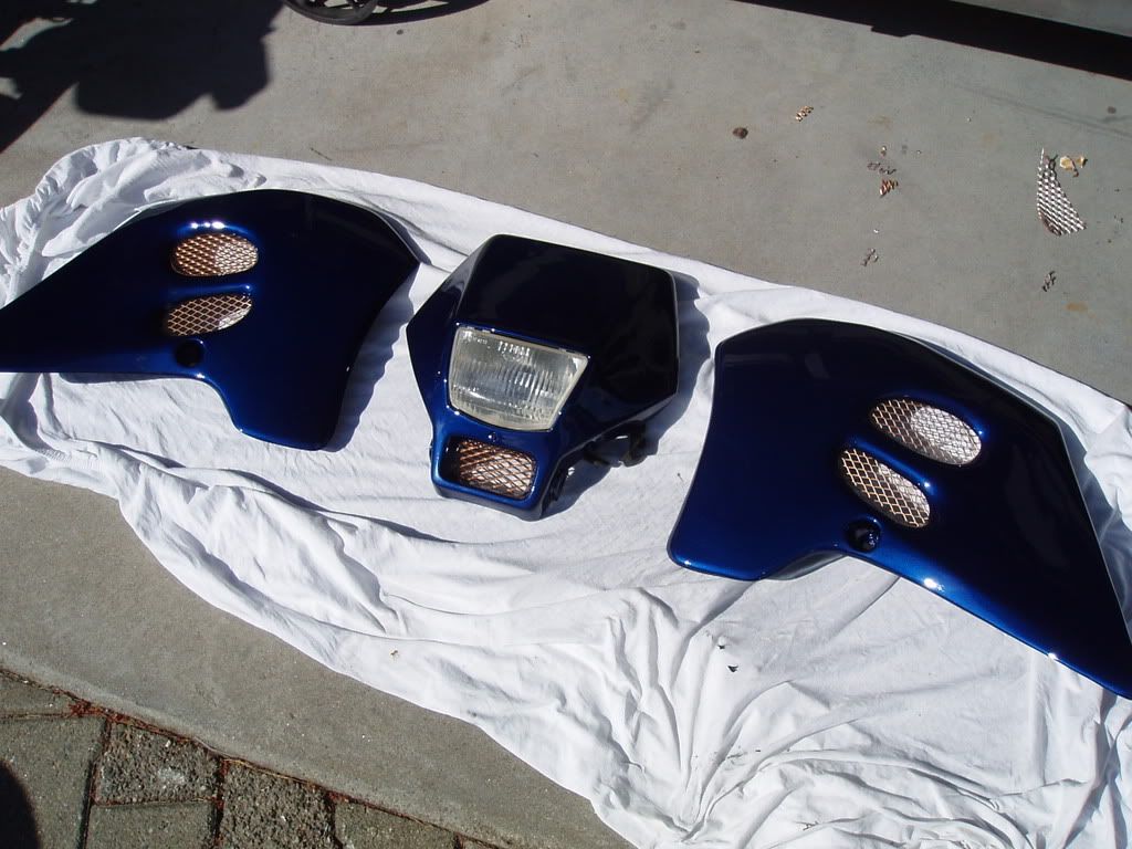

lakkerte noe gitter jeg hadde liggende...:
satt det i dekslene:
ser ikke gullfargen så godt på bildene, men den er lik fjøra og det der...
så laget jeg noe bare for gøy... hehe :
så fannt jeg fram et gammelt side deksel som jeg kappet litt i..:

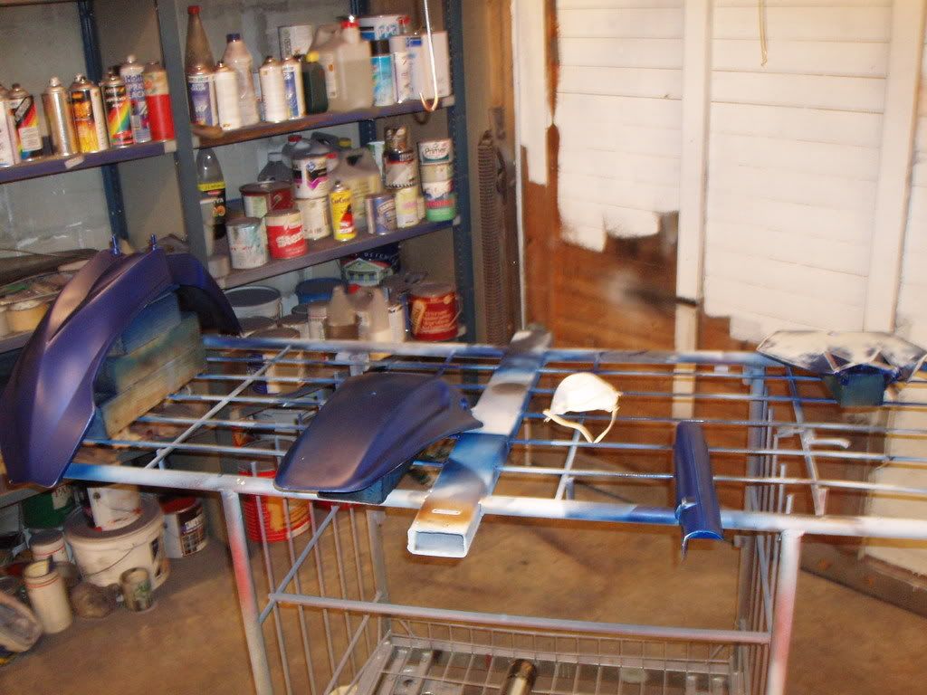

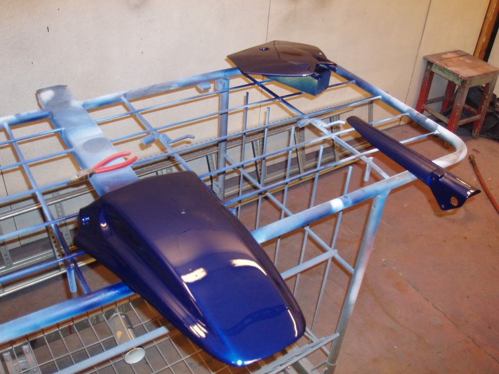

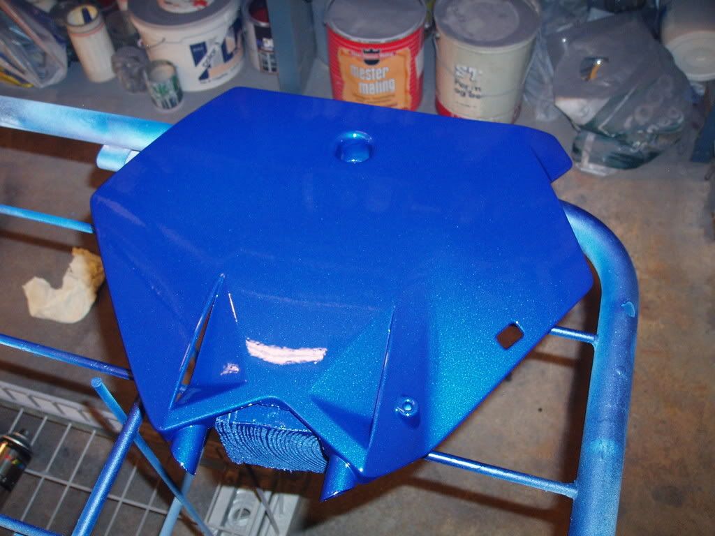

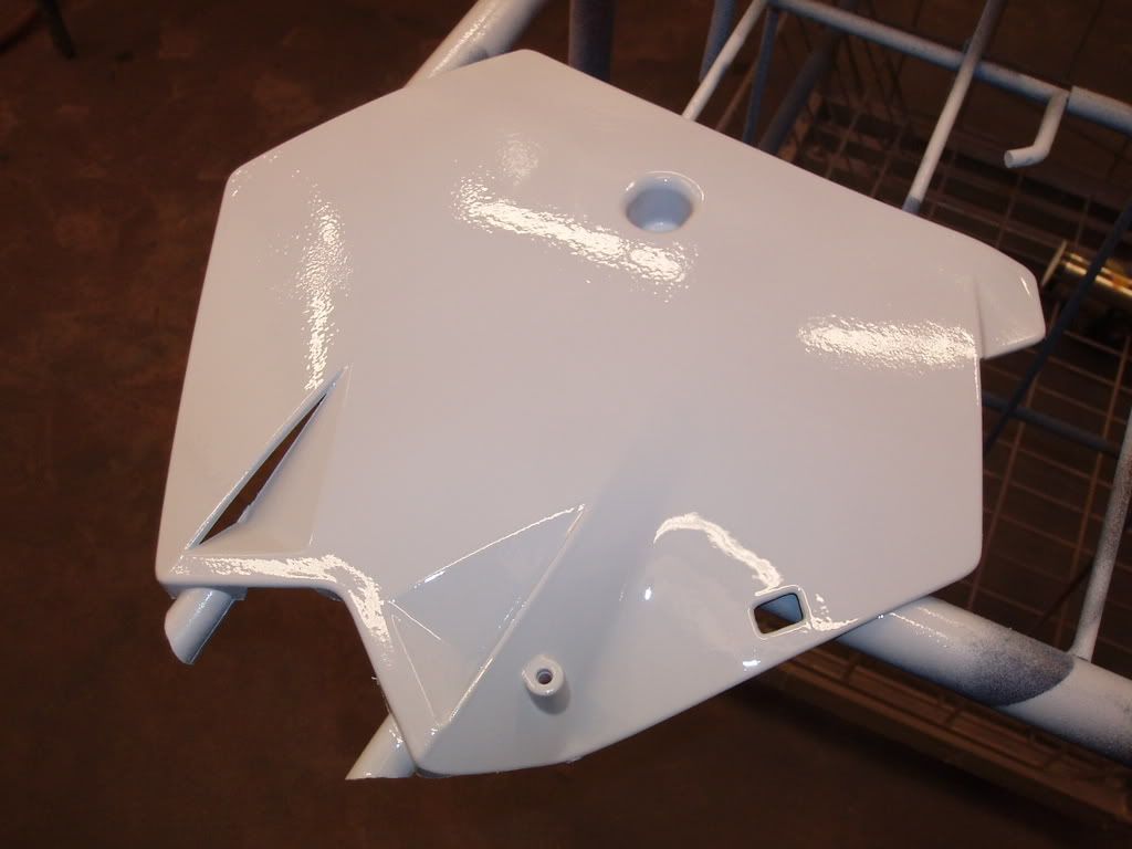

så har jeg begynt med de siste delene som skal lakkes blå:
lakkerte de svarte på baksiden.. som de andre dekslene:

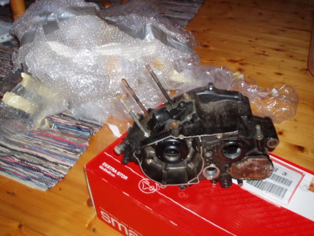

fikk pakke i posten i dag..:
strøken motorblokk, den har jeg venta lenge på...
vaska den <3

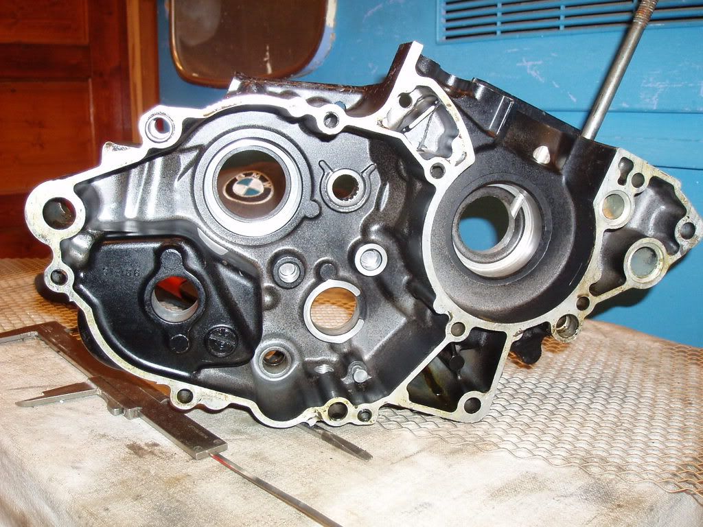

update 29.05.08

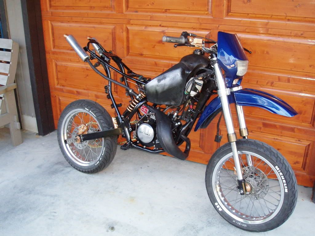

da står den uten motor igjen..:
her er den gode idèen min jeg snakka om.. hehe, det blir noe som ligner på dette..:

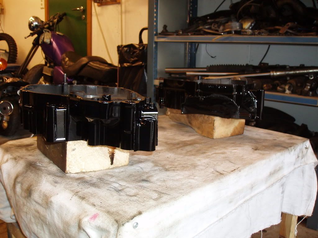

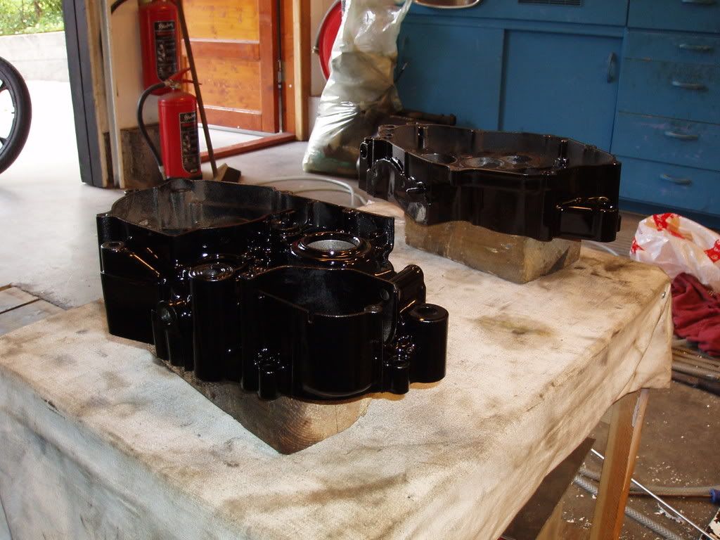

sandblåst blokkene:
lakkert de:
jeg bytta til meg noen deler mot en ødelakt bakskjerm og en ødelakt kick... hehe:

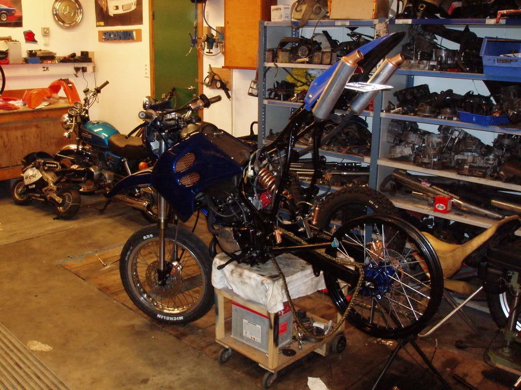

felgene står foreløbig til pynt på bordet... og mk potta henger på veggen. hehe:

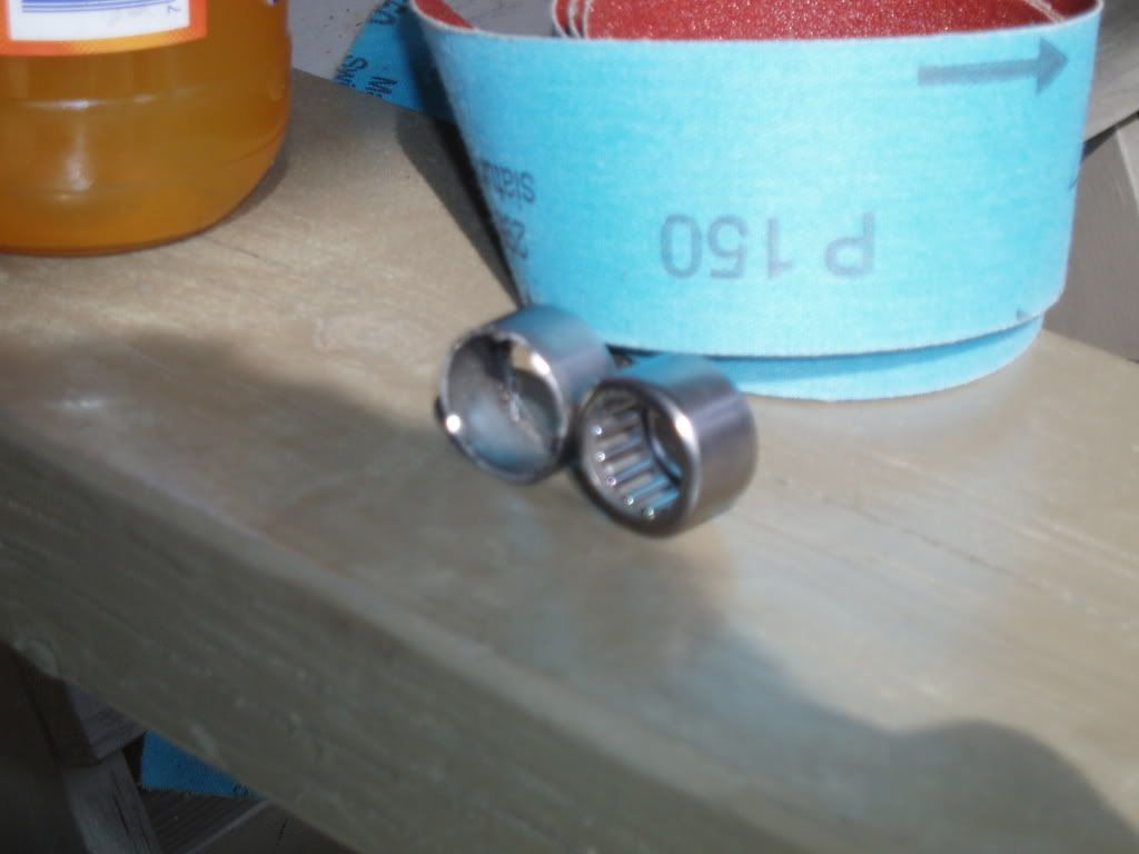

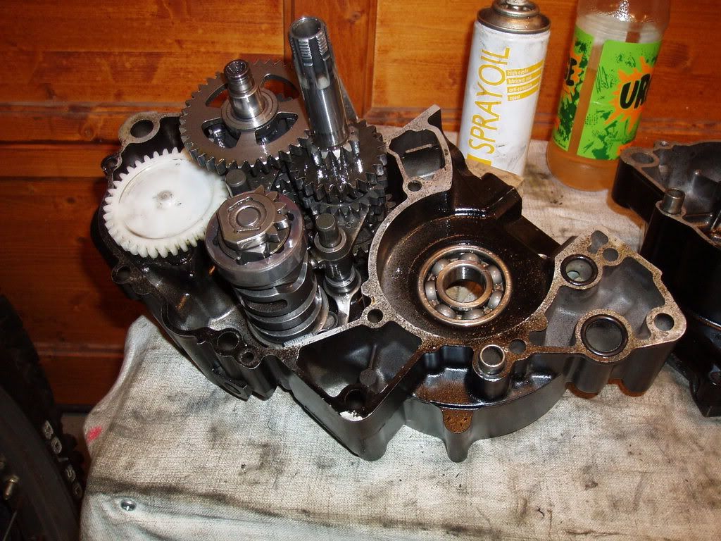

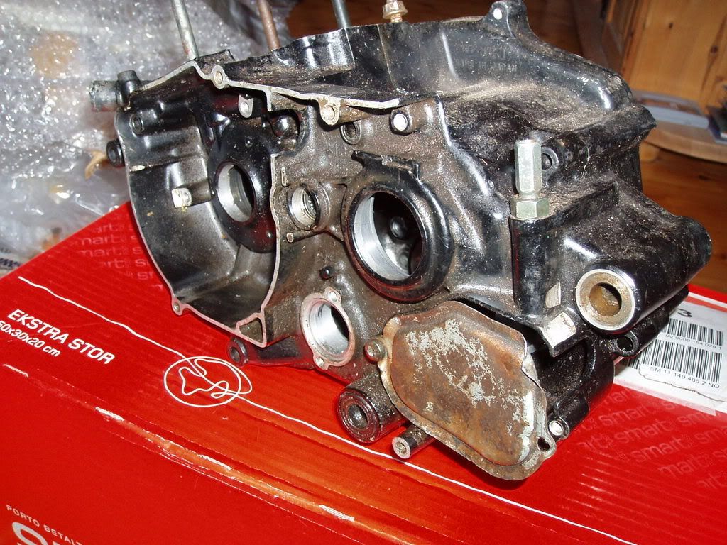

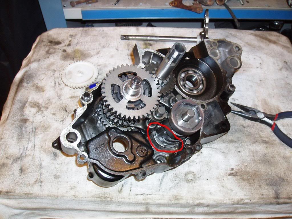

var ikke så lett å få ut de gammle nålelagerene.. gammel vs ny:
nye lagere:
satte den sammen, men fri var mellom 5 og 6 gir.. feilen var denne skiva som var feil vei:
jeg snudde den, så virket det...
siste bilde jeg har da motoren var åpen:
1stk nyoverhalt rmx motor:

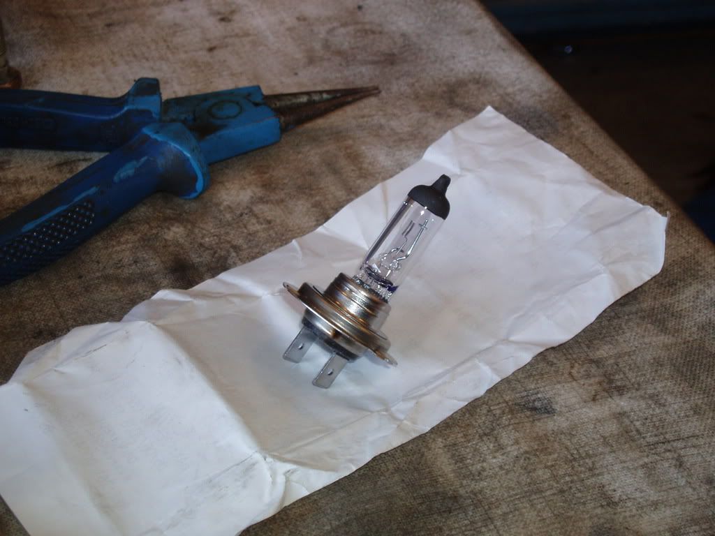

så har jeg kobla noen ledninger.. fiksa lyset, så jeg kjøppte meg en h7 pære.. var sjikkelig godt lys i den..:

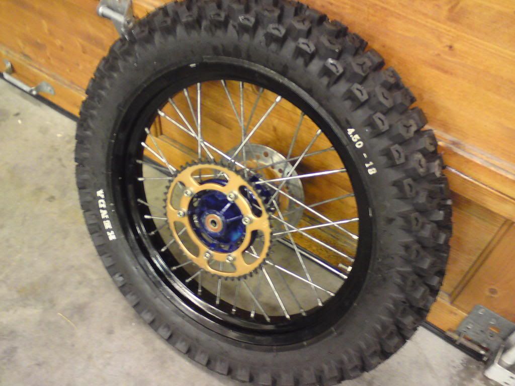

sånn sto den i dag da jeg kom inn i garasjen... jeg holdt på med å balangsere bakfelgen i går..

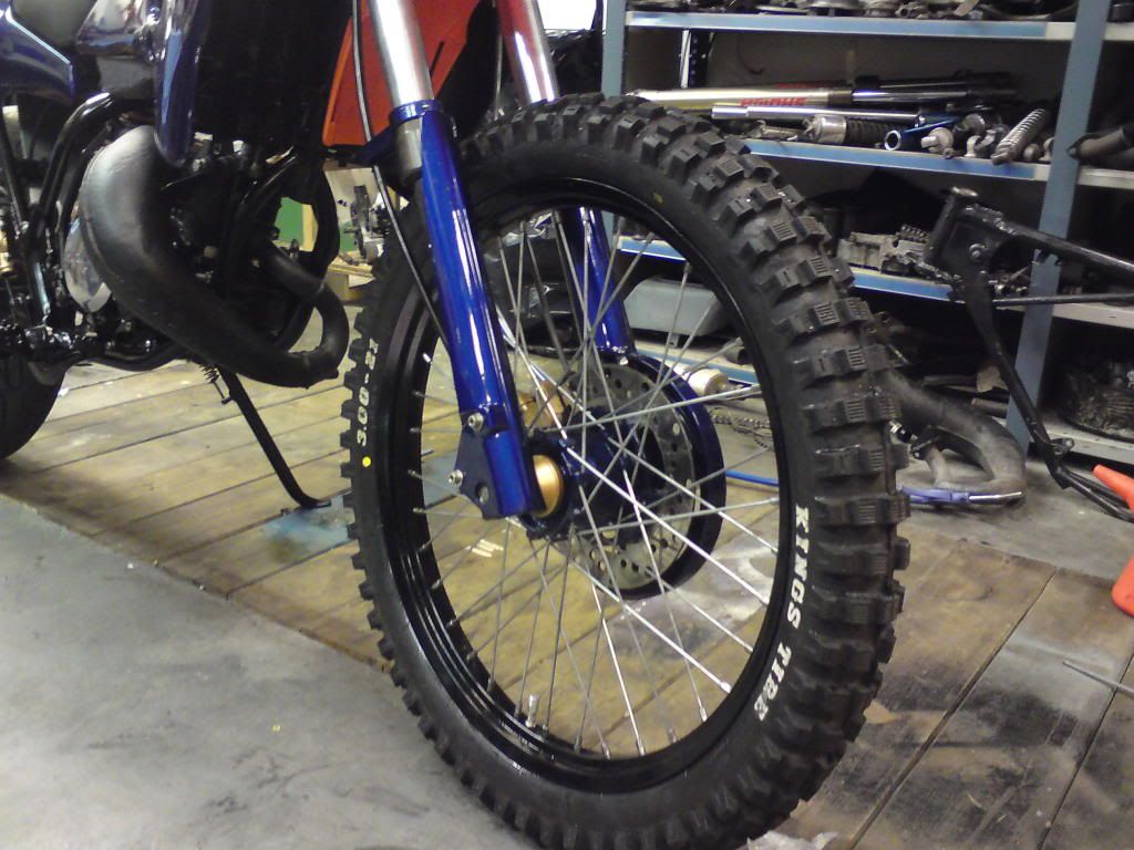

så satte jeg på noen gammle rmx felger jeg hadde liggende..:

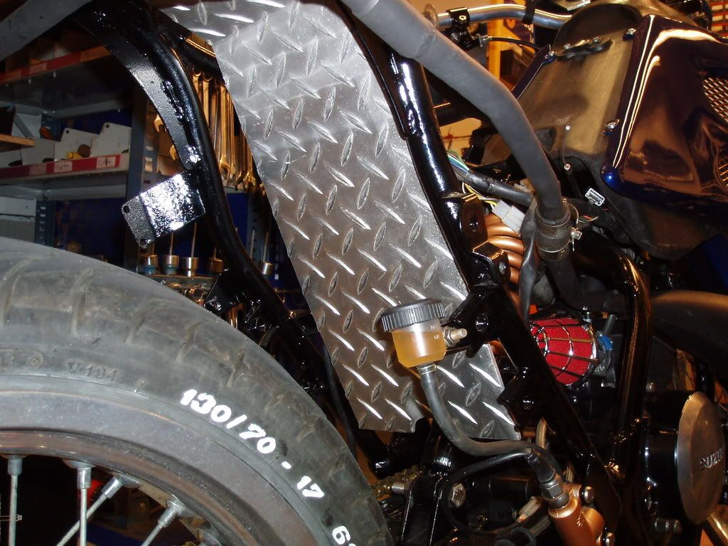

har laget innerskjerm i dag/går..

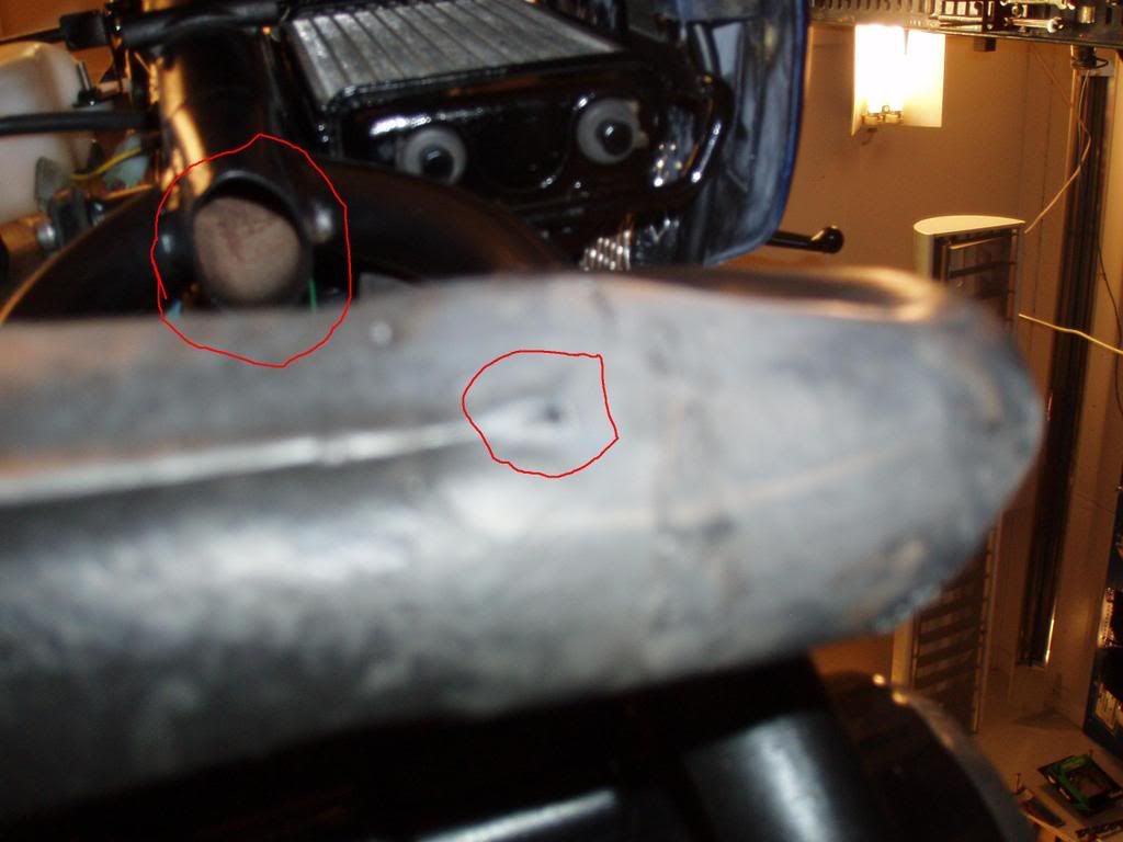

så et bilde av et hull i svanehalsen som jeg må sveise.. da jeg så på bilde ser jeg at det er rust i rammen :o så nå må jeg fram med noe tectyl elns...

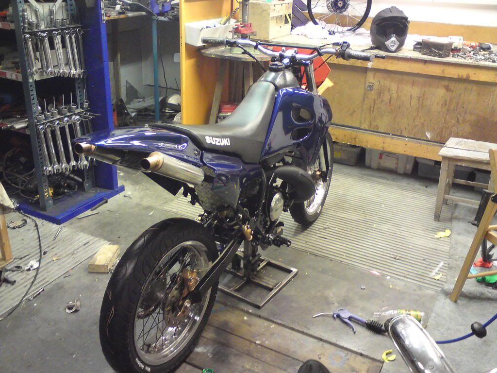

har trekkt salen i dag... ble godt fornøyd med resultatet :)
ellers så går den som en klokke...

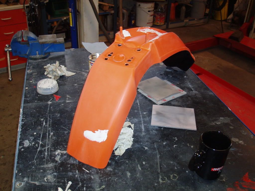

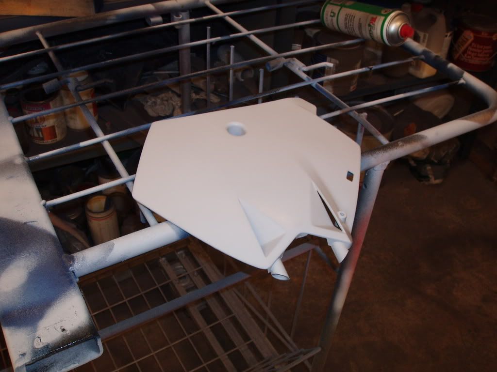

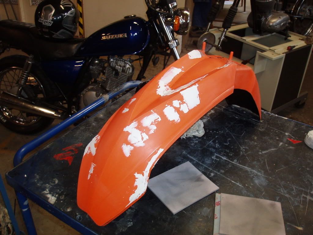

begynt med litt sparkel...:
hmm.. noe som ikke likte seg helt sammen?:
men ble bra igjen:
så bare noen kjedelige grunnings bilder:

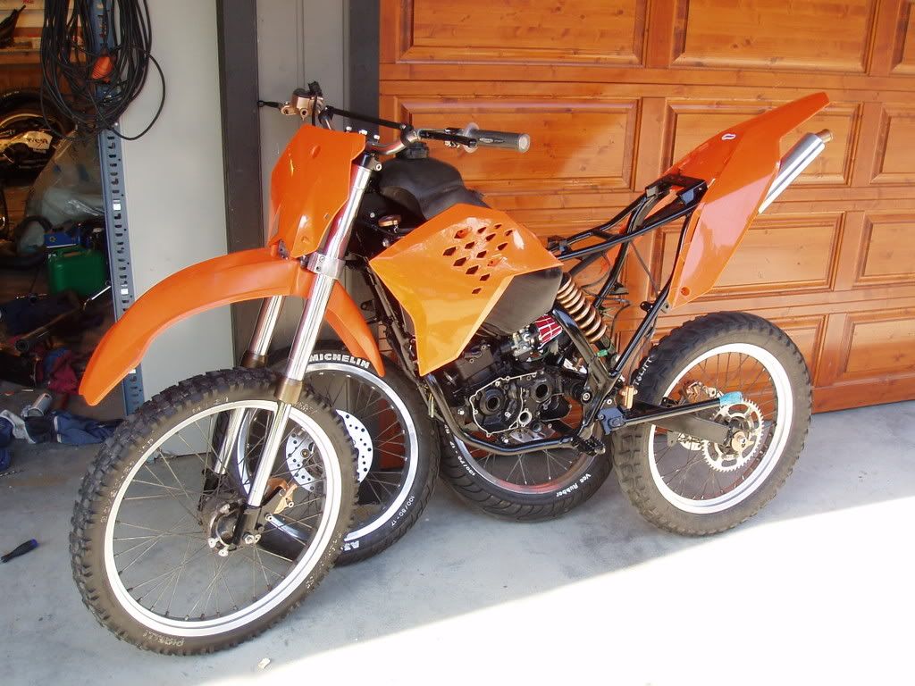

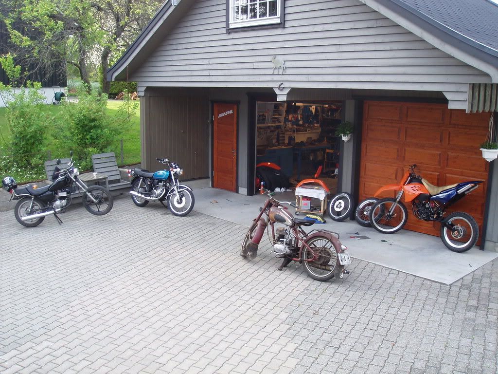

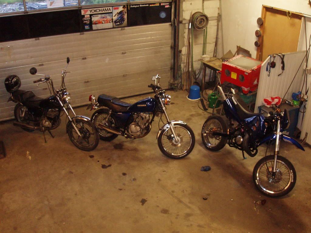

så bare et bilde av zren, gnen og rmxen :)

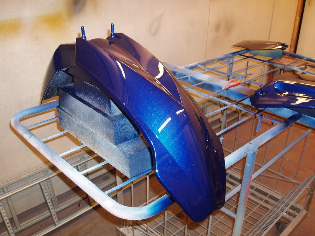

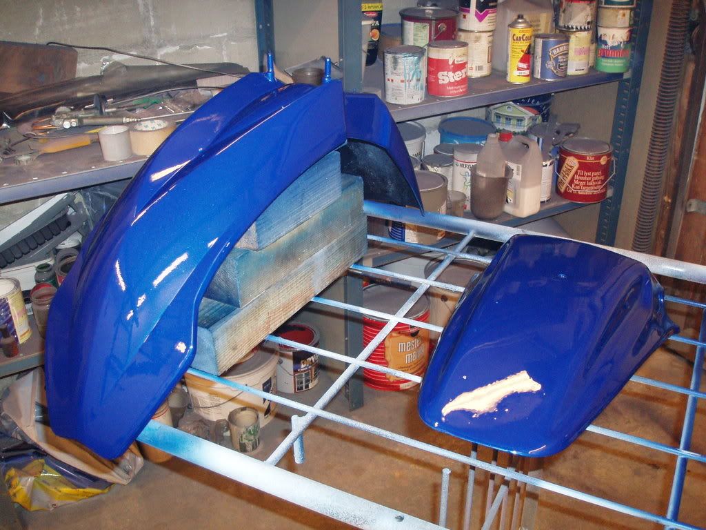

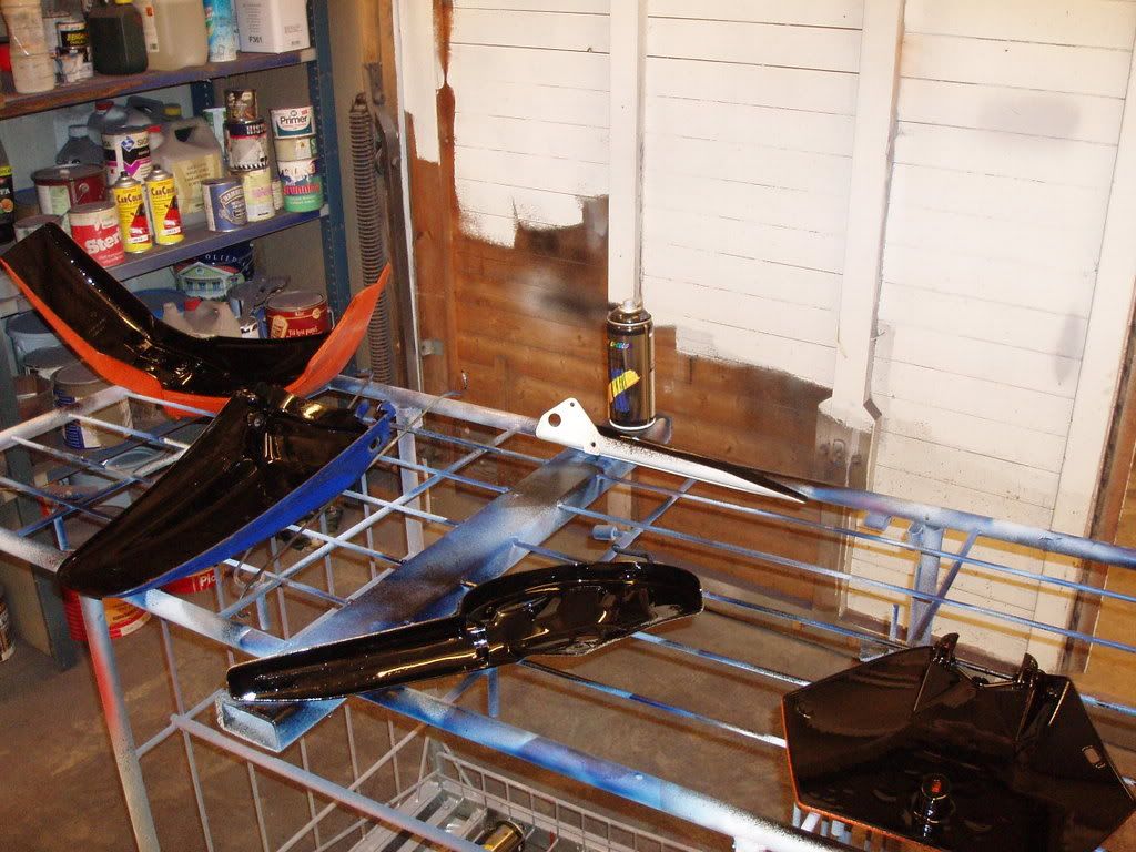

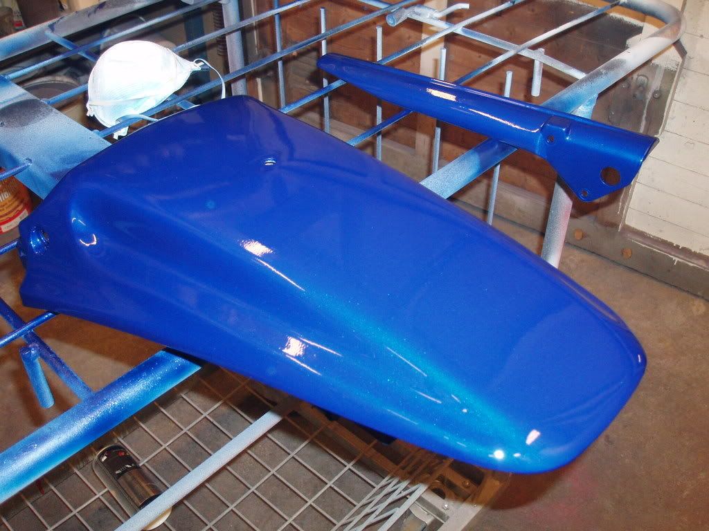

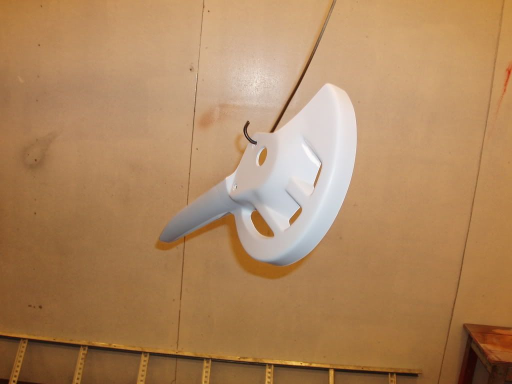

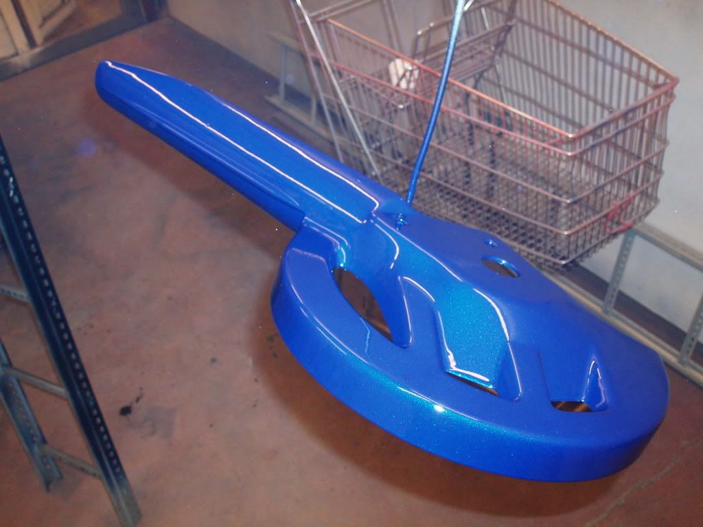

da har jeg lakkert litt... :)
rett før jeg lakkerte:

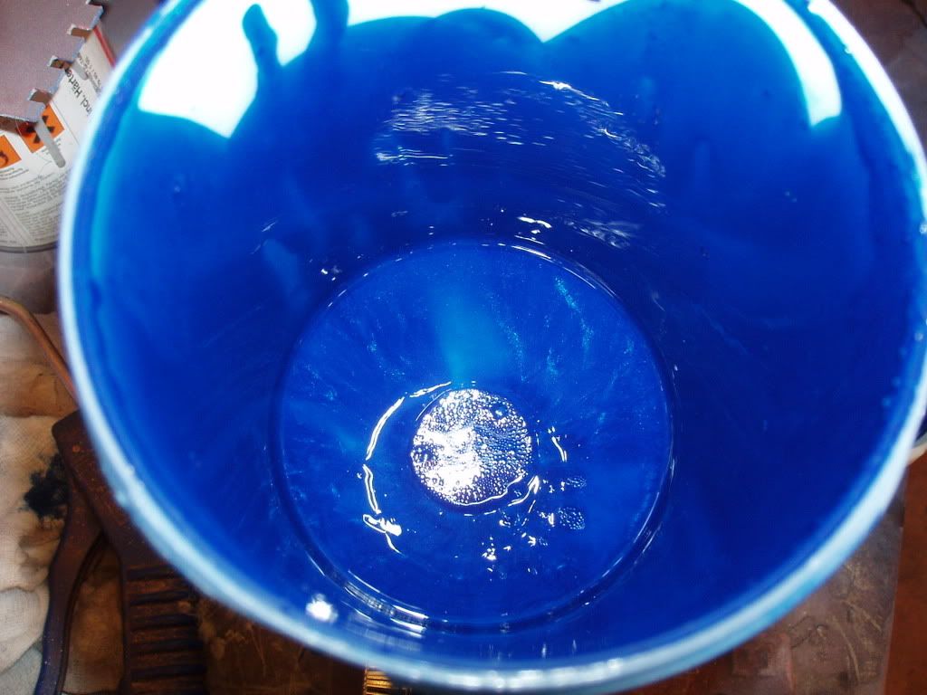

så begynte jeg... men jeg ble over hodet ikke fornøyd. fordi da jeg skulle lakke de andre dekslene så blanna jeg lakken ut med tynner som vanlig, men da viste det seg å være vannbasert lakk jeg fikk.. forde tynneren bare skillte seg ut. men jeg tok vare på den lakken, fordi det var ganske mye. tengte kansje at allt tynneren hadde fordampa nå, men det hadde den ikke.. :( så det ble noen små flekker i lakken, som denne:
så i morgen skal jeg bare pusse over allt jeg lakka i dag.. og blanne den siste lakken jeg har igjen å ta et strøk da å håpe det blir bra :)
update natt til 29.06.08

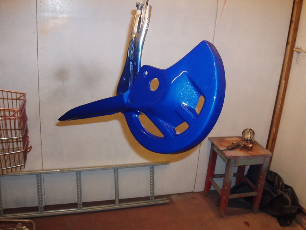

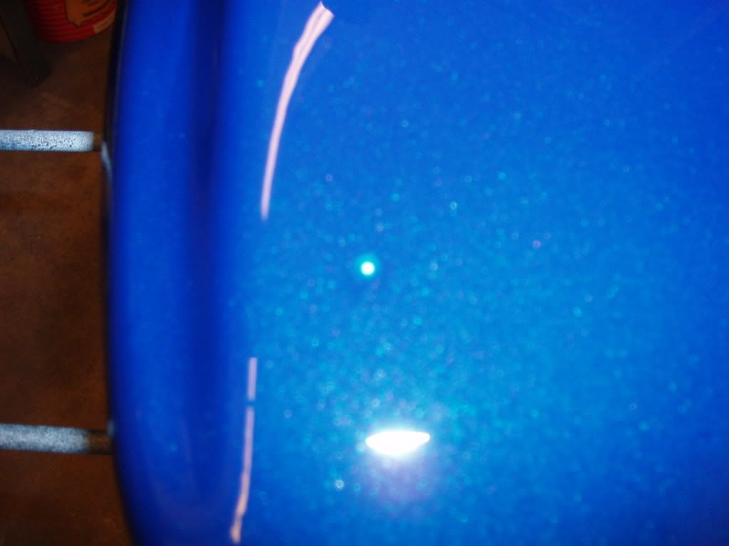

nå har jeg lakka enda en gang til... :
hadde akkurat nokk lakk:
i dag så det slik ut:
før klarlakken:
etter:

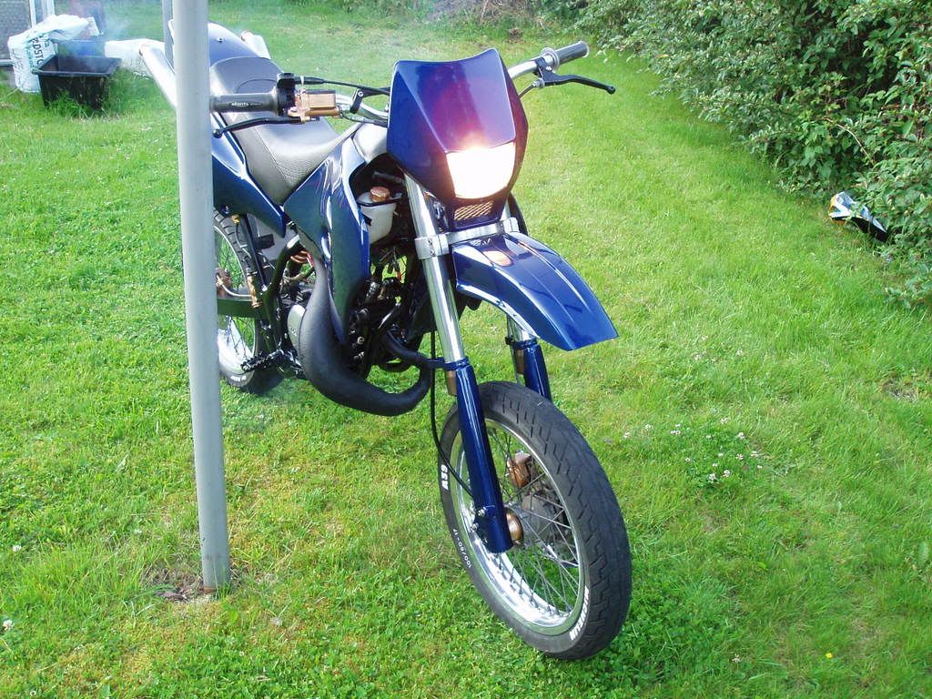

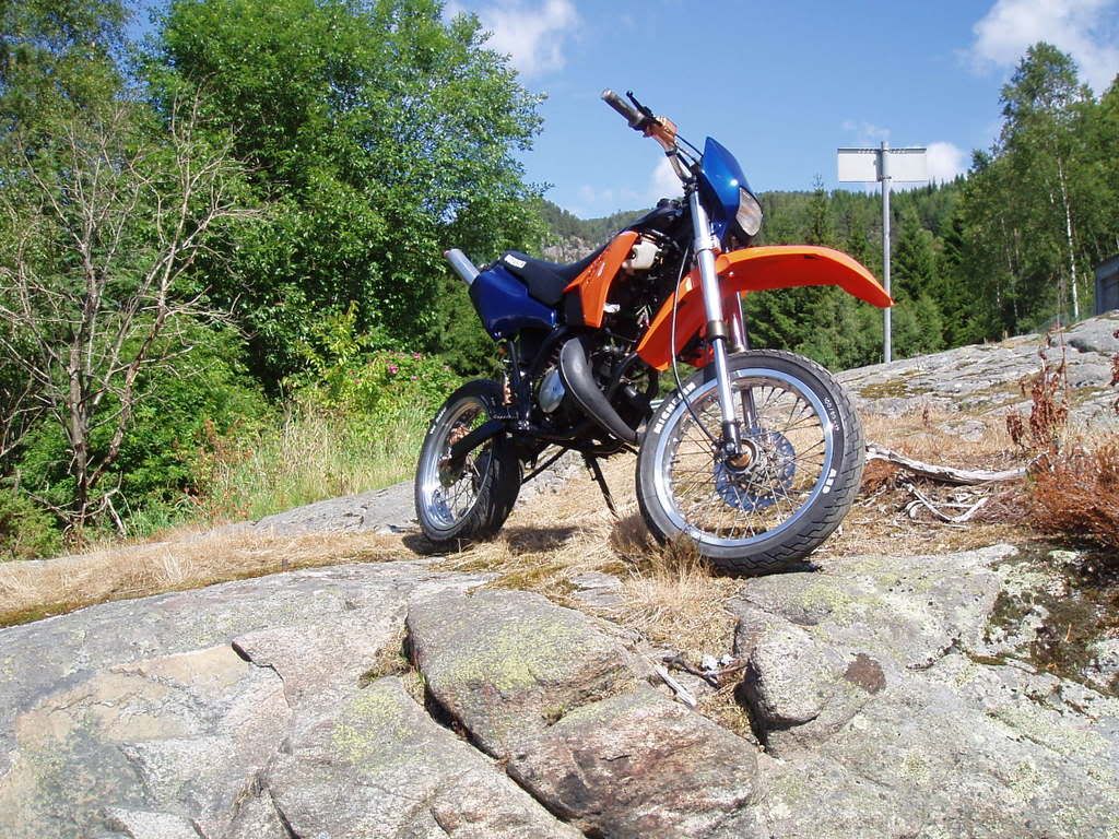

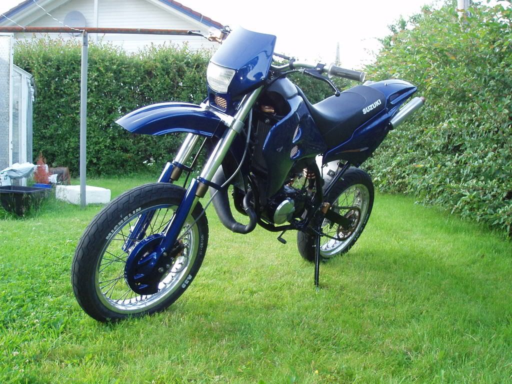

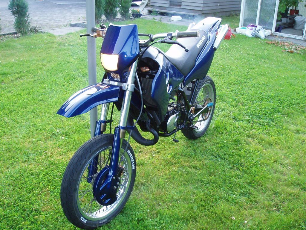

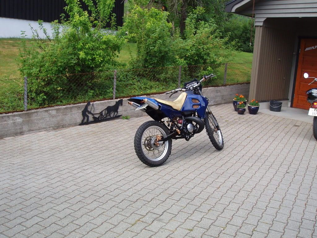

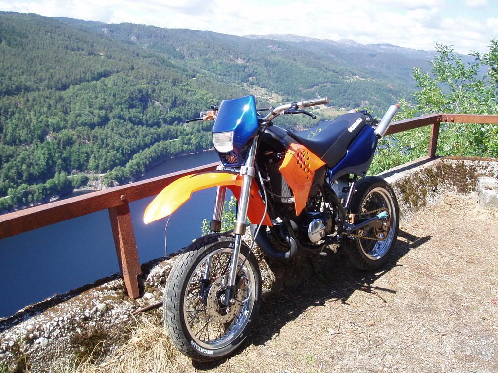

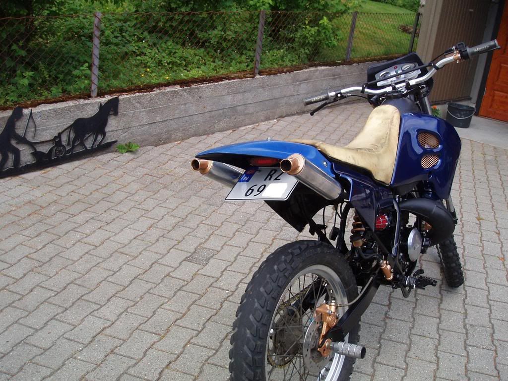

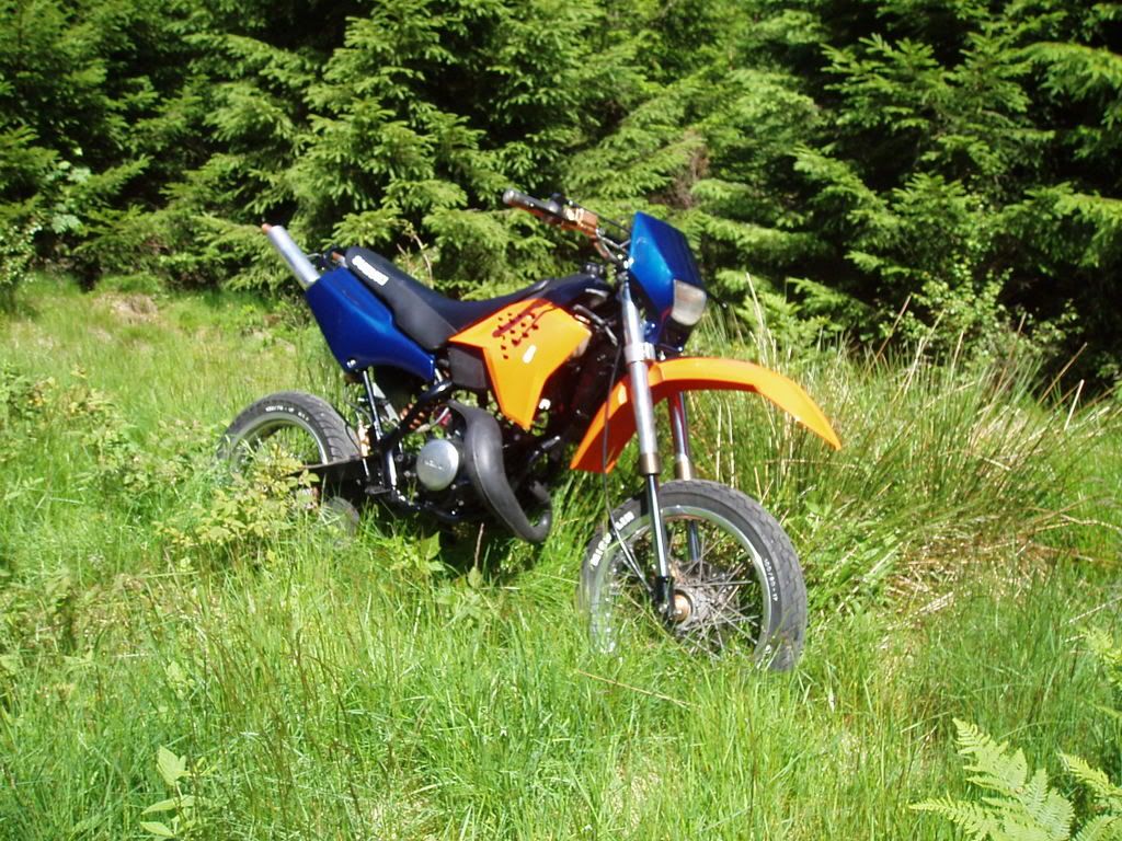

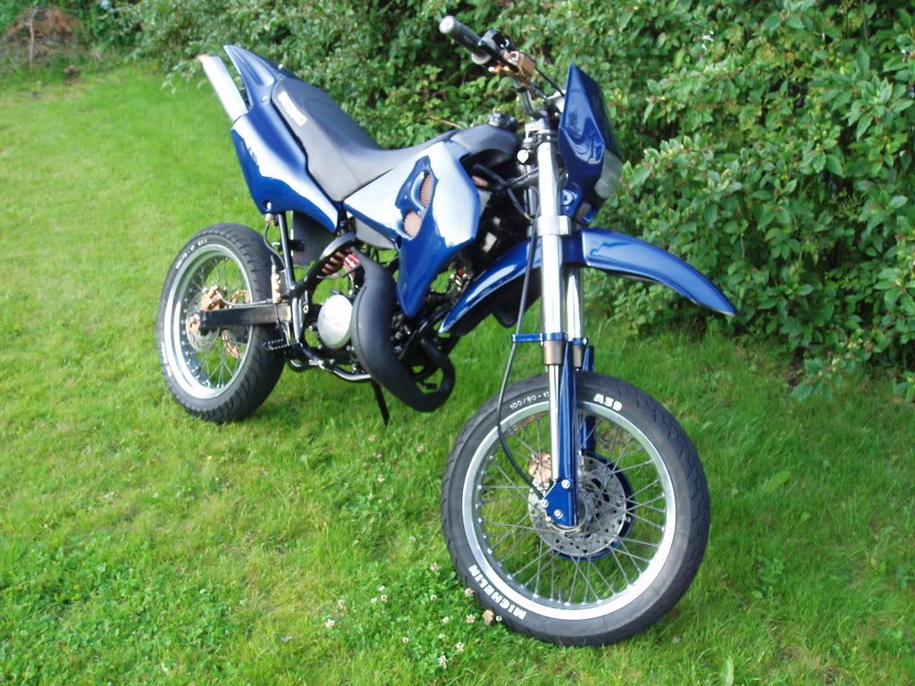

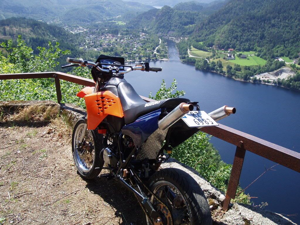

tok noen bilder da jeg var ute å kjørte en tur i dag :)
bygda hvor jeg bor i bakgrunden, sirka 200 meter ned.. :P

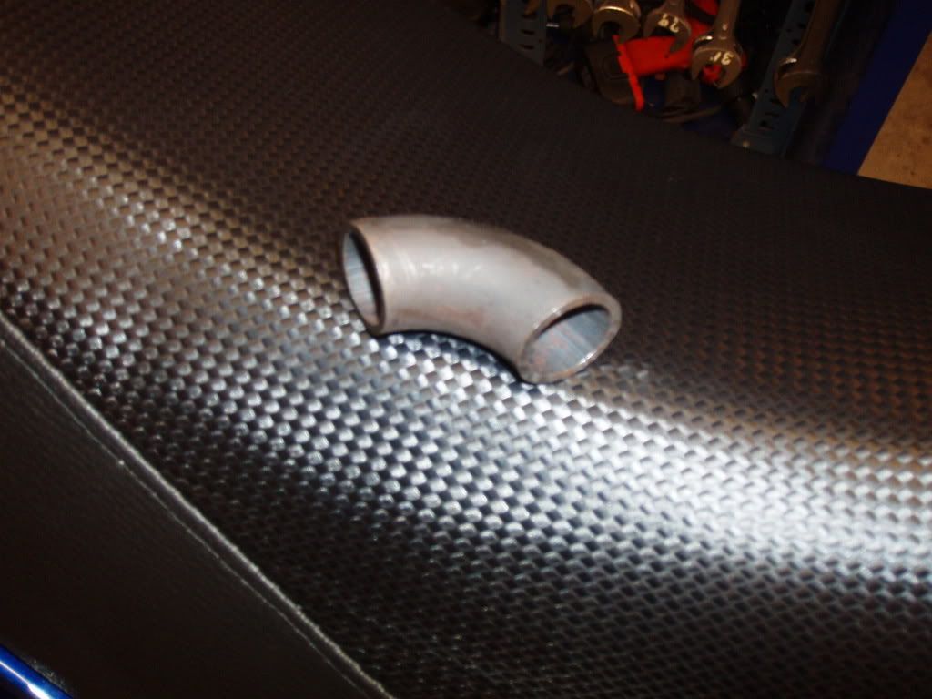

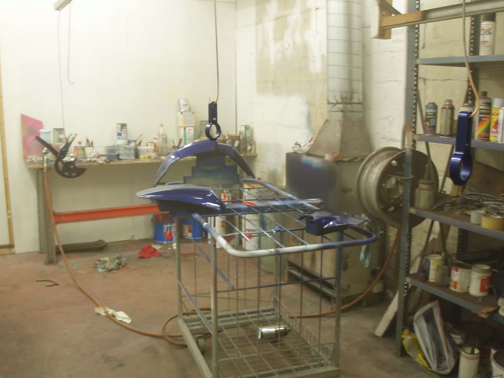

jeg fannt noe fint på jobb her om dagen :
så den skal jeg sveise i her:

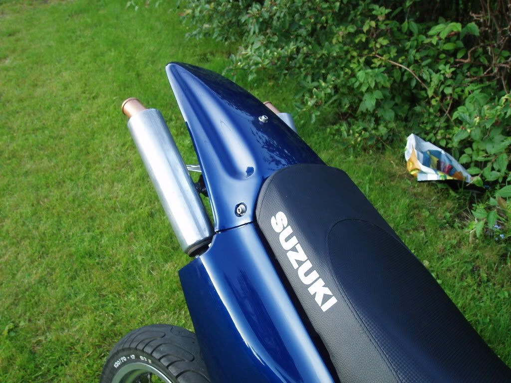

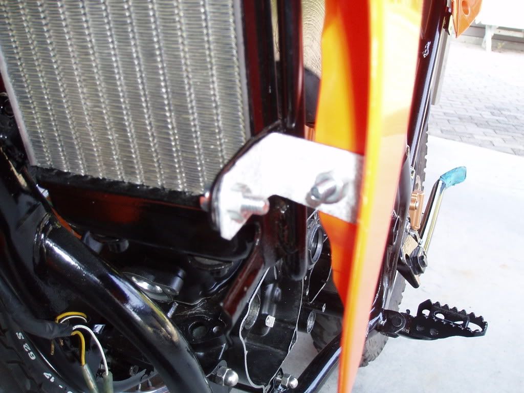

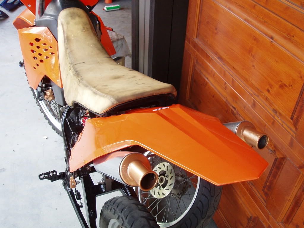

så har jeg fått på bakskjermen og gaffel beskytterne:

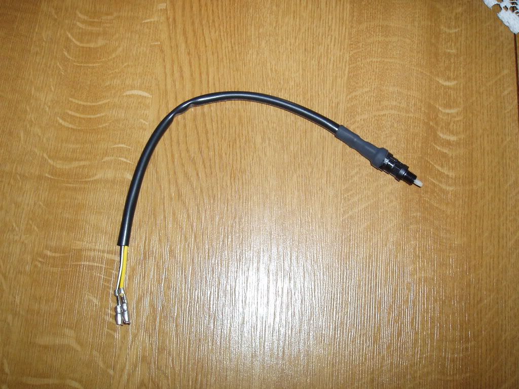

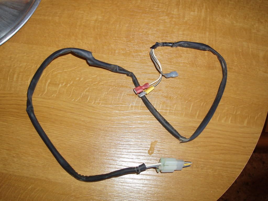

fikk denne i et brev.. ledningen fra baklyset og inn til ledningsnettet...

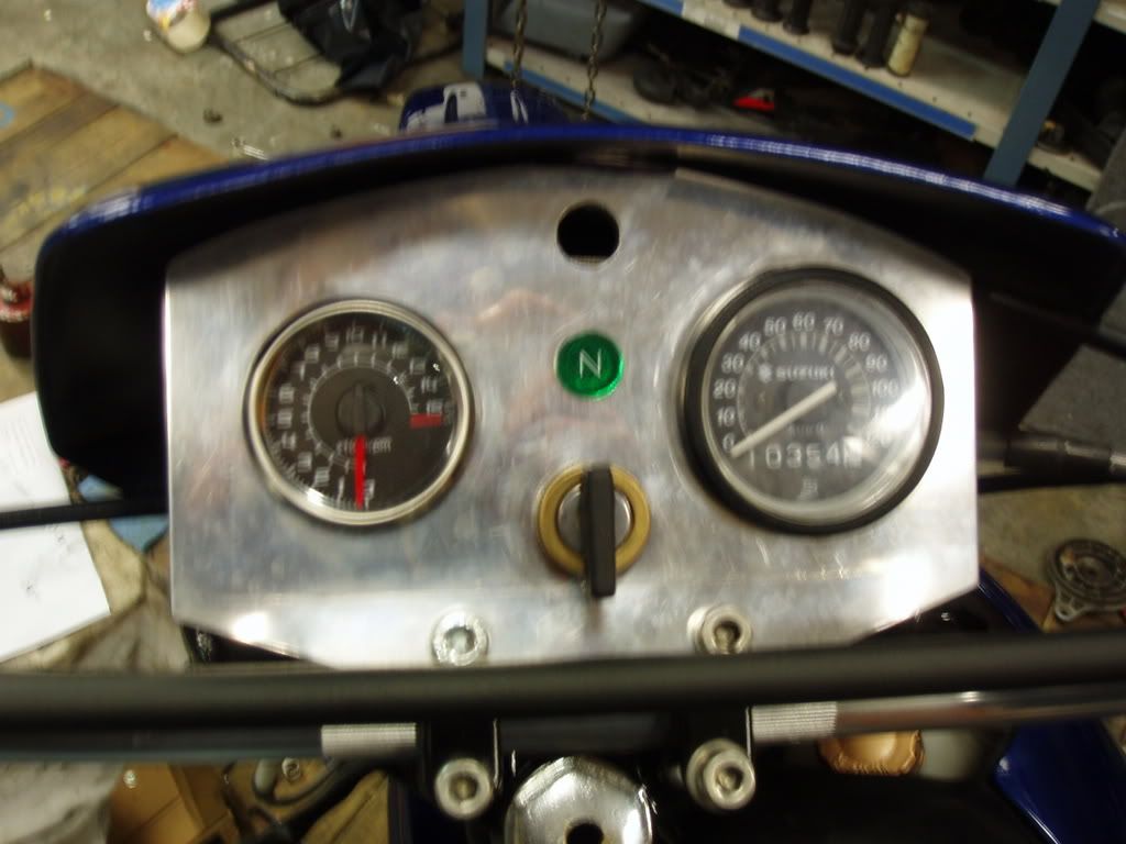

så fikk jeg montert den og satt i lyspærer litt er og der.. blant annet i speedometeret og frilyset.. men jeg tror jeg har mista den der røde lampa som lyser når den blir for varm.. finner den ikke igjen... =(
så laga jeg et feste turtelleren.. likt det som er til speedometeret. men jeg fikk ikke tatt bilde av den, men det kan jeg gjøre i morgen når lakken har tørka..

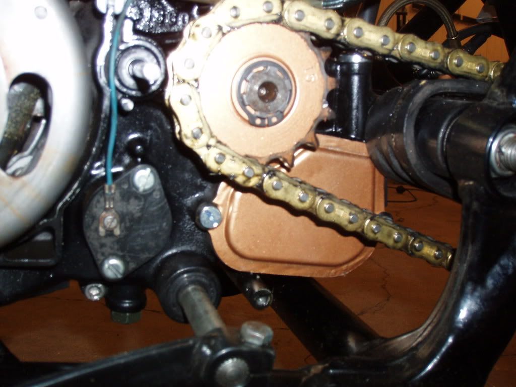

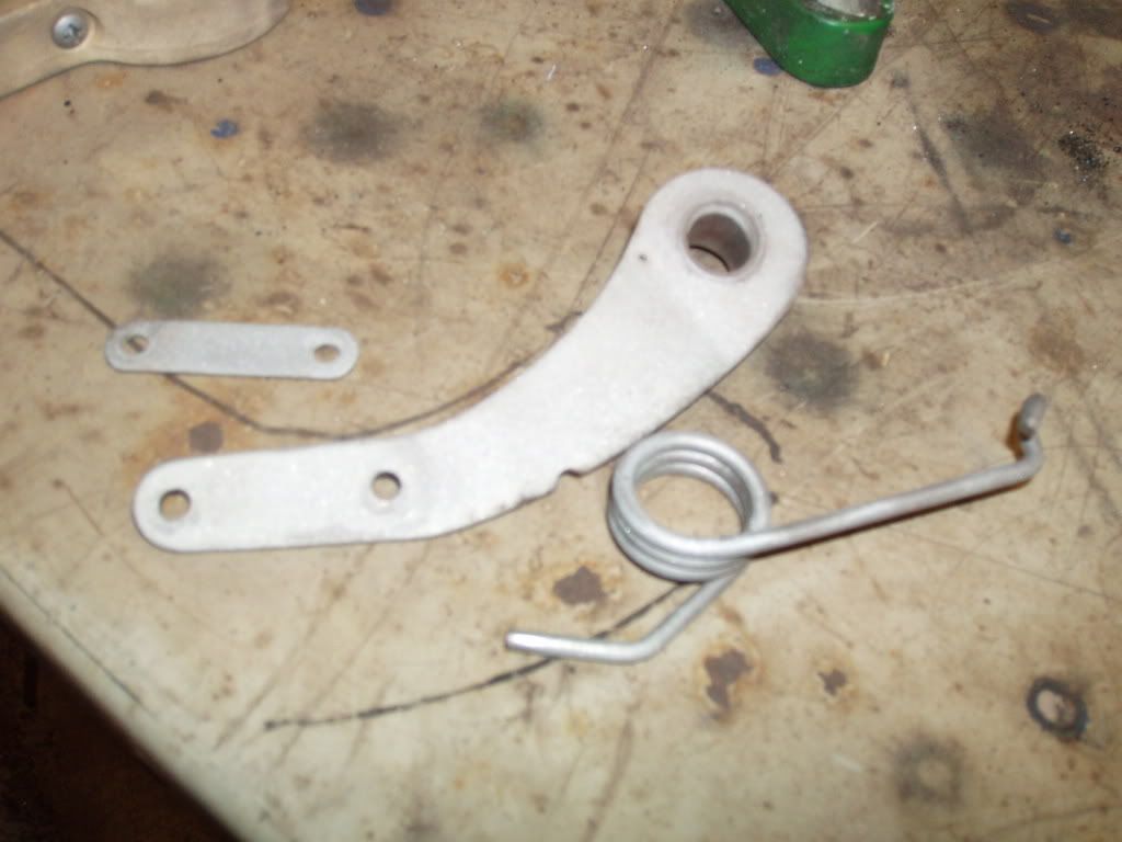

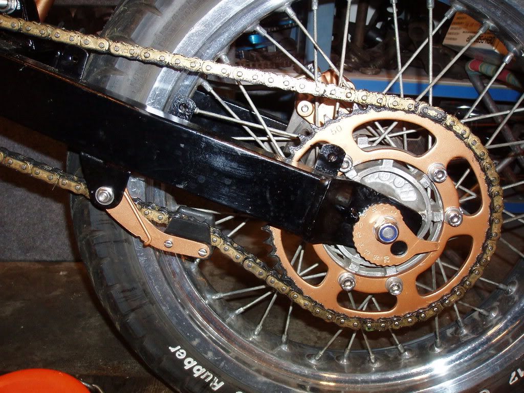

åså måtte jeg lage en liten hylse som skal være i skruehullet til kjedestrammeren:
så fikk jeg satt den på:

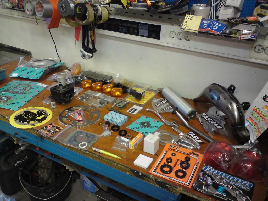

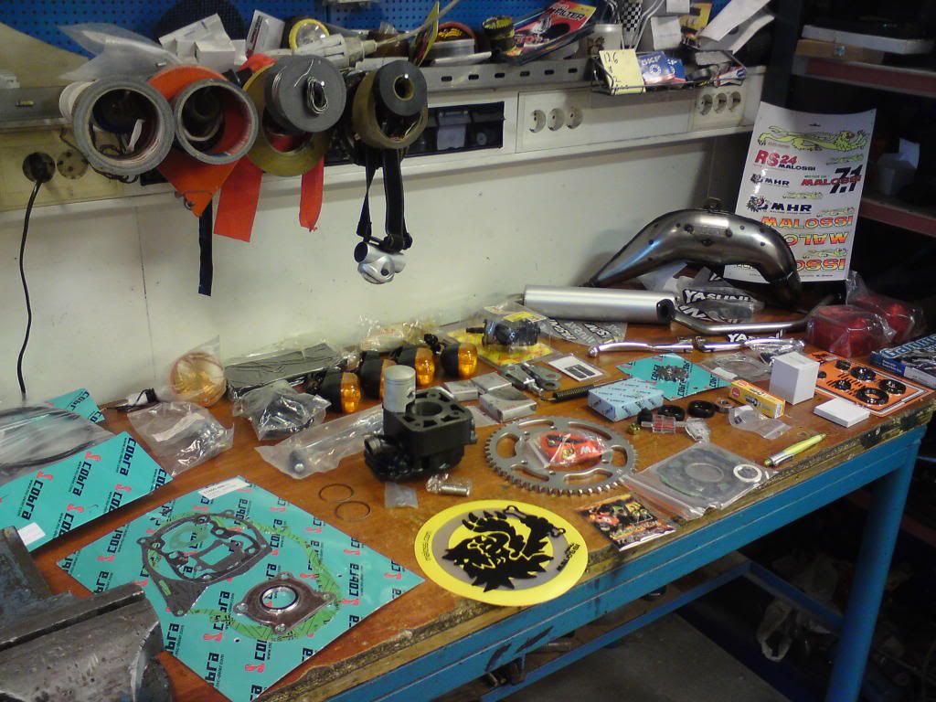

lenge siden update nå.. og siden dataen min tok kvellen så har jeg ikke fott lakkt inn bilder. men nå har jeg installert noe på en annen datamaskin i huset så nå kommer det bilder :)
deler som har kommet.. pakken kosta 7000kr:
desverre så er det ikke meg som skal ha yasuni potta :( den var veldig fin, fikk veldig lyst å kjøpe en.... :)
noen klistermerker jeg fikk med:

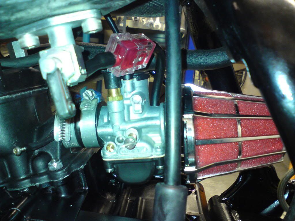

nye forgasseren montert, med bensinfilter:

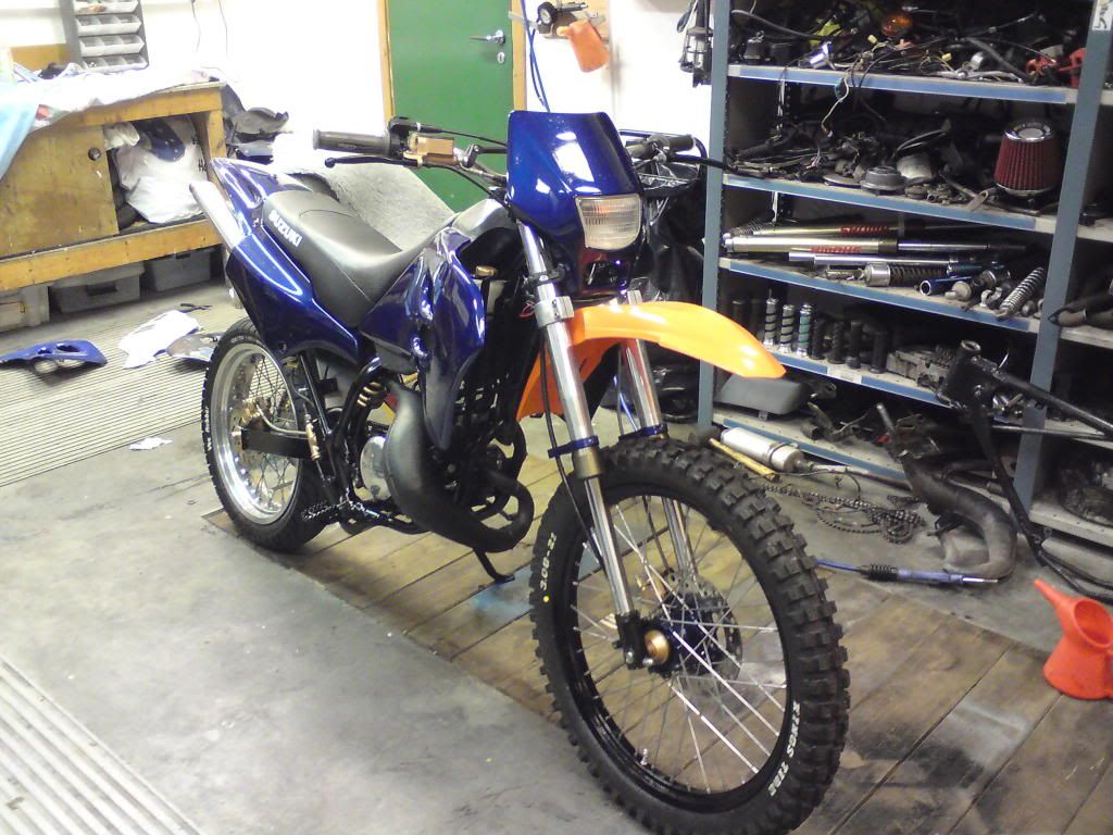

så noen bilder:

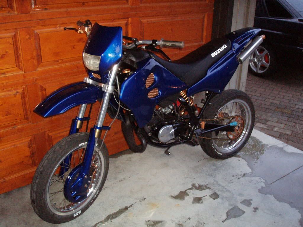

og så, endelig:
med beskytterne på:
så hadde klokka blitt 11 søndags kveld, men jeg tenkte at jeg måtte balangsere å sette på dekk osv på bakfelgen også.. så det ble sent i går :P men:

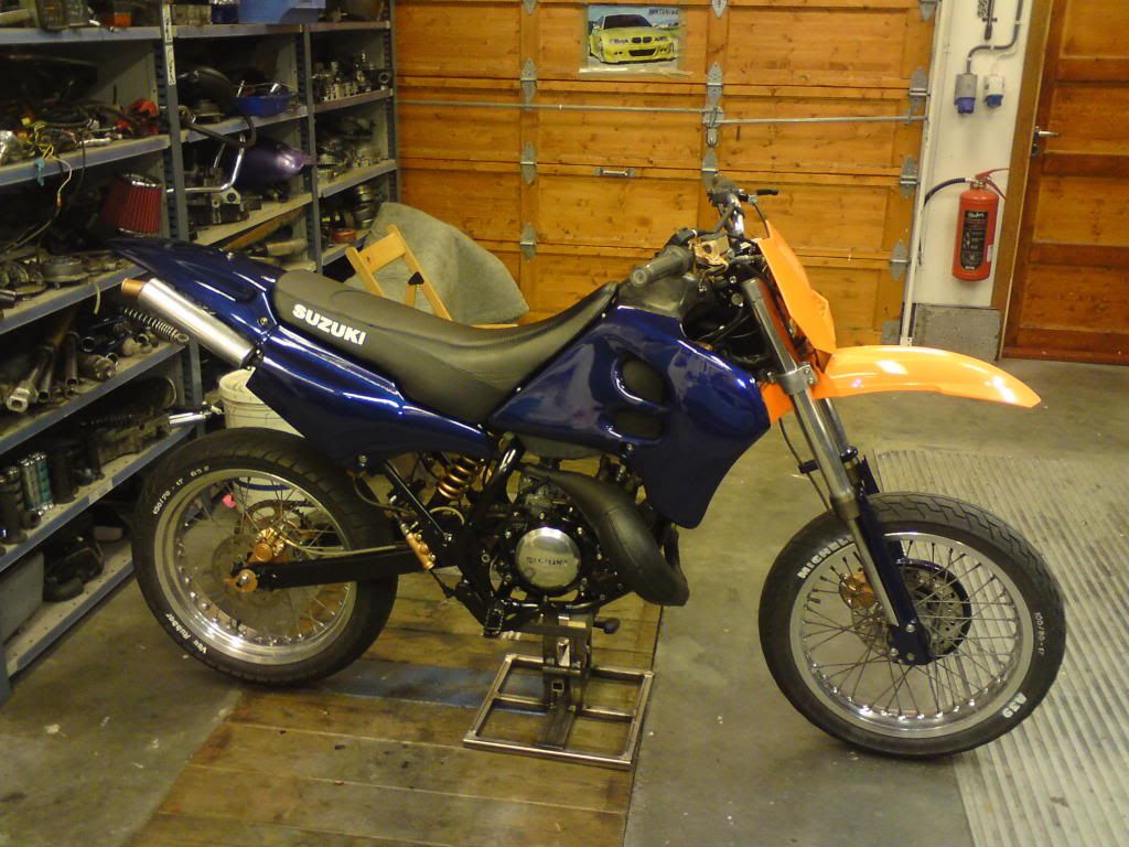

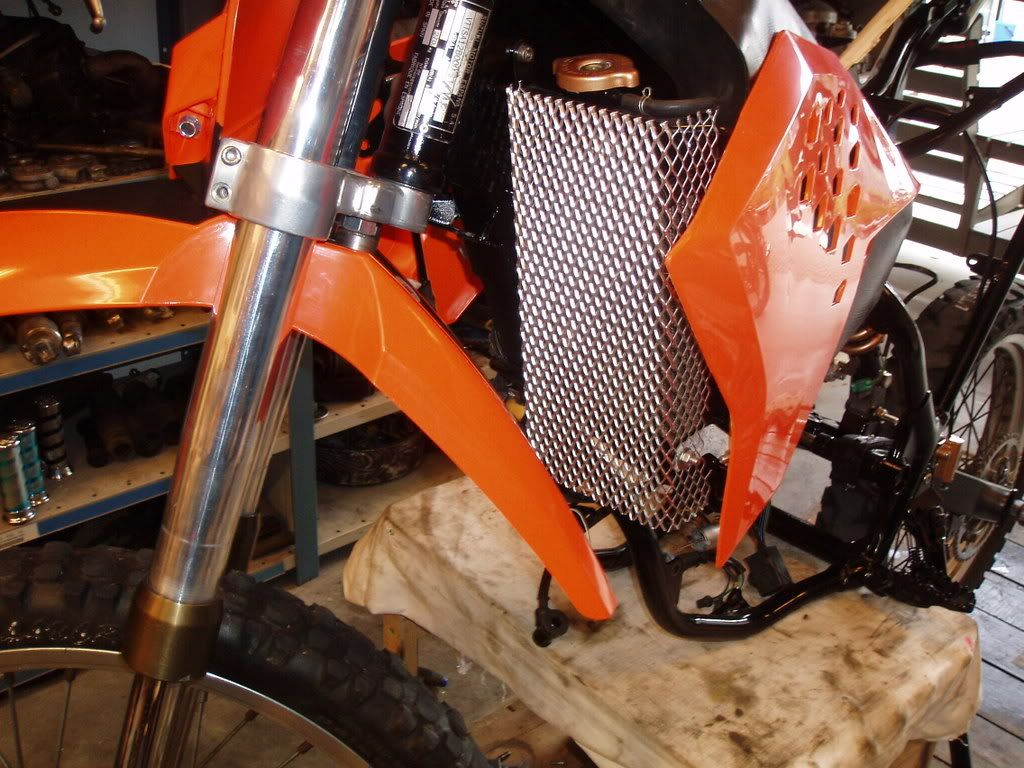

så i dag fikk jeg satt på ktm framskjermen :)
da er vel sykkelen noen lunde ferdig :)

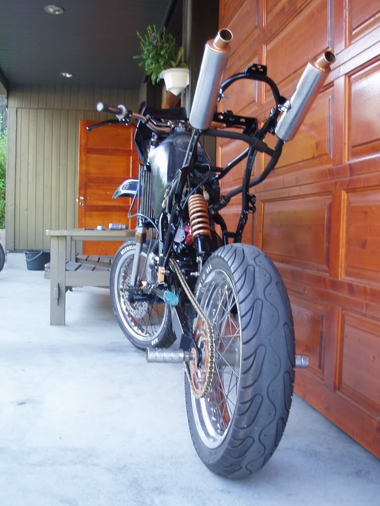

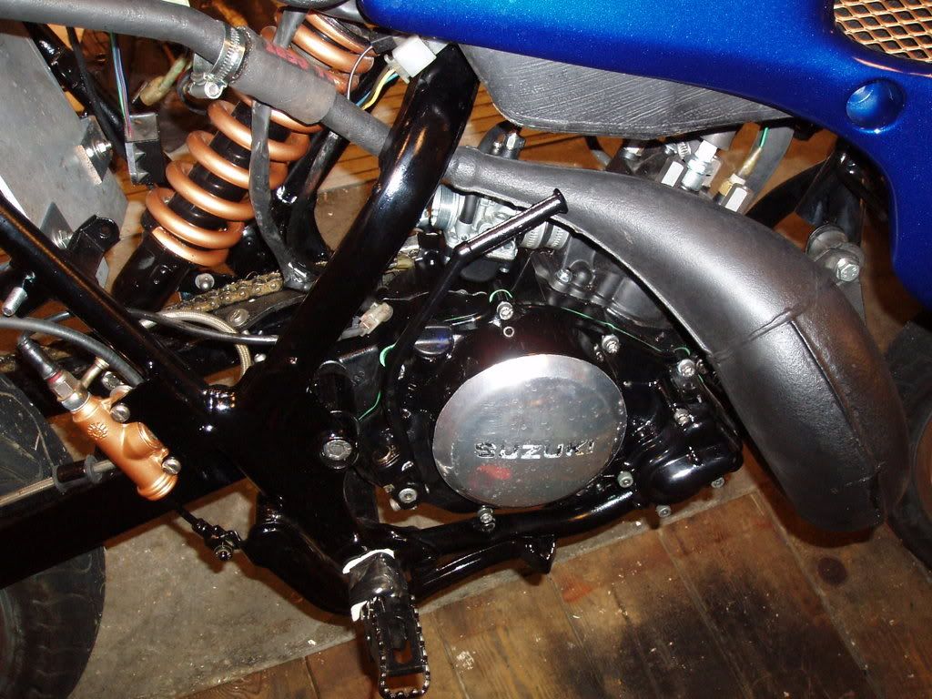

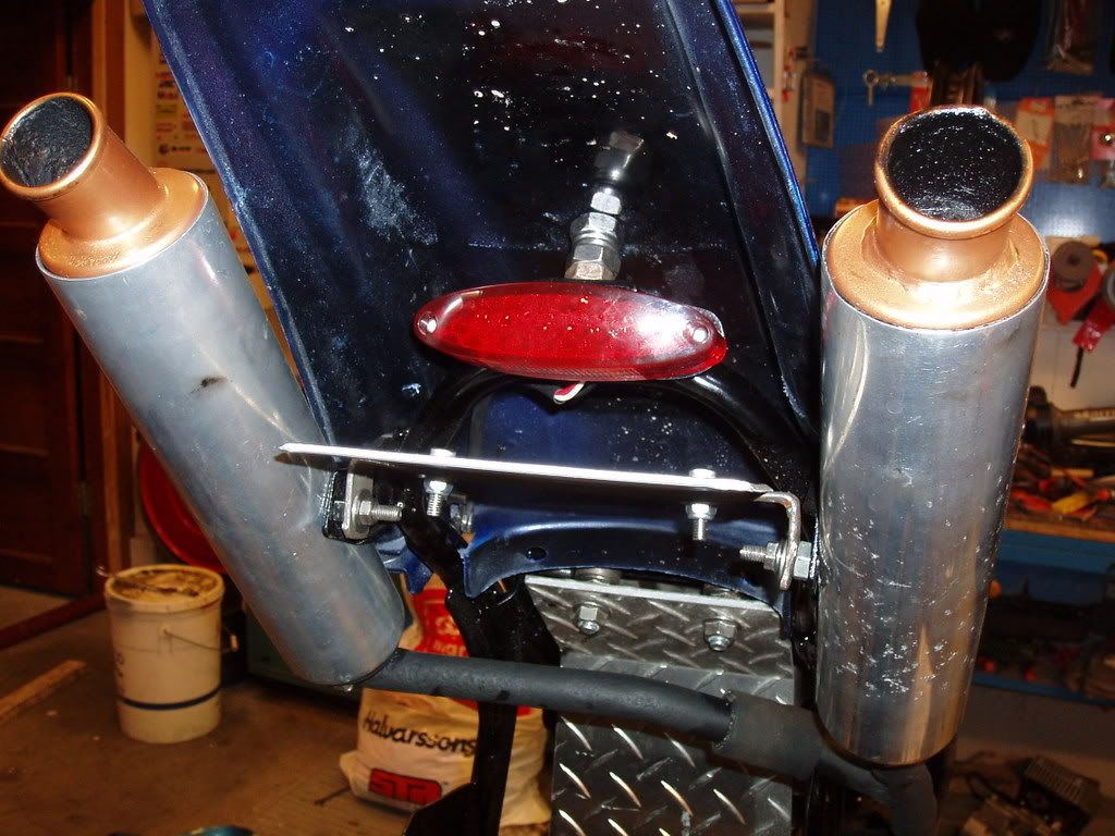

har begynt med eksosen idag... noen bilder...

noen bilder av barikiten.. jeg har også planet toppen i dag :)
hva tror dere om å ha den lilla metallic? altså mopeden... dekslene..

hmmm tror det er barikit stage 6...
#34 TurboAlven
TurboAlven
  • 3 916 Innlegg:
  • Registrert: 27-januar 07
  • Bosted:Vest-Agder, Farsund
  • Kjøretøy:VW Golf II<3
Skrevet 26 november 2007 - 19:28
de fargene :)
dekaler har de på mx norge :) veit ikke om det er nøyaktig de samme med er hvertfal no liknende :wub:

Skrevet 27 november 2007 - 23:19
i dag har jeg skrapet enda mer på framfelgen.. ting tar tid... nå blir det lakkering av rammen i den nermeste fremtid..
gleder meg til den blir ferdig :)

Skrevet 28 november 2007 - 10:26

i dag har jeg lakkert athena sylinderen.. ellers så har jeg ikke gjort så mye...
