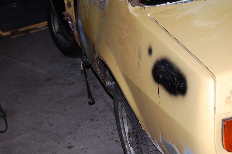

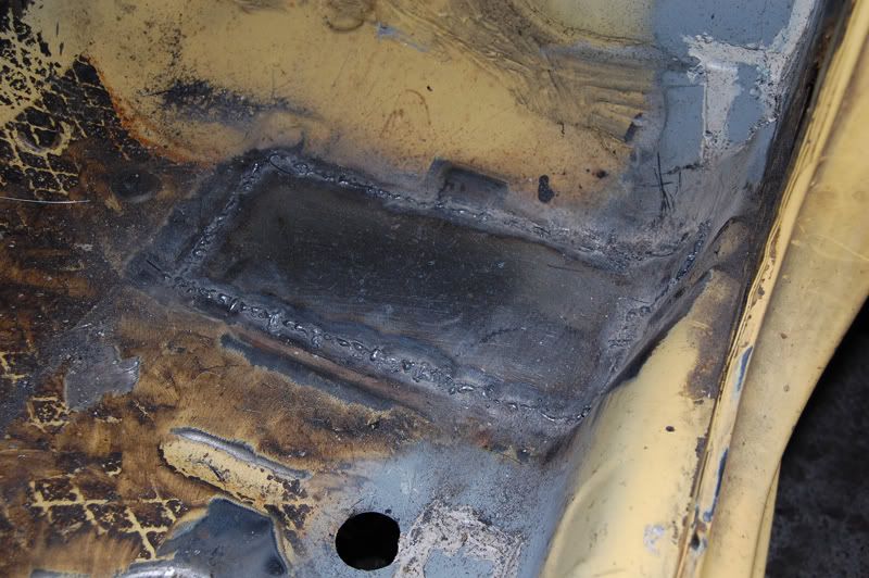

Har jobber veldig mye med bilen de siste vekene, men det går så mye tid i arbeid som ikke vises så har ikker vert vits å lakt ut bilder. Men her kommer det litt ivertfall :)
Sveist litt i gulvet, å høyre sjerm fremme. Etter svesing blir sveisen slip grunnet deretter tar jeg på PL 400, for å få sveisen hel tett.

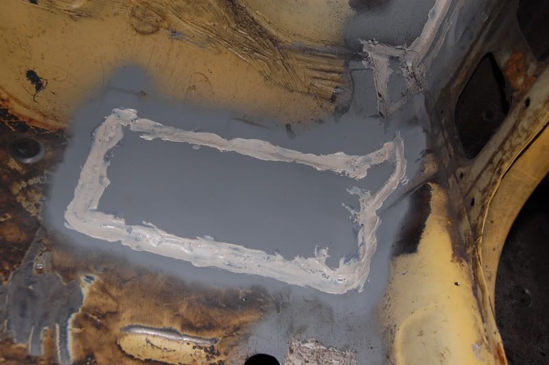

Blei gjort litt idag o, tok PL 400 rundt sveisen hvor jeg grunnet igår. sveiste også litt i vindus karmen :)

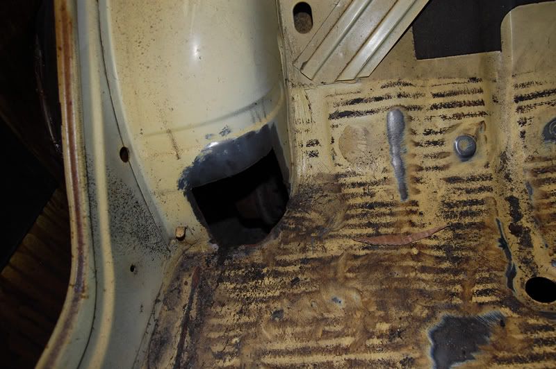

Fått gjort endel den siste uka også. Puste ned hele kokkpitten, å grunnet med rustkiller.
Bilder før/etter.

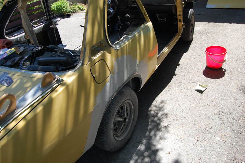

Onsdag 11.06.08
Fikk malt bilen svart inni igår.
Har også sparklet litt på sjermen.
Lørdag 14.06

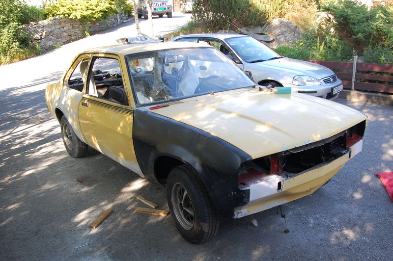

Idag har jeg kappet av den gamle sjermen, å sveist på ny.

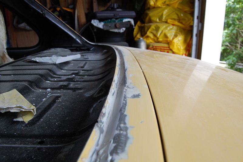

Fikk sveist vinduskarmen i bakruten, å sparklet over ujevnhetene.
picz.
Fikk også prøvemontert begge sjermene fremme.
Trenger pittelitt tilpasning.

Lørdag 28.06
Lenge siden oppdatering, men det betyr ikke at det har stått i ro, tvert imot.
Har vert i garasjen ver dag etter jobb hele denne uken.
Det som nå er gjort siden forge gang er,
sveist fester til sjermene,
sveist dører, grunnet dører
grunnet sjermene inni, lakert dem inni.
har fått hjelå av fadern til å sparkle, der det må til. For å få det skikkelig gjort å litt fortgang på sakene.
Har også begynt å matte den bilen.
Dørene er ikke gjort spesielt fint eller nøye, for de er bare midlertidige, da dem nesten er rustet vekk. De står bare på til jeg
finner noen bruk bare nye
bilder.
Sjerm feste, venstre side, lik på høyre.
Sjermene grunnet å lakert, mangler nå bare tectyl, før montering.
Har kommet endel lenger i sparklings prosessen en det som er avbildet.
Nå mangler bare,
tectylering av sjermer
siste finnish på sparkling
matting av lakk
lakere dører karmer osv.
montering av dører.
Så blir den sent til lakering :)
