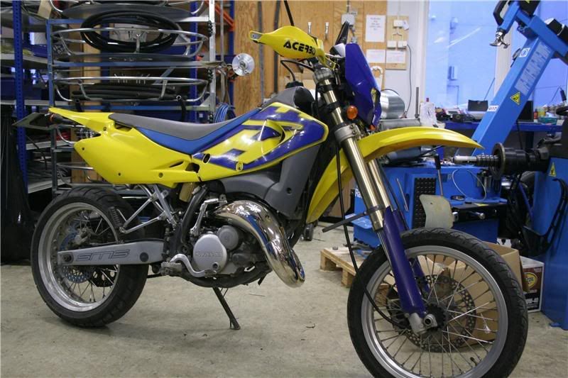

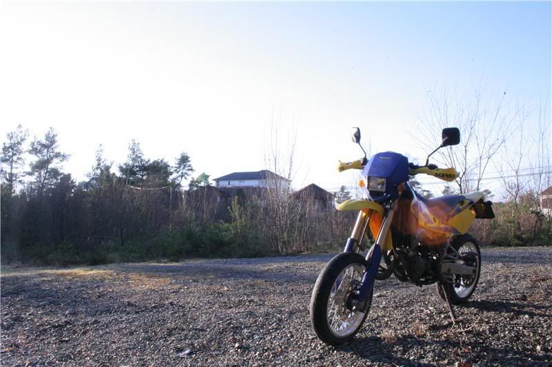

Da var det på tide å friske opp Husqvarnaen min!
Utgangspunkt
Ting som skal gjøres med sykkel (utseendemessig)
[X] Ny lykt
[X] Ny bakskjerm med LED
[X] Handguards
[X] Full FMF
[X] Nye dekaler bak

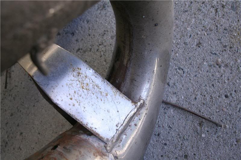

[X] Stramme demperen :P
Ting som skal gjøres med motor (15 000 service)
[X] Finne den PERFEKTE dysen
[X] Stempelskifte
[X] Oljeskifte (girolje)
[X] Ny plugg
[X] Nye pakninger
[X] Og lignende
Andre ting
[X] Nytt batteri
[X] Ny bremselysbryter
[X] Nye bremseskiver
[X] Full vask :P
[X] Reperere det elektriske (blinklys, horn osv.)
Det som er gjort/montert/byttet = [X]
Det som ikke er gjort/montert/byttet = [I]
Dette prosjektet er under progress, og bilder kommer når jeg kommer hjem fra ferie :P
Gled dere, for sykkel har blitt nice :wub:

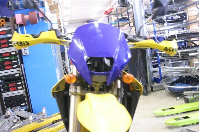

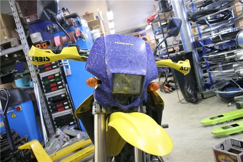

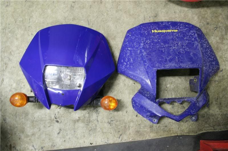

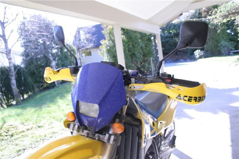

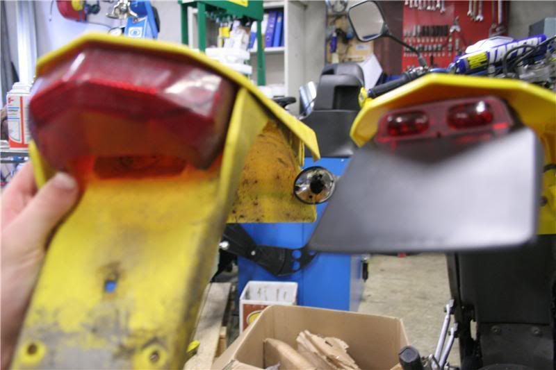

Montering av ny lykt (wr 2006 lykt) (17.03.08)
Må bare si at den orginale lykten er drit stygg!
Måtte selvfølgelig sjekke om den nye plastkåpen fikk plass
Bare se hvor mye finere den nye er (wr 2006 lykten)
Fy faen for en forandring.. Fra mopedutseende til skikkelig Husqvarna!
Bare nyt synet, for sykkelen har blitt MYE finere med bare en lykt til 300kr :D

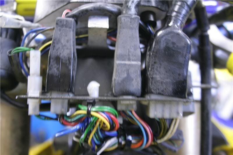

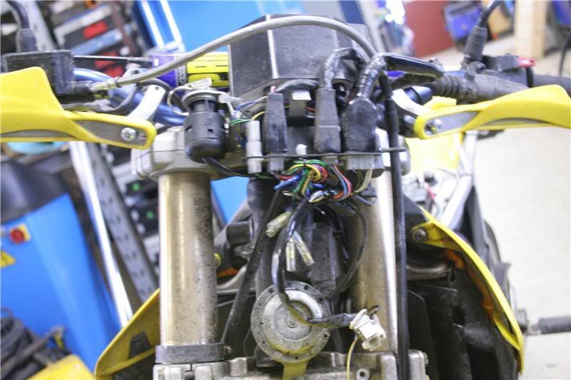

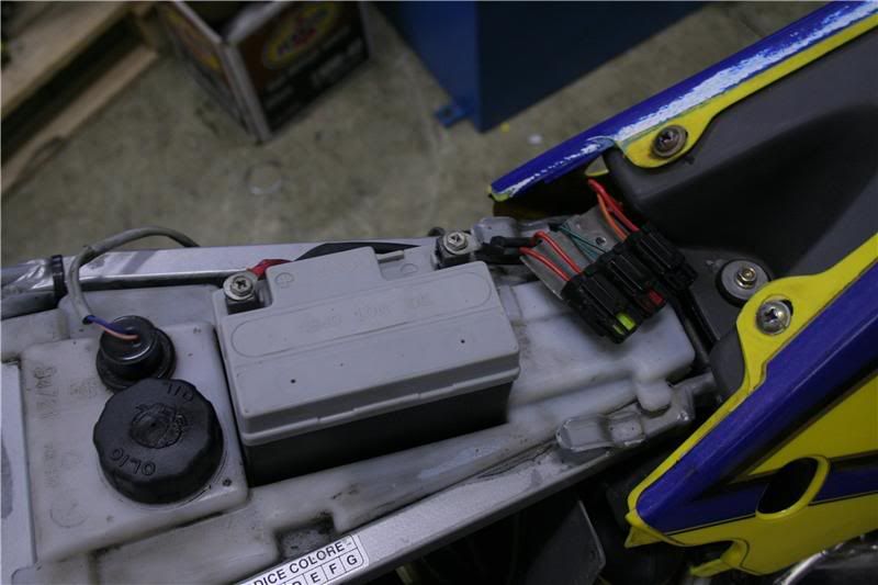

Liten reperasjon av det elektriske! (17.03.08)
De ledningene dere ser her var halveis utav og bra tæret (eller hva det nå heter) og derfor er birolle i det elektriske problemet :P
Med det nye batteriet fungerte alt mer eller mindre perfekt (til å med tuteren), men selvfølgelig var batteriet for høyt å må byttes <_<

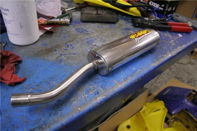

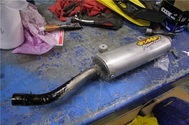

En rask liten vask av FMF anlegget med Autosol :D (17.03.08)
Litt grisete grunnet kjøring på grus og i regn :P
Men det skal ikke mye Autosol til ^_^

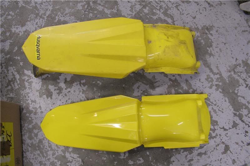

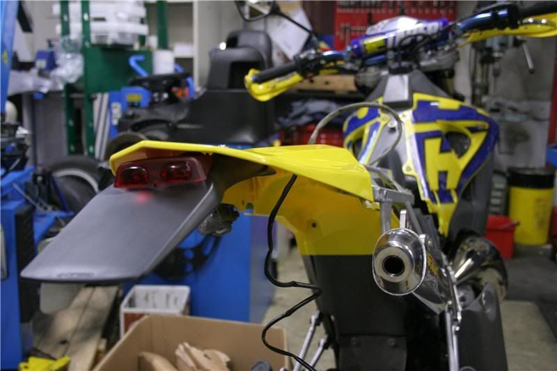

Montering av CR skjerm med Acerbis LED (17.03.08)
Da skal den orginale baklykten (som også er dritstygg) skiftes ut :D
Den nye CR skjermen er ren og pen :wub:
^_^
Ser jo 1000 ganger bedre ut allerede
Bare SE forskjellen
Acerbis LED er montert :wub:

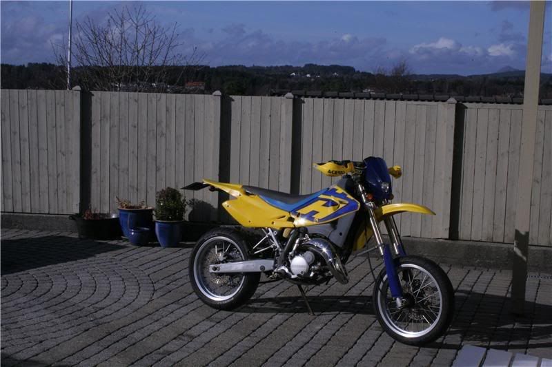

Sykkelen begynner å ta sin form allerede! :wub: (17.03.08)

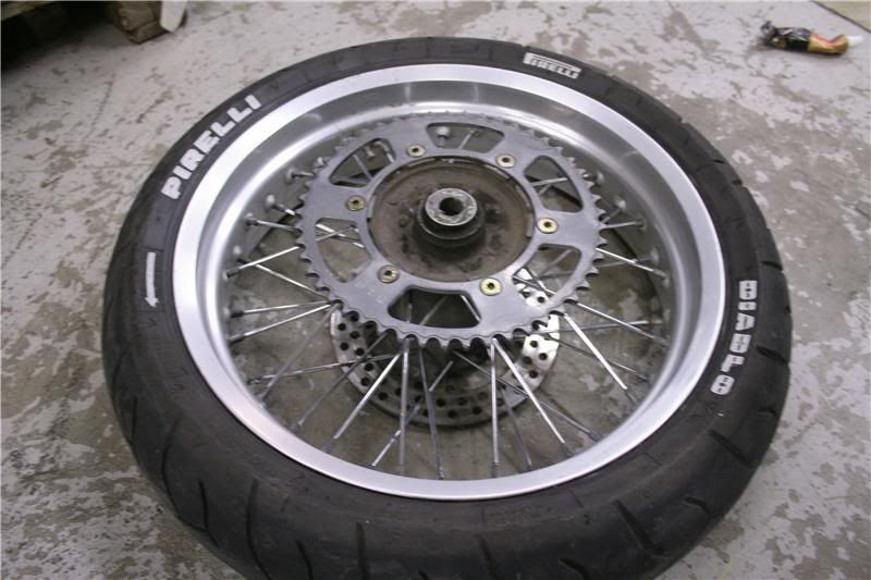

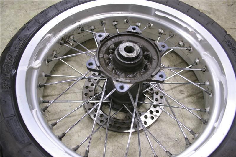

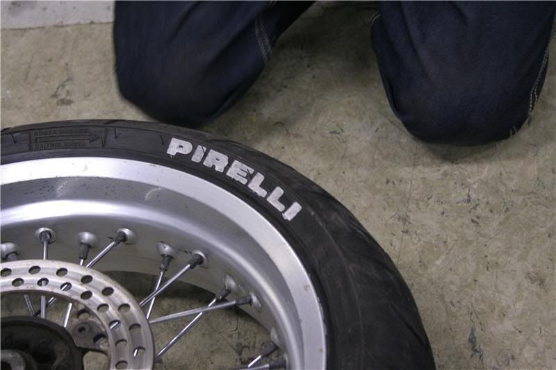

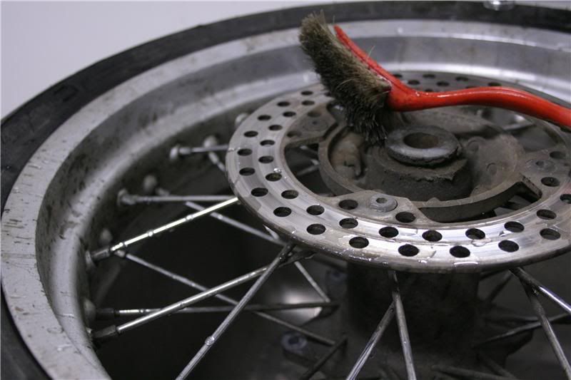

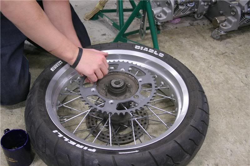

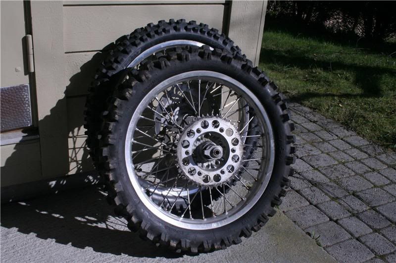

Vasking av felg og bytting av drev :D (22.03.08)
En skitten felg med et skittent drev
Den heldige eieren skrur av drevet i de rette "skru" klærene :P
Mener å si at orginaldrevet (til høyre) er endel penere enn det andre

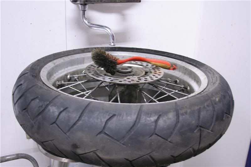

Den enkleste løsningen var å vaske felg og dekk i vasken ^_^
Eieren av sykkelen (meg altså) viser husmor talenter
Så var det Autosoltime

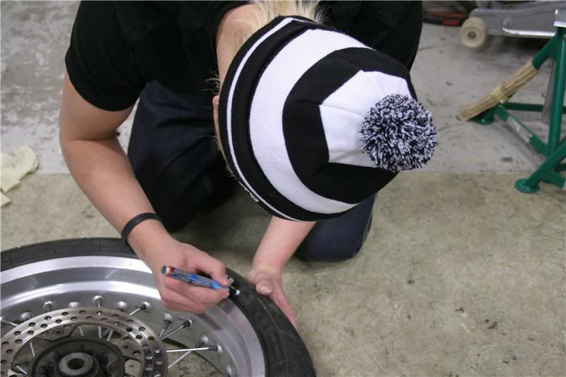

Deretter maling av pirelli merkene på dekket (nydelig) :wub:
Så var det bare til å skru på drevet
Resultatet ble jeg ganske så fornøyd med B)
Før og etterbilder!

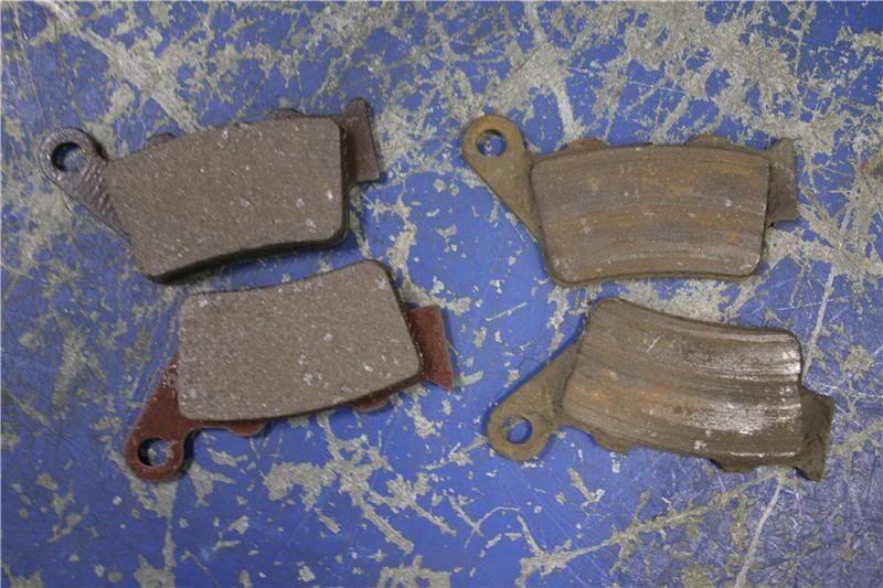

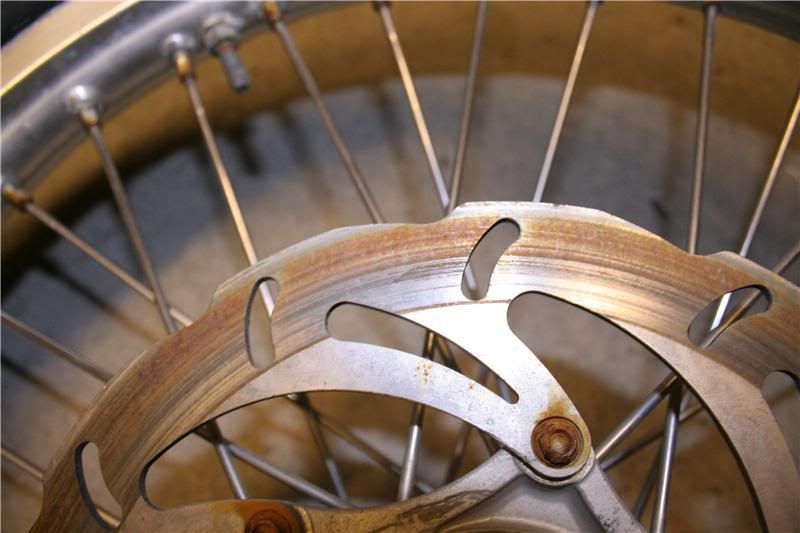

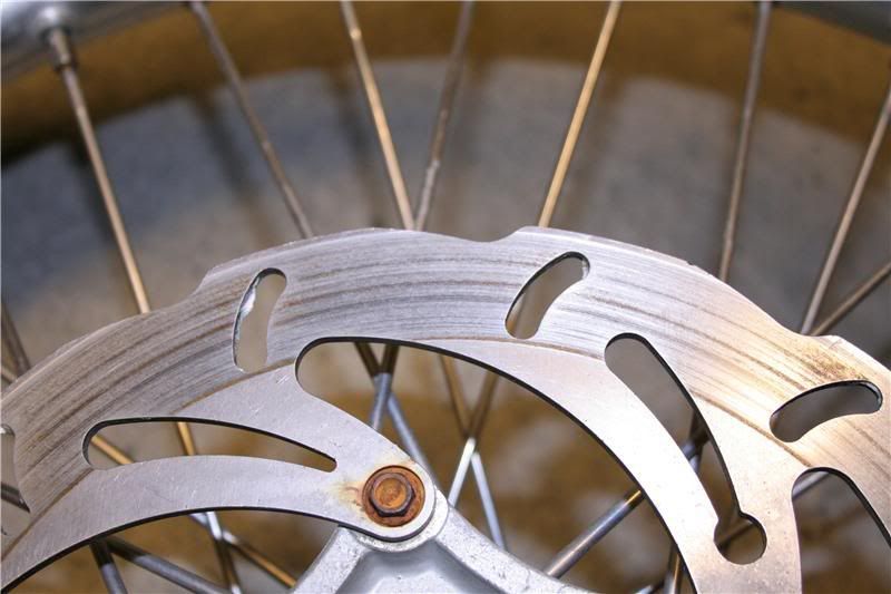

Skifte bremseklosser (22.03.08)
På tide å bytte ja :P

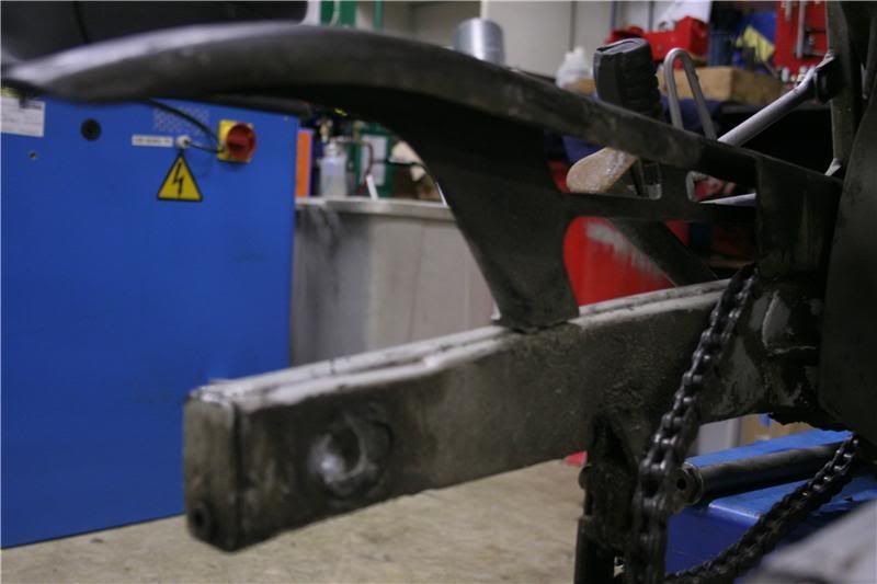

Vasket svingarmen (22.03.08)
Veldig greit å ha en løftebukk eller hva det er slik at jeg kan løfte sykkelen uten å bevege mer enn en finger :P
Før og etter bilde =)

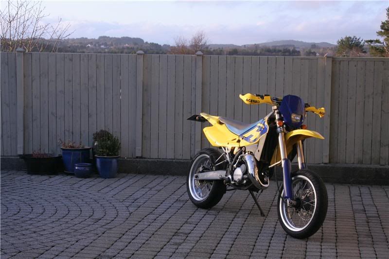

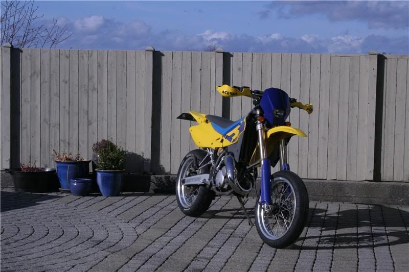

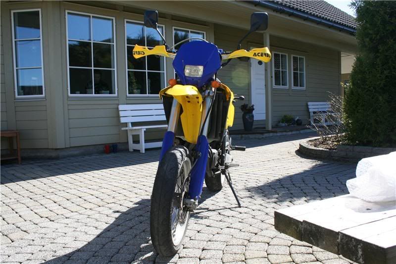

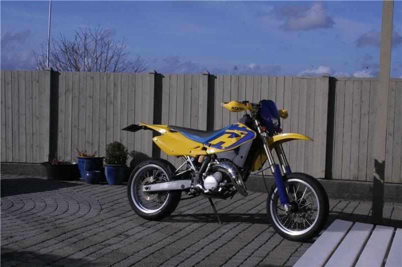

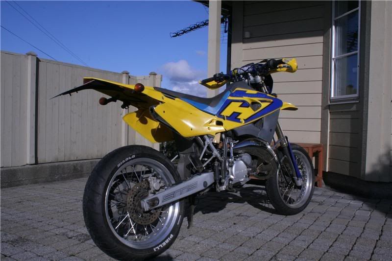

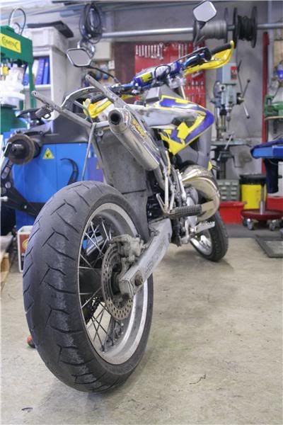

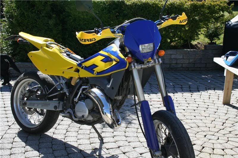

Nyvakset og polert sykkel - Den er snart ferdig utseendemessig :wub: (31.03.08)
Jeg vil nå si at sykkelen begynner å blir PORNO :wub: Enig?

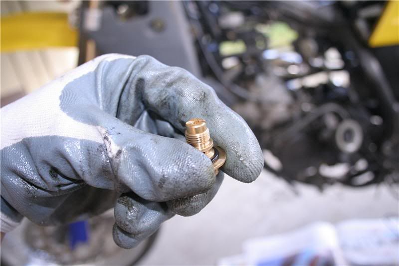

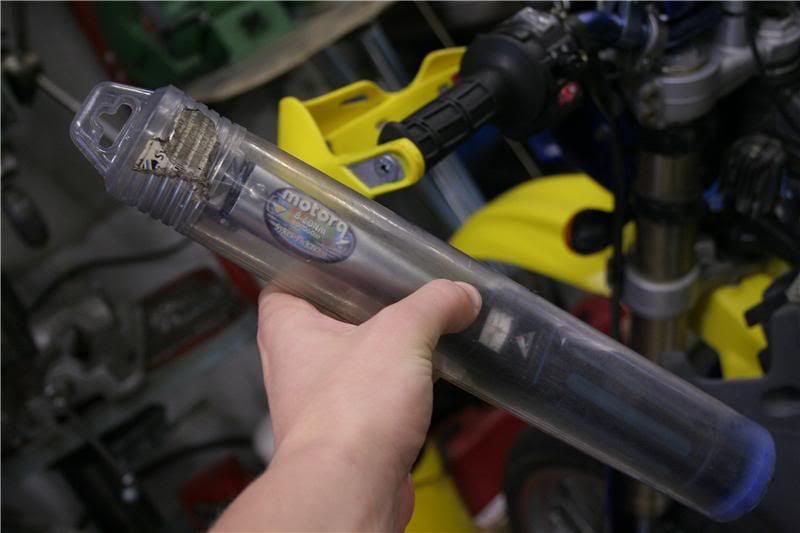

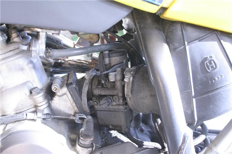

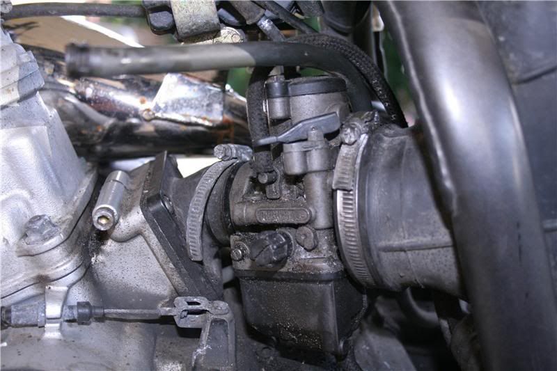

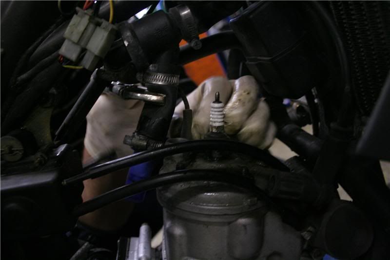

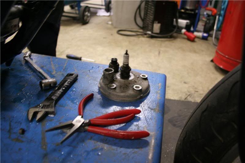

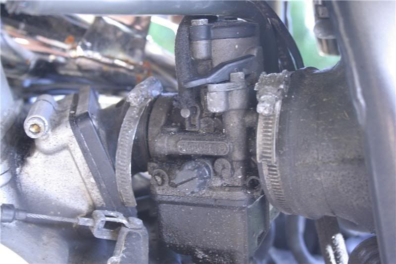

Skifting av dyse --> så sykkelen går pent og for å unngå skjæring! :D (02.04.08)
For de som ikke vet hvordan man skifter dyse på sykkelen, dere kan bruke denne updatenen som en "hvordan skifte dyse for idioter" håndbok :P :D

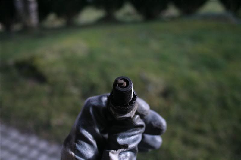

Først og fremst ta fra hverandre sykkelen og sjekk tennpluggen!
Som dere kan se ser pluggen litt for "oljete" og har ikke helt den lysebrune fargen som den skal ha! Når pluggen er "oljete" betyr det at dysen er for STOR!
Så da må man skifte dyse til en mindre en!

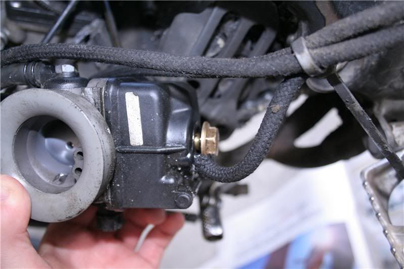

Ta ut forgasseren
Under forgasseren er det en mutter (gullmutteren), og den må skrues ut for inni den sitter dysen!
Bruk et flatt skrujern for å skru ut dysen, og det letteste er å ha mutteren i pipen!
Skru mutteren inn igjen i forgasseren og sett forgasseren der den skal være!
Sett sammen sykkelen og kjør en stund! Finn ut om sykkelen fjusker o.l. og kjør ut alle girene!
Sjekk deretter senere hvordan pluggen ser ut, og hvilken farge den har!
Pluggen min har akkurat den lysebrune fargen den skal ha, og det betyr at dysen er RIKTIG! Sykkelen fjusker ikke og jeg er FORNØYD =)
PS: Den ser hvit ut, men det er grunnet blitzen =)

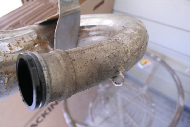

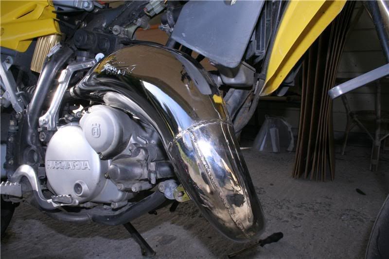

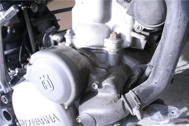

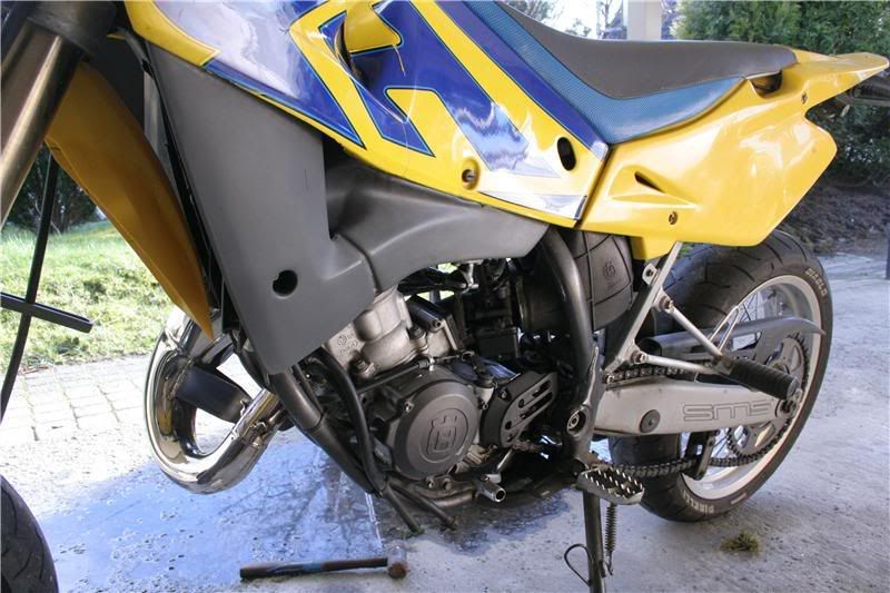

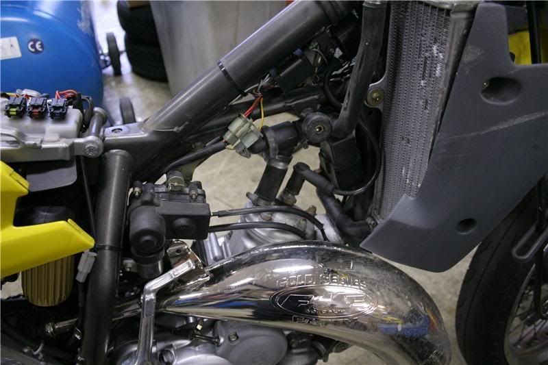

Vask av motor med tannbørste og vask av FMF med autosol =) (13.04.08)
Gammal drit på motoren =p
Og for dere som sier at FMF ikke ruster....
I REST MY CASE!
Så var det på tide å pusse med mange biltema tannkoster og én colgate =)
Før og etter bilder!
Førnøyd med resultatet jeg =)

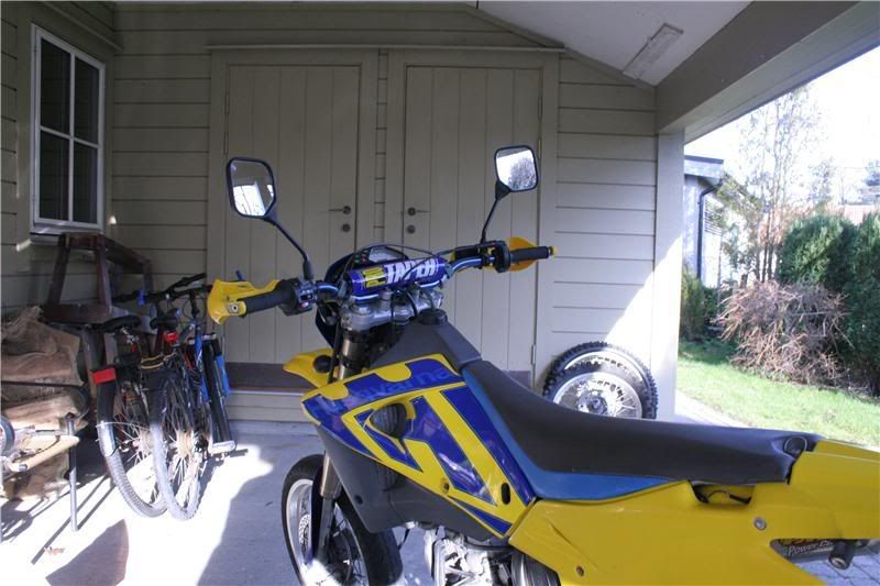

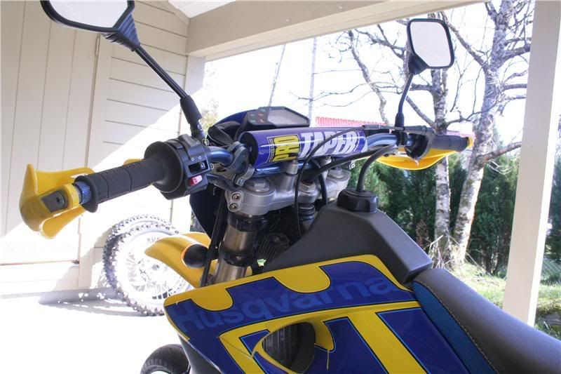

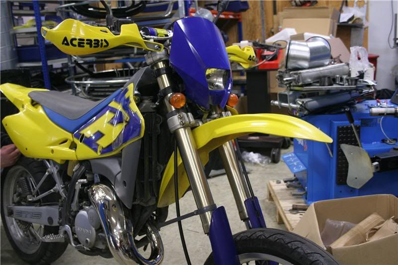

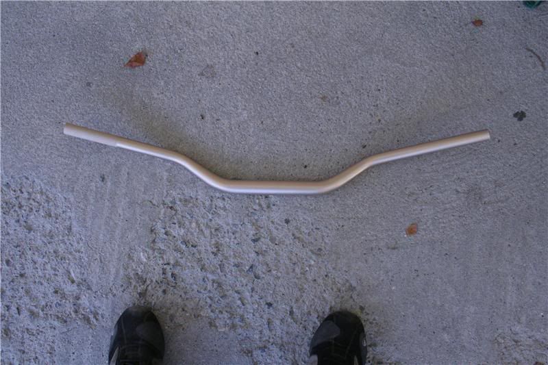

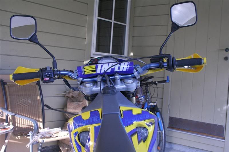

Skifte styret =) (16.04.08)
Det var da på tide å skifte ut styret mitt i et litt fetere gullstyre!
Og som dere ser så står styret i en ekkel vinkel, og det skal fikses på!
Nytt styre
Ekkel vinkel
Sjefen selv i speilet =D
Demonterer styret (enklere enn jeg trodde, men alikavell litt tidskrevende!)

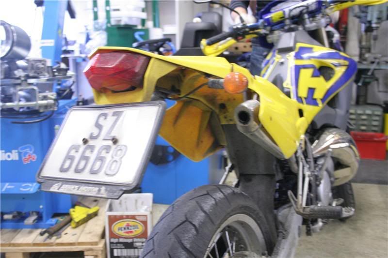

Legg merke til sinnsykt fett nummerskilt... Djevelen selv kjører Husqvarna <3
Det nye styret passet selvfølgelig ikke siden styreholkene (?) ikke var store nok! Irriterende!
Jeg skudde så alt på plass igjen, og rettet opp vinkelen på styret, og det ble fort mye bedre! Både i egenskap og utseende <33

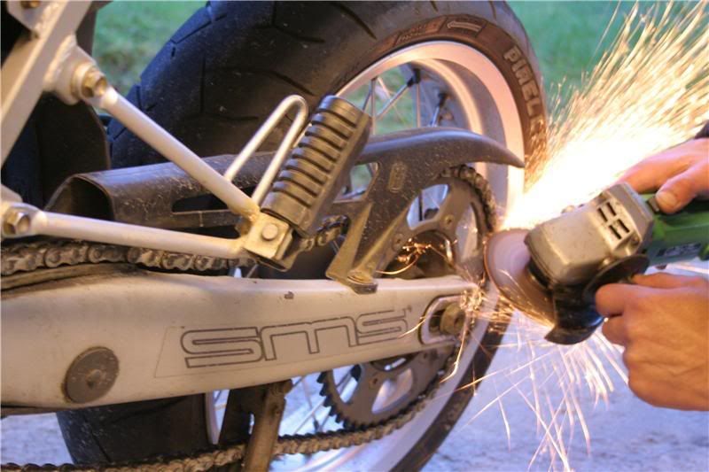

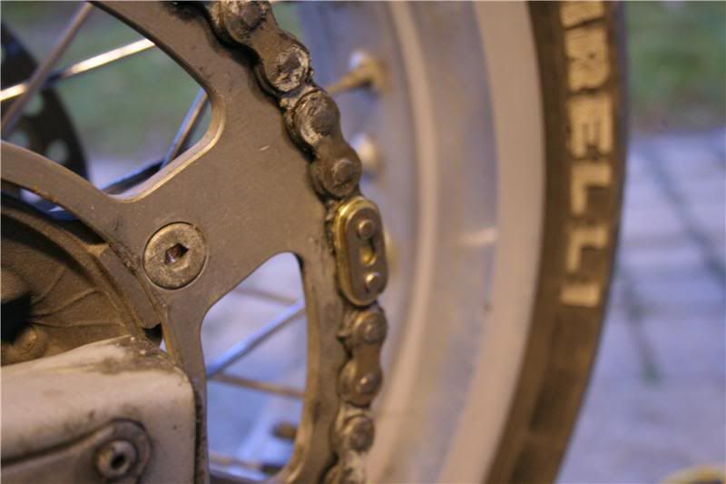

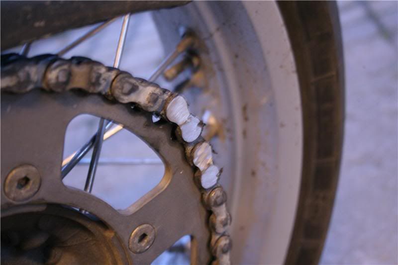

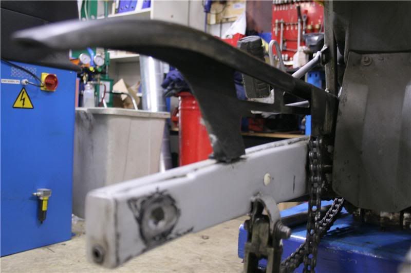

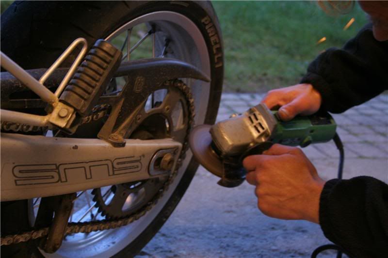

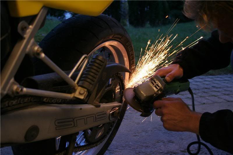

Kappe kjedet og sette på kjedelås=) (16.04.08)
Kjedet var blitt ufattelig slakt og helsefarlig å kjøre med etter jeg gikk fra 52 taggers drev til 48..
Nå var det ikke annet å gjøre enn å kappe det med vinkelsliper=)
Nå var det bare til å dytte ut "pinnene" i kjedet!
Og sette på en kjedelås fra biltema <3

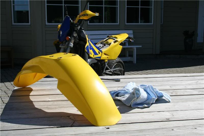

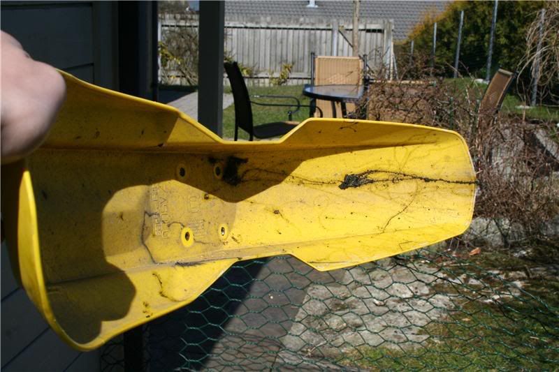

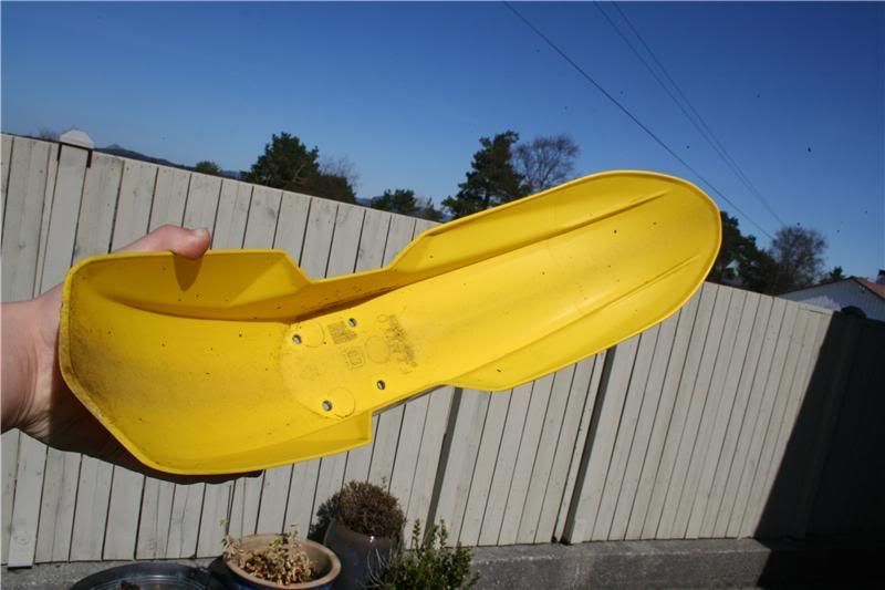

Vasket og polerte framskjermen både under og over <3 (20.04.08)
Dritt som er vanskelig å få vekk
Men etter en liten stund og hjelp fra biltema båtpolish ble resultatet bra =D

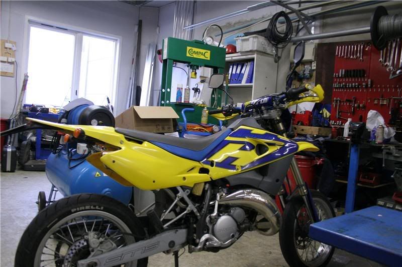

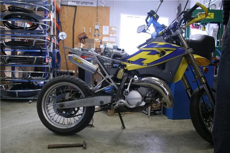

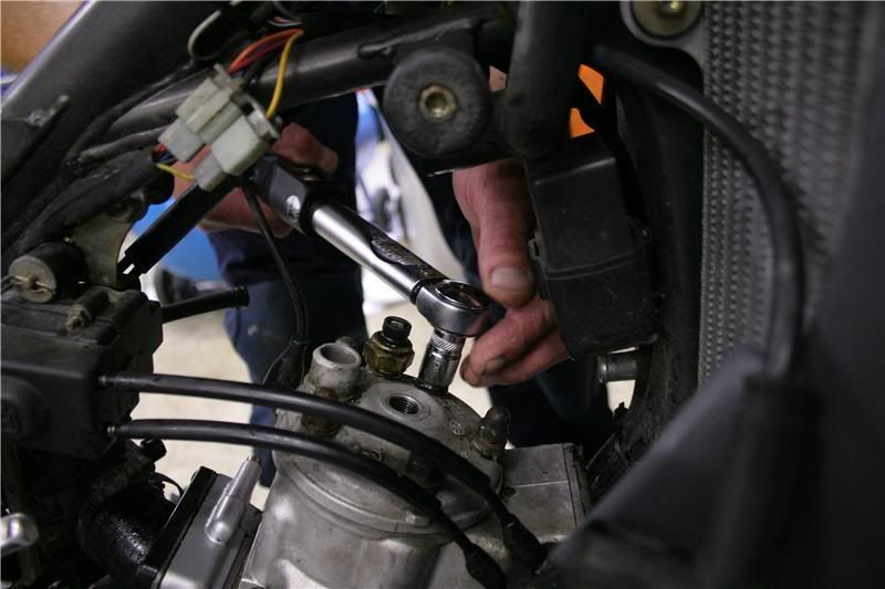

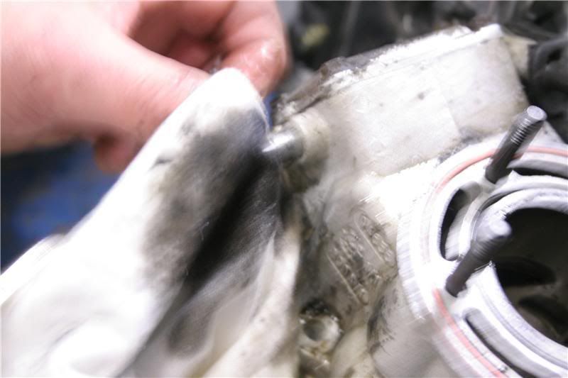

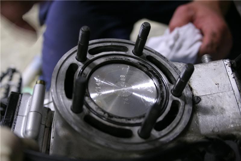

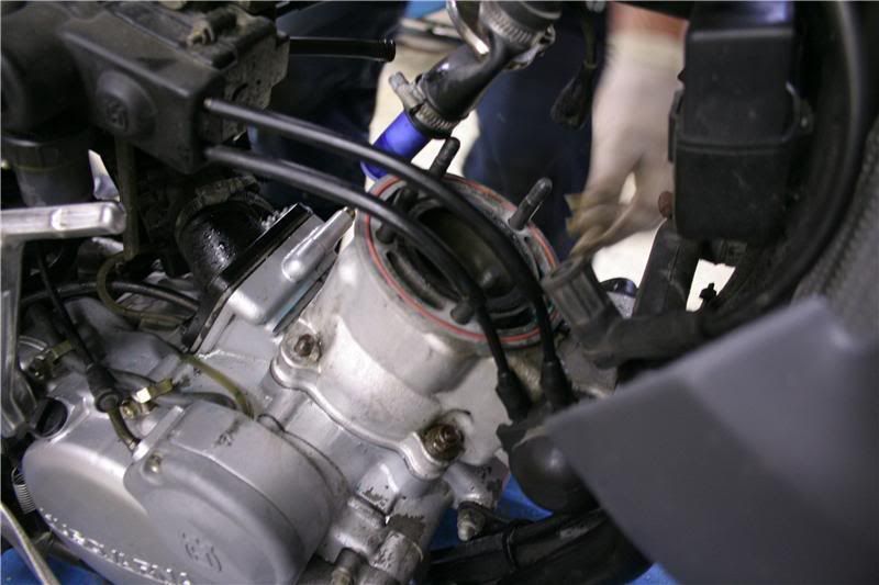

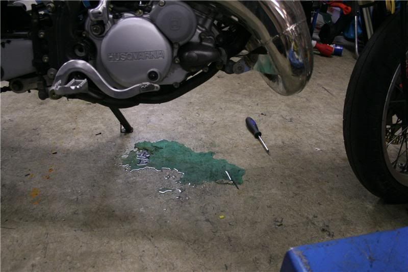

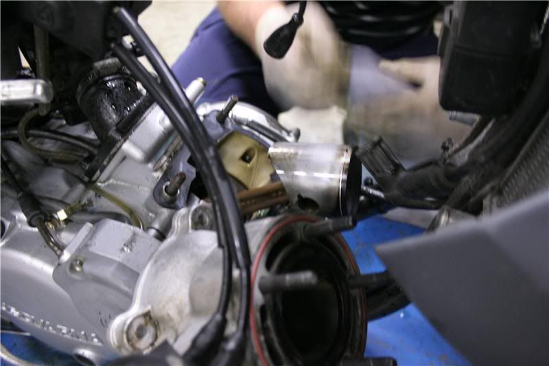

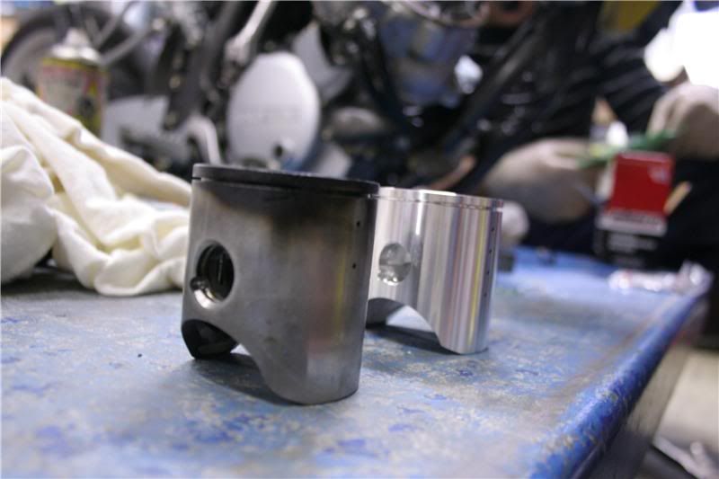

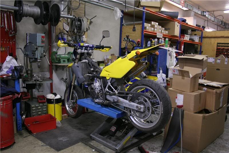

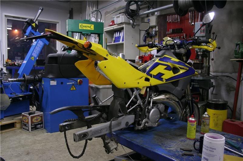

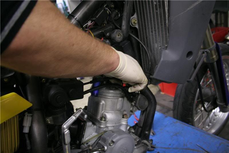

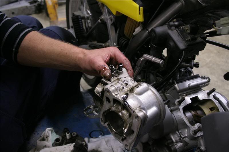

Da var det på tide med 15 000km service - Stempelskifte osv =)
Bare til å strippe sykkelen ned og sette den på en løftebukk

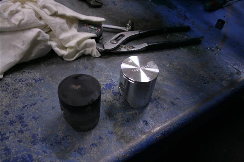

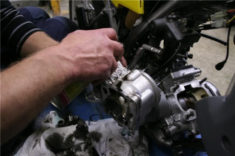

Deretter skrudde vi opp motoren, tok av toppen og sylinderen=) Det rant en god del kjøleveske utav, men tørket det opp=p
Så tok vi utav stempelet. Nytt vs. gammelt.
Det gamle er litt sotet, men kunne nok kjørt noen kilometer til med det forde.
Sylinderen så veldig fin ut. Ikke en ENESTE liten skape en gang=) Litt oljete på bildet.

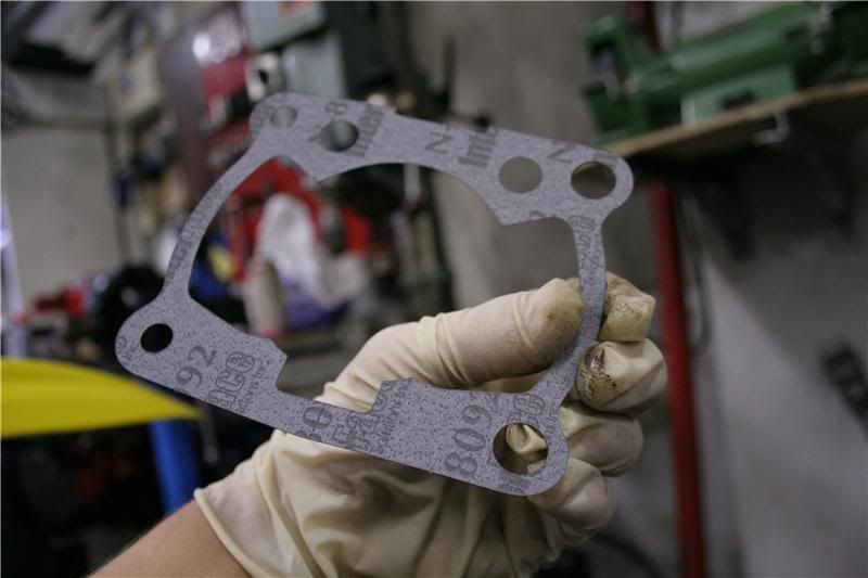

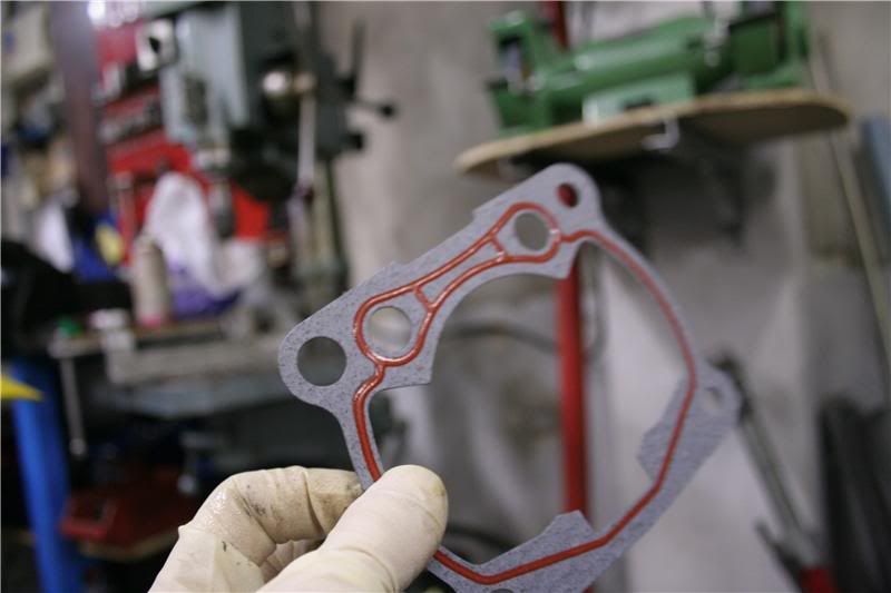

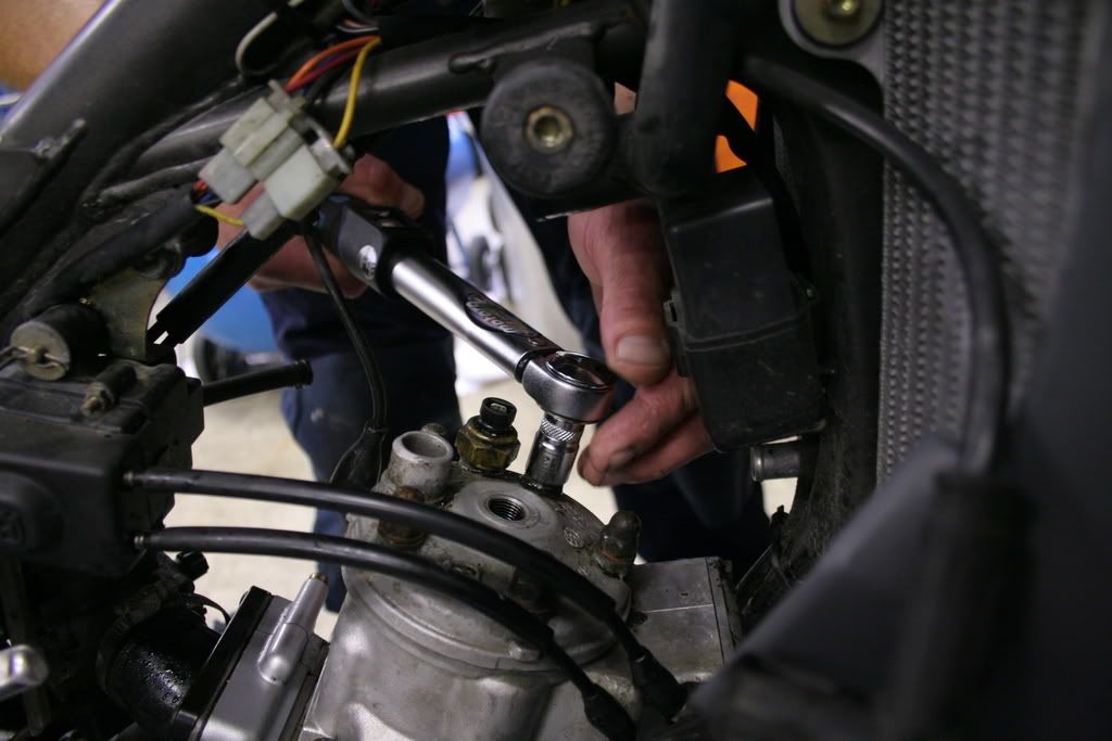

Pakninger ble skiftet ut. Det ble også tennpluggen!
Det kom en del olje og drit fra eksosventilen, så den renset vi godt. Slangene fra eksosventilen var også nesten tett, så de renset vi.
Vi satt den nye stempelet på, smørte det litt inn i 2 takts olje, satt sylinderen på og deretter satt sammen resten av motoren.
Nå var det tid for å bruke omdreiningsmomentnøkkel, eller hva det nå heter. Omdreiningsmomentet var på 2,5 kilo visst jeg ikke husker feil.

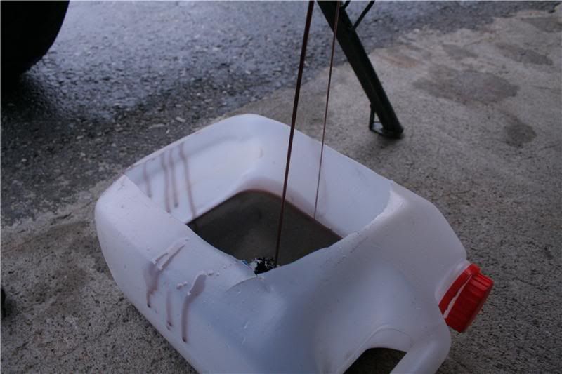

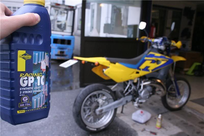

Deretter tok vi å tømte sykkelen for gammel gir olje og byttet den ut med ny GP10 fra Putoline=)
Jeg kicket sykkelen og den startet på FØRSTE kick! Jeg ble glad =)
Jeg startet sykkelen, lot den stå på tomgang i 3 minutter, slukket den, lot den gå kald! Dette gjentok jeg 3 ganger etter anbefaling fra snellingen.
Deretter kjørte jeg sykkelen på halvveis rolig turtall i ca en halv time, før jeg begynte forsiktig å dra ut girene.
Sykkelen gikk svært bra, ingen fusk eller ulyder, og girene var svært smooth og deilig.
Som en prikk over i'en legger jeg ut et lite før og etterbilde =D

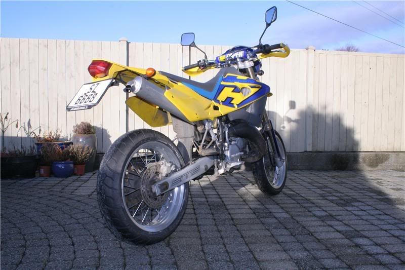

Jeg har krysset ut hele 2doo listen min, og sykkelen er nå ferdig. Jeg er svært fornøyd med resultatet.
Kom med kommentarer, tilbakemeldinger!

Ser meget bra ut :) Men ta med skiltet ditt til en blikkenslager og kapp det . Det gir sykkelen et helt nytt utseende :wub:
Se her : http://www.bikepics....ictures/680453/
~Kjøretøy: Audi A4 1.8TQ B5~ X-kjøretøy: Audi A4 1.8 B5, Husqvarna Wr, Rieju Mrx Pro, Peugeot Trekker
Jeg tenkte på det :D

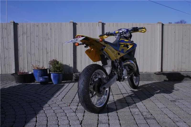

Helt rått!! Et lite tips fra min side, hev den bak ;D gjør mye med utsende det også :P

Jeg skal stramme demperen, men vet ikke hvor mye det utgjør :P

Hiv på en slags hevekloss. Evt. kjøp en WR/CR demper. om du strammer originaldemperen max, er den fortsatt ganske lav.
Gidder ikke å begynne å sveise på en hevekloss eller noe :P Blir litt jalla jalla, og så koster jo en WR/CR demper hele 14.900,- :wavecry:

#16 Dr4rus
Dr4rus
  • 1 436 Innlegg:
  • Registrert: 18-mai 06
  • Bosted:Fauske
  • Kjøretøy:Husky wre, Honda cr85
Skrevet 23 mars 2008 - 18:07
Strøkent! :D Blir jævlig bra dette! :wub:
#17 Aasen
Aasen
  • 1 132 Innlegg:
  • Registrert: 30-mai 07
  • Kjøretøy:KTM exc 125
Skrevet 23 mars 2008 - 19:08
du har en nyydelig sykkel og en nydelig t-skjorte :D
Jo takk :P
Joa, satser på det B)
#18 snikende dopapir
snikende dopapir
  • 2 644 Innlegg:
  • Registrert: 01-oktober 05
  • Kjøretøy:KTM
Skrevet 23 mars 2008 - 19:18
Nydelig :wub:
Fmf og led gjør så sykt mye :P
Volvo 240
X - KTM EXC 125 - prosjekt , Sachs xtc, Suzuki tsx.
Trodde aldri jeg skulle si det, men KTM EIER Husqvarna :D
#19 Aasen
Aasen
  • 1 132 Innlegg:
Skrevet 23 mars 2008 - 19:19
Nydelig :wub:
I know! Det skal ikke mye til :wub:
#20 f0nna
f0nna
  • 828 Innlegg:
  • Registrert: 13-mars 07
  • Bosted:Møre og Romsdal, Vestnes
  • Kjøretøy:bmw e30 320i
Skrevet 23 mars 2008 - 19:23
Blir strøkent :D
BMW E30 320i M-Tech 86mod Bilde og Derbi sm xtreme 03 Bilde
x-sykler: MH furia 01 Bilde - MH furia 02 SM Bilde - Dirtbike -
Husqvarna WR 125 Bilde
