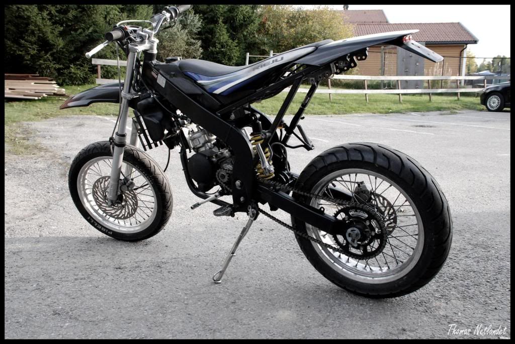

Første update med bilder!
Sånn så det ut før :lol:
Svingarm med nytt feste :)

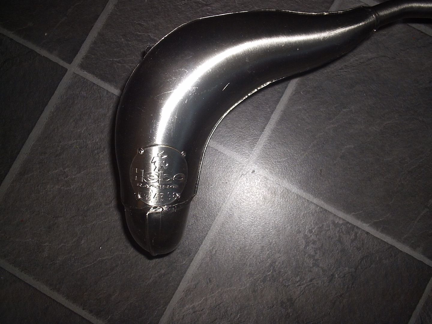

Hebo Titan :wub:

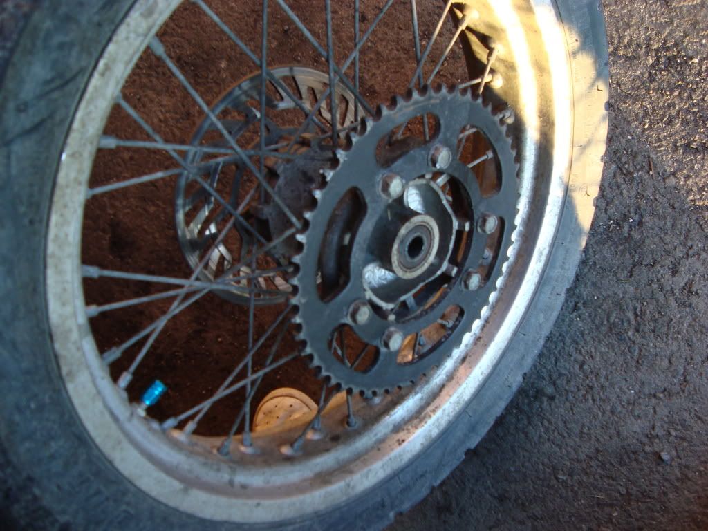

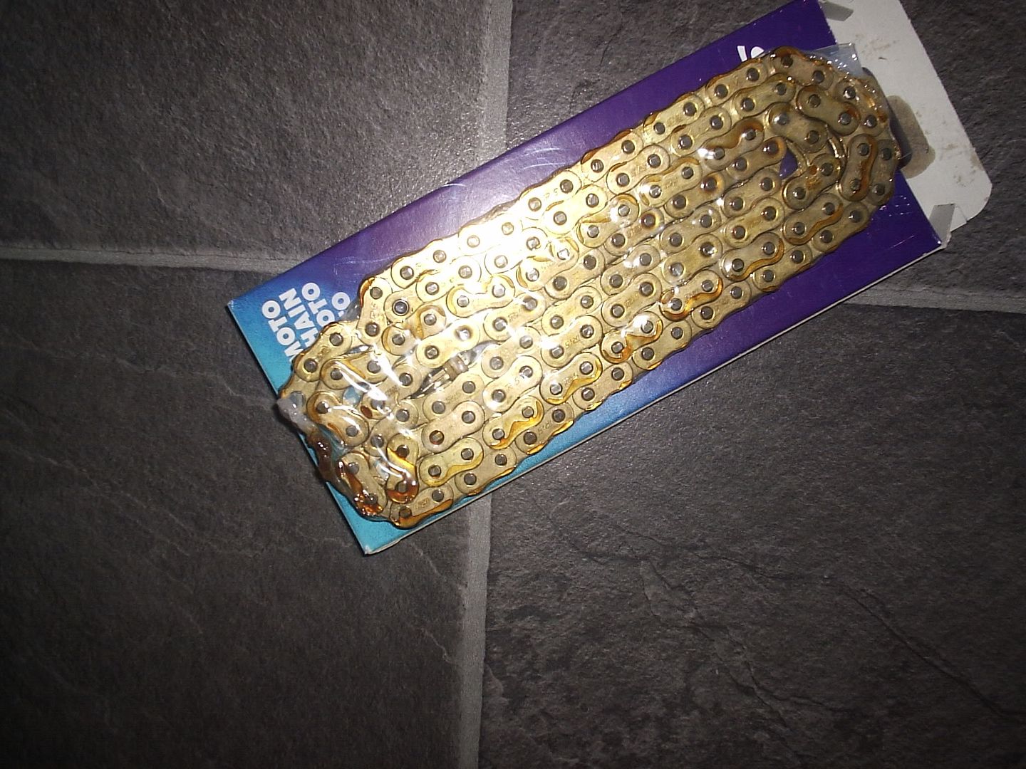

Nytt kjede!

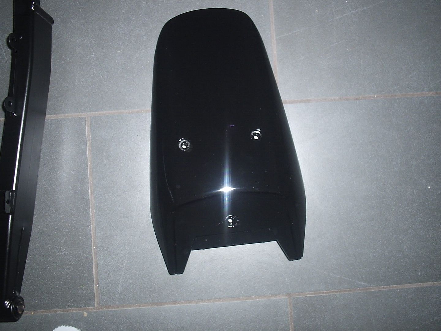

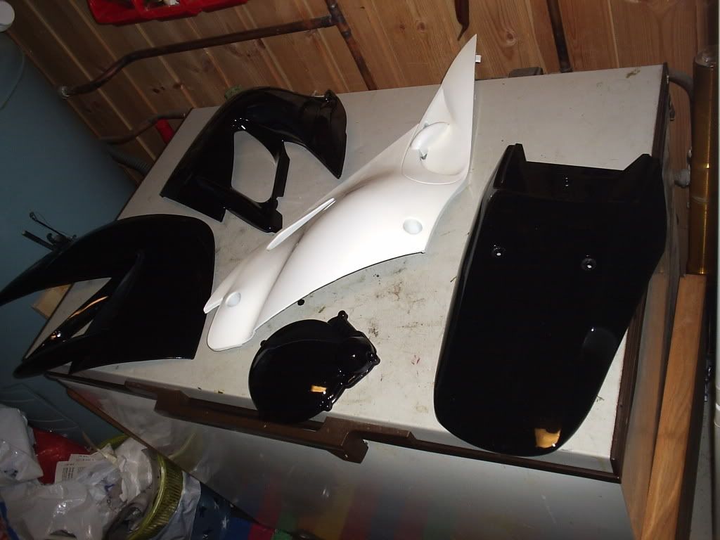

Lakkert bakskjerm
Diverse

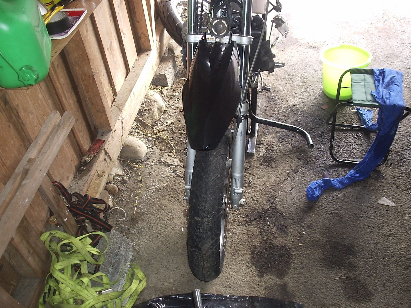

KTM skjermen :)

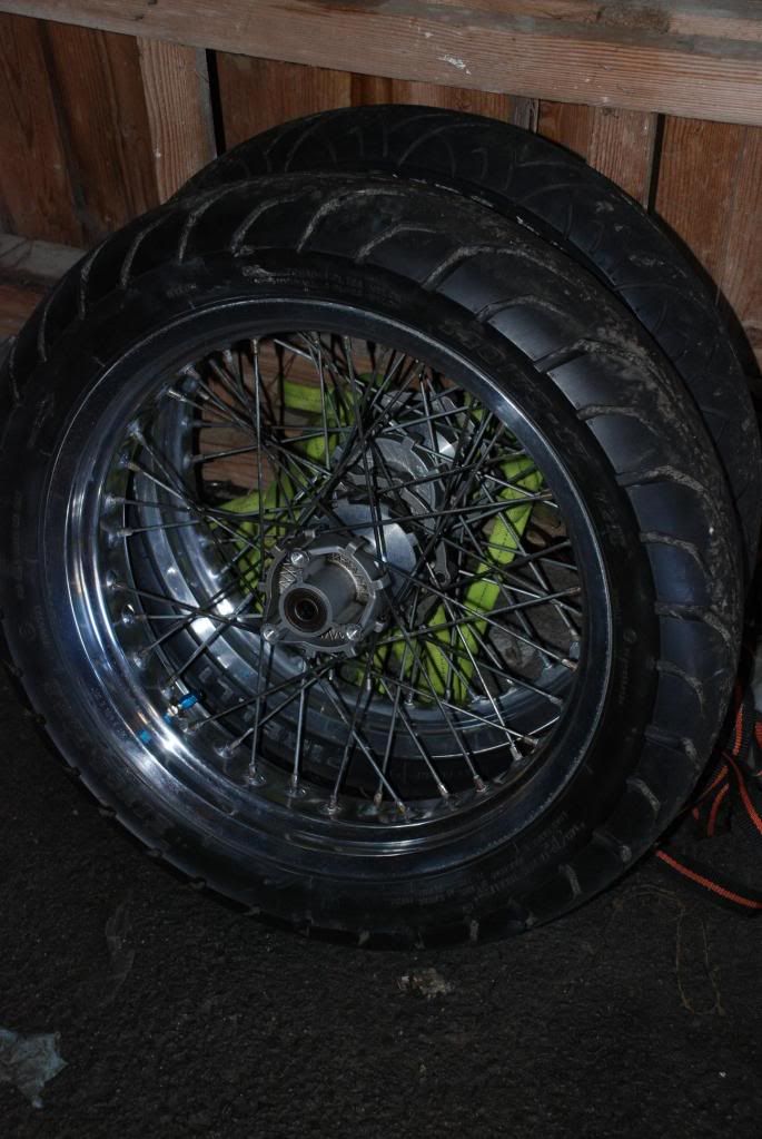

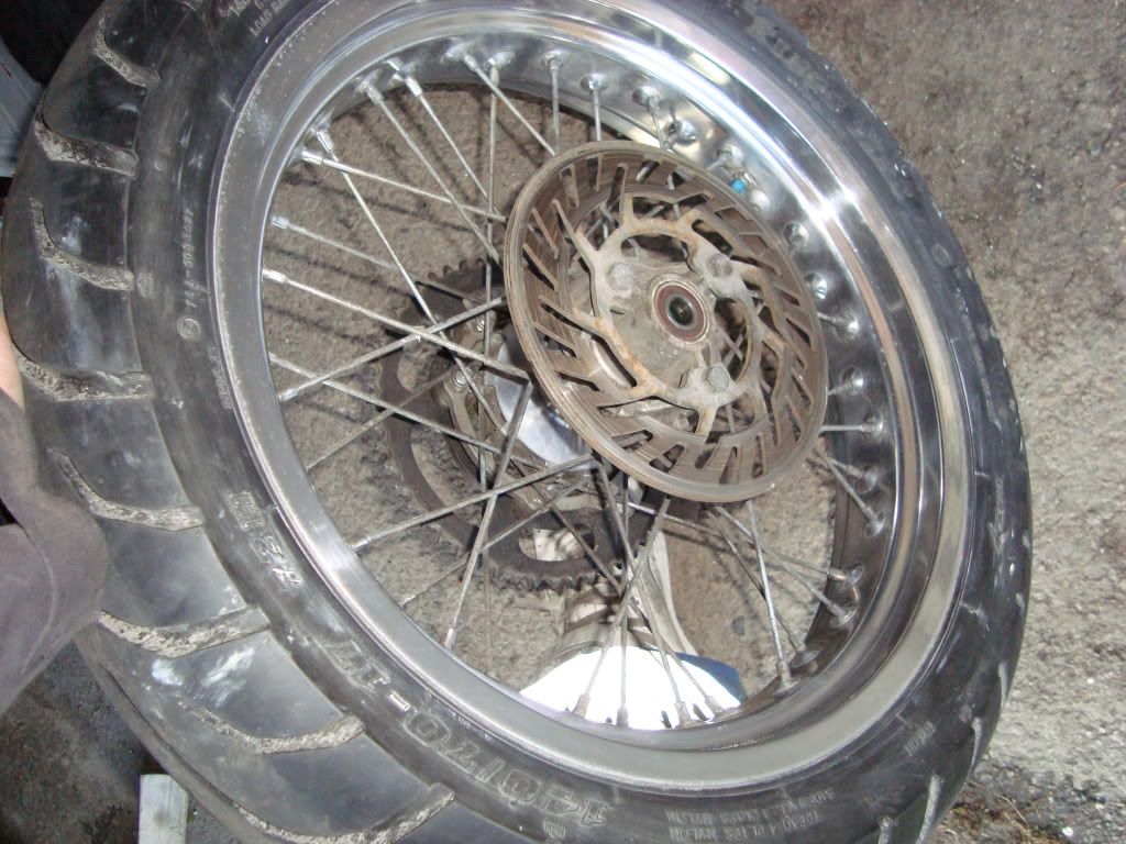

Polert felg!
Motor :)
Halvveis satt sammen.
Høy ja?!

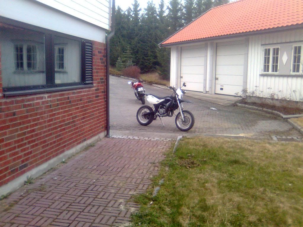

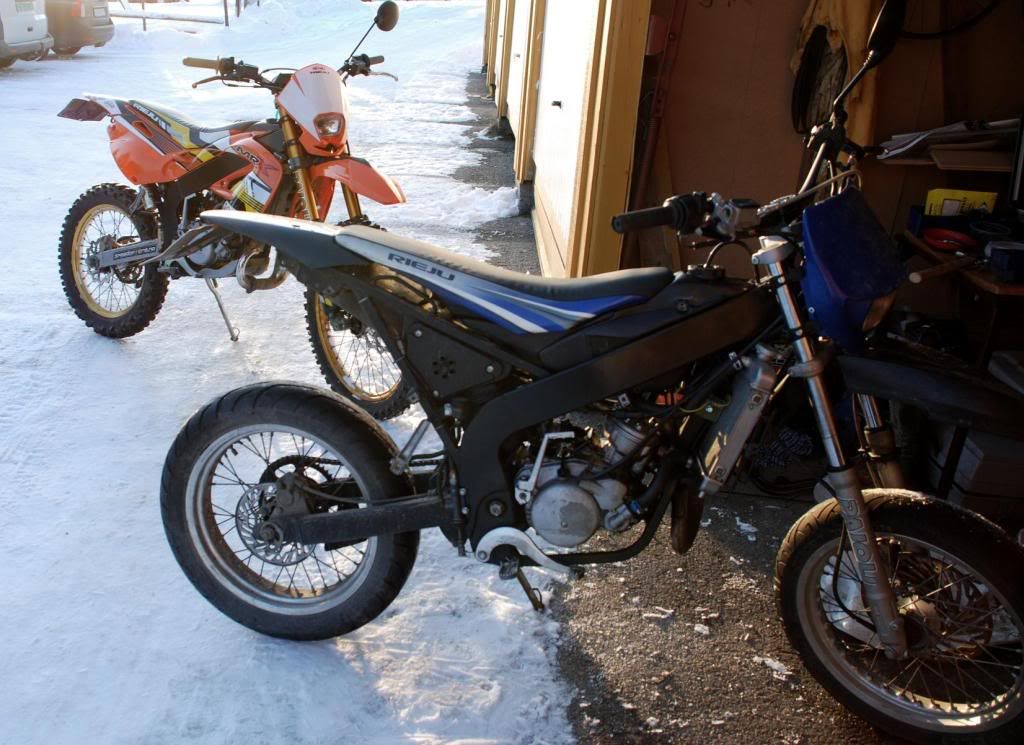

Slik den står nå :)
Jævlig høy, så senker den igjen ;)
Da var det av igjen og mere gnukking :)
Thomas tok litt bilder :)

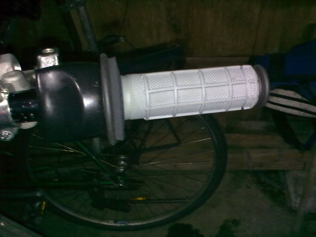

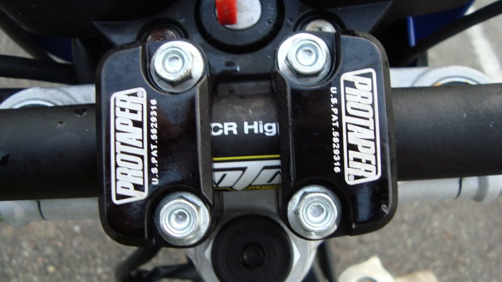

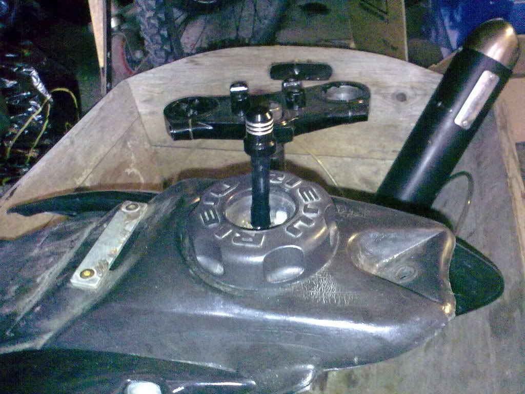

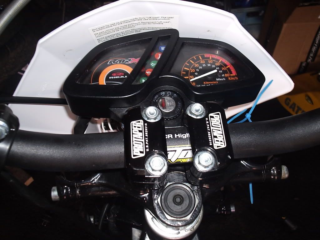

Pro taper
Pro Taper heve clamps :)

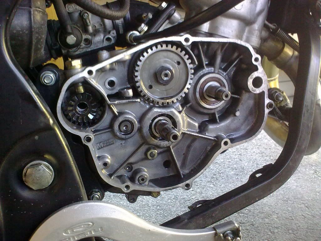

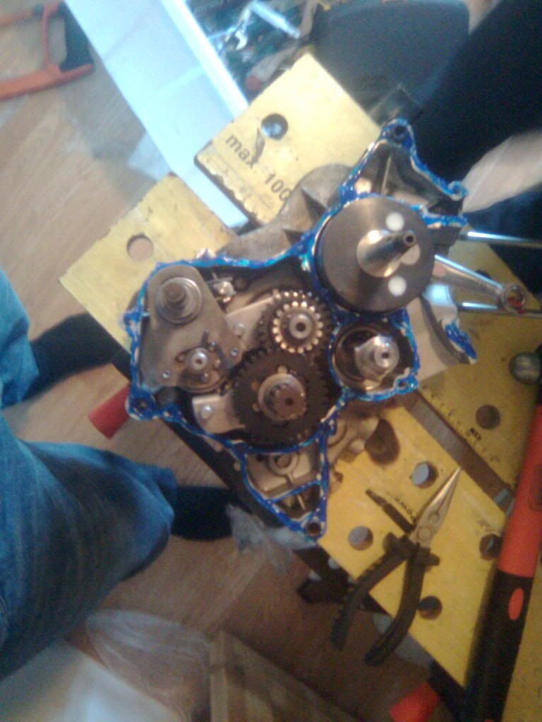

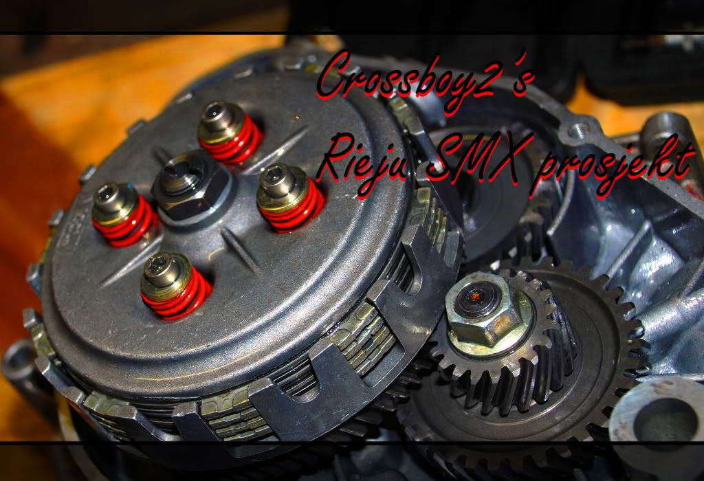

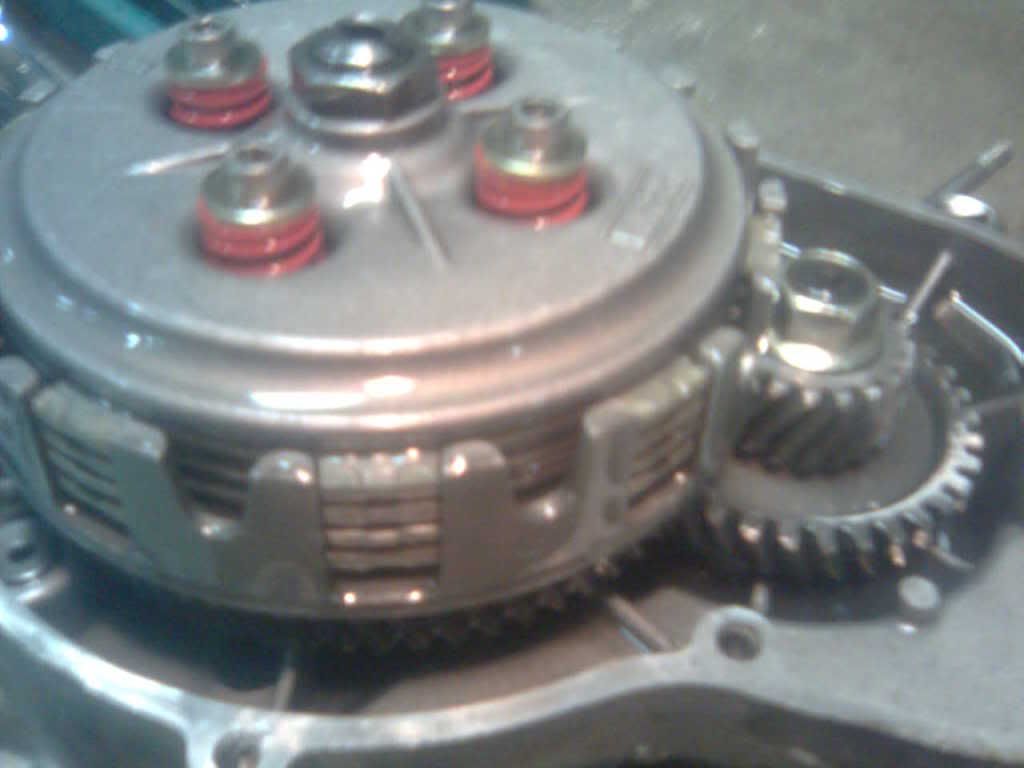

Splitting av motor, setter inn veiv!
MRD Carbon Clutch,ble porno syns jeg<3

Pro taper på

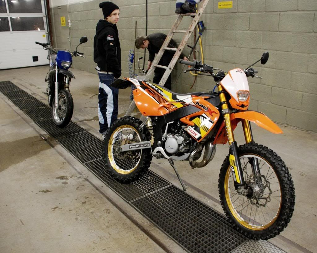

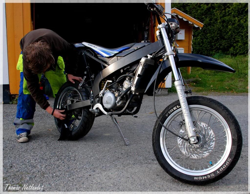

sånn står den nå, bare at den er vasket da, hehe ^_^ thomas på besøk :wub:
Bytta demperwatt :)
Fikk vaska vekk litt salt å sørpe å dritt å møkk :)

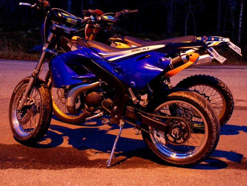

PROBLEM
Ja da har jeg fått begynt sånn i det små, men jeg får ikke maximan min til å gå optimalt, den drar bare til starten
så vitt du merker kicket kommer så går den ikke høyere. har prøvd 110,115,130 og 120 dyse og alle med powerfilter å den gikk reinest å ikke noe
sperring eller kveling på 120 dyse men den drar ikke over kicket. har også prøvd å bytte over gasser fra clipictrial sin ''24mm gasser det å'' å det hjalp ikke for
har hørt rykter om at den dellorto gasseren jeg har er kølle å innstille. men den gikk ikke noe forskjell med thomas sin ell uansett hva vi gjort..
Hva er feilen? Coilen, cdi'n?
Takker for svar :)
Legger ved et bilde mens vi holdt på ;)
Legg merke til skiltet mitt :angry:

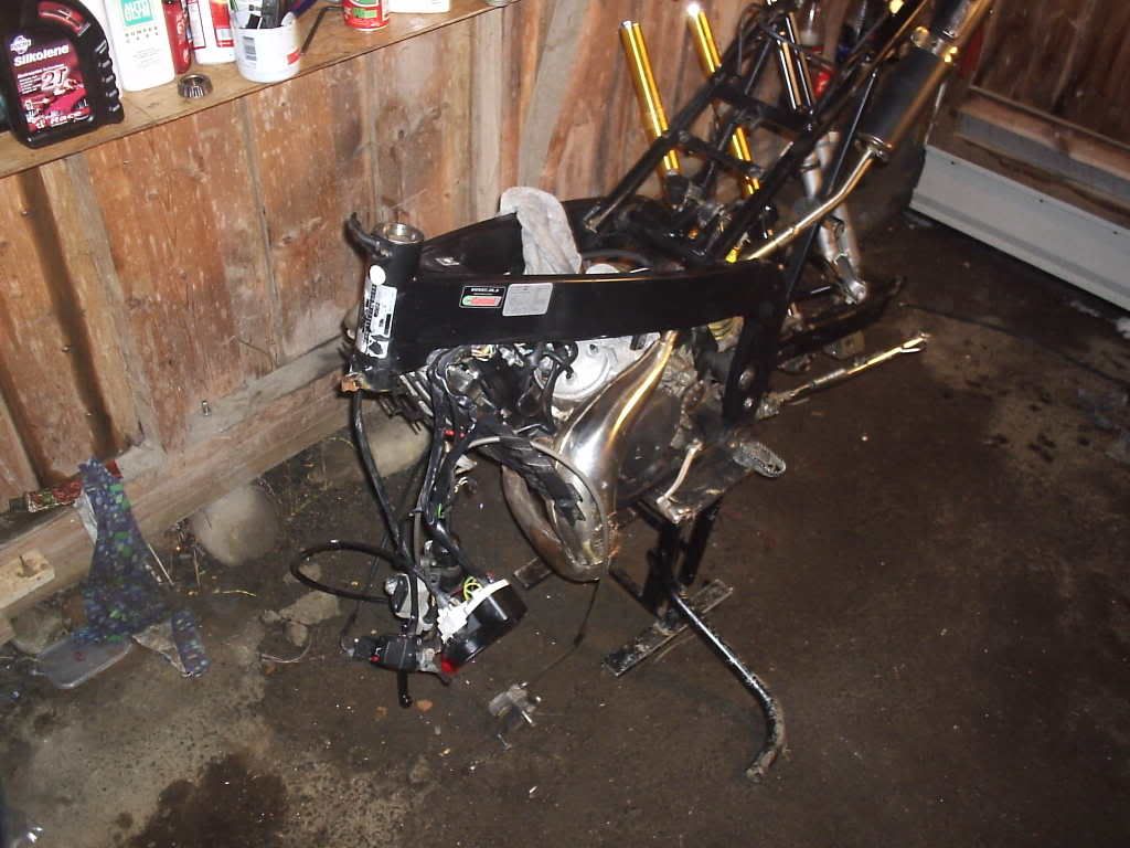

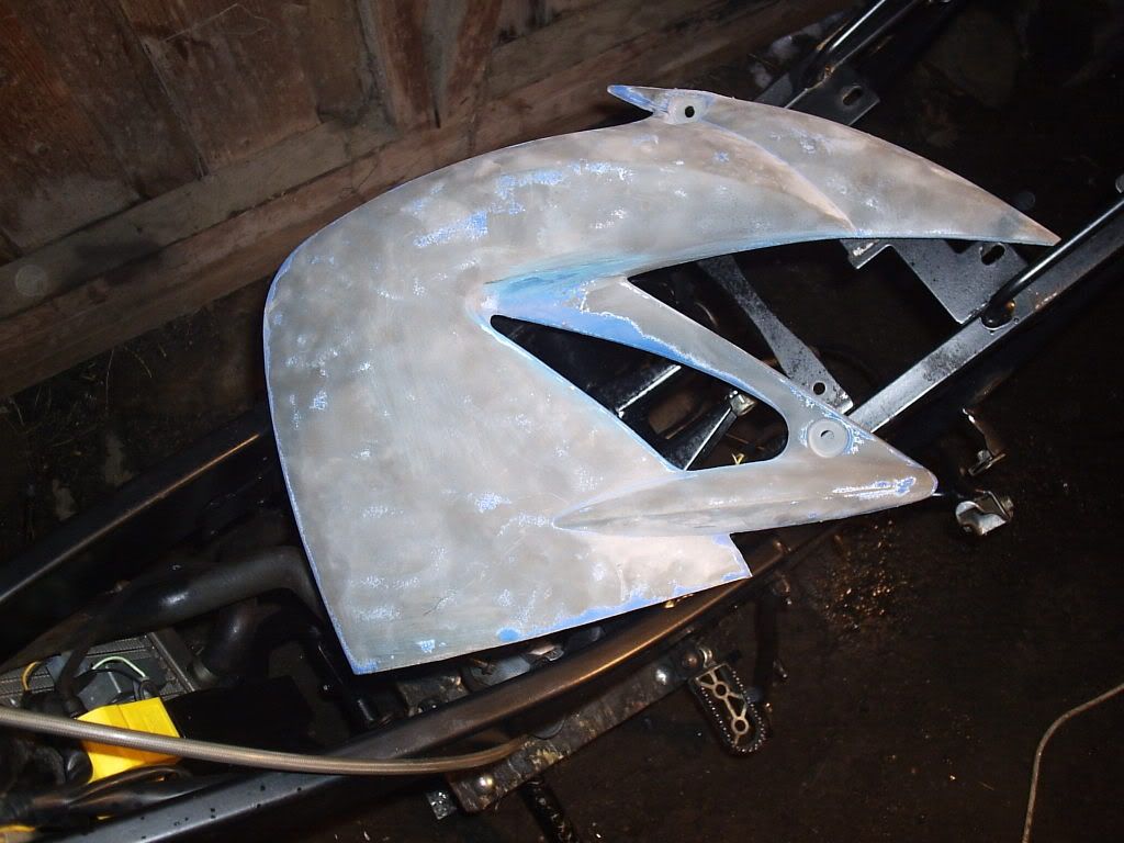

Da har jeg begynnt å skru litt ifra hverandre, vurdere pulverlakkering av hele ramma litt utover,blitt mye rust..
Men iværtfall så idag rakk jeg ikke så mye men fikk plukka alt av plastikk av å tok av dekka og polerte litt felg
Gjør mere i morgen for da har jeg nesten hele dagen på meg :)

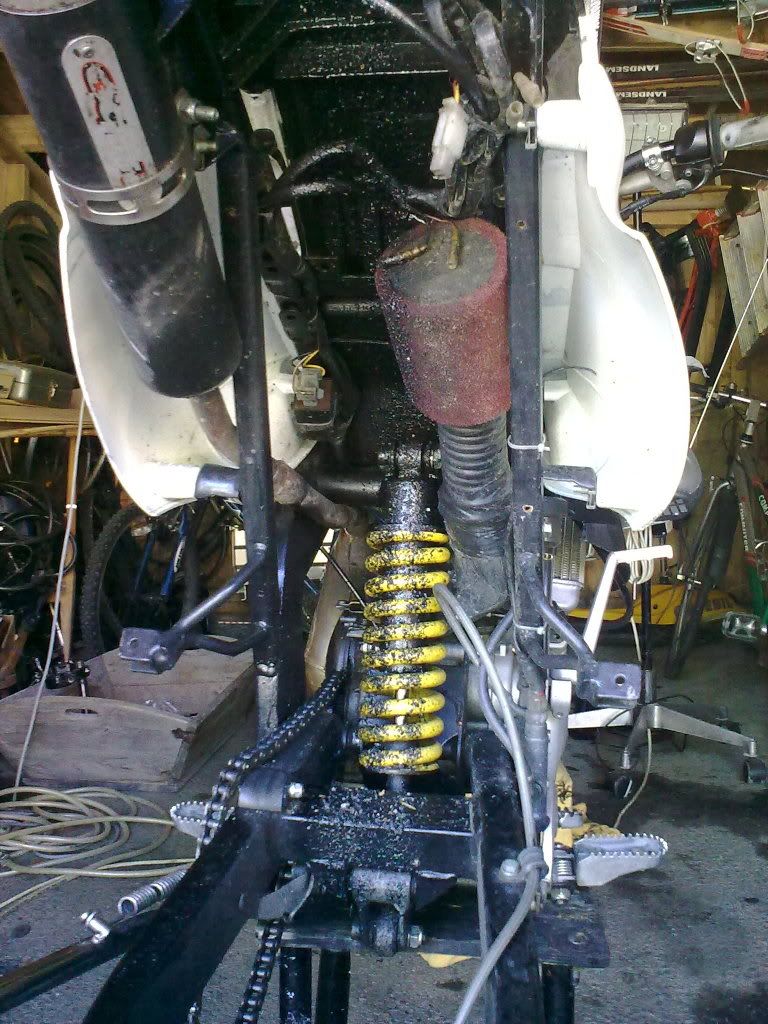

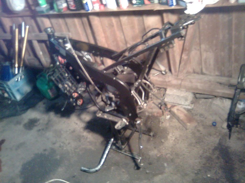

Plukka ned litt, rakk ikke bilde sånn den sto når jeg hadde skrudd av alt
Before
After, (ikke ferdig)

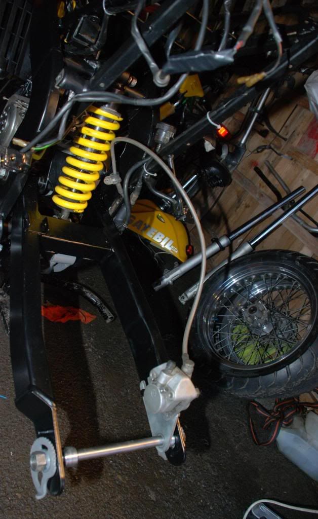

UPDATE 20.02.09
Nå har da proskjektet stått stille en god stund pga dårlig med arbeidslyst men det er i gang igjen nå =)

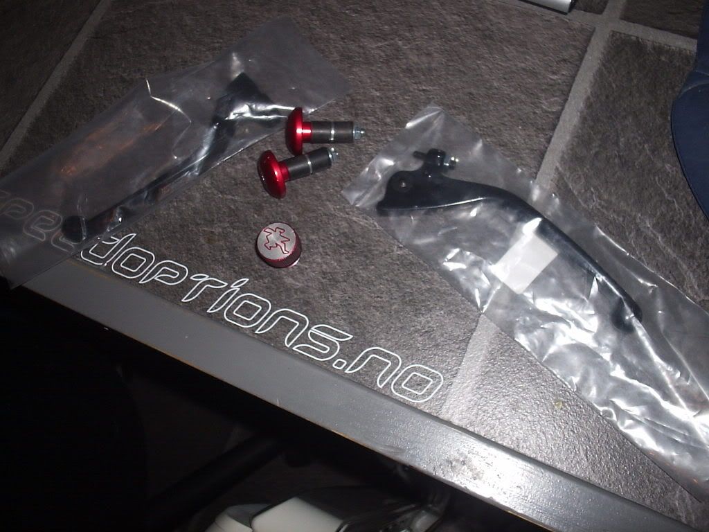

Bestillinga
Endeplugger, hendler og oljeplugg

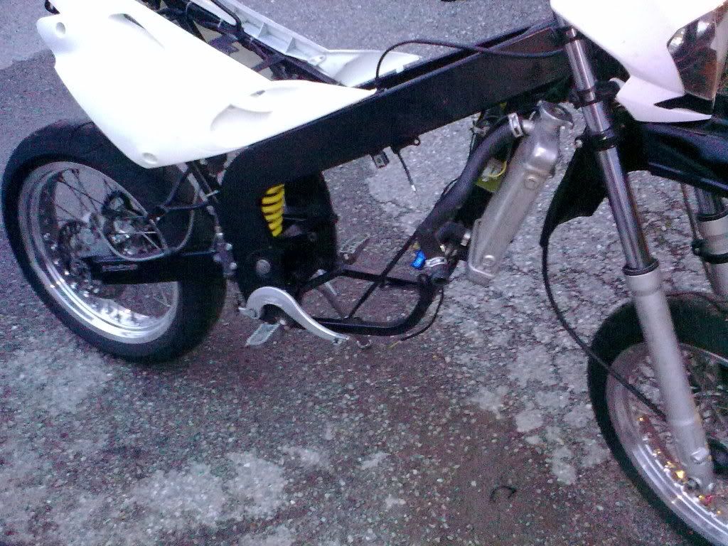

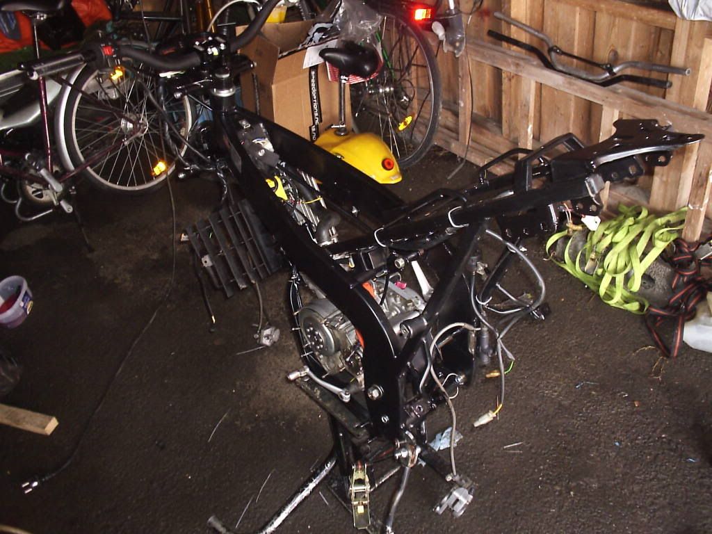

Sånn står sykkelen når bare med nyvaska ramme og uten sving og motor

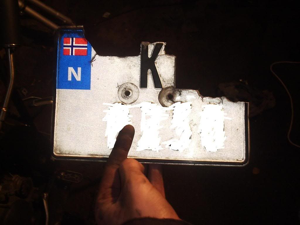

Også fått meg nytt skilt etter at det gamle ble krønsja

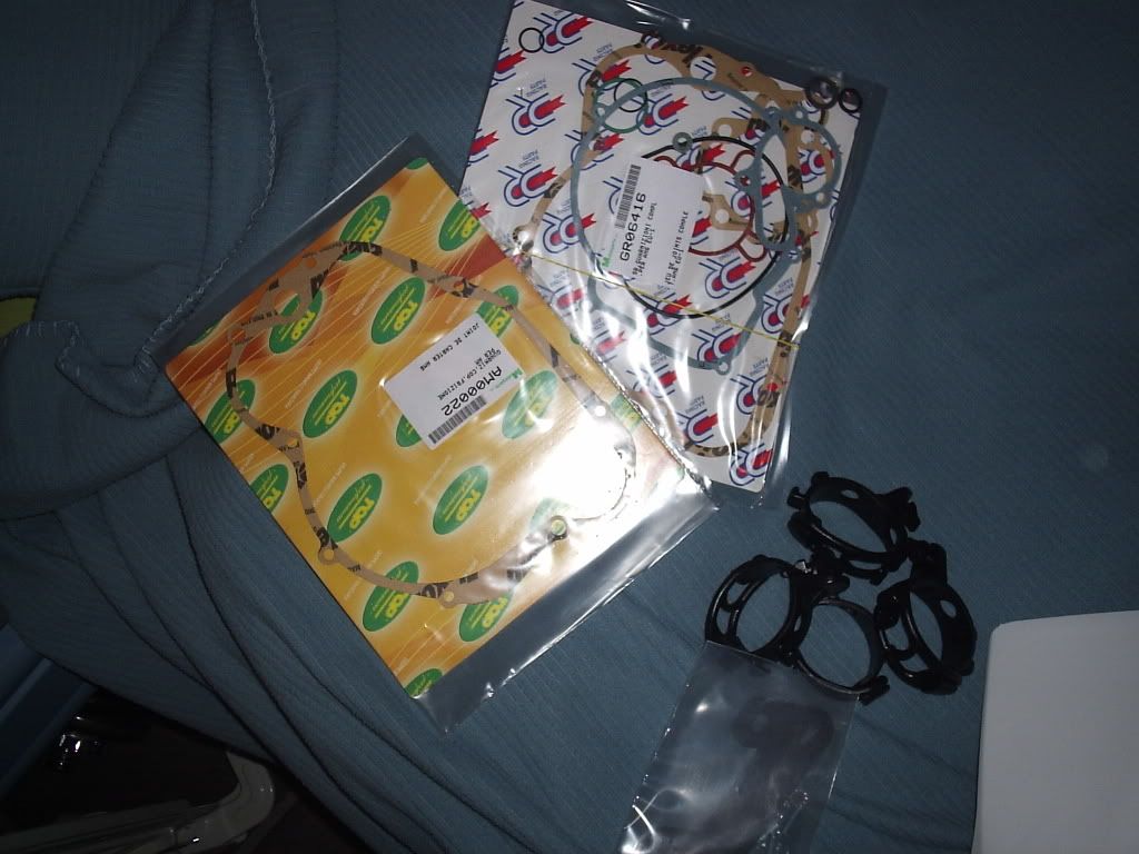

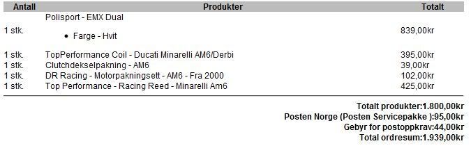

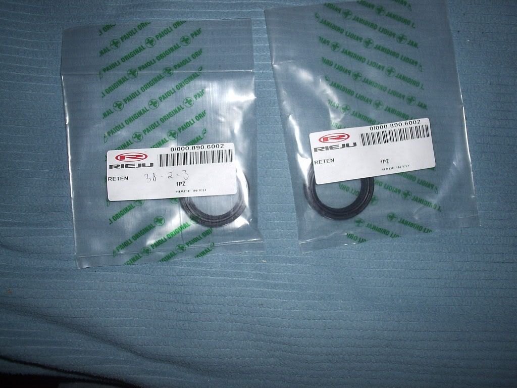

Var og henta en liten pakke på posten ista og den inneholdt:
Pakninger

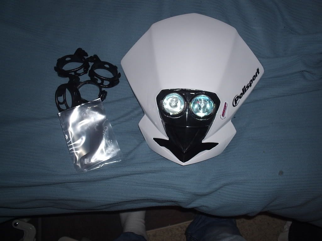

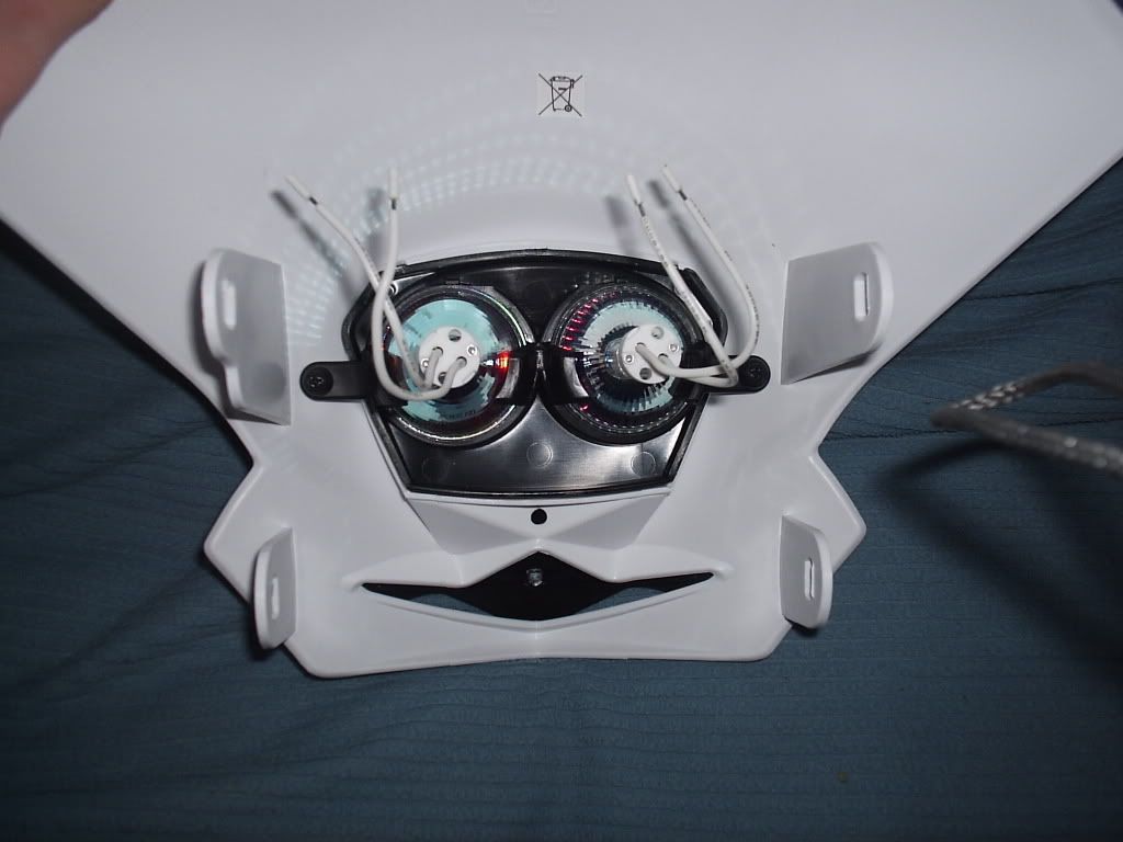

Polisport emx dual

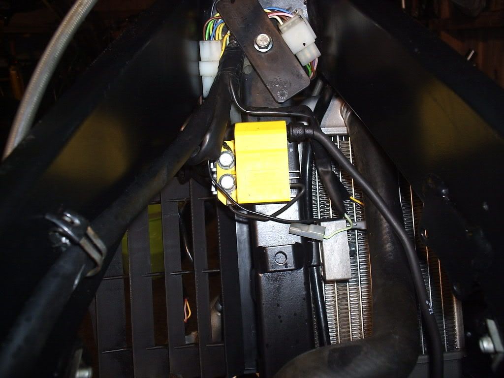

Åsen skal dette kobles? er jo 3 ledninger på den org lykta Gul,Hvit og svart, skjønte ikke denna helt?

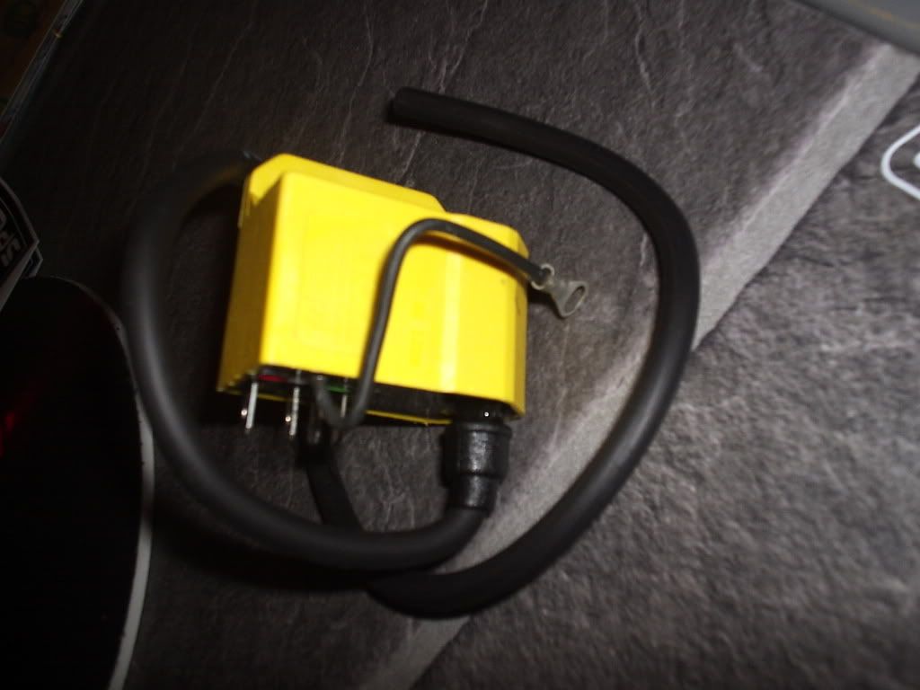

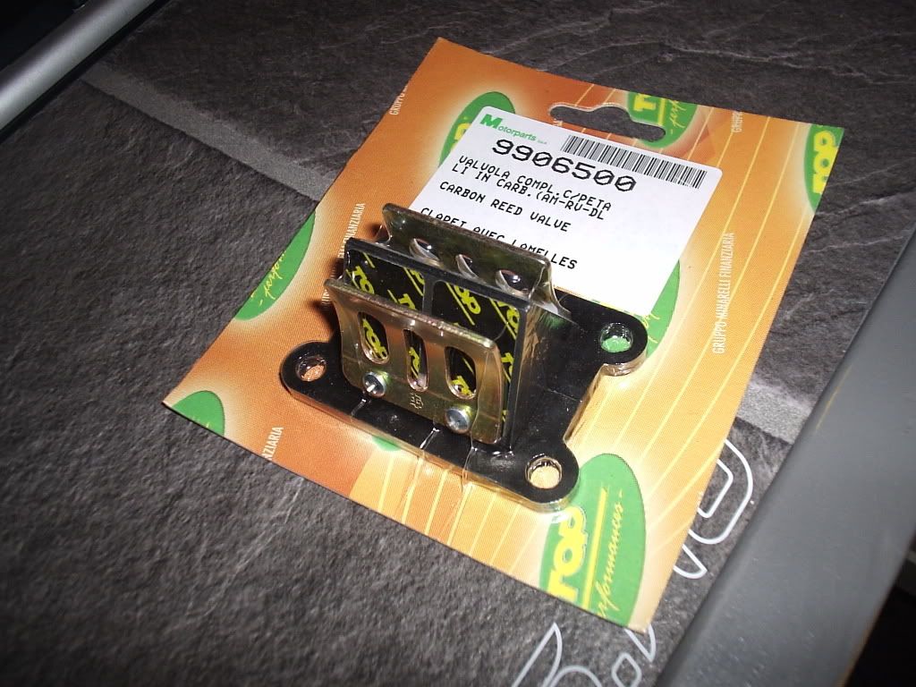

Tp Reed
Tp Coil

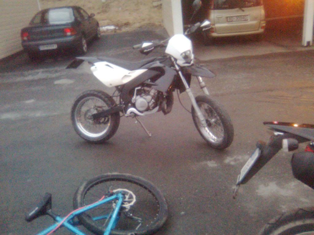

Beklager dårlige bilder men hadde ikke mere batteri på kamera så ble mobil idag=/ men dere ser hværtfall sånn tålig åsen ting går;)

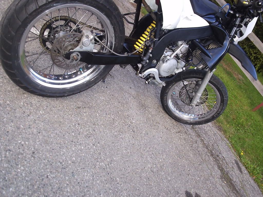

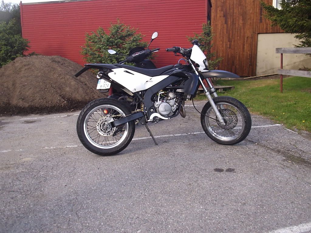

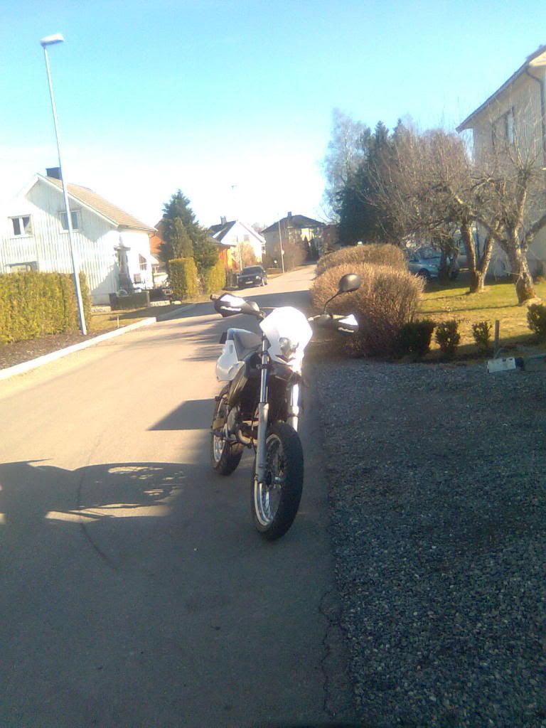

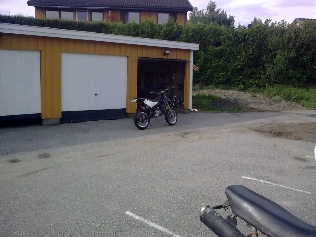

Var også på bilxtra en liten tur=)
Godt å se glansen igjen=D ser faktisk blankere ut i virkligheten
Top perfomance coil montert=)

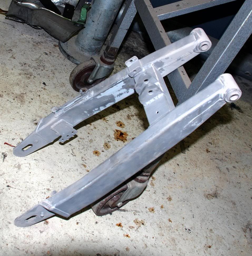

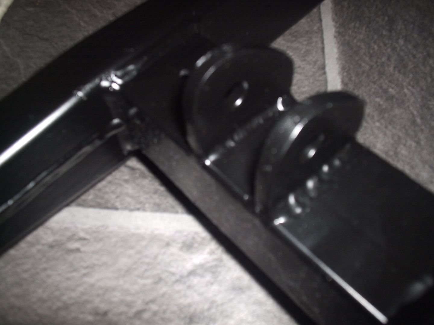

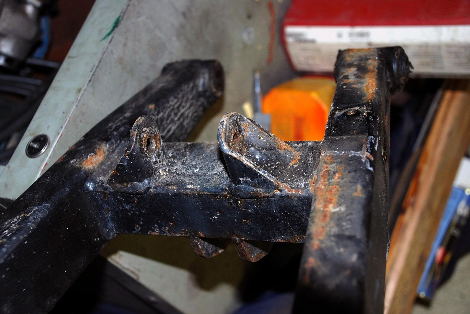

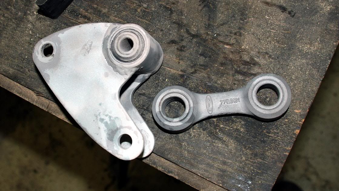

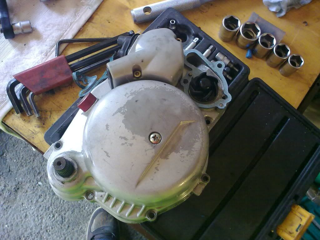

Svingarm før sandblåsing!
Motor splittet, og Thomas har rotet bort shimsene til girkassa.
Leteaksjon satt igang!
(Viste seg senere at shimsene lå under ei verktøyeske : P )

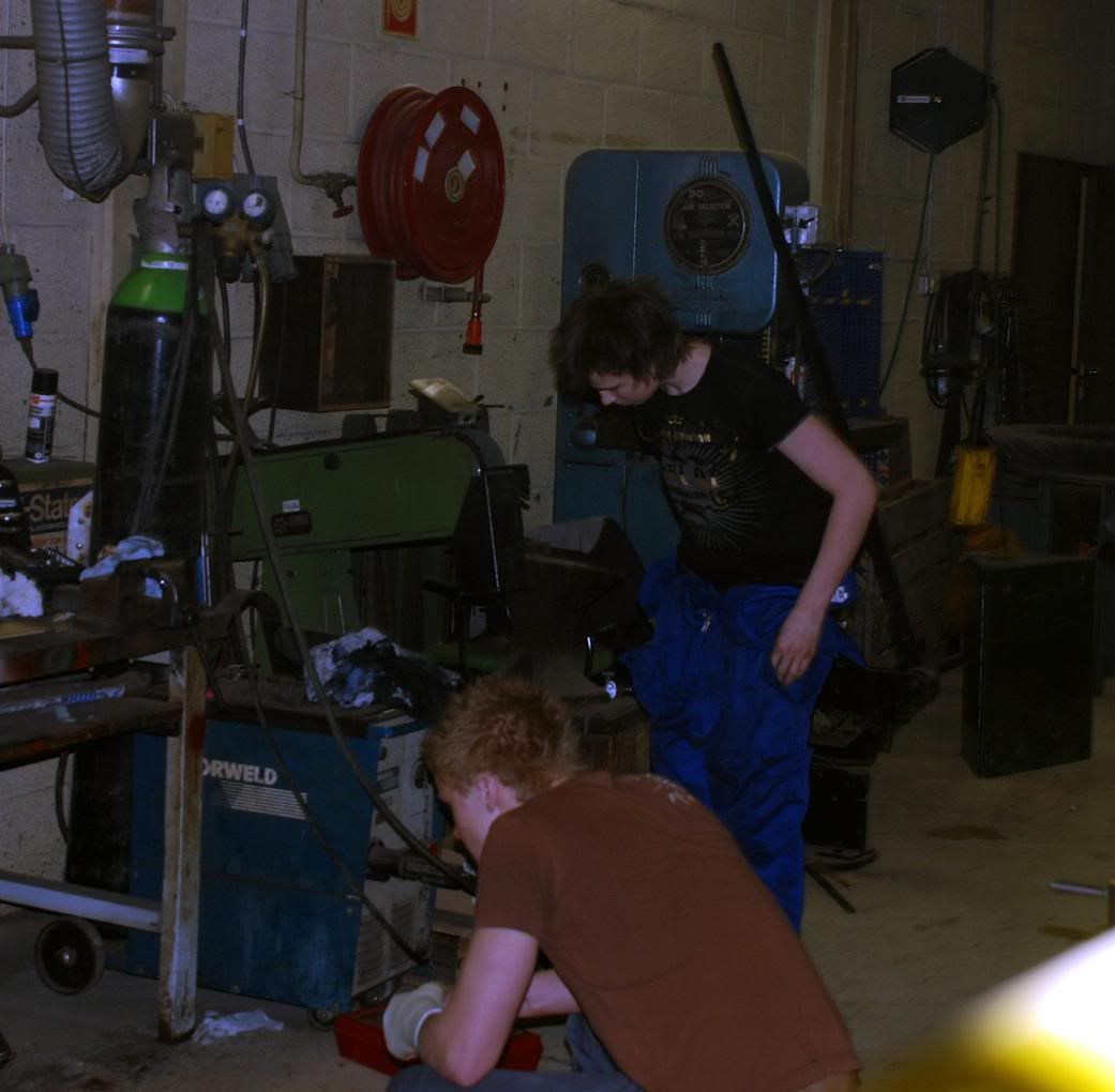

Thomas kødder med pakningsmiddel.
Christoffer sandblåser.
Sandblåst tankdeksel, funket faktisk veldig bra!
Sandblåst svingarm : )
Sandblåst linksystem : )
God sak dette!
Thomas kødder litt mer med motoren..

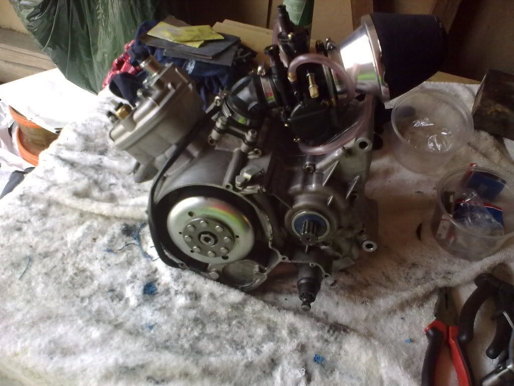

Vi liker MRD clutchen! : D

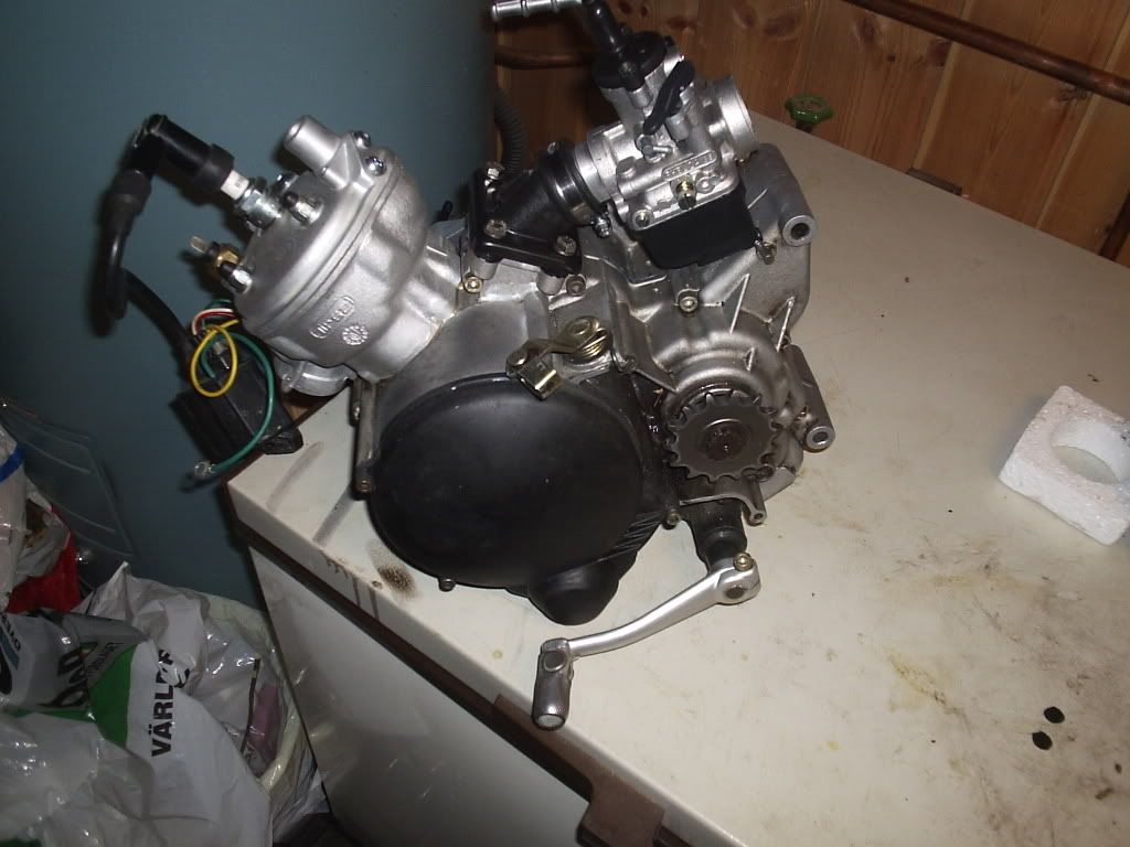

Og tilslutt, motoren satt sammen : )
Alle gir fungerer, clutch fungerer og ingenting går tregt : )

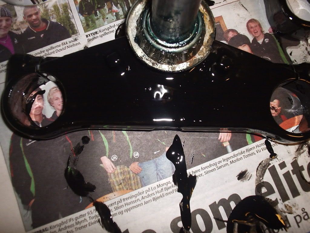

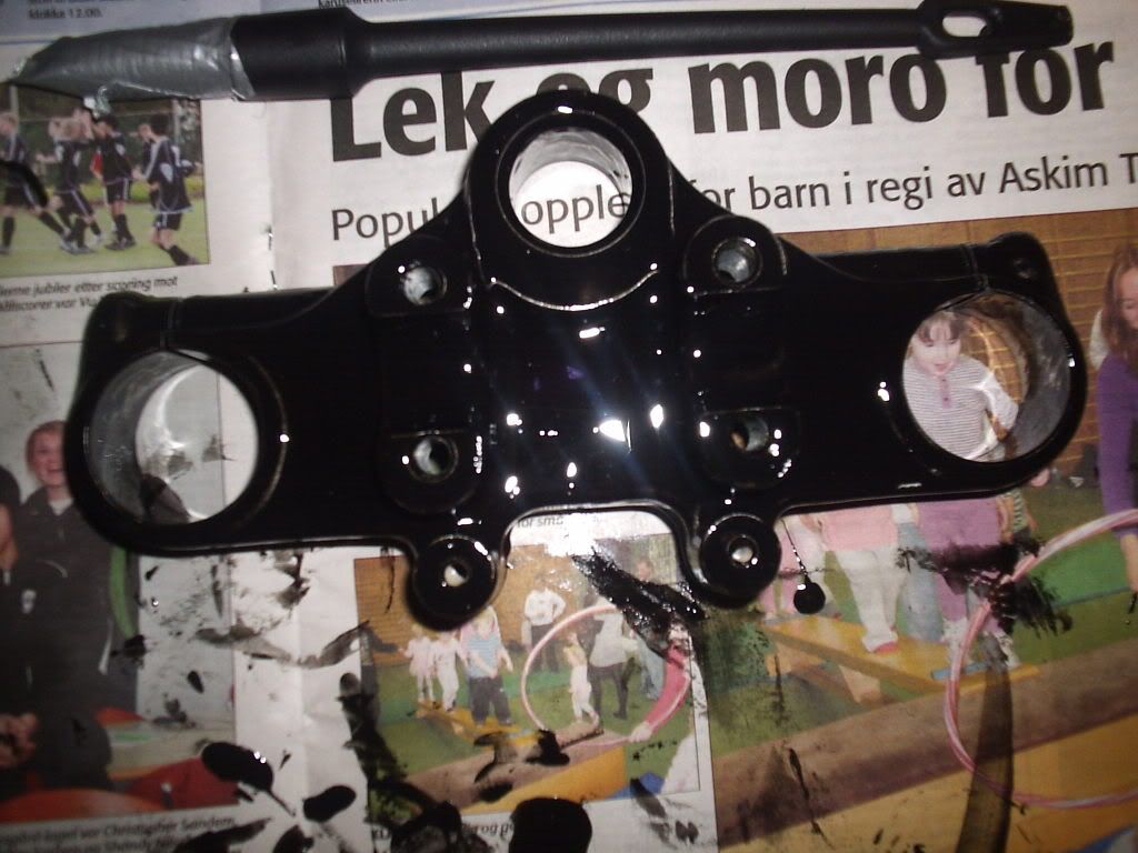

- klaska litt farge på øvre/nedre styrebro

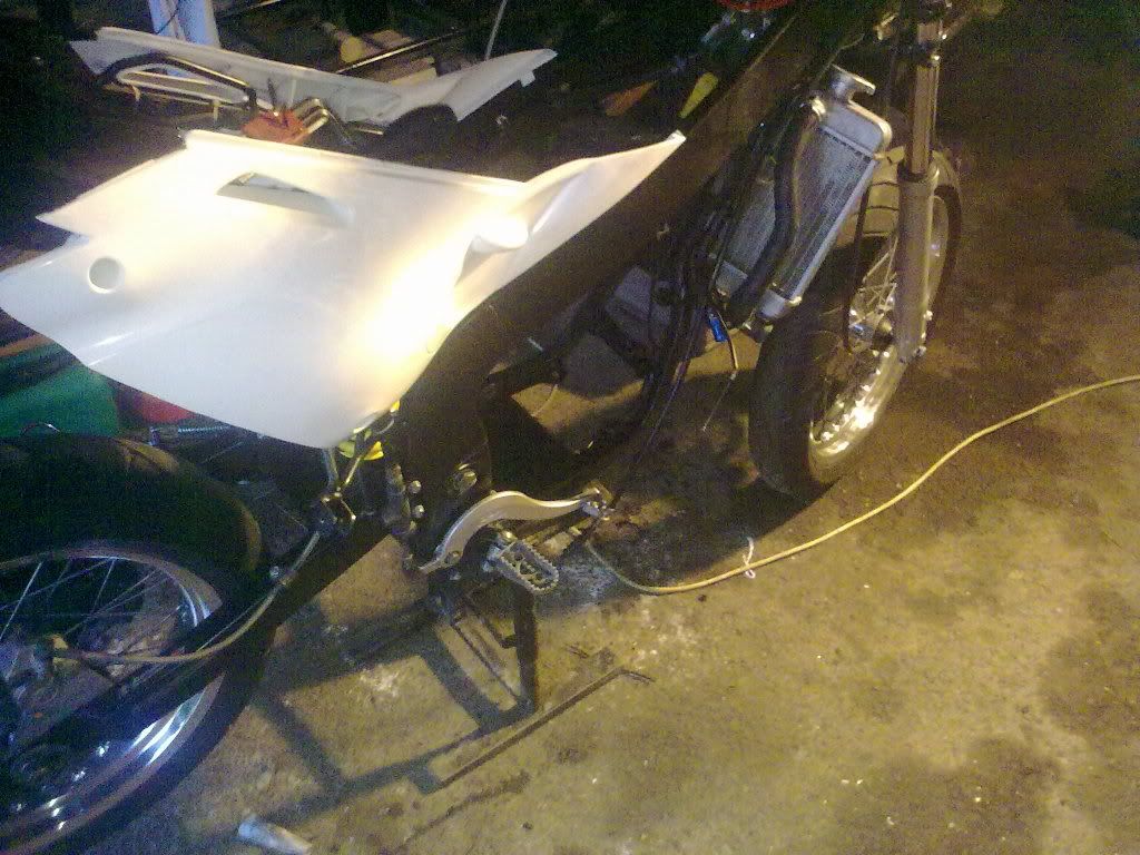

- Pussa litt mere på sidedeksla

Et litt bedere bilde av Tp Coilen:)
Begynner å hjelpe nå?=)
Svart Styrekrone:)
Nedre styrebro:)

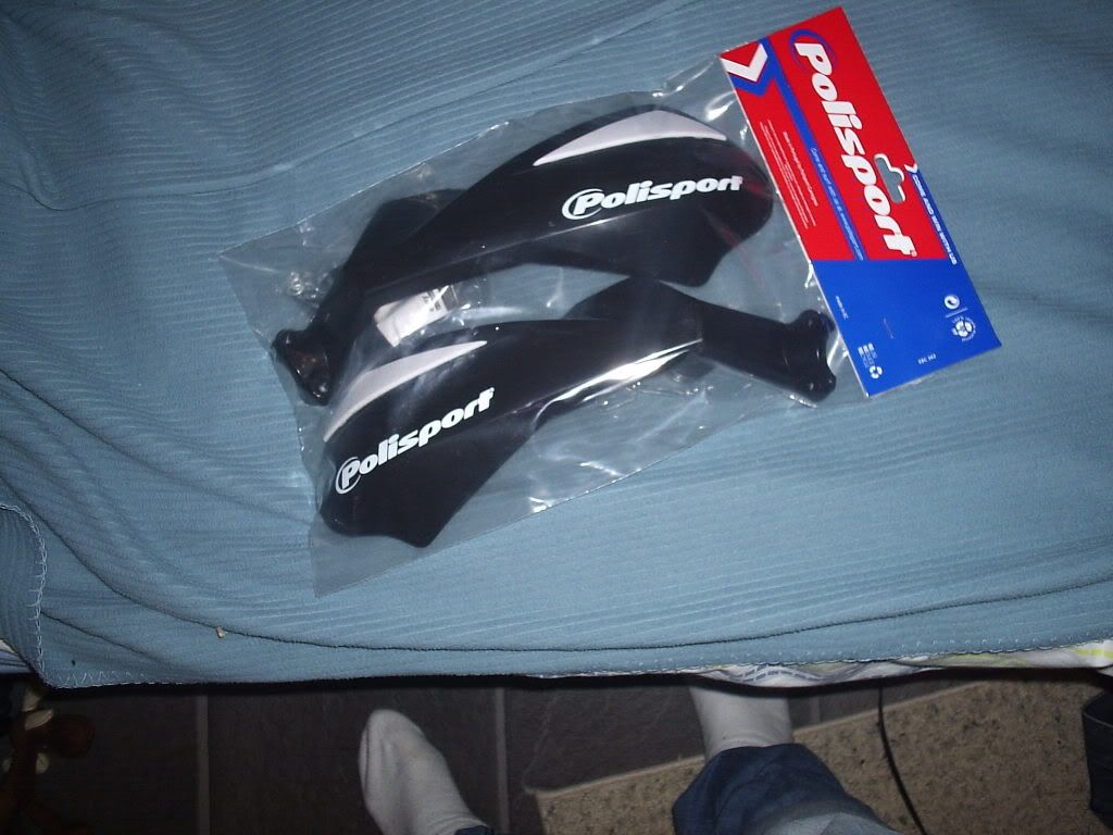

Nye Polisport handguards, tror den blir tåff i fronten=D
Mvh Christoffer

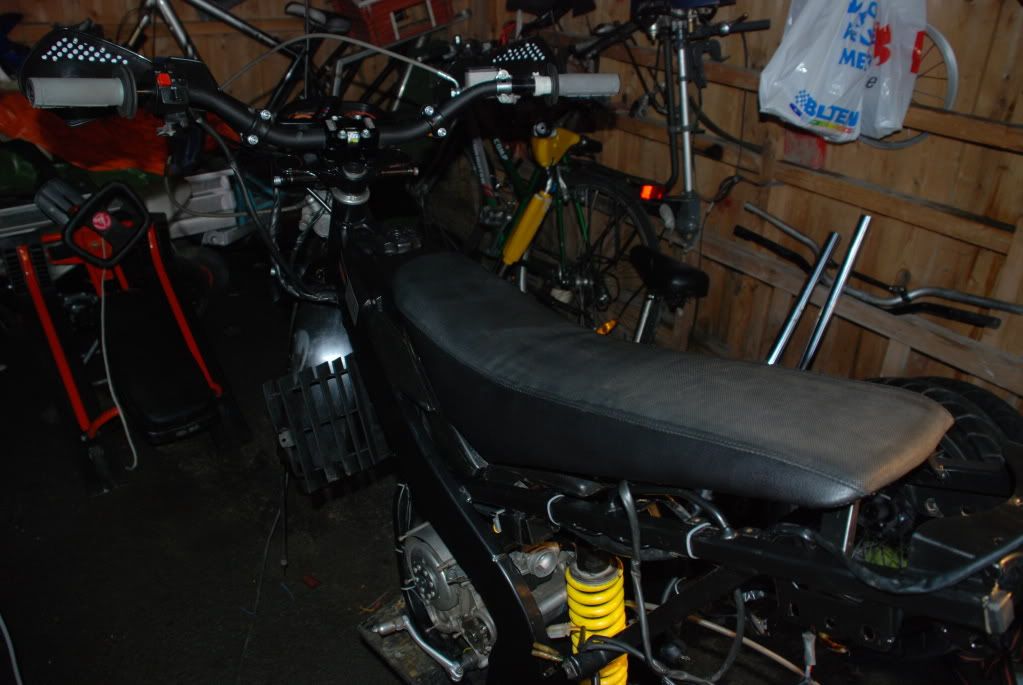

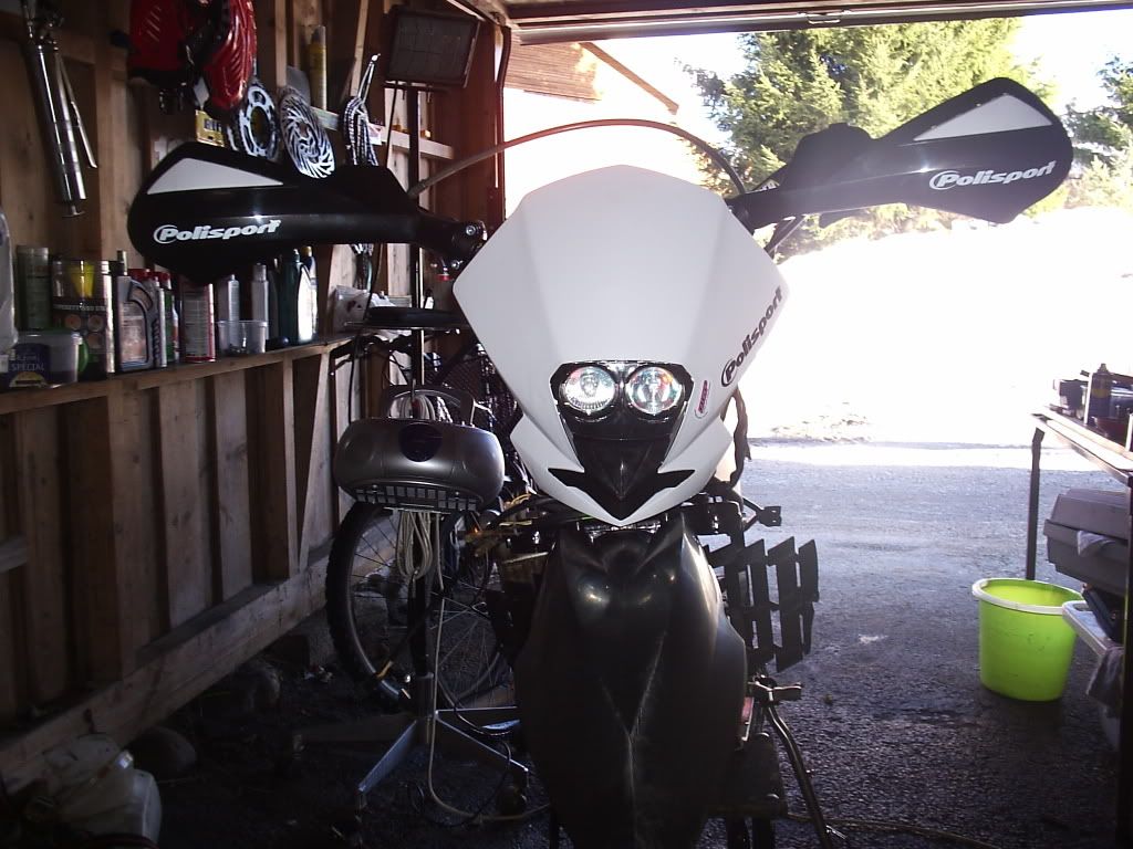

Prøvemonterte litt for å se;) syns det ble ganske porno :wub
Thas Front<3
Pro taper liker vi<3

Svingarmen blir sendt til pulverlakkering til mandag og skal prøve å få pussa ned resten av plasten å få gjort klar den til lakk.

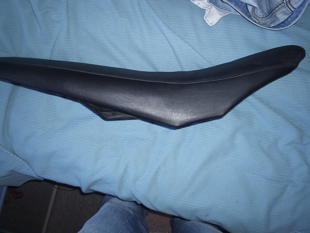

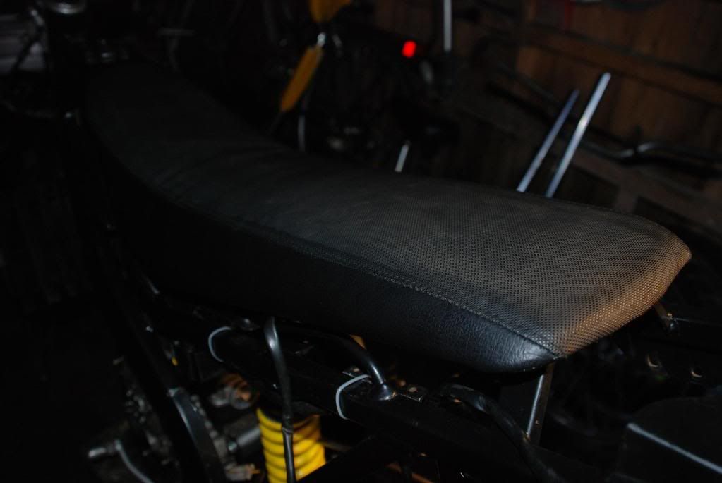

blir bare en liten update idag, men fikk henta salen min idag, ble eggentlig jævlig fornøyd med den, alt var strøkent på begge sider=D
Skjekk bilder;) tok også med et bilde av hjelmene til meg å clipic:)
Das sal;)
Syns?=D
<3

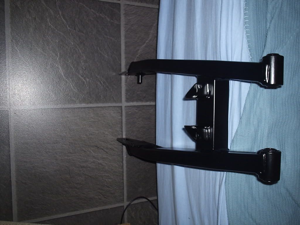

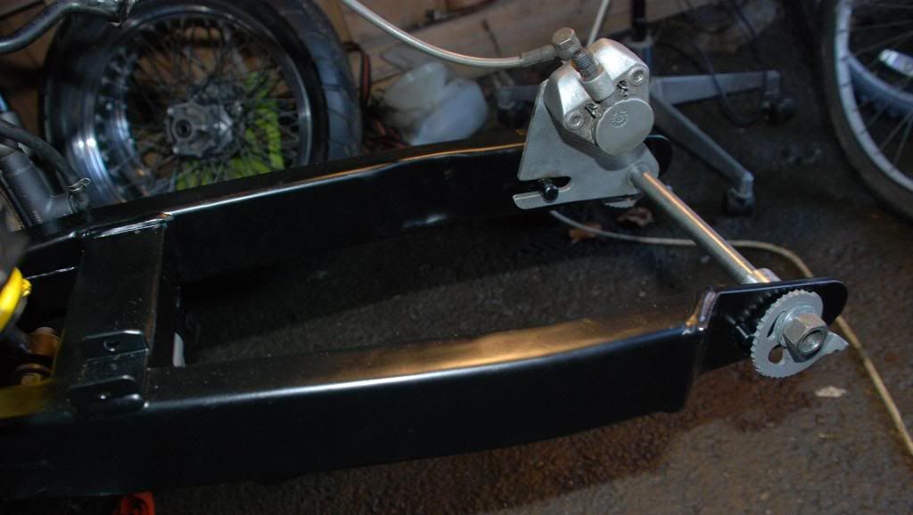

Leverte svingarmen igår morges å får melding om at den er ferdig i kveld. utrolig kjappe å bra arbeid =)
Lar bildene tale for seg selv : )

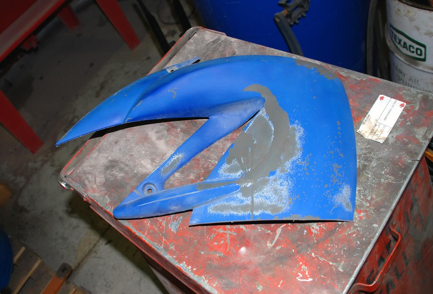

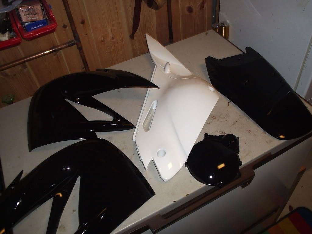

Ja, da har jeg hentet dekslene, ble ikke helt fornøyd med resultatet, men dere for si hva dere også mener:)
Plastiken:)
Enda et bilde:)

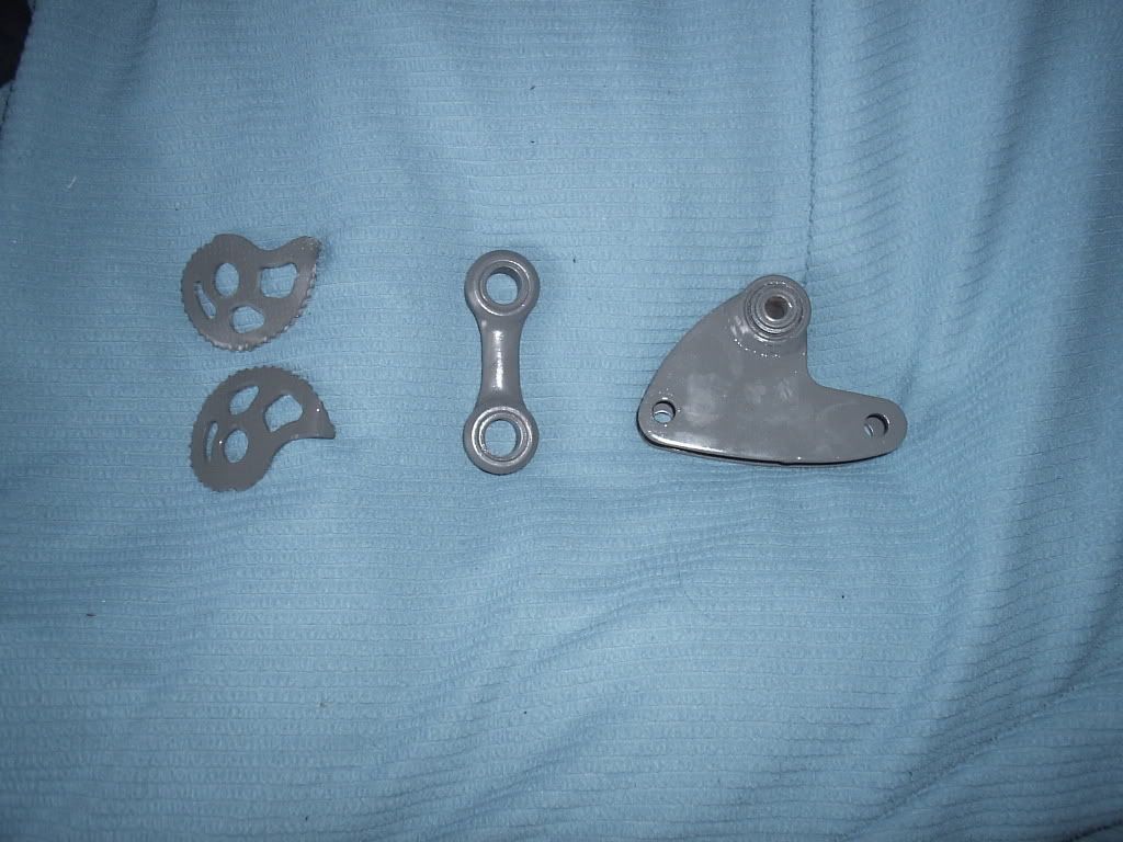

Linken og kjedestrammere:)
Mvh Christoffer

proskjekte står litt på vent nå, for venter på svana fra so, tipper jeg får den til mandag eller tisdag forhåpentligvis:)
også må jeg få handla med nye bakhjulslager, blir gjort til mandag tipper jeg:)

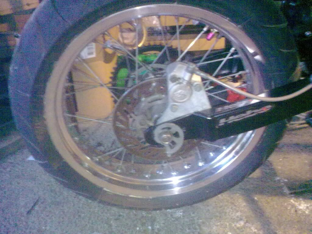

men legger ved noe bilder åsen det ser ut:)

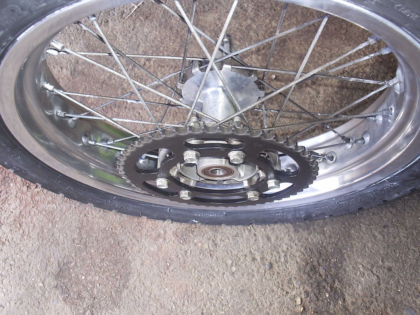

polert avstandshylser å bakhjuls bolt, kjøring ikke en vinter til for å si det sånn:P

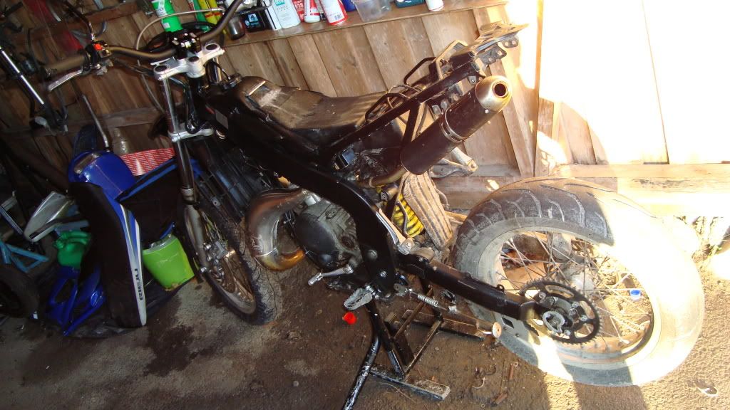

UPDATE 18.04.09
vært dårlig med aktivitet her inni nå, har eggentlig bare glemt alt : P

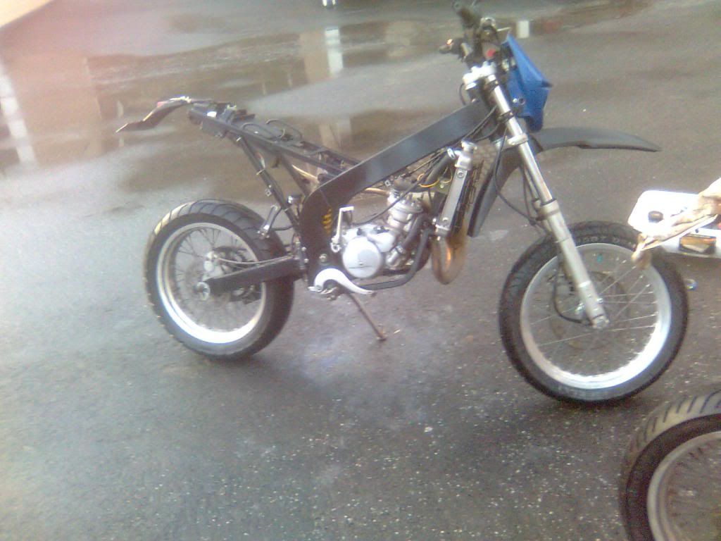

Men hværtfall, sykkelen er på hjul å alt funker som det skal bare at jeg fortsatt ikke har fått
svana mi tilbake av so -__-
Etter alt med at jeg ikke fikk til maxima'n til å gå onkelig tror jeg det problemet er løst nå,
kjører med org svane nå å mann kjenner kicket godt : )
men bilder er en fin ting ; )
Beklager dårlige bilder men er med mobil

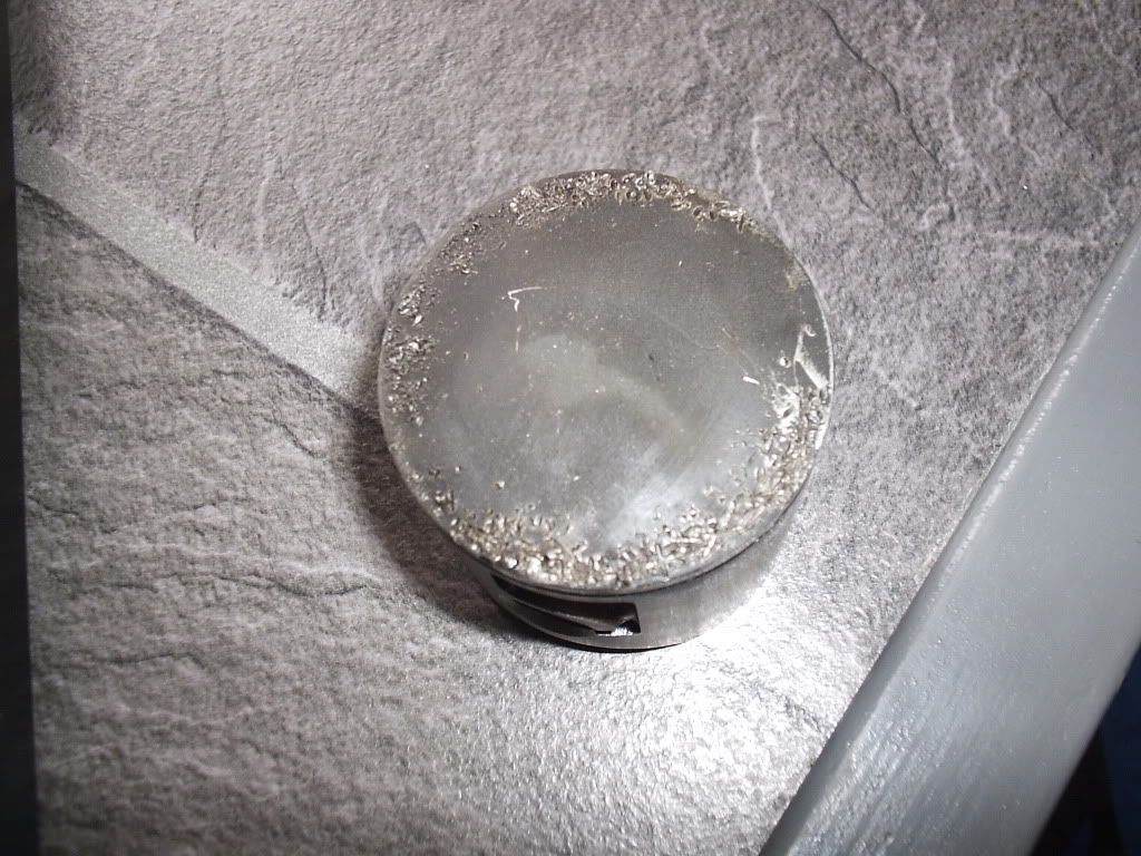

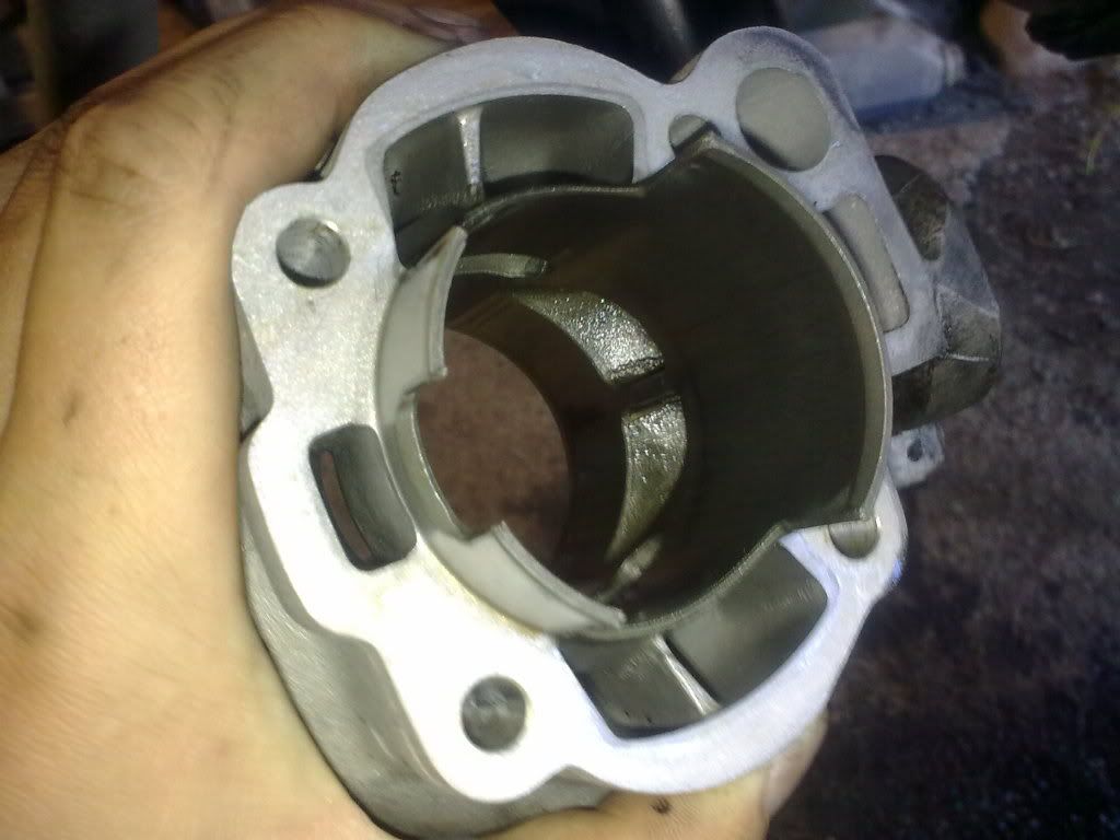

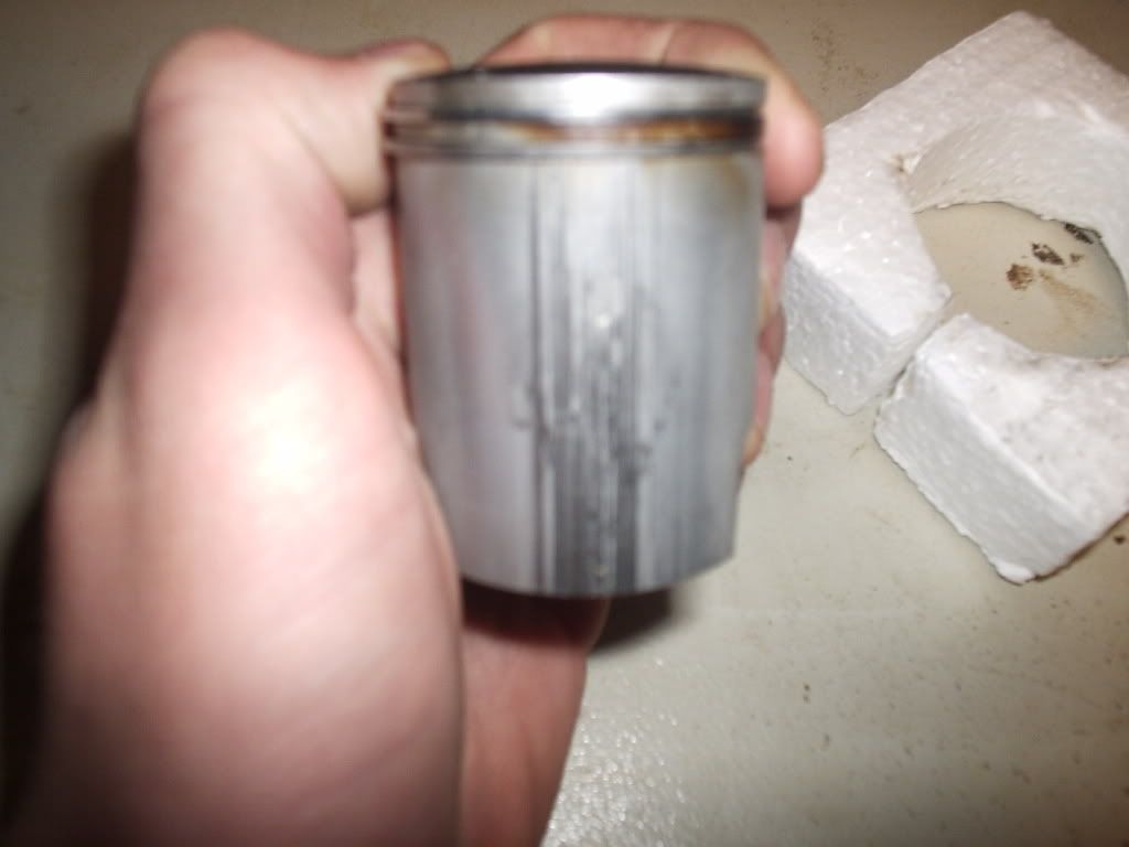

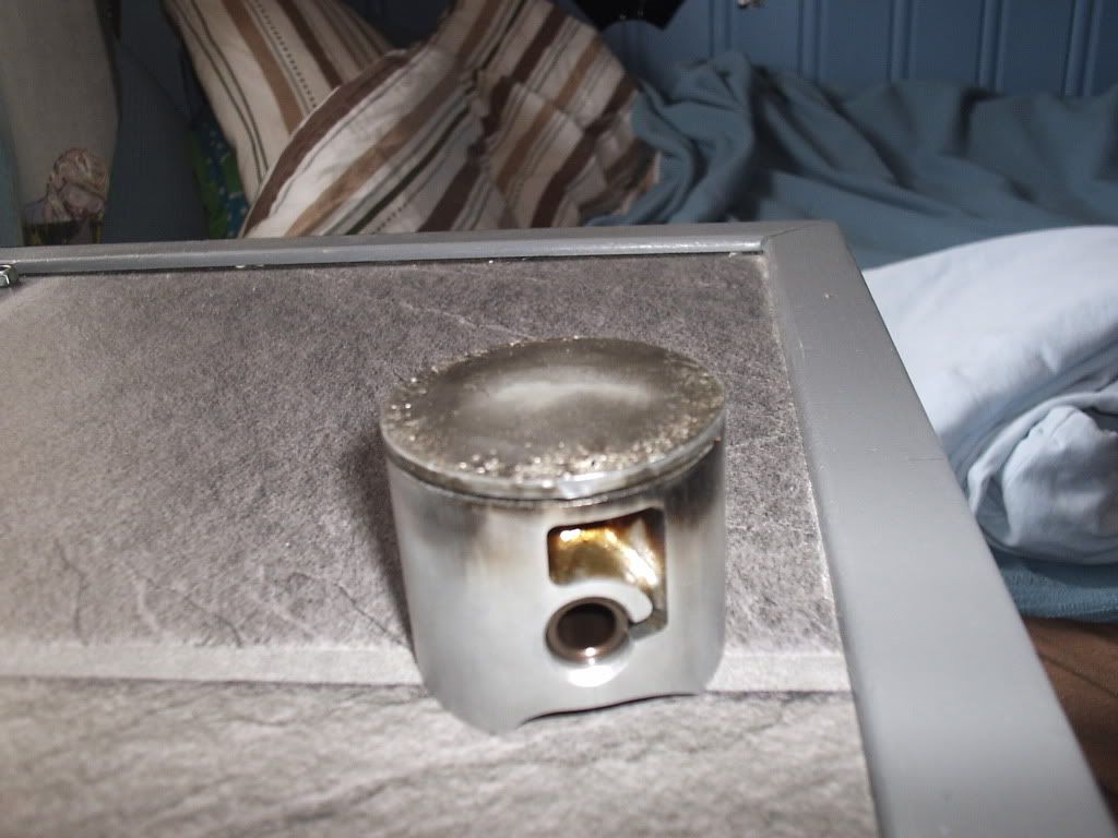

Men var også litt uheldig i helga på lørdagen da vi var i oslo en tur å på veien hjem så begynte sykkelen å dø ut så fikk stoppa å
sett på det. tok av pluggen å å så på den å den var helt hvit = O
For liten dyse er skylda, var bekymra for at sylinder å alt hadde gått til helvete så fikk sykkelen hjem å titta på det
å var bare stemple som hadde ryki ; D

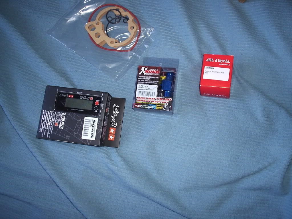

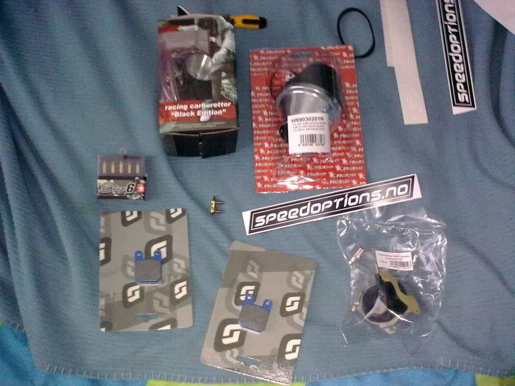

så da bestilte jeg:
x Airsal - AM6 - Maximá Stempelkit

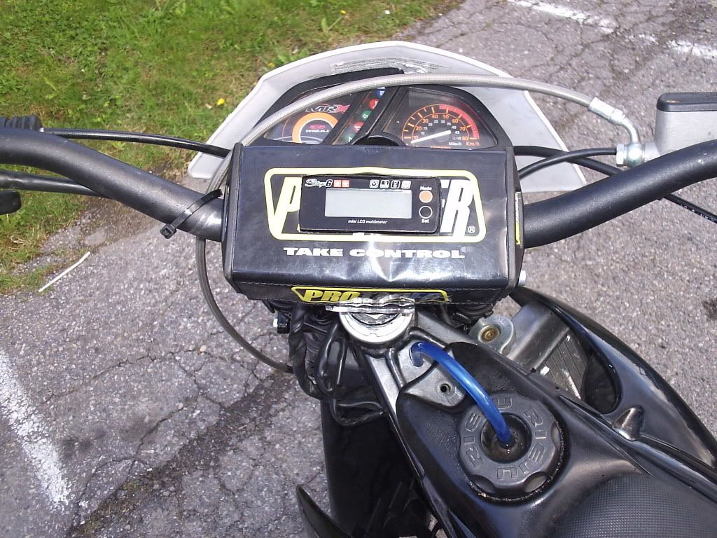

1 x Stage 6 - RPM teller - Med bakgrunnsbelysning
1 x Koso - LC temp måler
1 x Airsal - 50mm - AM6 - Pakningsett

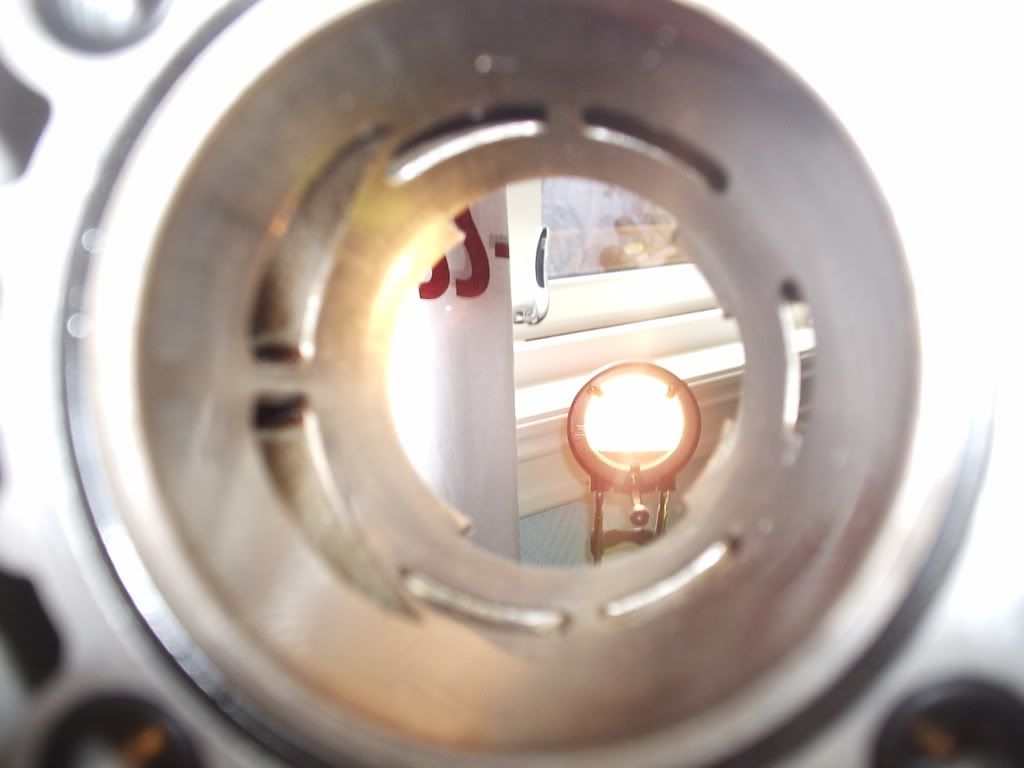

Dårlig bilde men sylinderen er klin strøken, honeriper ennå : )

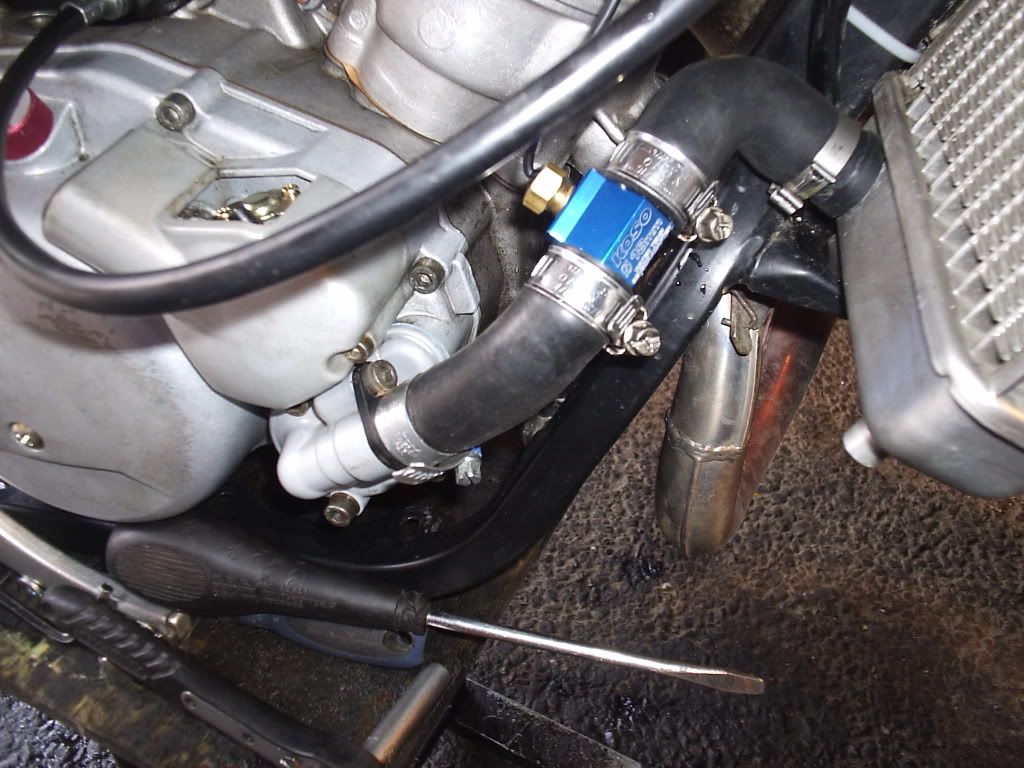

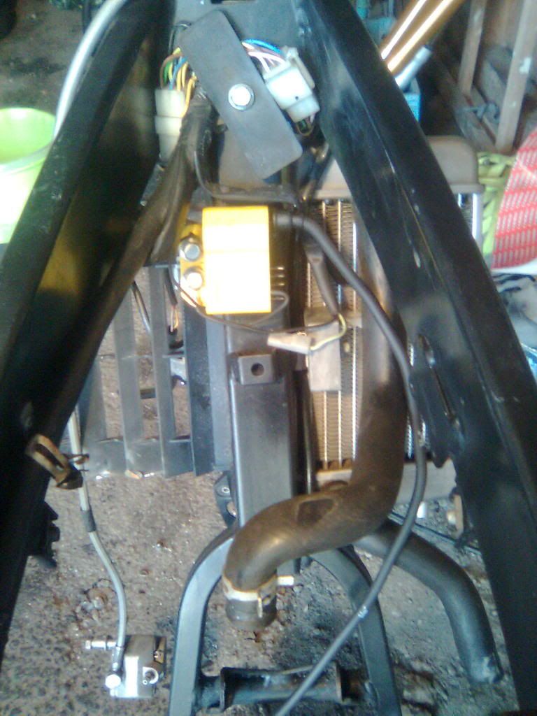

Jeg prøvde også radiator rens idag= )
syns ikke det ble veldig mye bedere men hjalp litt, blir fortsatt steike varm men over litt lenger tid -__-
Forslag? tror radiatoren er tett eller har dritt i seg, men andre forslag gjør ikke noe = )
Pakken
tempføler
ikke søl med det, lager masse flekker som du må gnukke fælt på = P

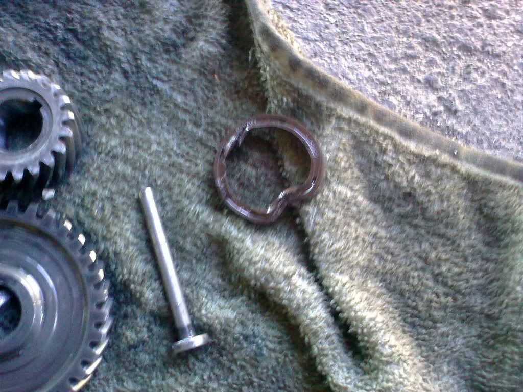

Simring bytte til veiva pga lagde trykk i blokka så rant olje med engang det ble litt rpm
Å siden det hadde plaget meg måte vi drepen=O RIP simring
Alltid moro å burne men ikke når du ser resultatet-_-

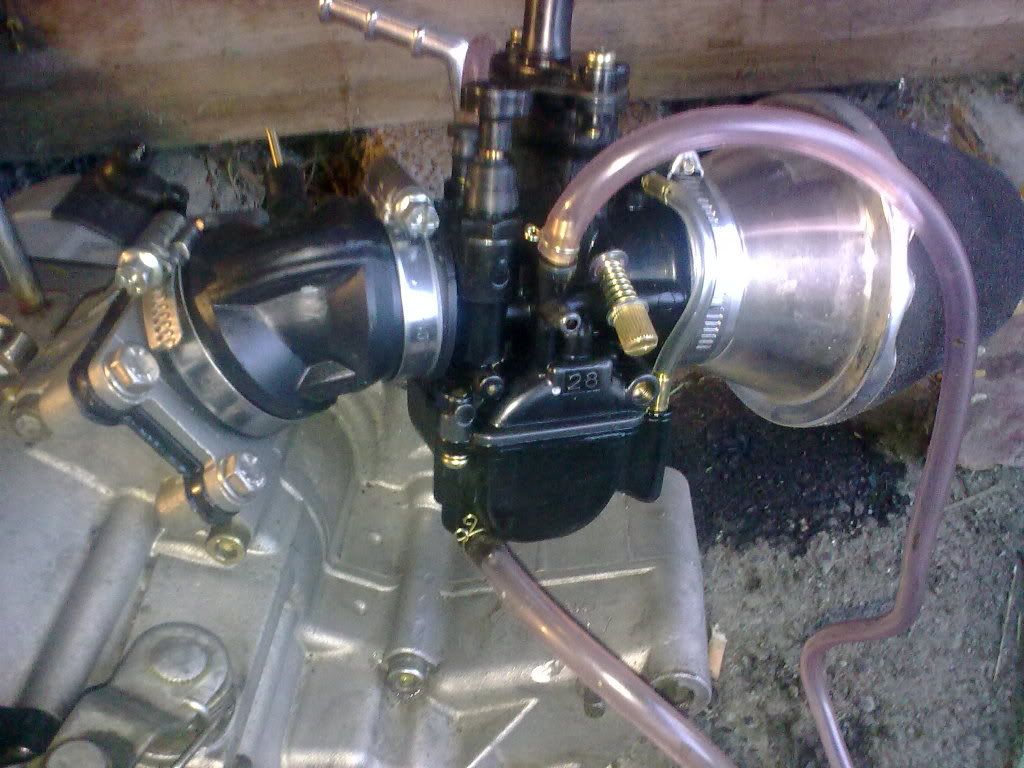

Se hva som kom idag=D
Digg digg digg<3

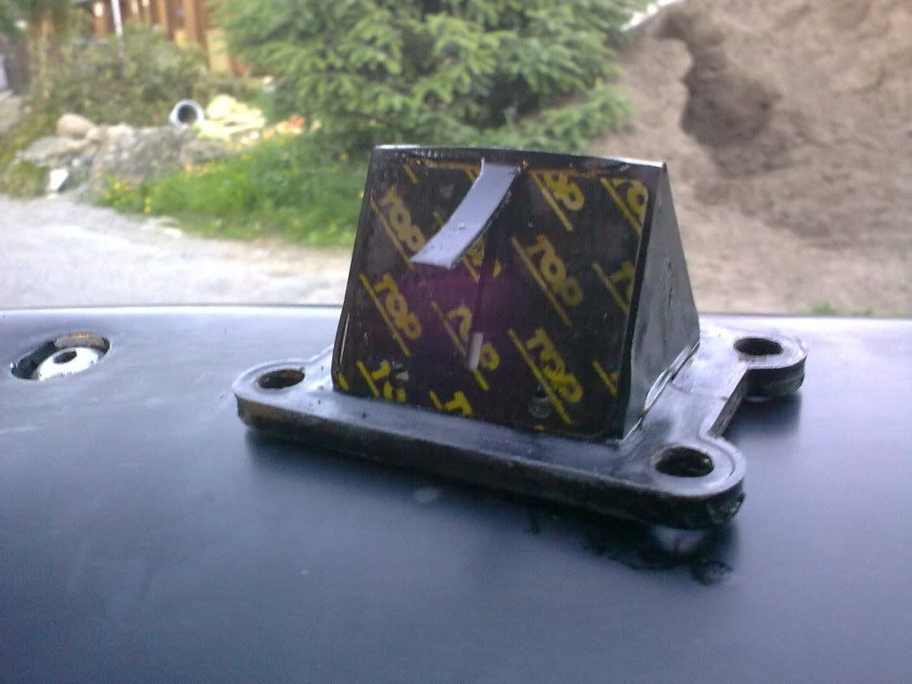

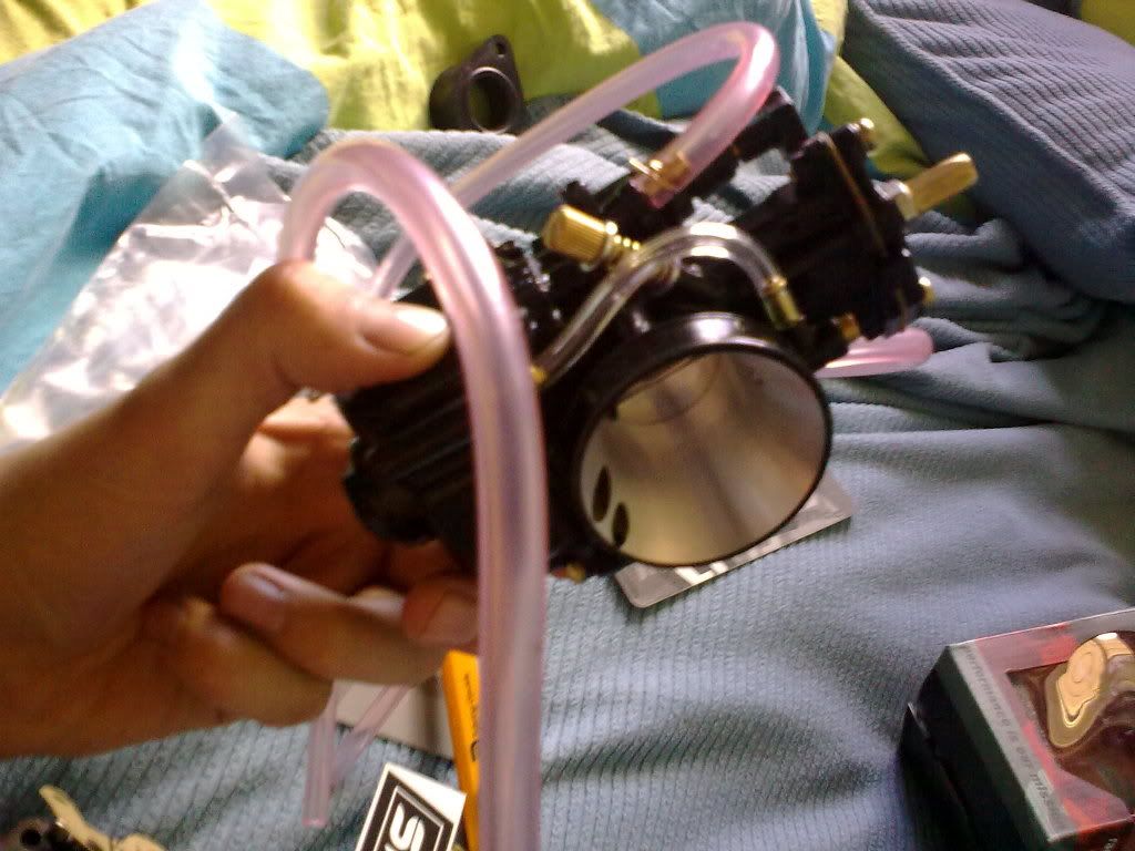

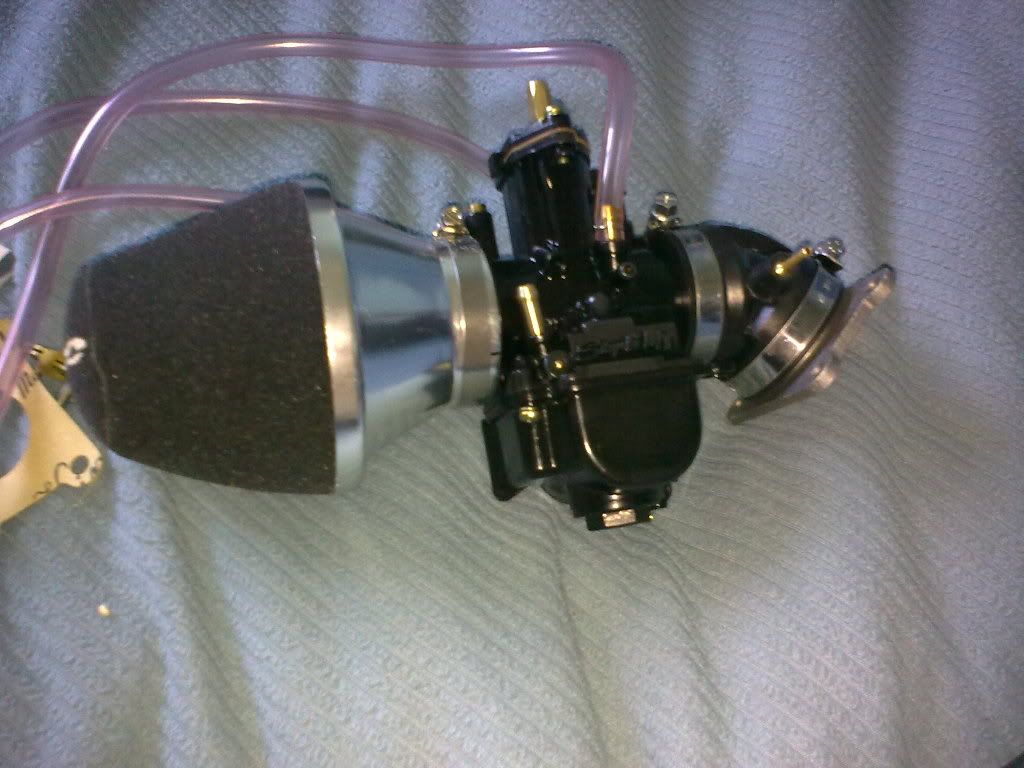

Koso 28mm R/T Pwk, hebo maxi, 28mm variabelt innsug

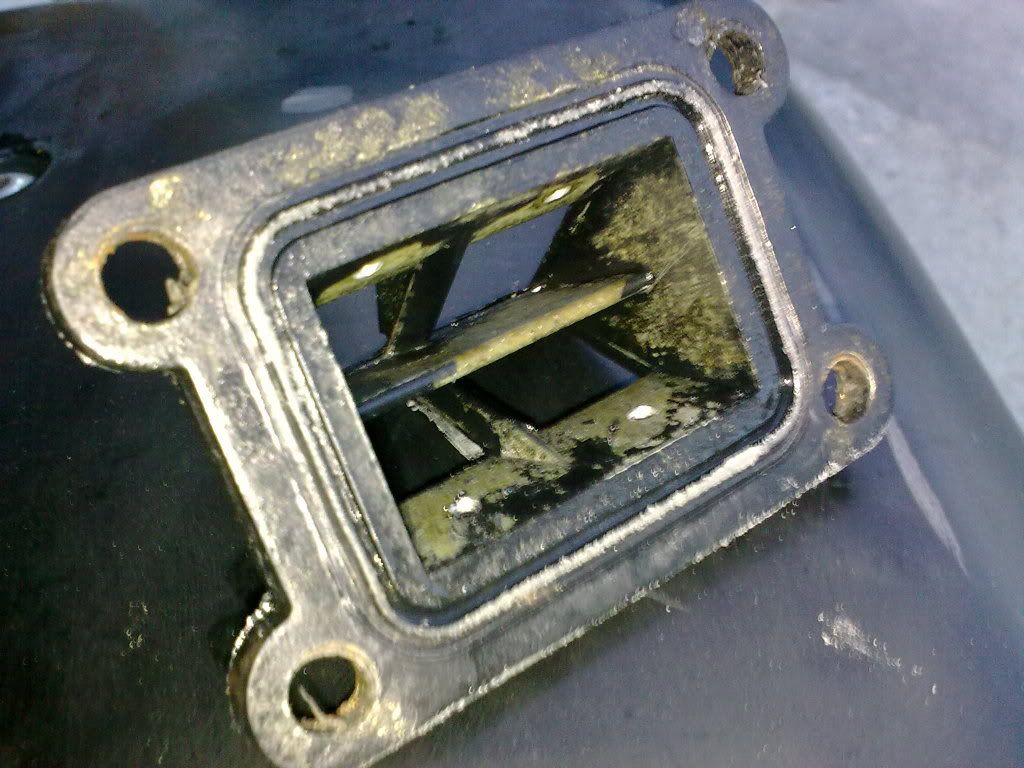

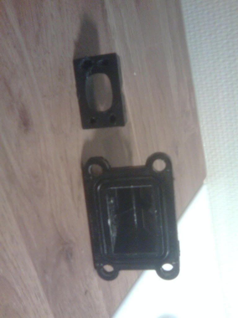

TP DRITT!Såklart er det alltid de feilene du ikke tenker på men her er grunnen til at den ikke starta på kicken å ikke gikk på tomgang å null gassrespons på bånn
(KLAGE TIL SO!) satt på org reeden med tp bladene bare, alt er jo helt likt utentagi bladene, bortkasta 450kr spør du meg
Er detta for noe dritt a?
men men, satt på gasseren smekka inn 135 dyse å satt på ny reed å den gikk klokke reint å mye bedere;D

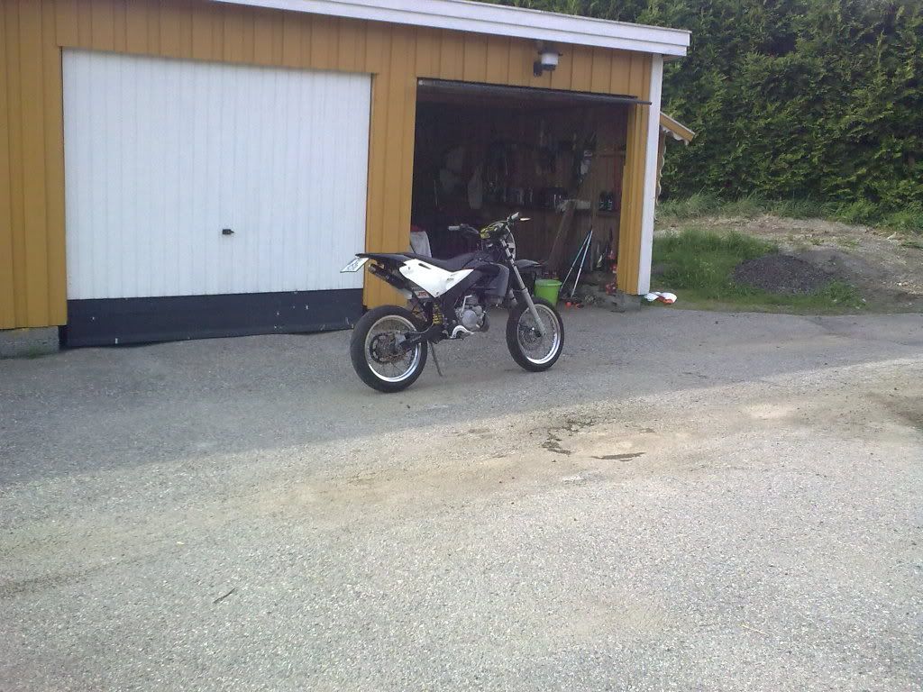

Har nye dekk å satt plexi i hekken men har ikke bilde av det, kan prøve å ta i morgen=)
Btw: Mobilkamera

Fått bytta alle simringene og bytta veivlager,balanseakselager og clutchlager.

Kan bli pent. Følger med

For høy :P Ellers nice ;)

Jævla nice heving :wub:

Proskjektet står litt stille nå pga ble kjørt på forigge tirsdag og har hørt forsikringsselskapet/Politiet kan bare kreve å komme å prøve den eller noe i den duren for han som kjørte på meg mente jeg hadde stor fart når jeg hadde 10km ut fra en bensinstasjon. noen som har noe kjennskap til det?
But, har satt på effektanlegget å 14-50 dreving å iris kjede, fra 75 til 95 på sletta hjalp det :P

Ville skrudd den original hvis jeg var deg ;) De kan jo komme for å sjekke mopeden/sende den på visning siden han som kjørte på deg mener du hadde stor fart.

Kan jammenmeg bli porn den der :P Smell på Svart ktm crossplate + halogenspot på demperen i tillegg, så har du fått en drittrå sykkel :D
EDIT: Tror det hadde funka for deg å tilpassa et dekalkit fra en yamaha crosser

Men trekk om salen hehe:D
ser ikke ut som kjede er der det skal vere,
framme med svingarma sorry om dette er feil asså.
lykke til :wub:
Dette innlegget er endret av trostein: 01 november 2008 - 01:05
[size="2"]bilstereo selgest! [/size]http://www.mopedport...-div-bilstereo/
#20 crossboy2
crossboy2
  • 480 Innlegg:
  • Registrert: 18-august 07
  • Bosted:Østfold, Askim
Skrevet 01 november 2008 - 01:28
dette såg jo bra ut skal følge med.
lykke til :wub:
Salen skal trekkes om etterhvert ja ^_^ Er ikke den første som spør om det,hehe.. er bare at støtta er litt slapp i fisken så det ser veldig slakt ut :P med engang den står rett opp å har litt spekk på så går det som det skal :lol:
