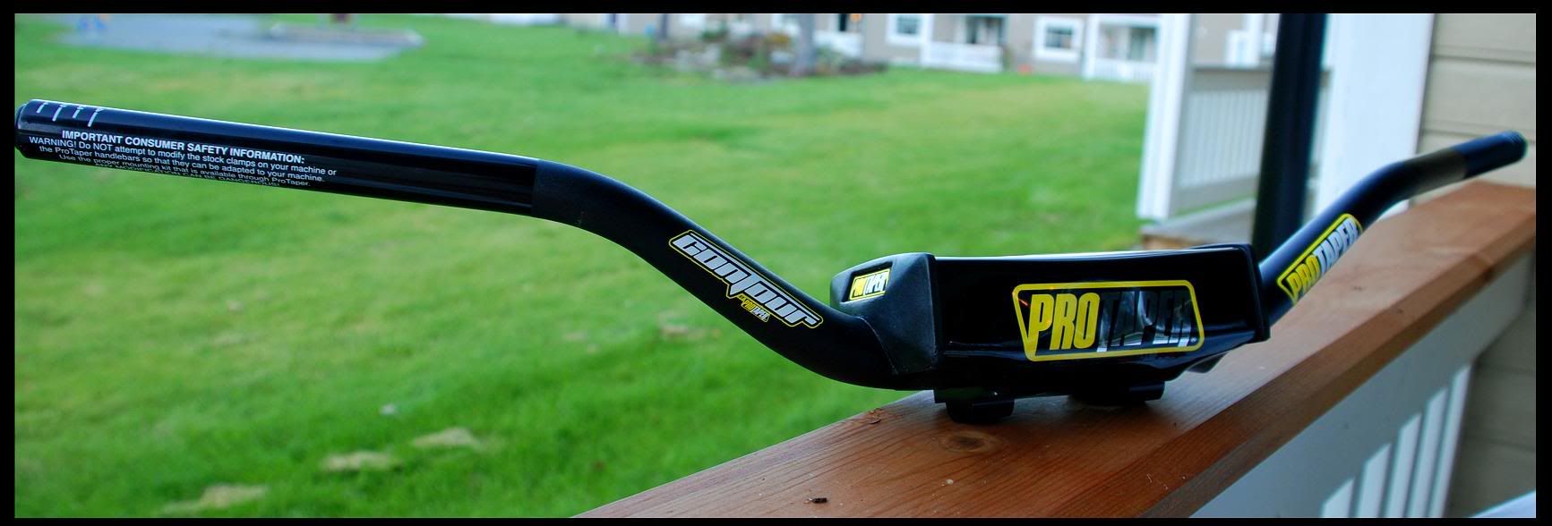

[X] Pro Taper Contour m/ Pro Taper 28,6 clamps

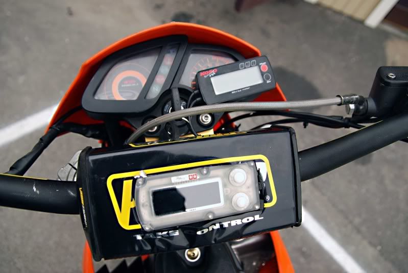

[X] Koso RPM teller nedfelt i styreputa

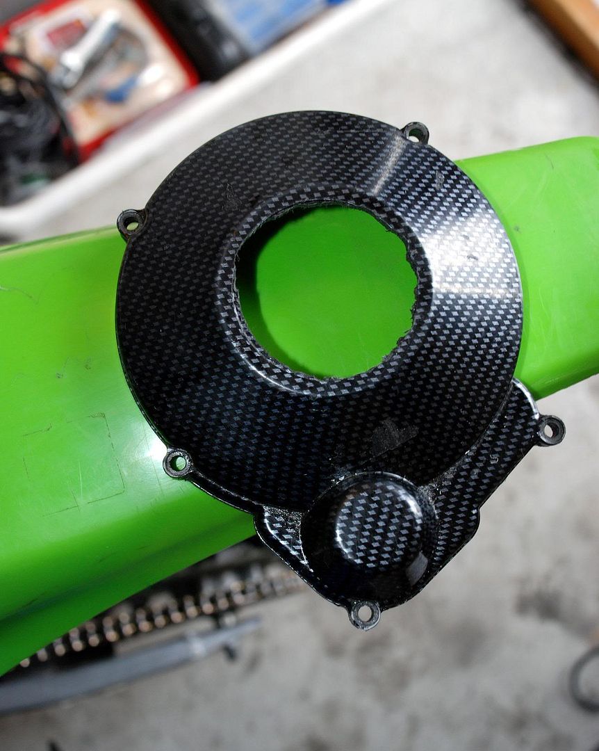

[X] Svinghjulsdeksel med plexi, svart matt

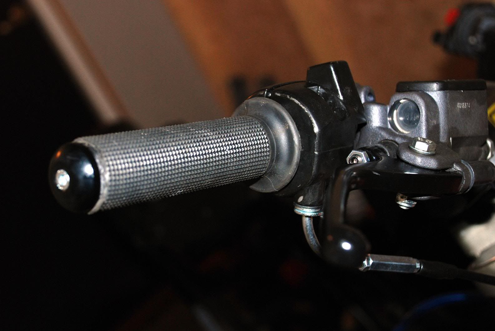

[X] Ny kick
[X] Tomaselli gassgrep

[X] Koso Powertestmeter

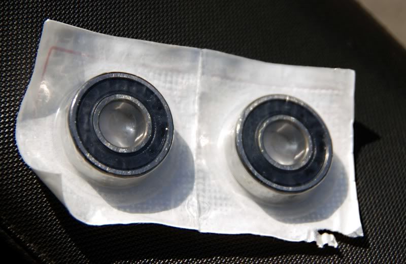

[X] Bytte forhjulslager

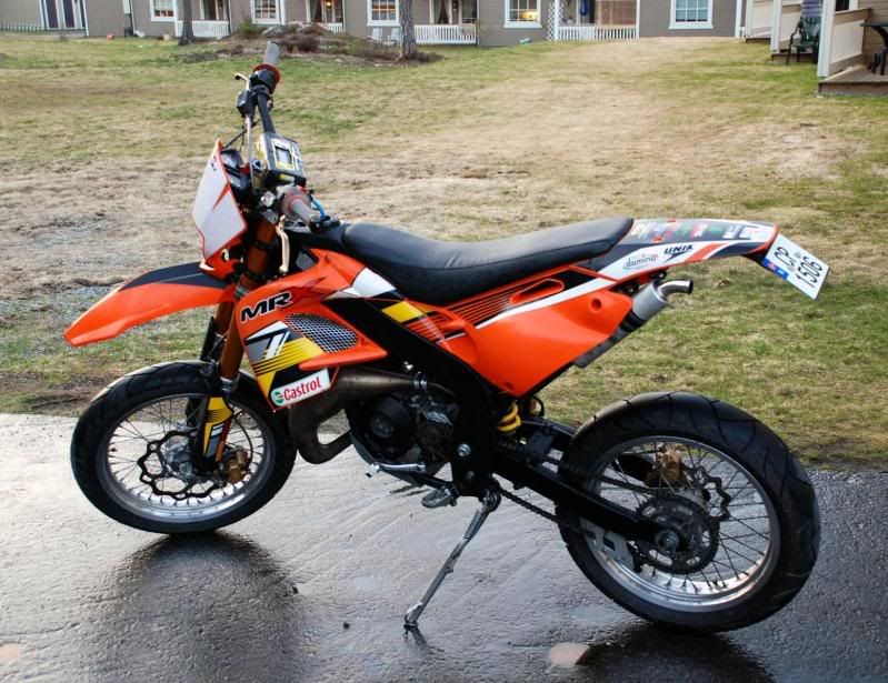

Mopeden (Prosjekt start):
Fakta:
- Rieju Mrx Pro
- 2004 mod
- Oransje edition
- Wave skiver, gullfargede kalippere og 2-stemplet kalipper foran.

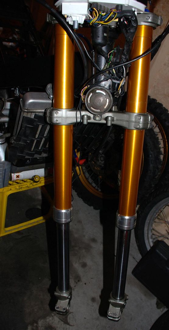

- Paioli opp/ned forstilling i gull, justerbar gassdemper bak med linksystem.
- Top Performance 39mm original sylinder i rosa utførelse.
- Gjennomfarget plast med dekaler.
- Forniklet originalt eksosanlegg
- Originale Polisport handguards
- Polisport EMX frontlykt originalt
- Original sotede blinklys

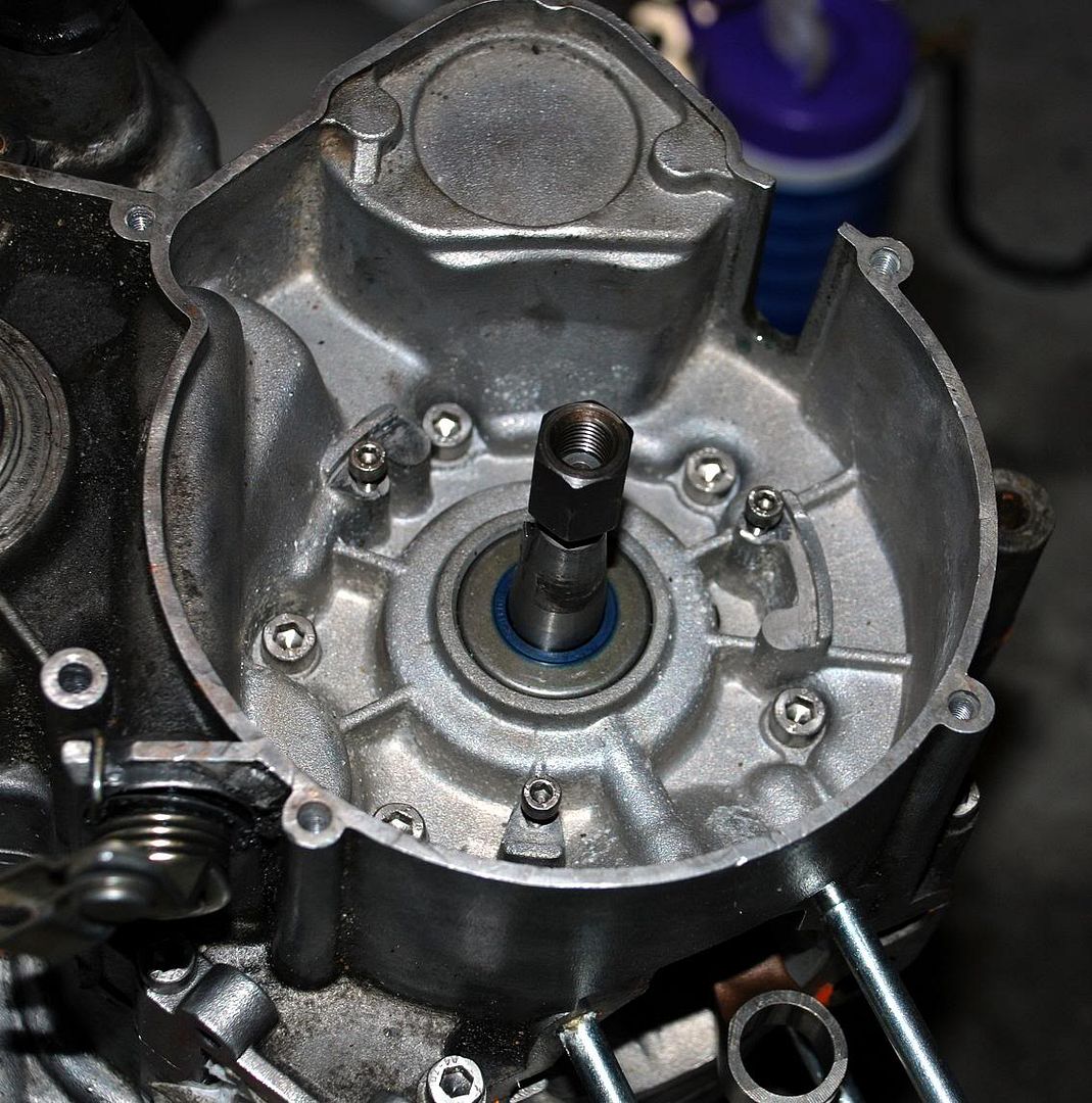

Update 08.02.09
<div class="spo_all"><div class="spo_top" onclick="spo_me(this);"><span class="spo_option">Klikk for å lese den skjulte teksten!</span></div><div class="spoiler"> Heisann!
Har drevet på litt i helga : )

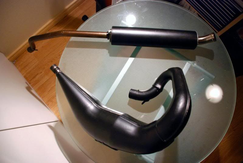

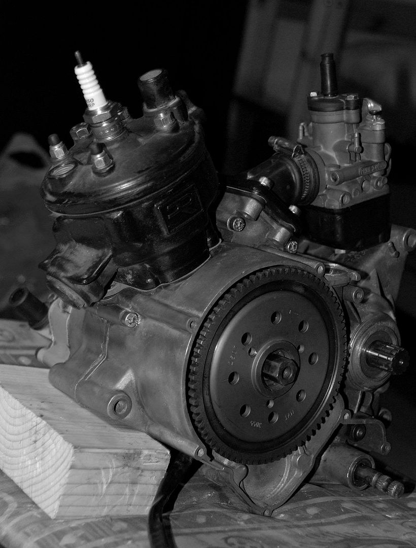

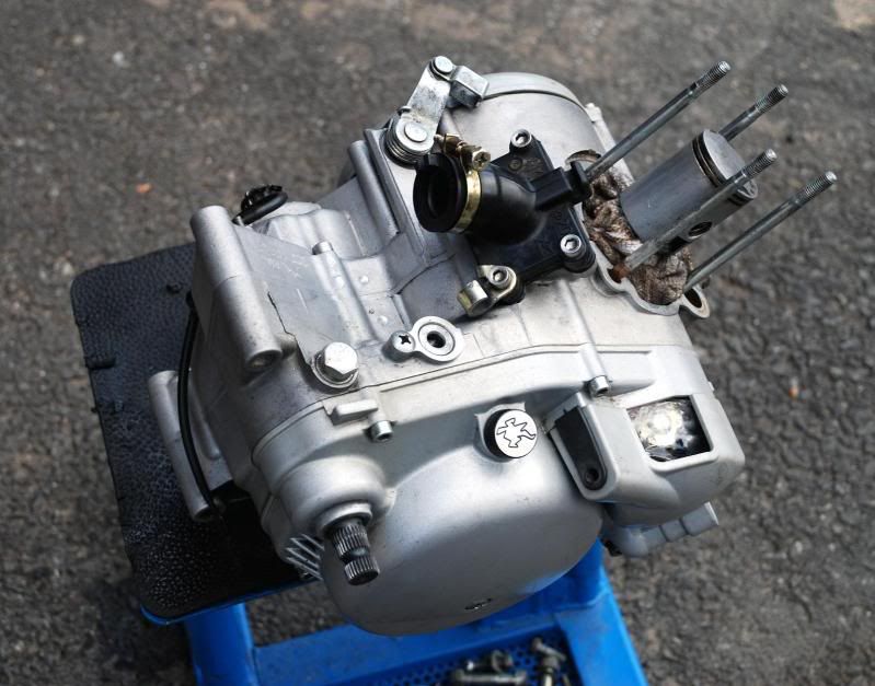

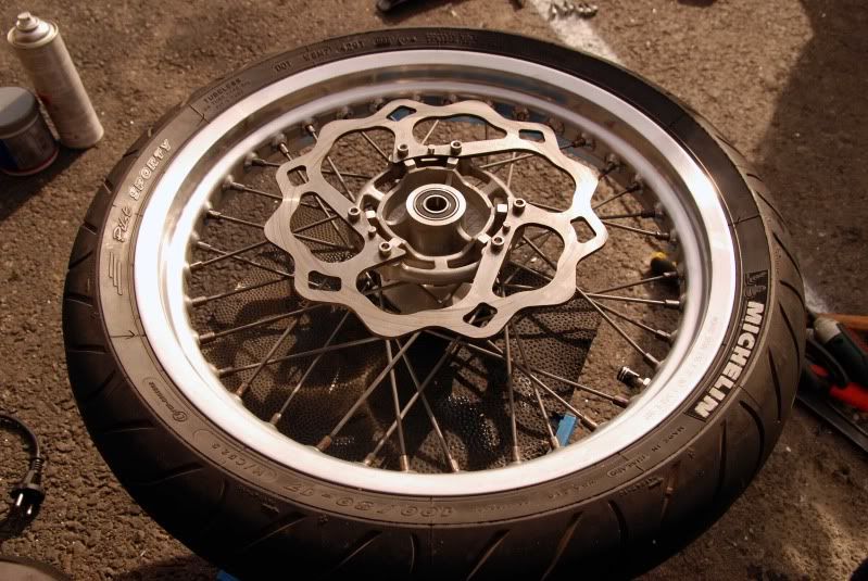

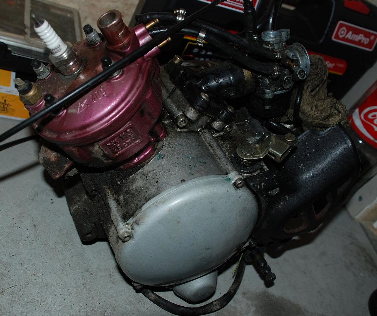

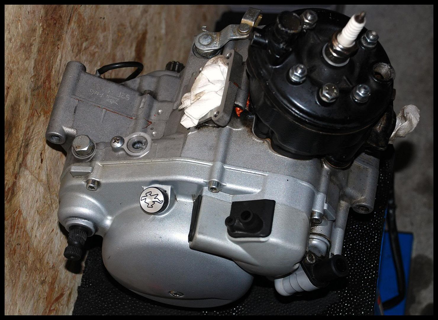

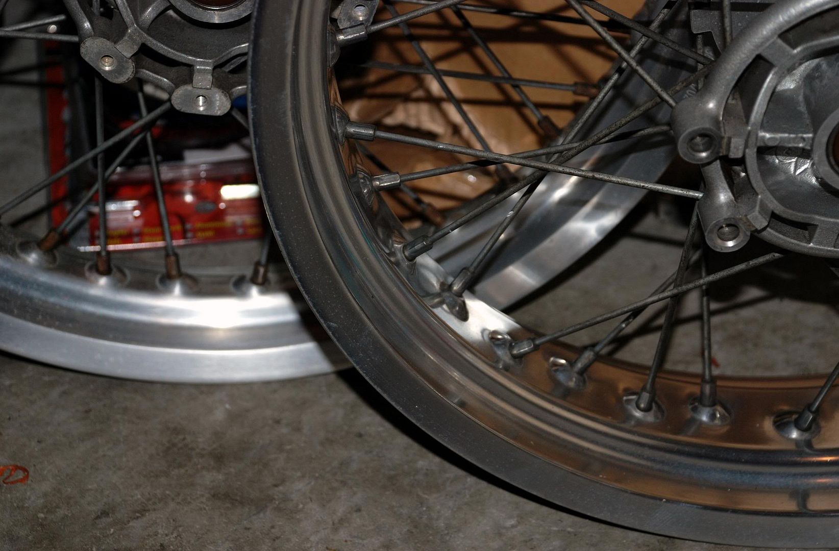

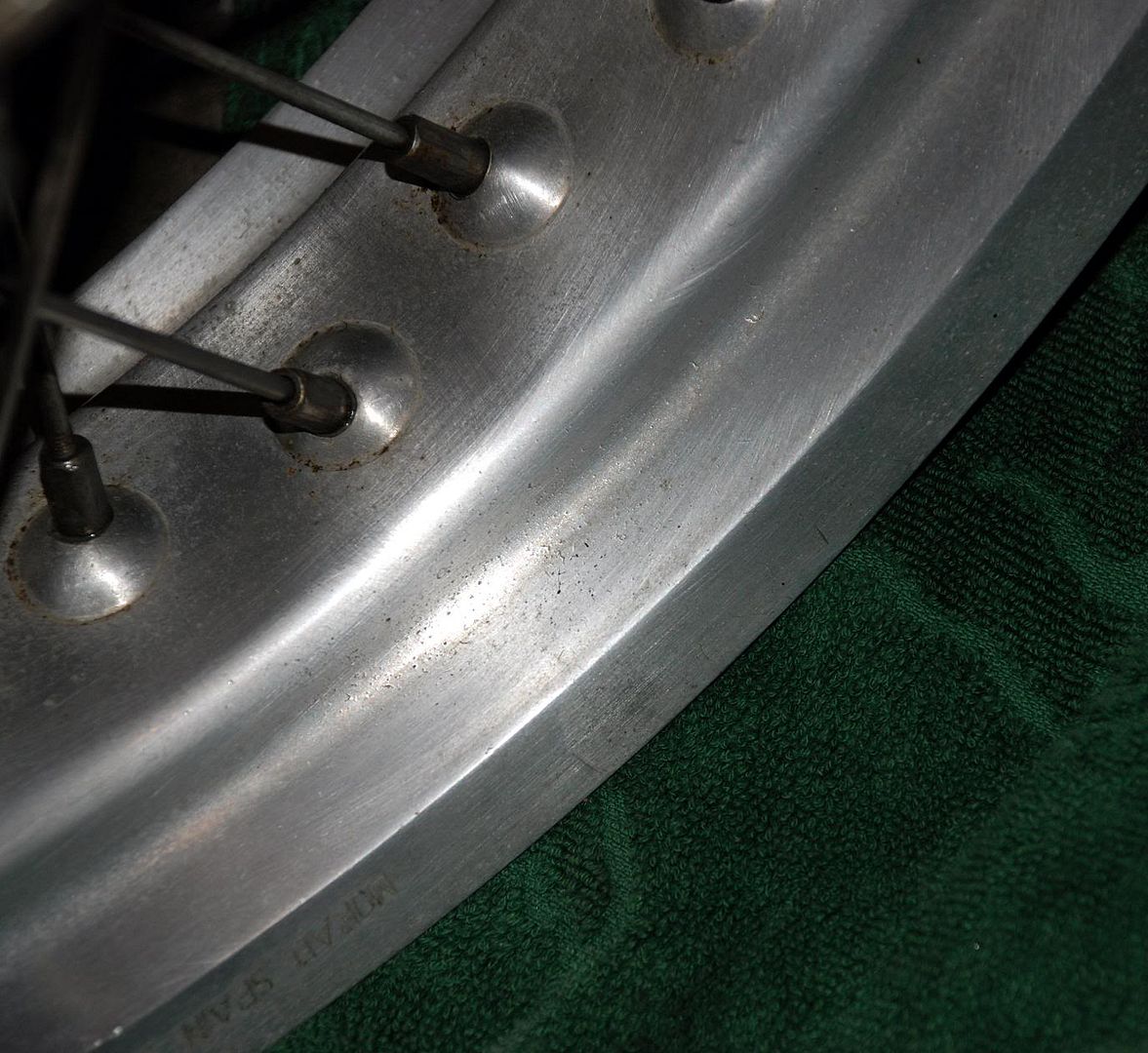

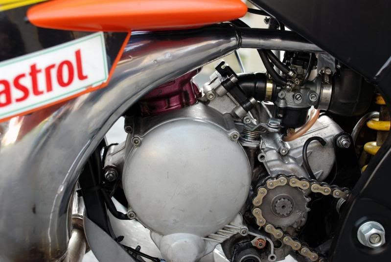

Har polert bakfelgen (Grovpolert, skal finpolere snart), splitta org motoren, polert eksosanlegget og montert bakskjermen (: P)
Bilder:
Bakfelgen er full av fettmerker da jeg har flyttet rundt på den ettersom jeg har skrudd på motoren med fettete fingre ; )
Eksos:
Motor:

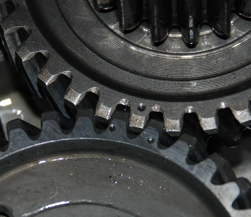

Nesten i deler.
Splitta.
Gamle lager.

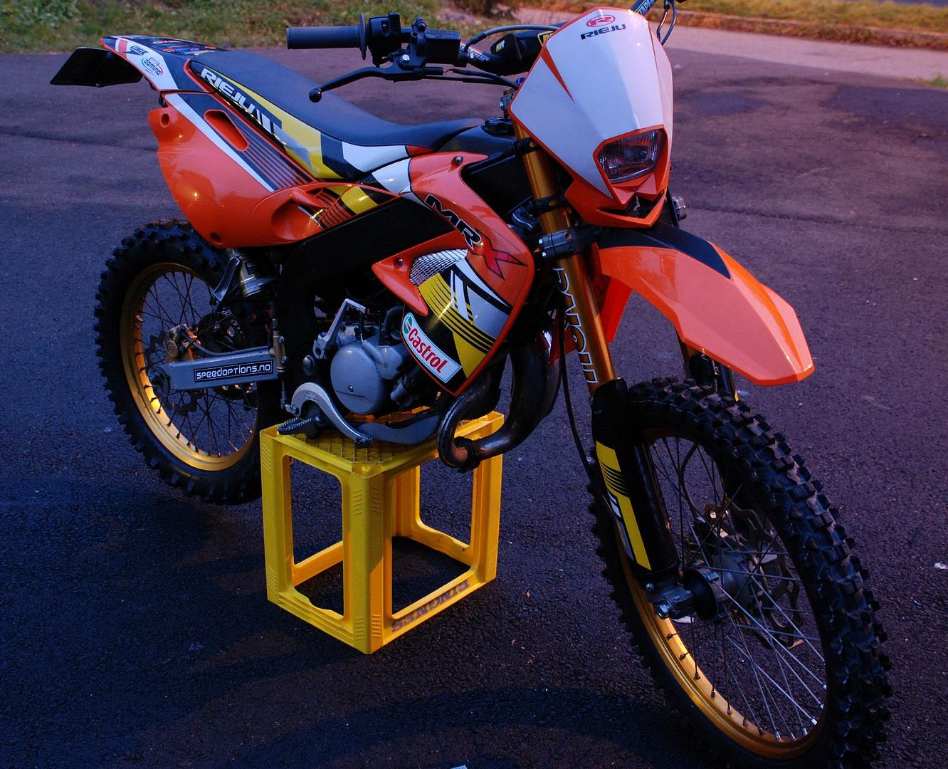

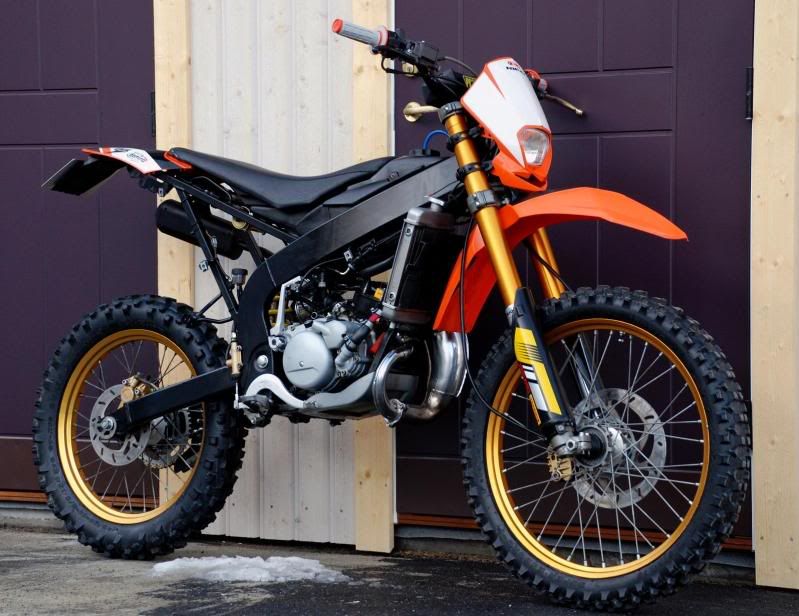

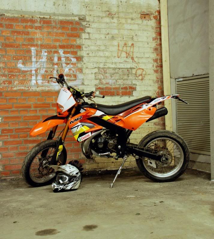

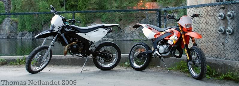

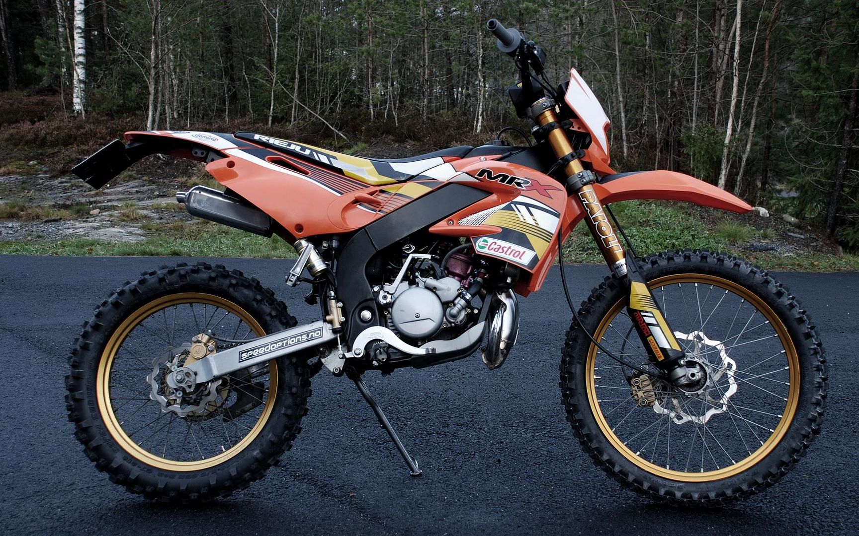

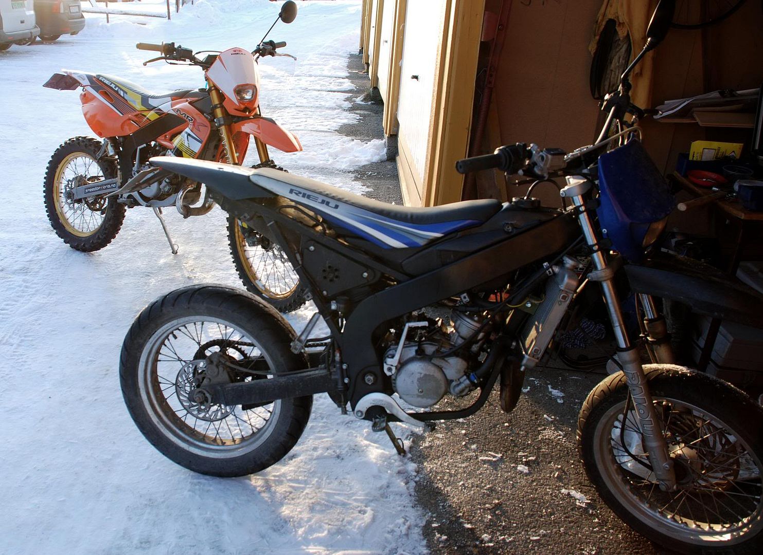

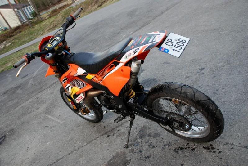

Helhetsbilder av mopeden:

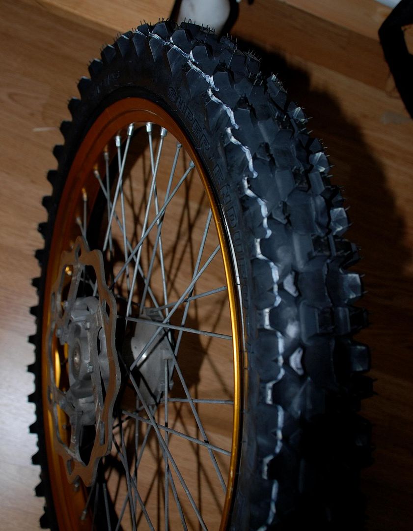

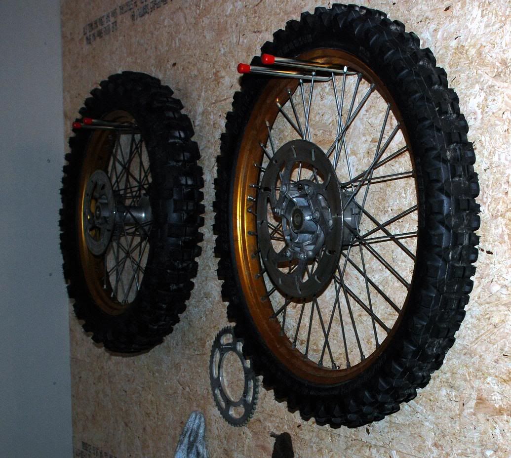

Hengt opp gullfelga:

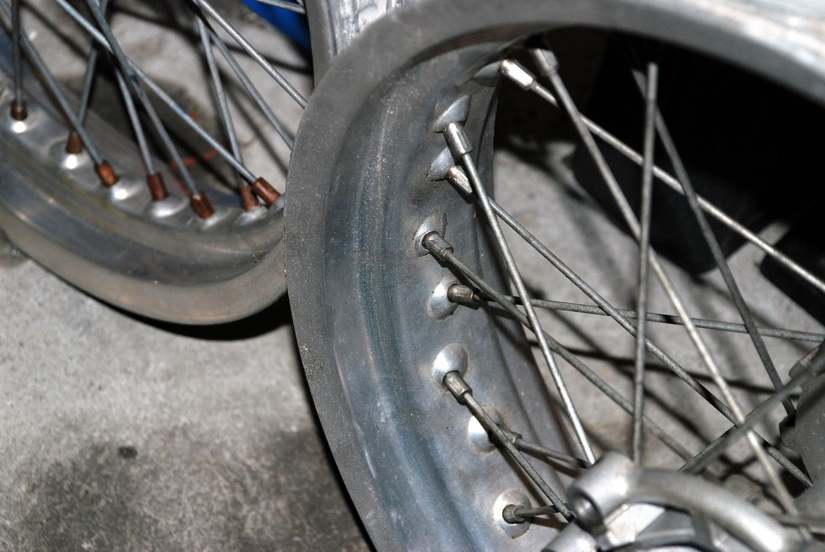

Felgrensen, den fremste var dårlige saker.

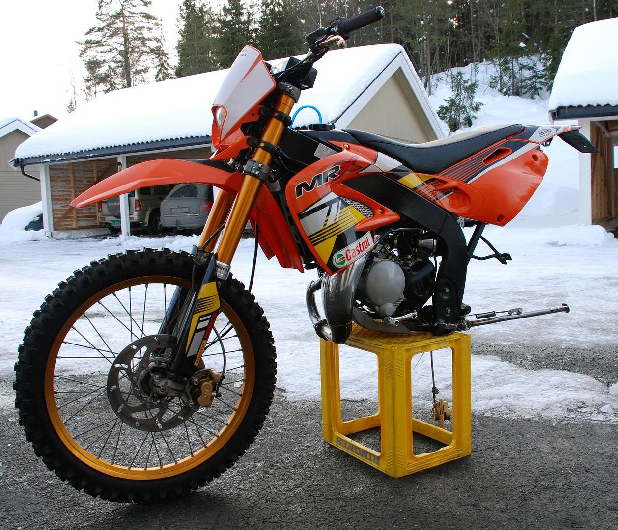

Update 09.02.09
<div class="spo_all"><div class="spo_top" onclick="spo_me(this);"><span class="spo_option">Klikk for å lese den skjulte teksten!</span></div><div class="spoiler"> Liten update idag da!

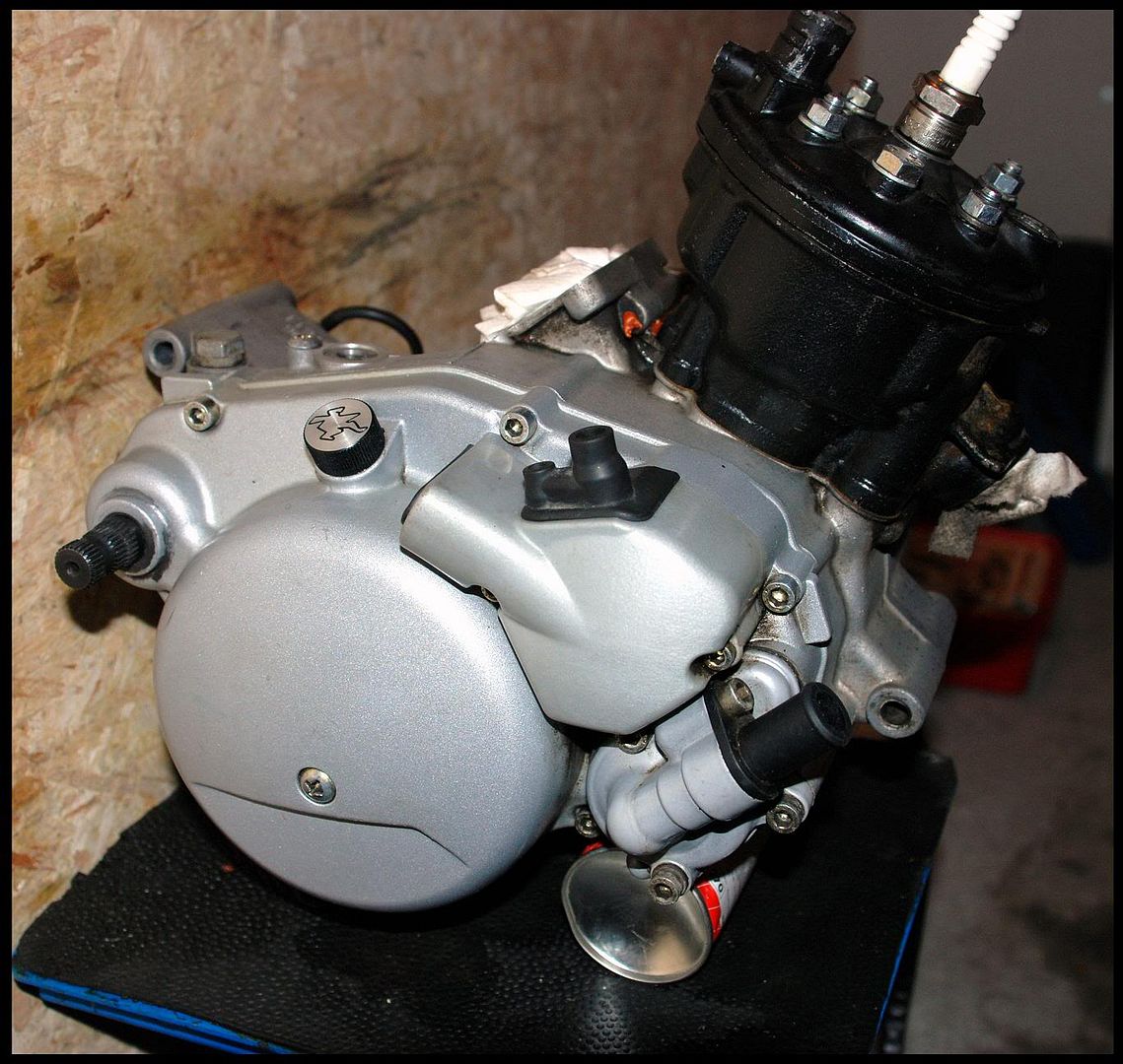

Siden igår har jeg satt sammen motoren igjen, og vasket den :)
Alle 6 gir er der, ingenting går tregt og det er ikke lenger slark i veivlageret :)

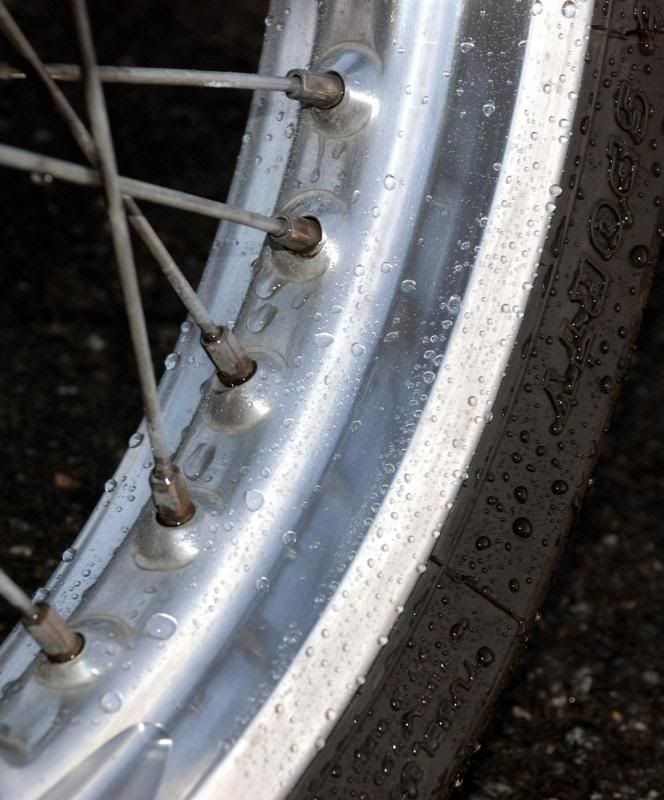

Siden jeg først var igang med å vaske, så vasket jeg gullfelgene også!
Så nå er omtrent alt som hører til mopeden reint og pent, deilig å montere!
Picz:
Syns enkli den ble ganske bra ja :wub:
Rene og pene gullfelger!
Også, forskjellen på polert og upolert felg:

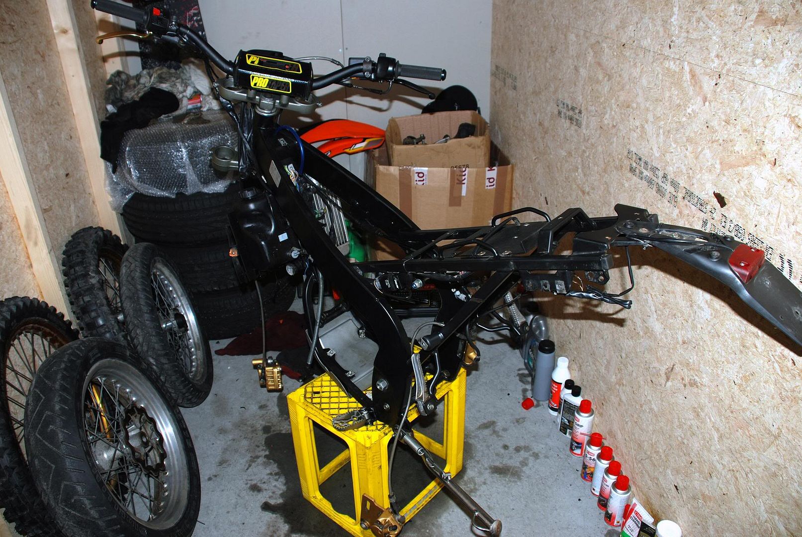

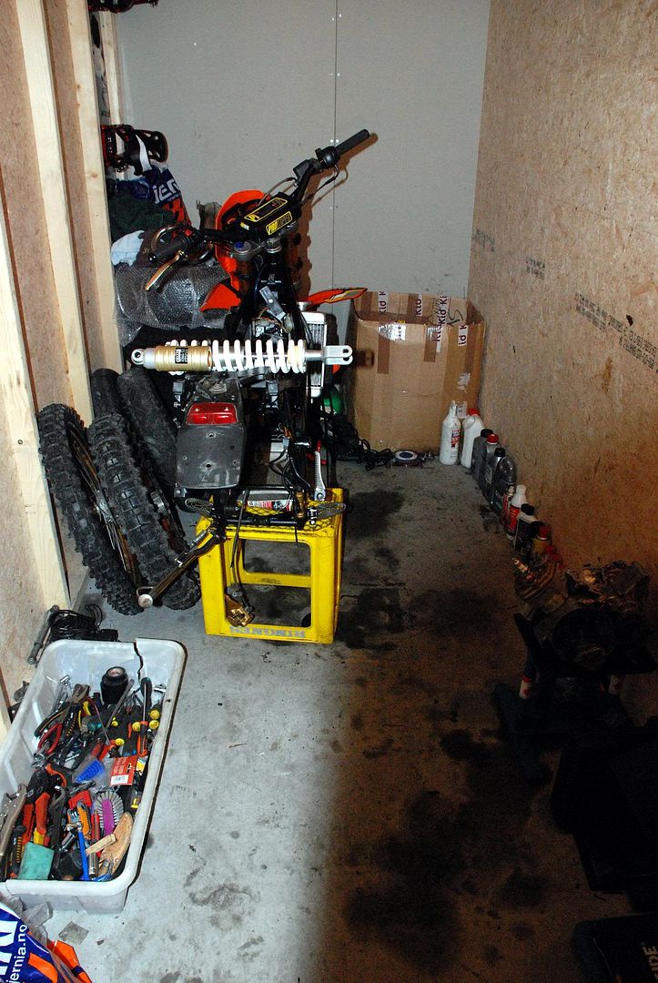

Og tilslutt, et bilde av ståa i boden :)
Der ser dere hvor trangt jeg faktisk har det (for ikke å snakke om kaldt..) :)
Mvh
Clipictrial :)
</div></div>

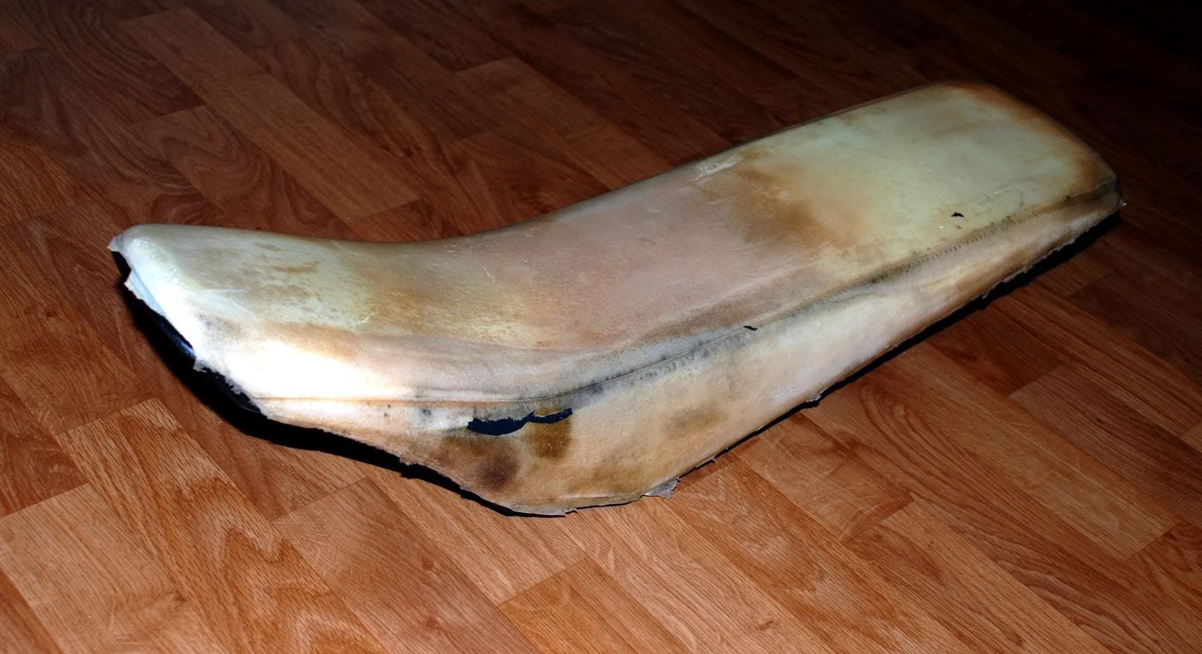

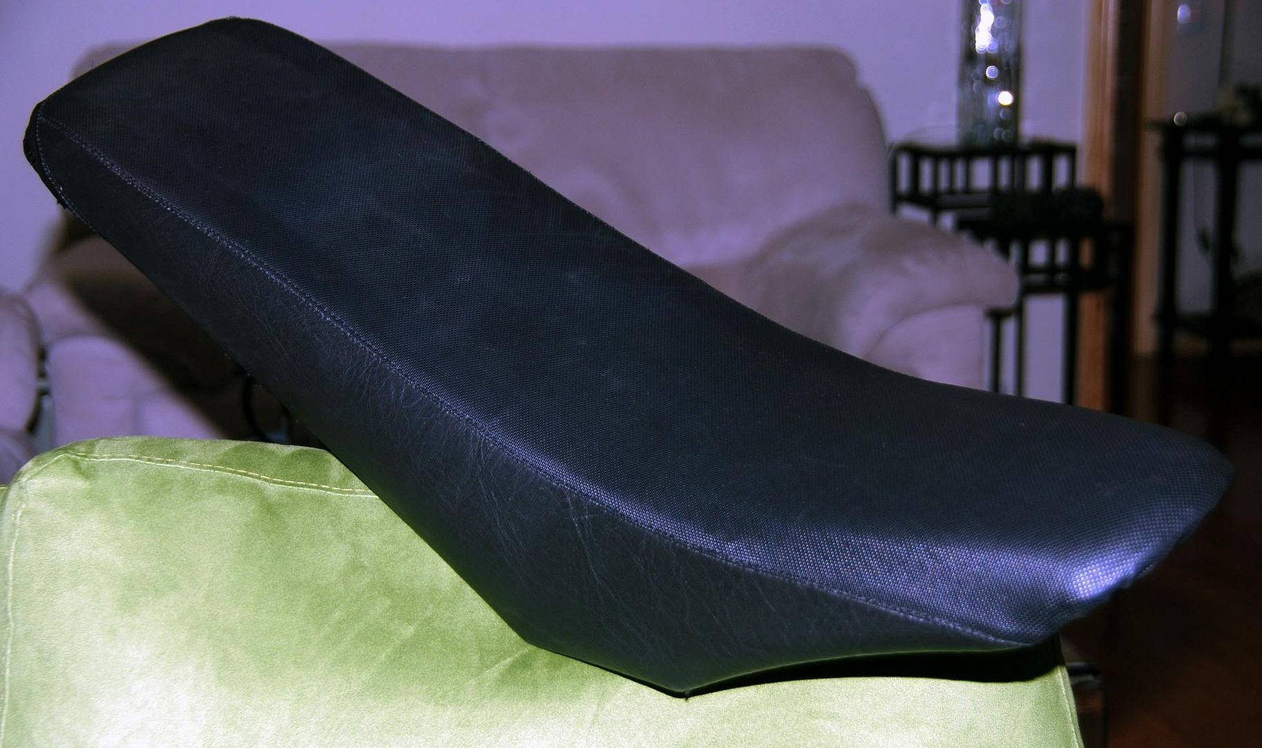

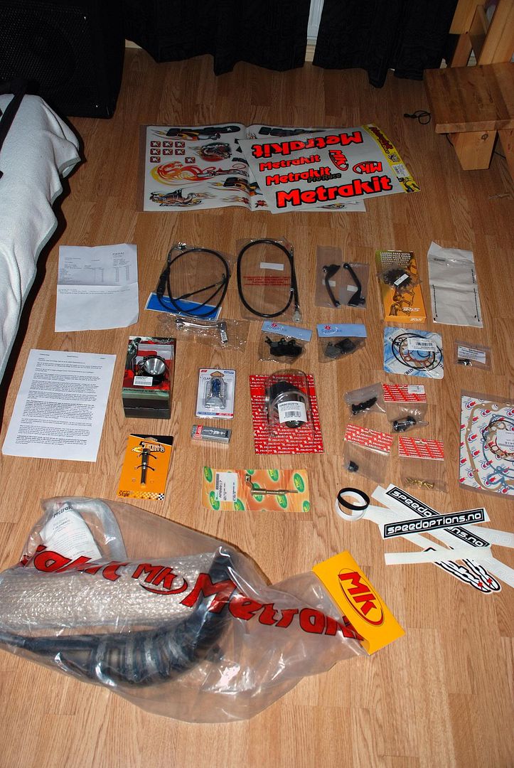

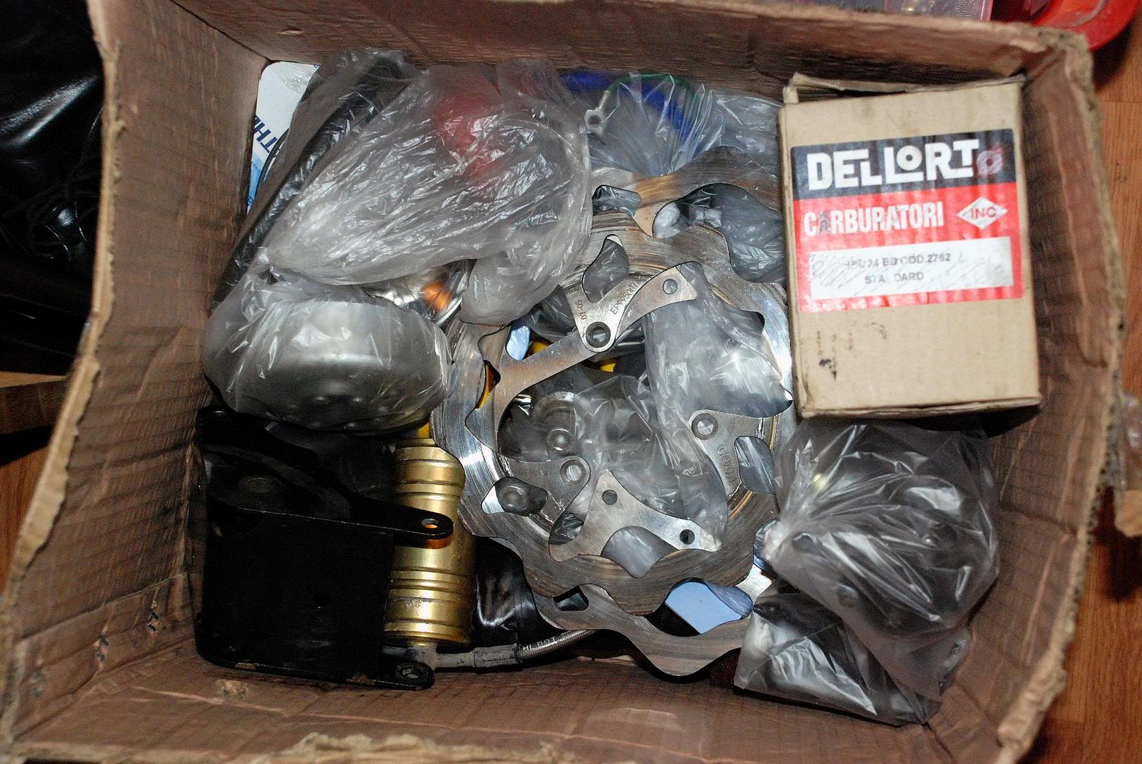

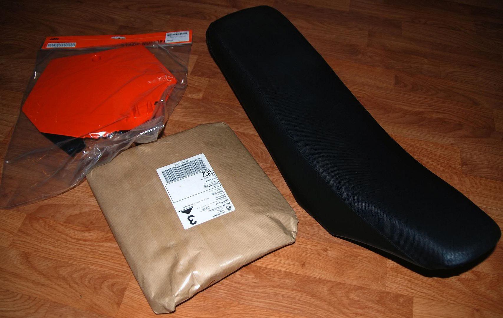

Henta pakken fra MC-Deler idag, så henta jeg salen min, så var jeg innom spinnin-wheel og handla meg en KTM crossplate :)
Salen ble jævlig bra, fornøyd med den!
Nå mangler det ikke mye før sykkelen kan monteres, må få lakkert svingarmen i nærmeste framtid.
Bilder:

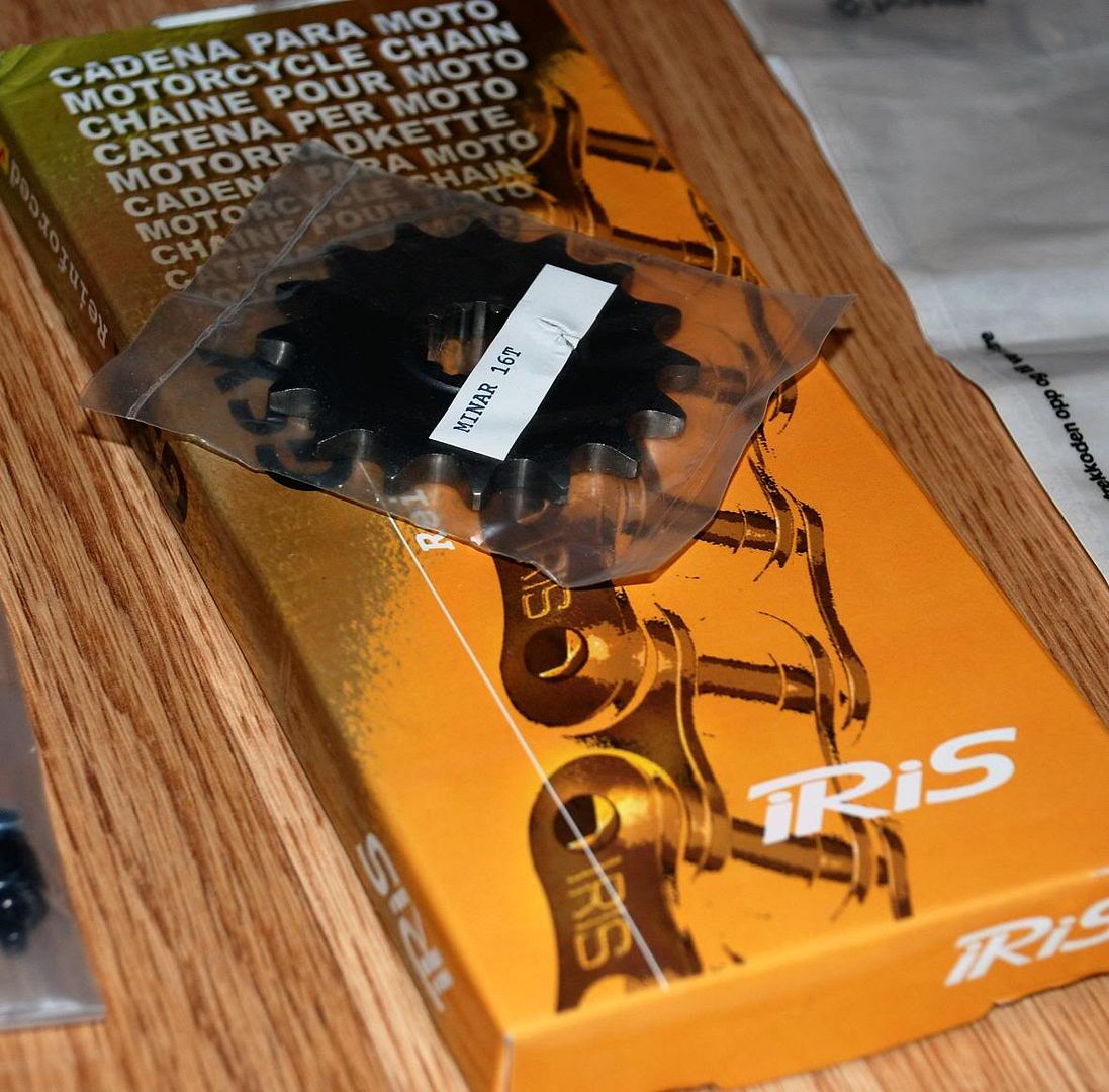

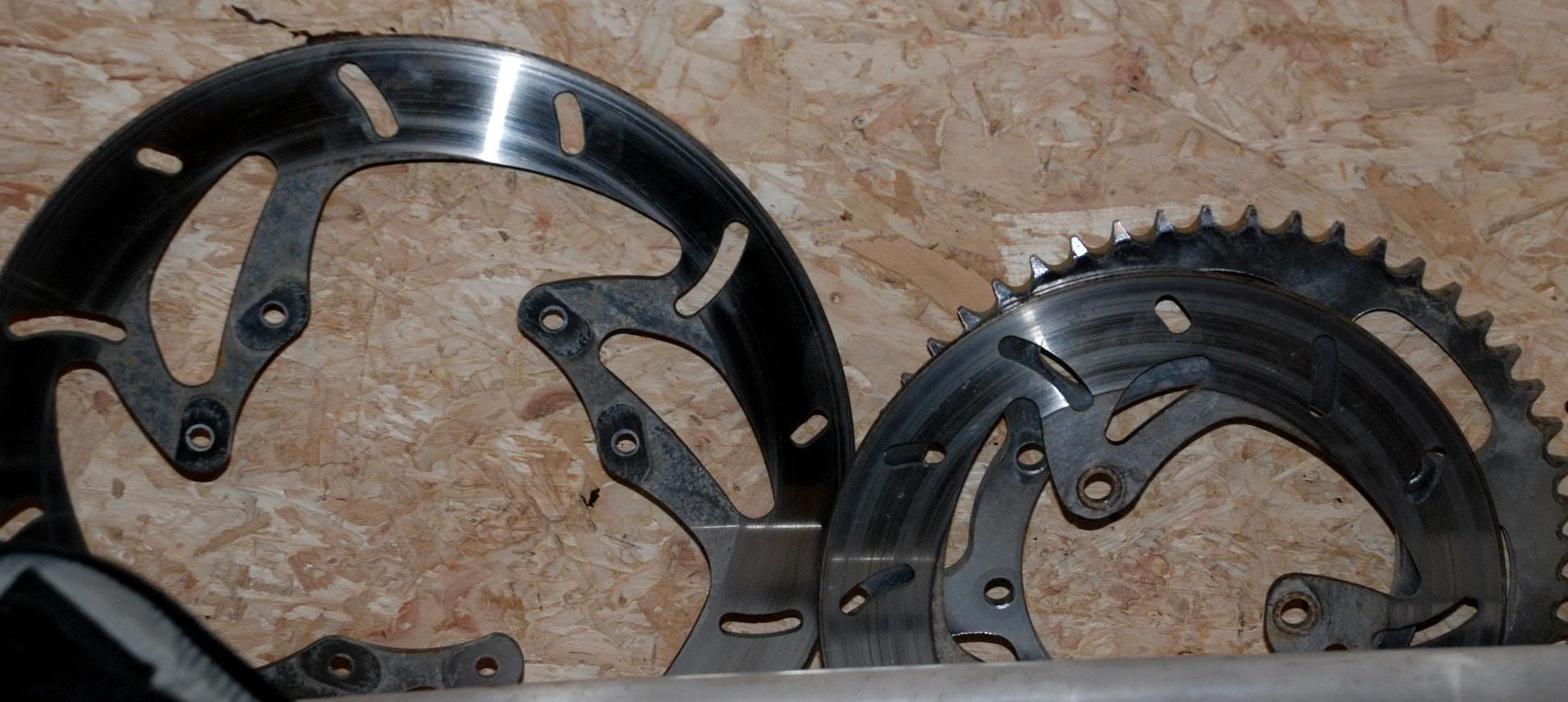

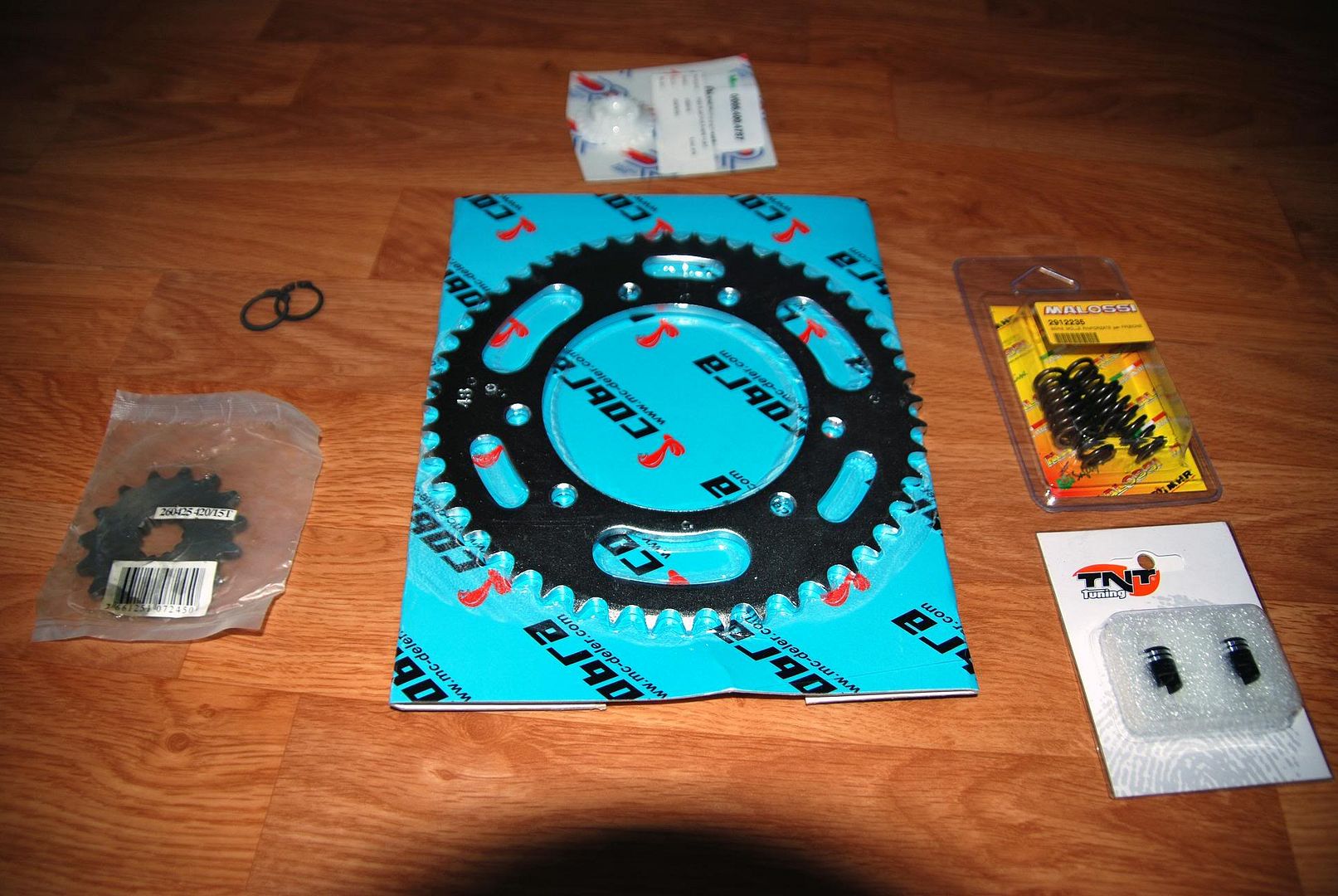

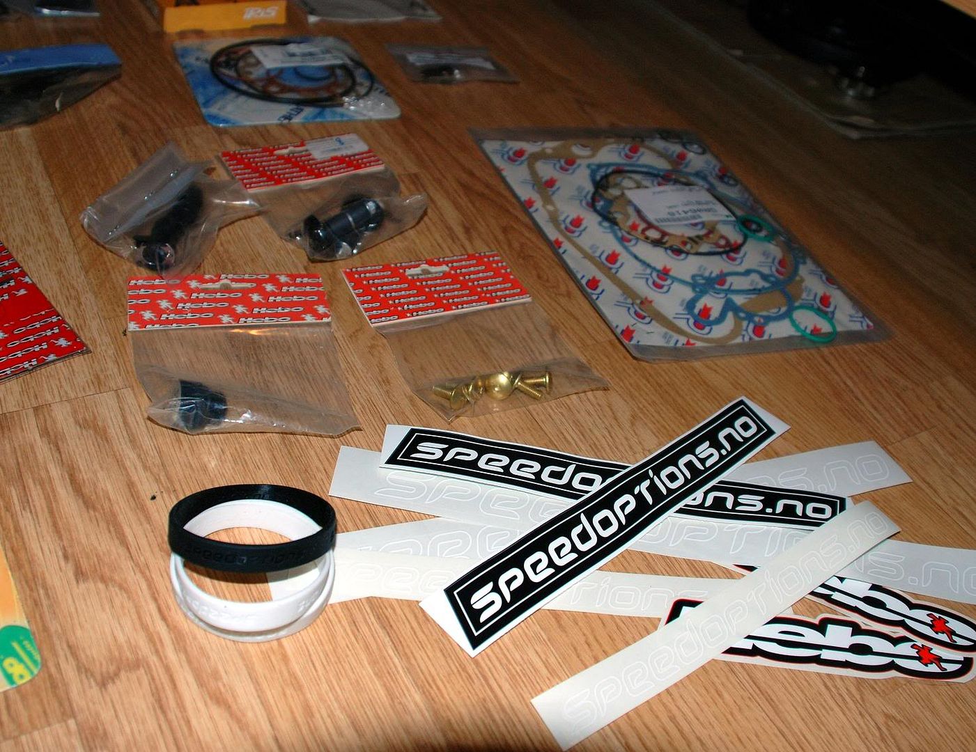

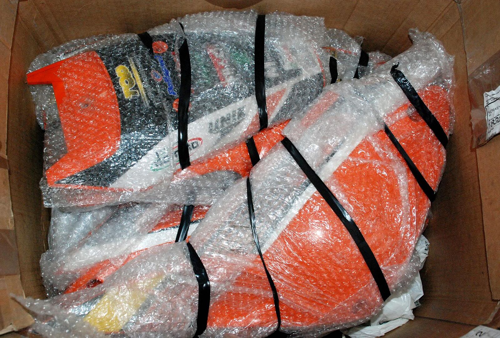

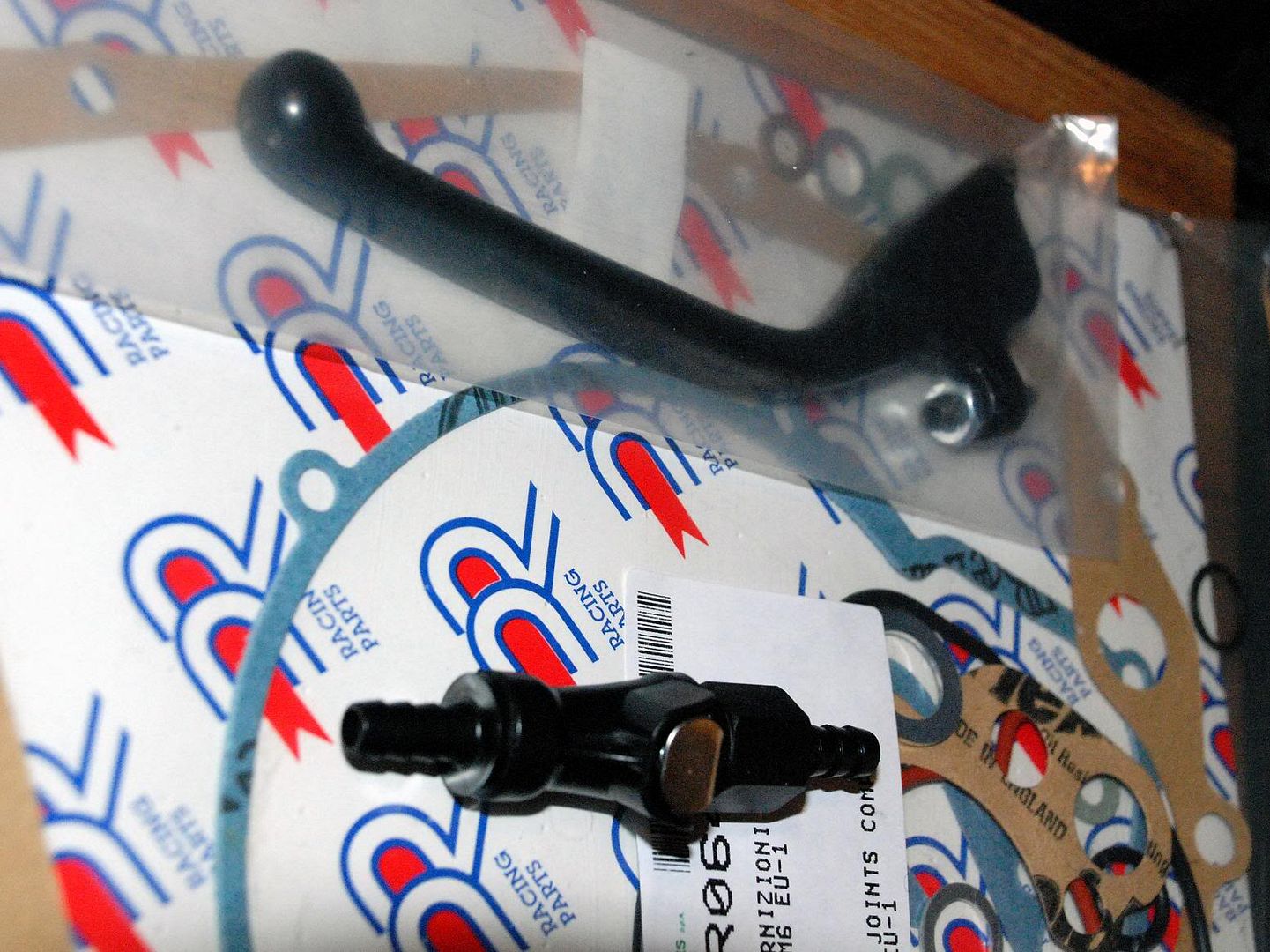

Pakken fra MCD inneholdt Malossi cl-fjærer, fordrev (15T), bakdrev (48T), ventilhetter, oljepumpedrev og segringer til fordrevet :)

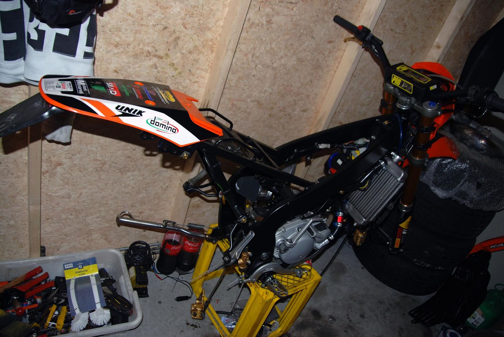

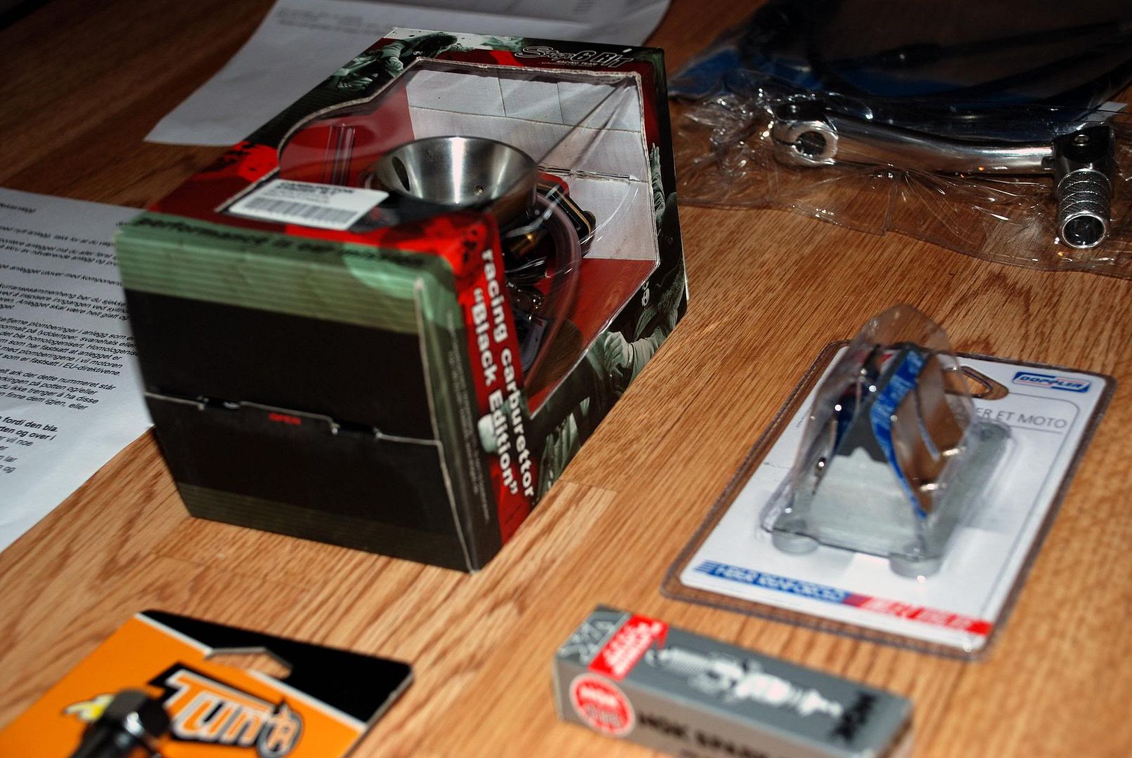

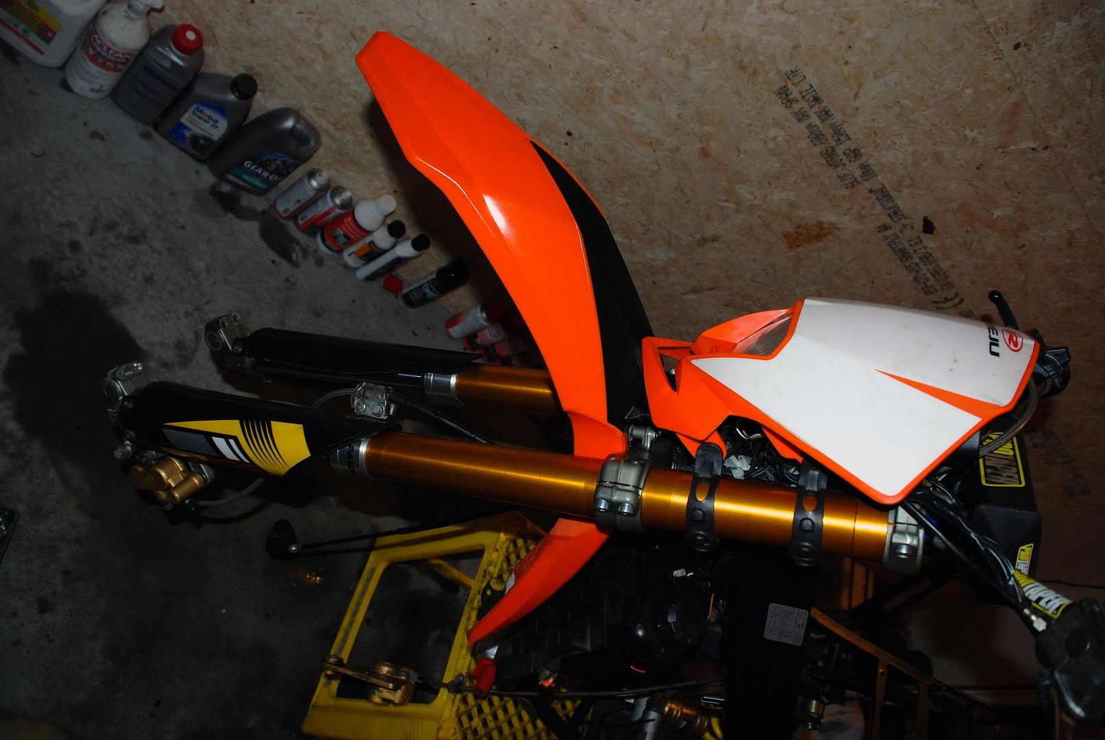

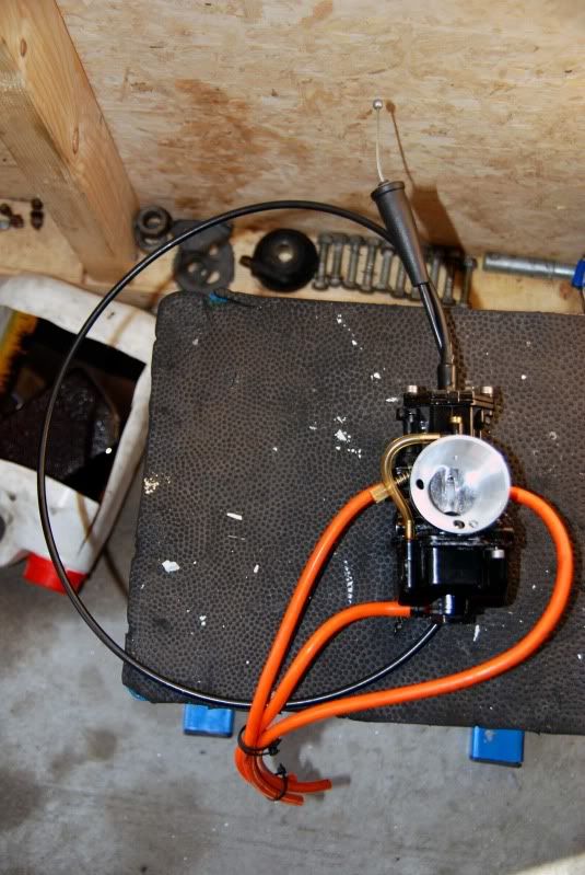

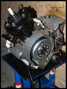

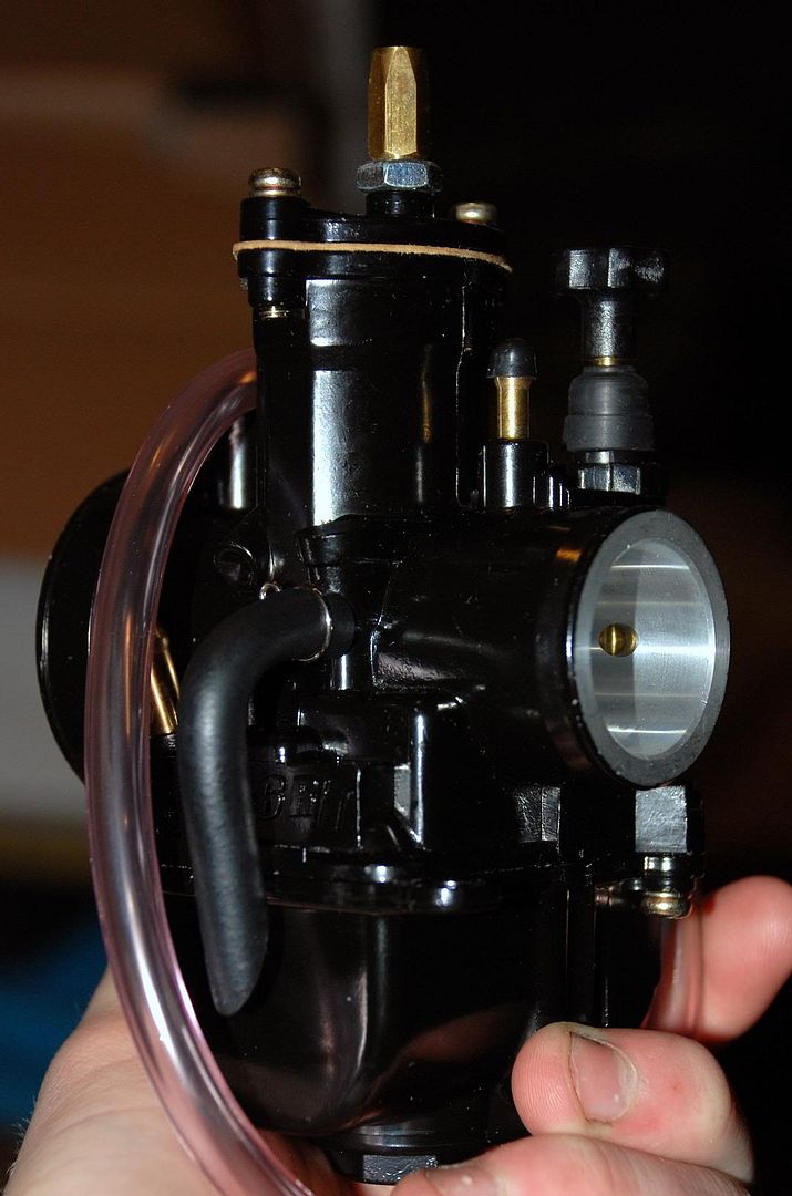

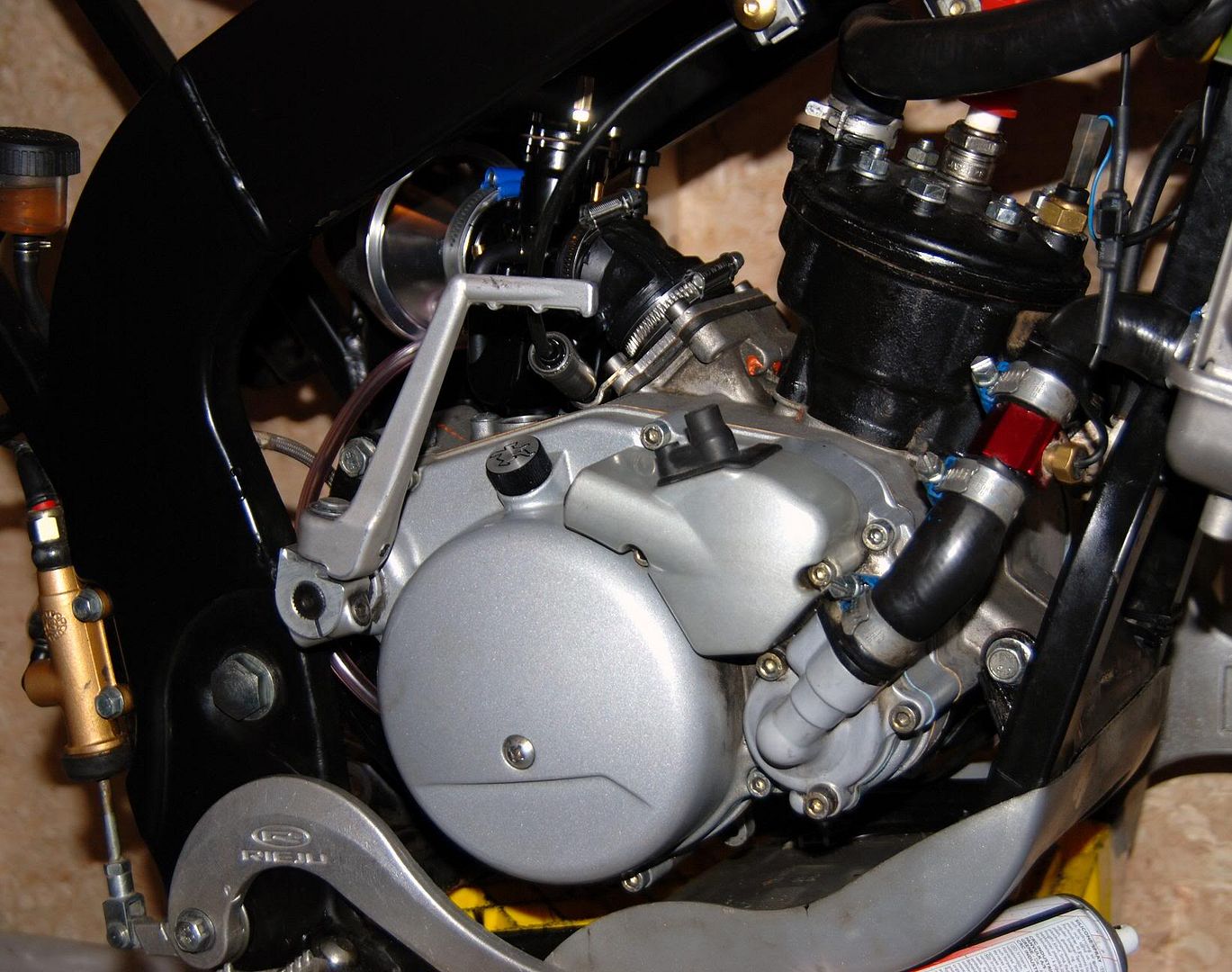

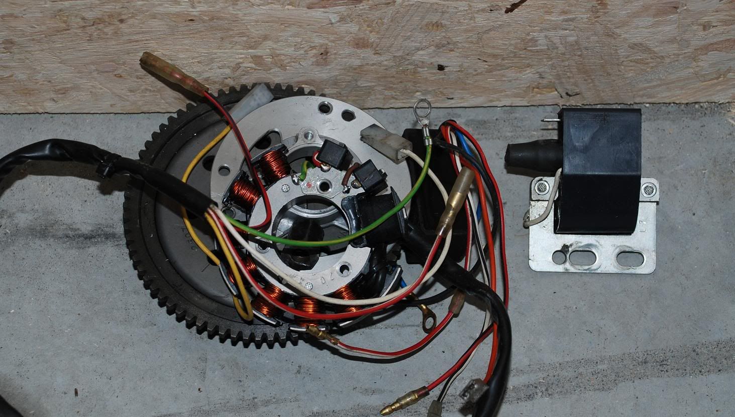

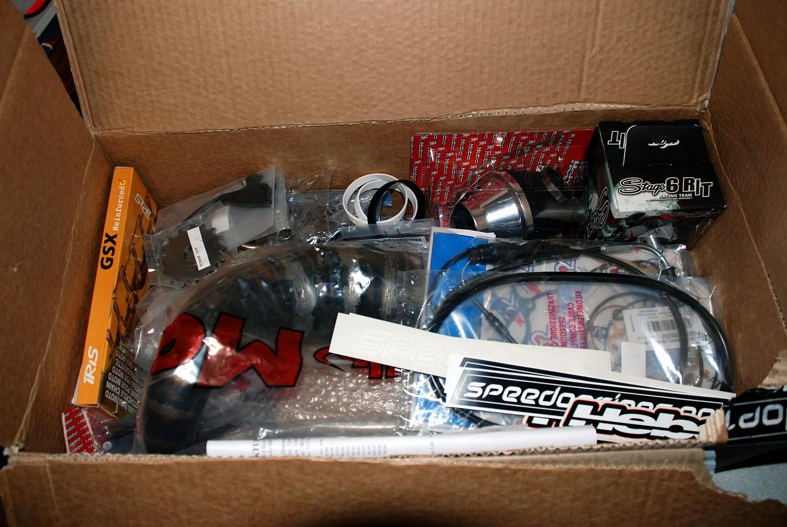

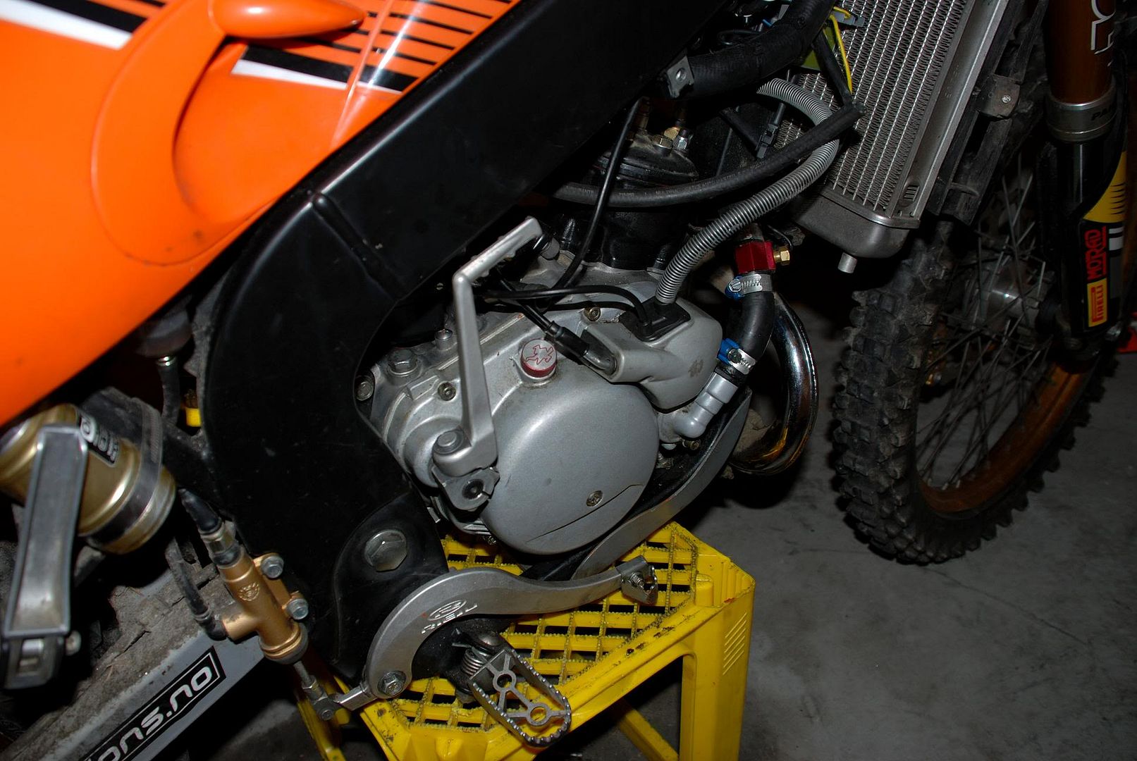

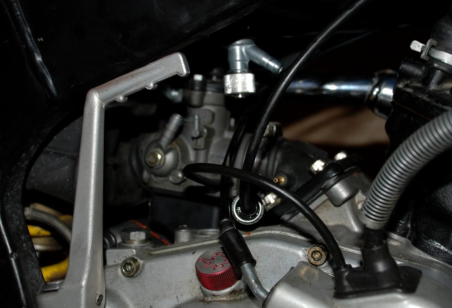

Idag henta jeg en pakke som inneholdt variabelt 28 mm innsug og TP coil :)
Så tenkte jeg at litt skruing måtte til, så har holdt på litt ikveld :)
Pics:

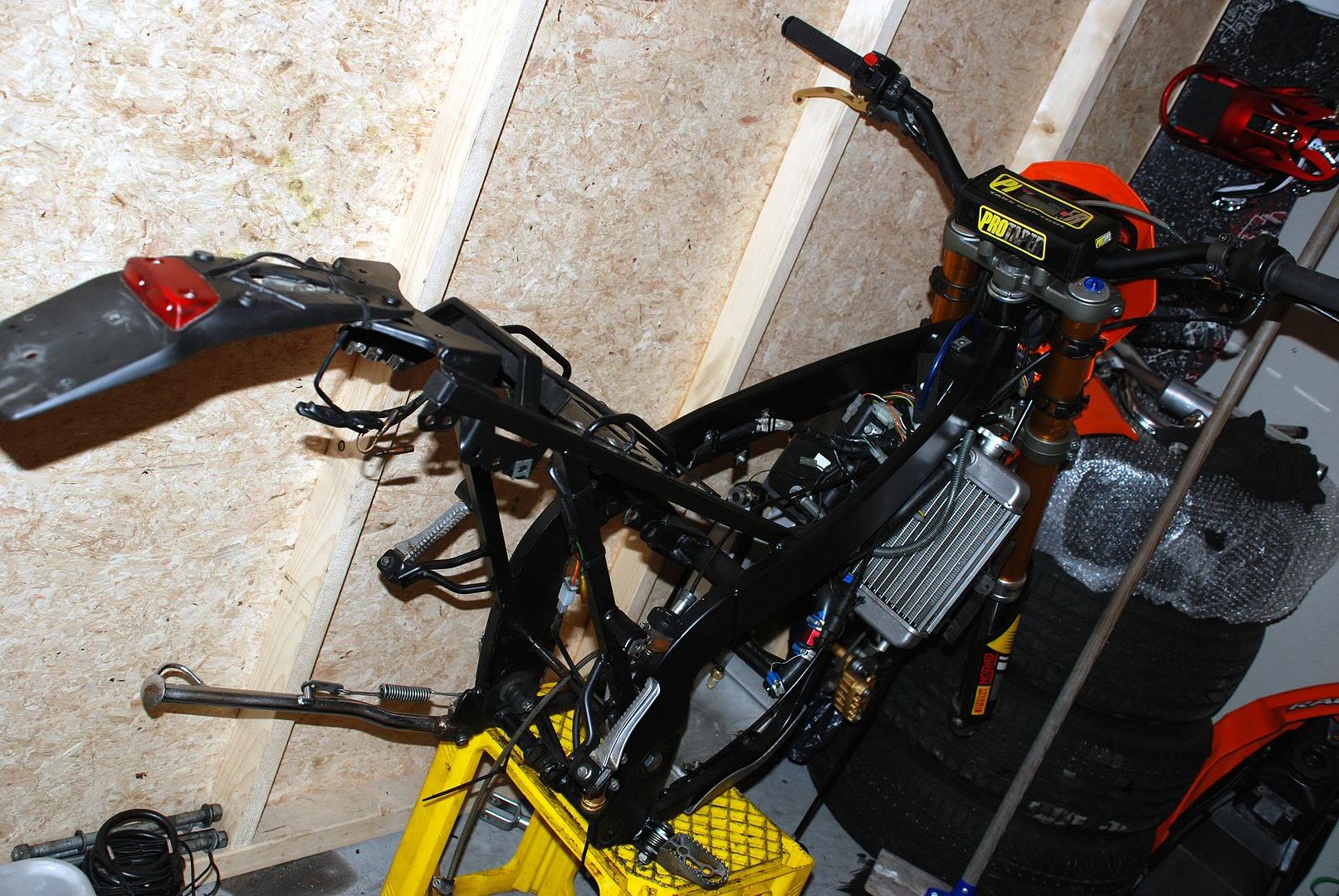

Slengte inn motoren :)
Gasser, innsug og luftfilter som skal på!
Justert kick, montert gasser osv + elnett. Gnisten var på plass :)

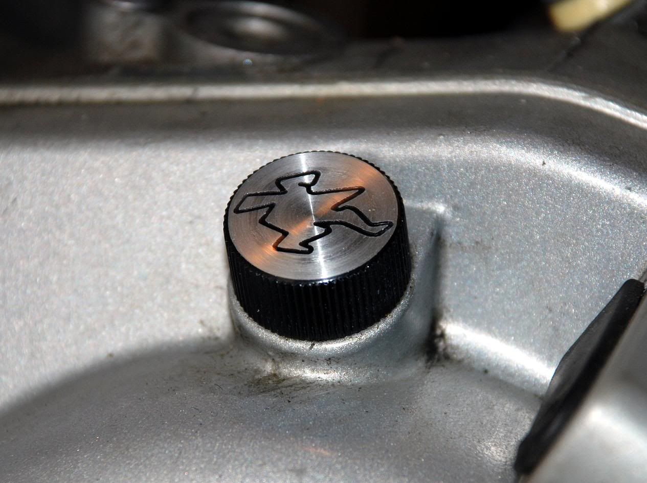

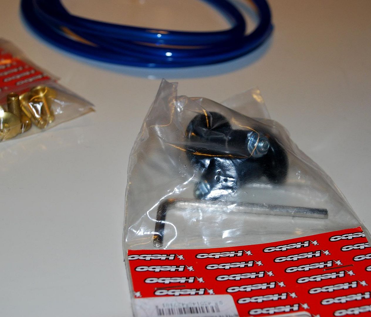

Syns det tar seg bra ut med svart gasser, svart sylinder, svart Hebo oljeplugg og svart Hebo filter :)

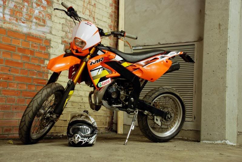

Helhetsbilder:

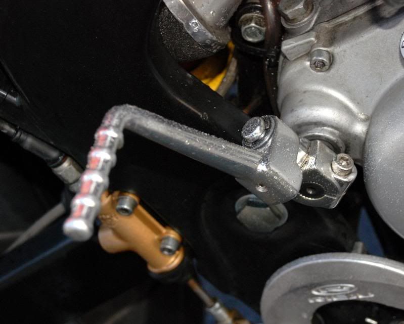

Ny og blank girpedal :)
Og sist, men ikke minst:
Mitt nye tilskudd i mekkeboden!
Skjønner ikke hvorfor jeg ikke har gjort dette før, 15+ grader og t-skjorte skruing er deilig :)
Føles nesten som det er sommer, helt til man åpner døra og tråkker ut i 15 cm nysnø!

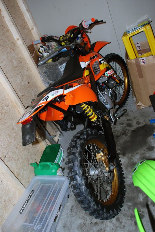

Heisann!

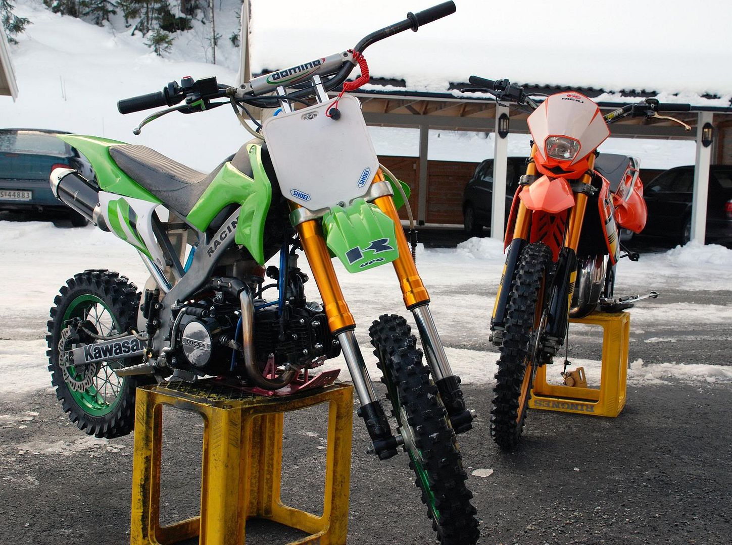

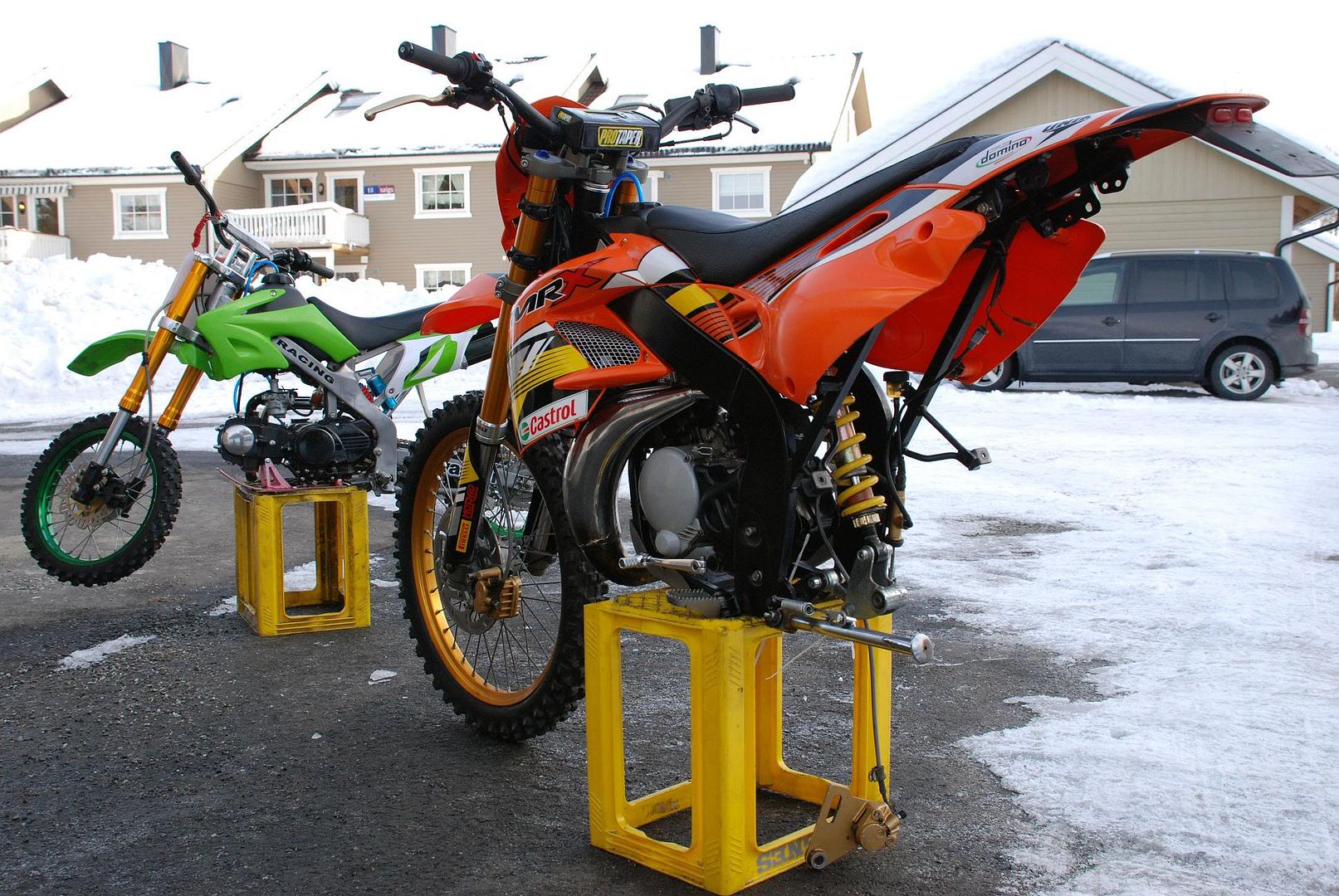

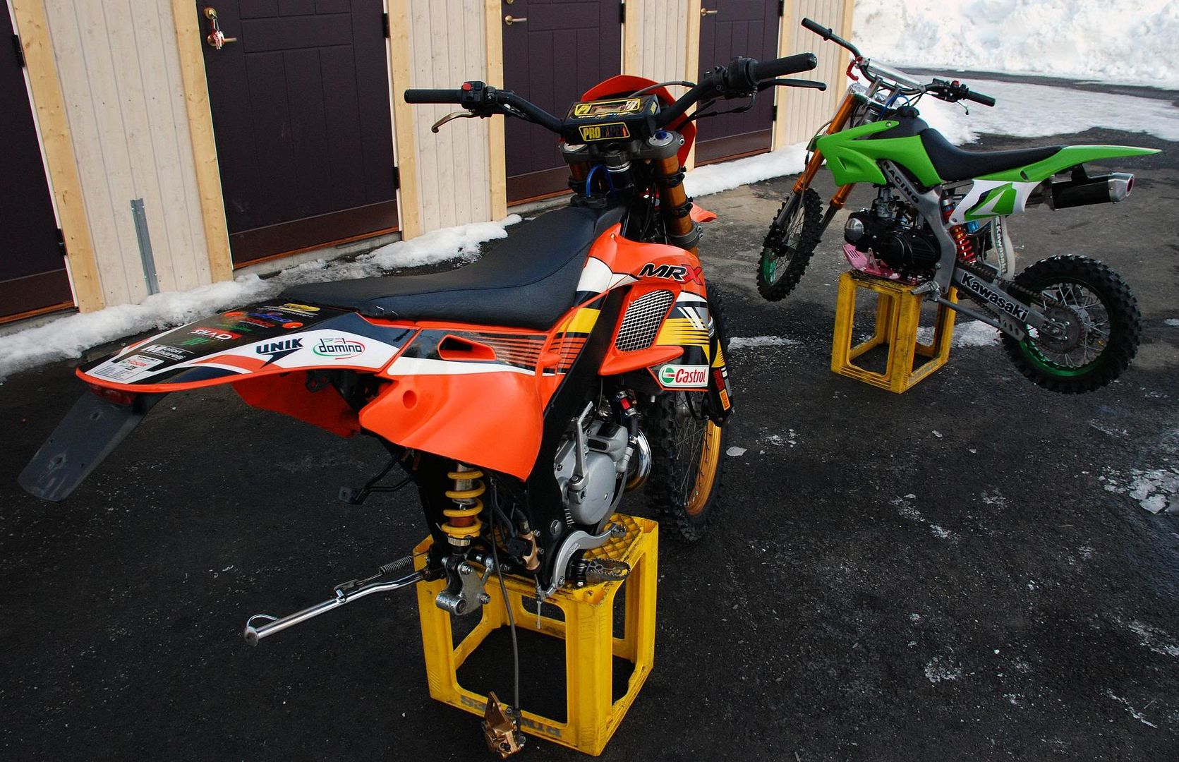

Idag var det finvær, så jeg bestemte meg for å ta ut syklene og ryddde litt i boden : )
Jepp, du leste riktig, har nemlig tatt fram den lille pitbiken og startet sånn smått å gjøre den klar for salg.
Gjenstår bare litt småting som luftfilter, ordne gnist (Dårlig kontakt ved coilen), clutchhendel + wire og en god shinings med plasten!
Knipsa hvertfall noen bilder når dem var ute, dog hadde jeg glemt å skru av braketing og ISO'en var litt høy, så eksponeringene ble litt fucked.
Men men, here goes;

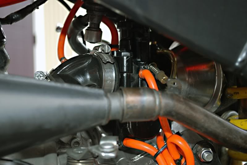

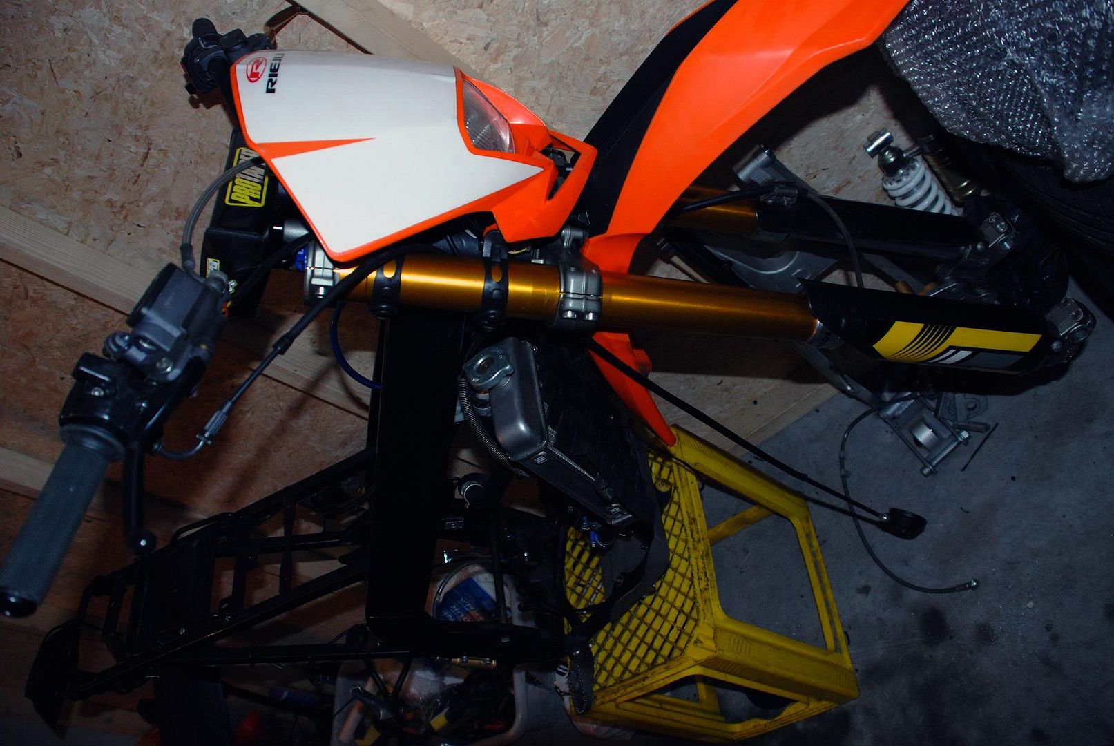

Sinnsykt trangt med gasser vs demper vs luftfilter vs clutcharm vs svane : P
Snakk om mm klaringer, akkurat som det er lagd for det : )
Bare se her:

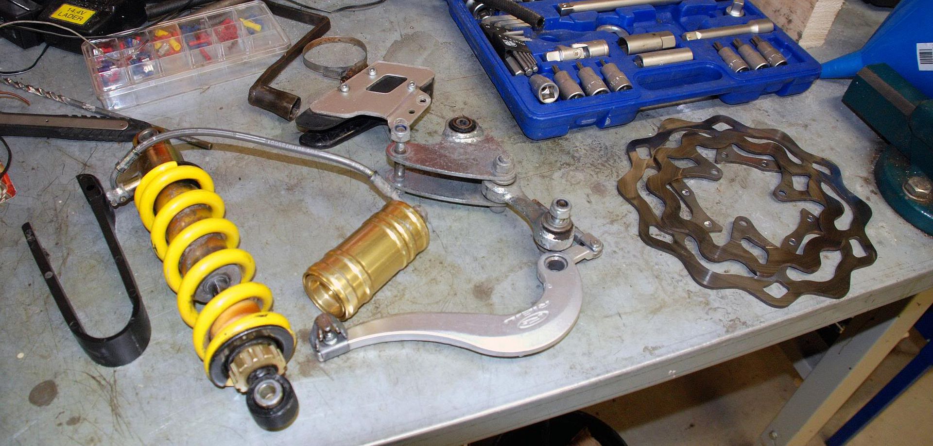

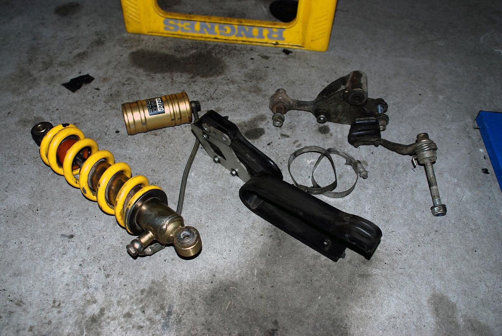

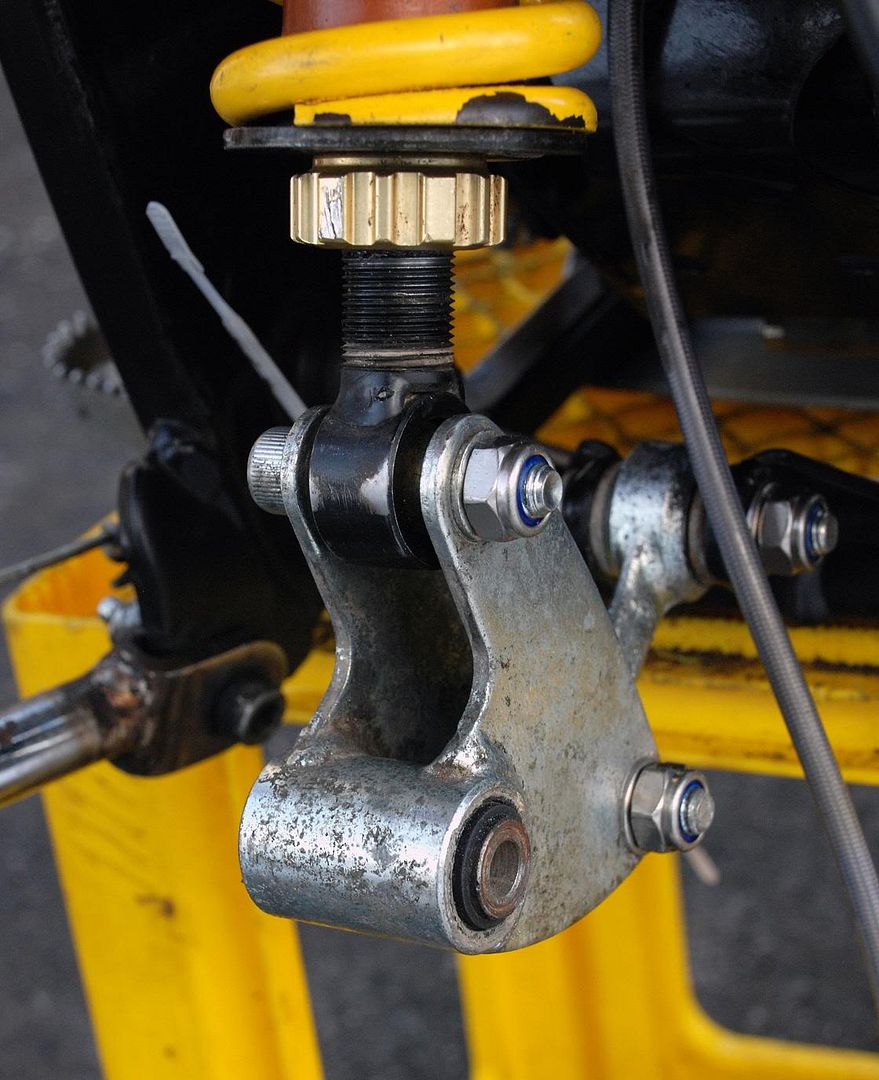

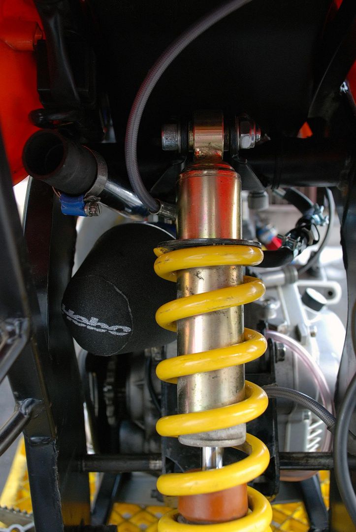

Har hvertfall montert linksystem og bakdemper og limt inn gitteret siden sist.
Svingarmen var ikke ferdig igår heller, så henter den i neste uke : )
Satt inn med fett, nye låsemuttere med skiver, bakdemper strammet maks : )
Hjalp godt å få inn gitteret igjen!
Har festa det med limpistol + litt epoxy lim så tror ikke det løsner igjen : )

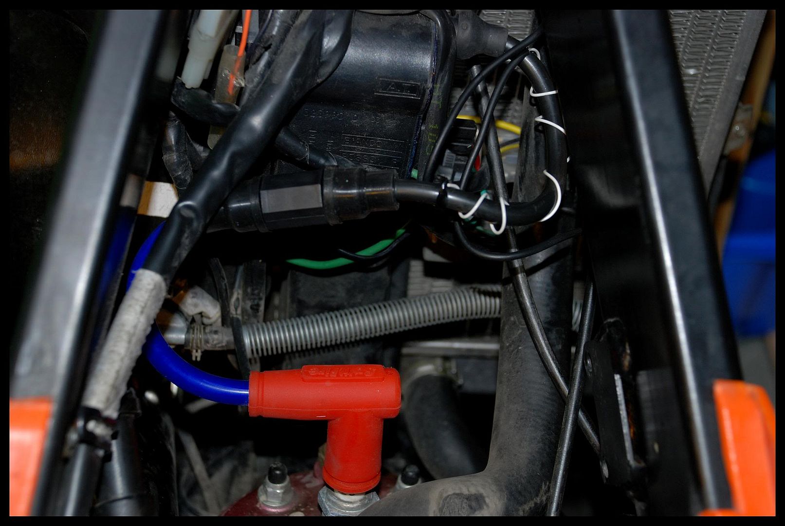

Bytta plasseringen til vacuumboksen, montert med nye slangeklemmer!

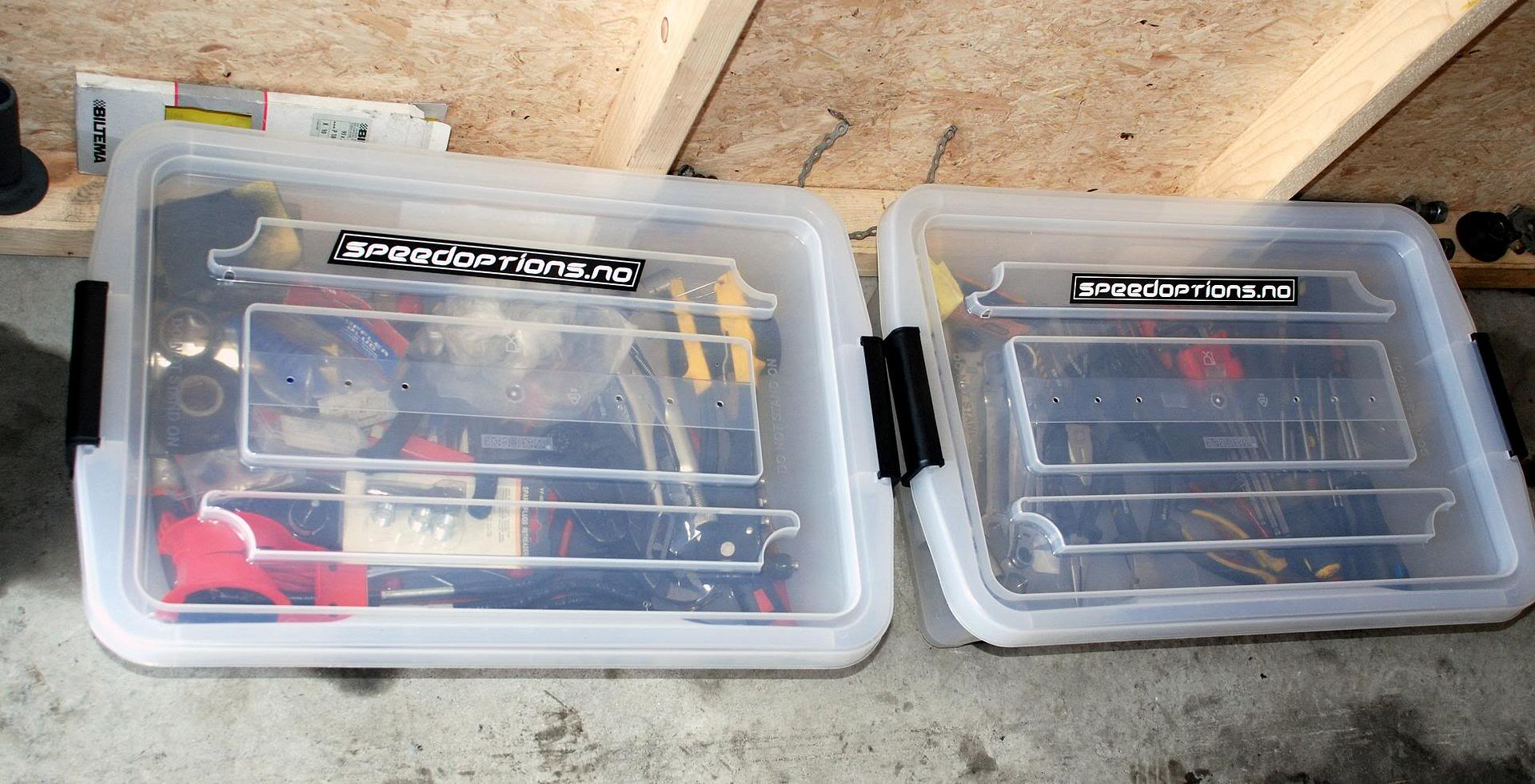

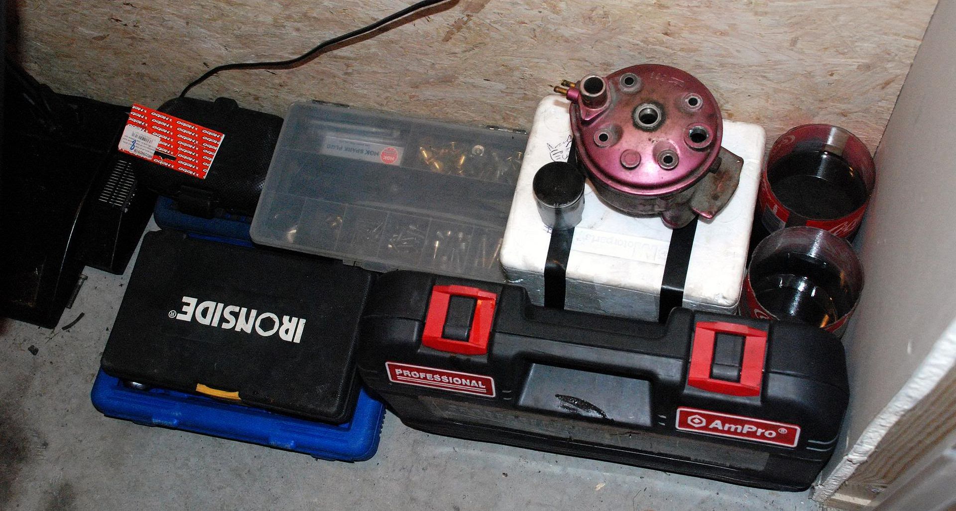

Nye verktøybokser i boden, med lokk : )
Selvfølgelig med SpeedOptions klistremerker, hehe : P

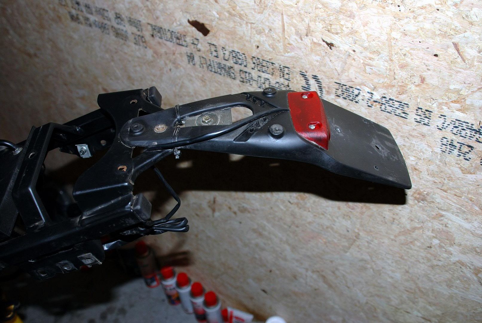

Har et lite prosjekt med den her. Planen er plexi i midten, så lakkere den matt svart : )
Handla litt engangshansker, da både jeg og foreldrene mine er lei av svarte merker OVERALT.
Da mener jeg overalt : P
Er svarte merker etter meg på pc'en, alle skap- og dørhåndtak, alle klæra mine og tilogmed tannbørsten er det svarte merker på : P

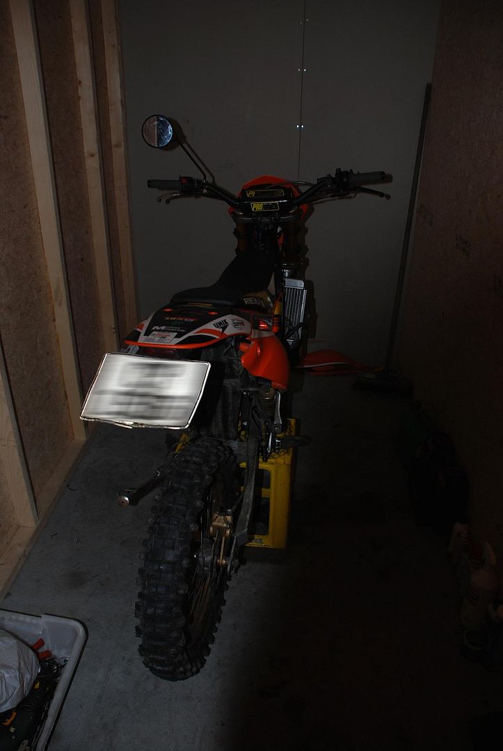

Alt parkert tilbake i boden :)

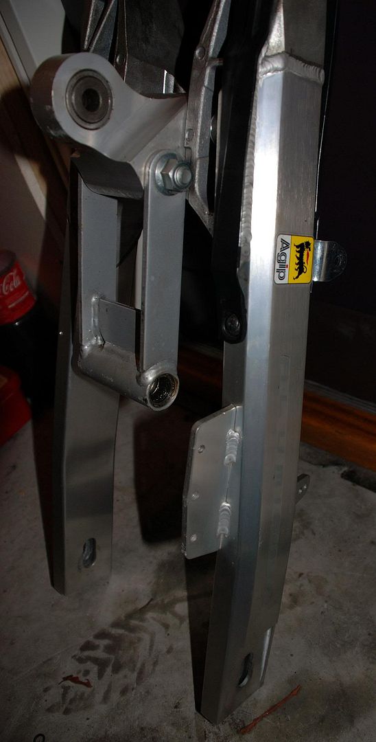

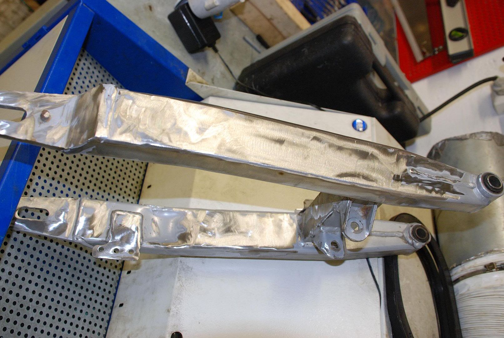

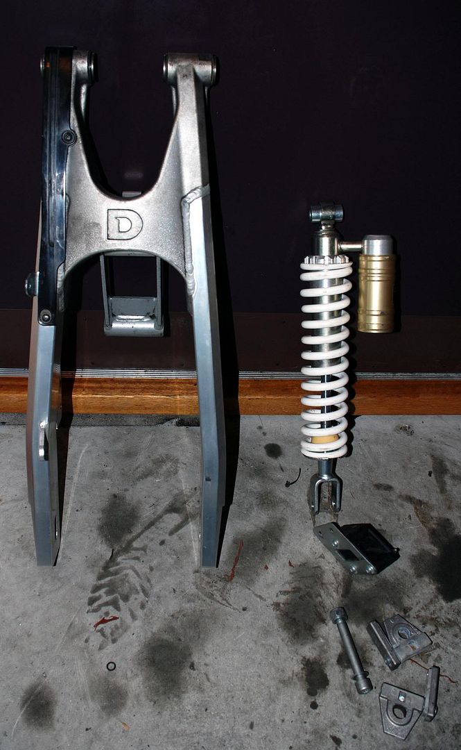

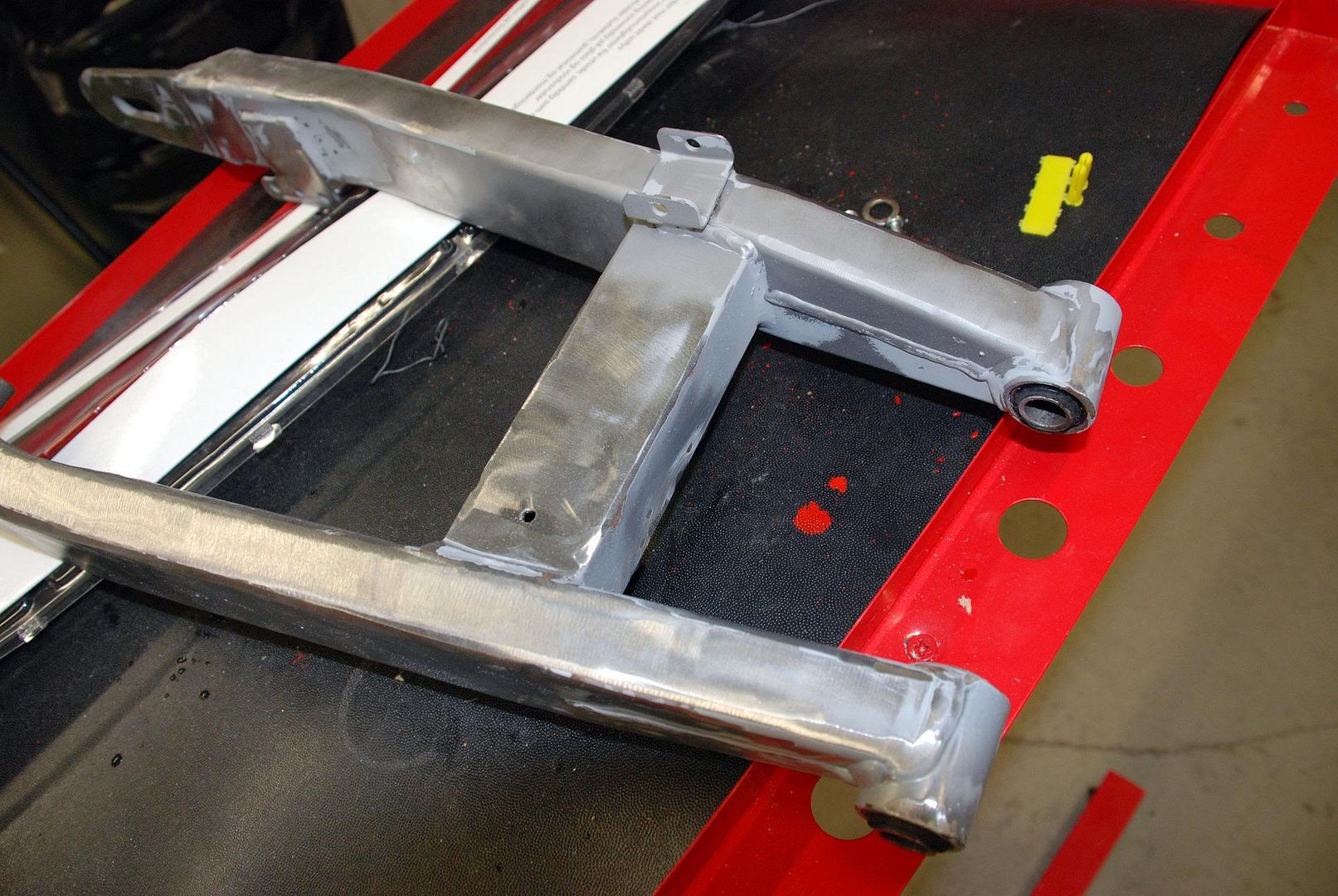

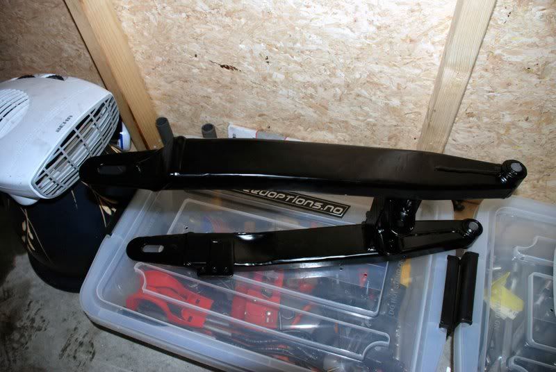

På fredag henta jeg svingarmen fra lakk : )
Lakken var jævlig bra, men forarbeidet skinner jo selvfølgelig igjennom.
En del dritt var det, men ikke noe spesielt ille ; )
Mesteparten blir dekka div ting uansett : )

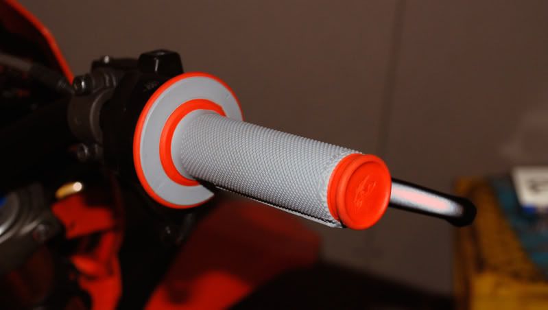

I tillegg til det kjøpte jeg med meg et par Renthal holker i oransje, stilige detaljer er tingen : )
Har ikke vært mye tid til å skru i helga, hatt mye annet å gjøre gitt.
Men litt ble det!

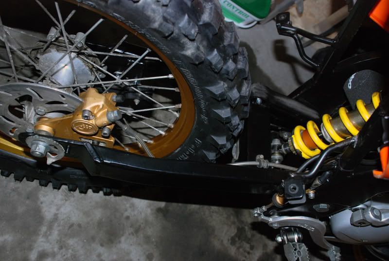

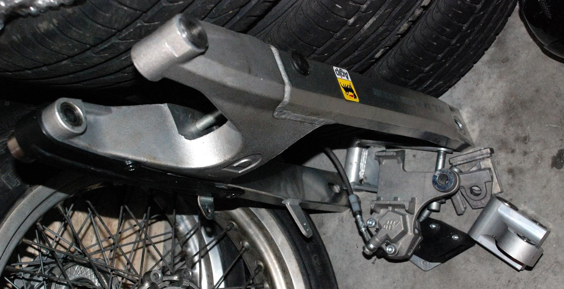

Har fått montert svingarmen og de nye holkene : )
Mangler bare div småting nå.

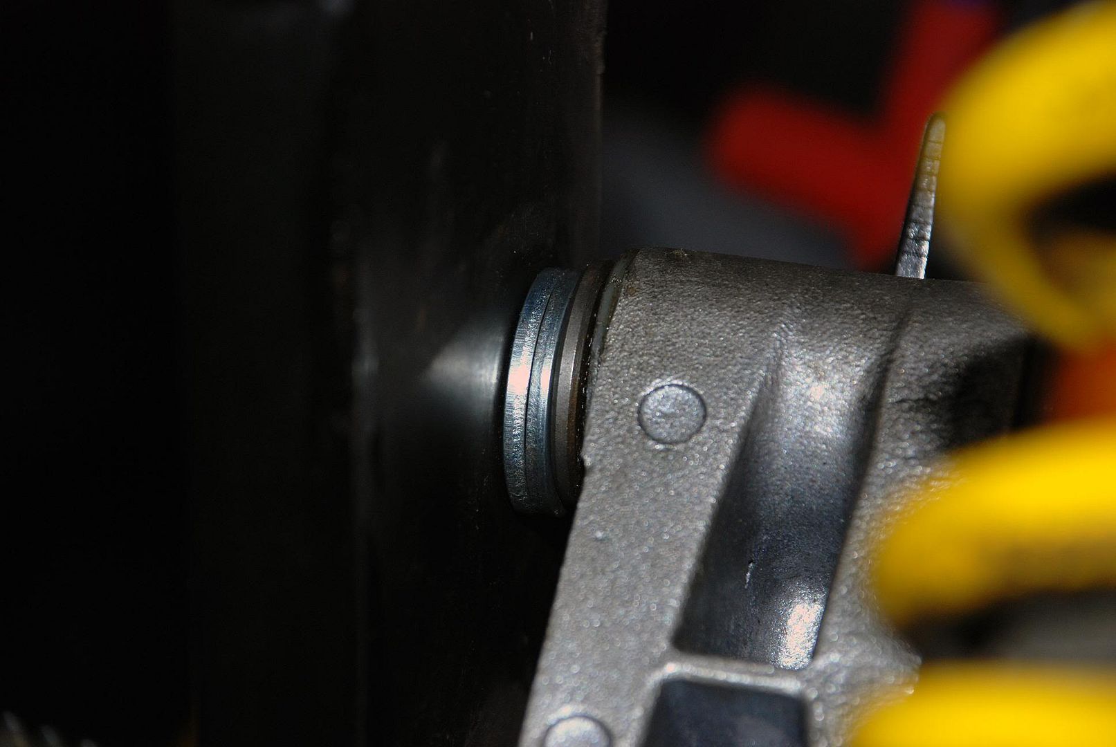

Bakdemperen ble forresten pinne stiv etter jeg stramma den, og høyere ble den også : )
Diggbart..

Svingarm

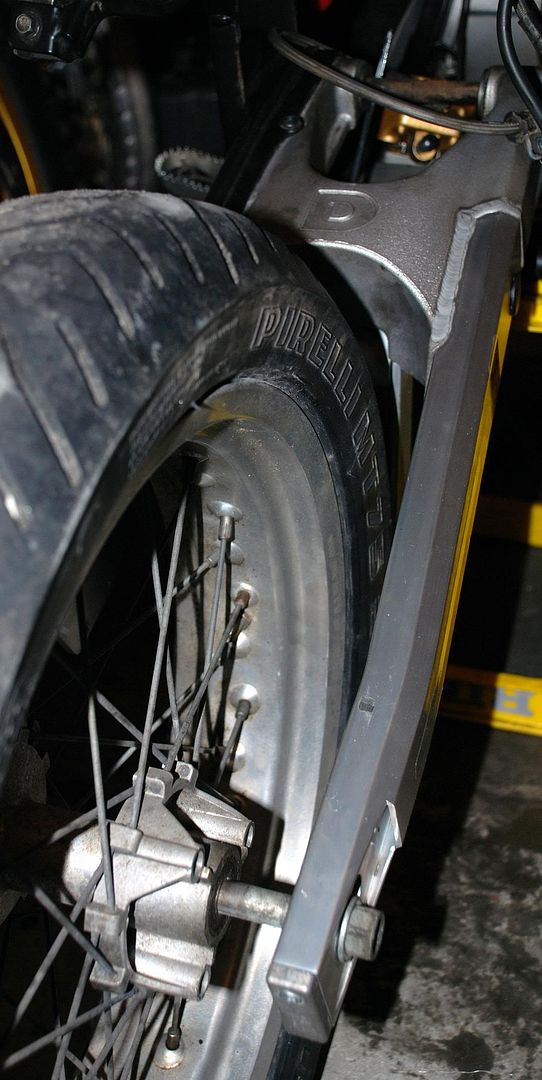

Miniskilt montert med tape, skal kjøpe borrelås og montere det med det : )
Holker
Svingarm montert:

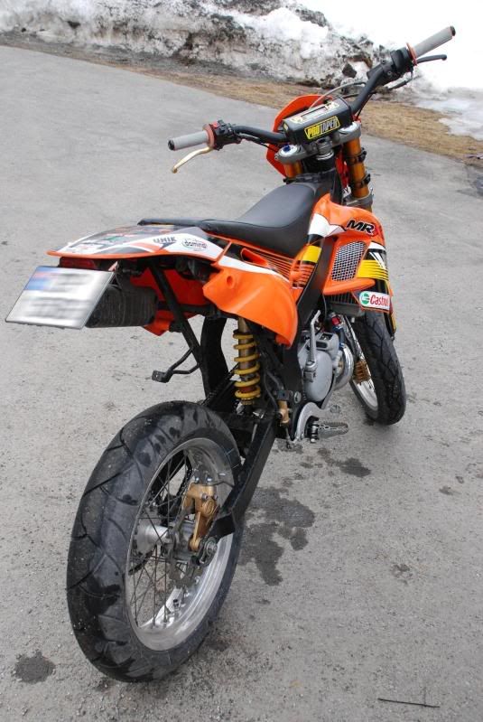

Helhetsbilder
Med skiltet, perfekt størrelse spør du meg : )
Må si jeg er jævlig fornøyd : )

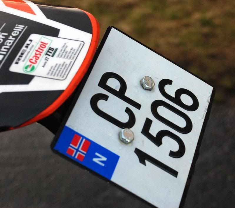

Har kappa til og montert kjede, lakkert lyddemper og fikset skiltet siden sist.
Mangler bare toppakninger og topp, koble til clutchen (Må fikse en patent) og koble på turtelleren + litt justeringer her og der.

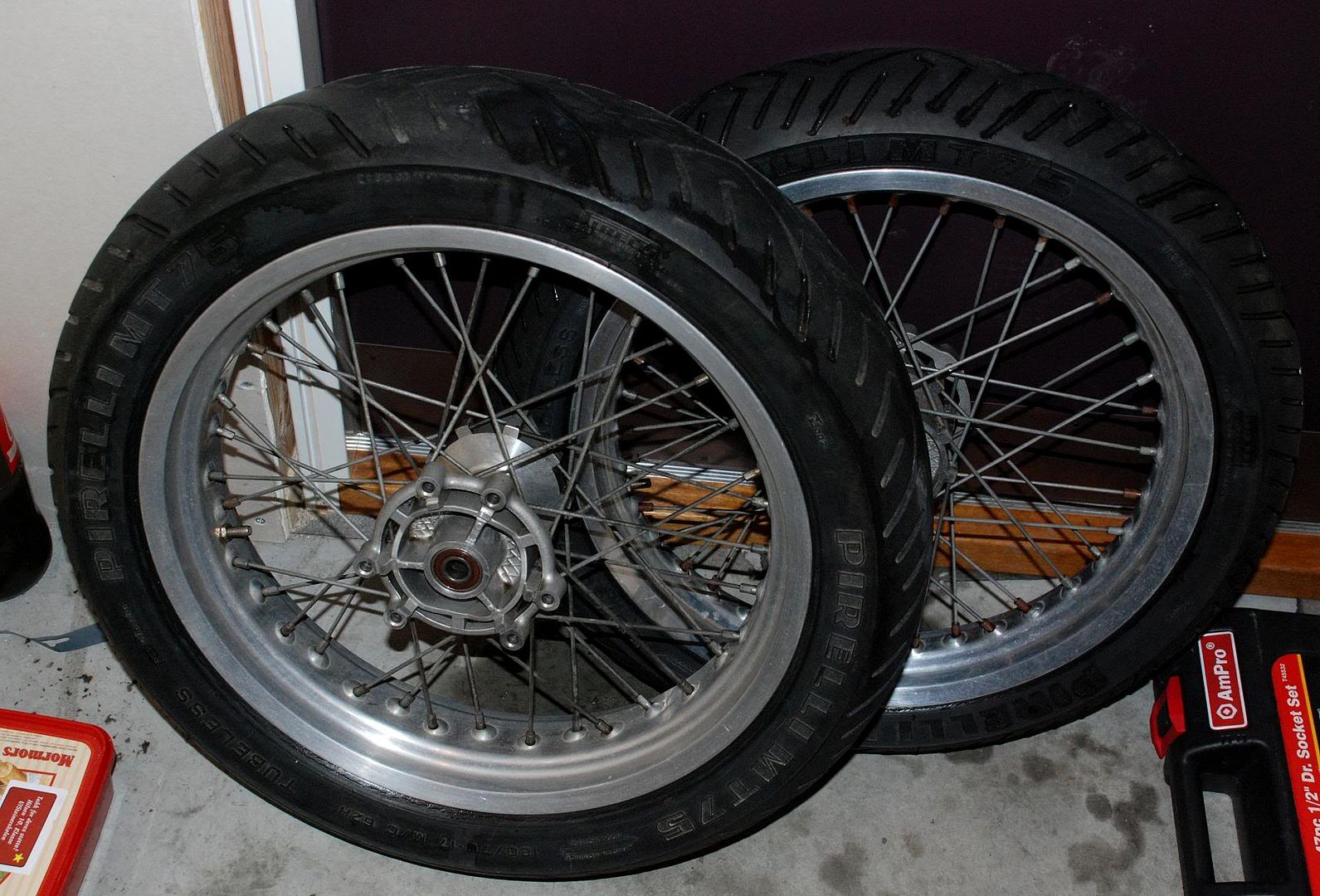

Var og forhørte meg om dekk her om dagen, også skal jeg sjekke et annet sted imorra så får vi se hva det blir til.
Satser hvertfall å ha dekk på sm felgene i løpet av uka ;)

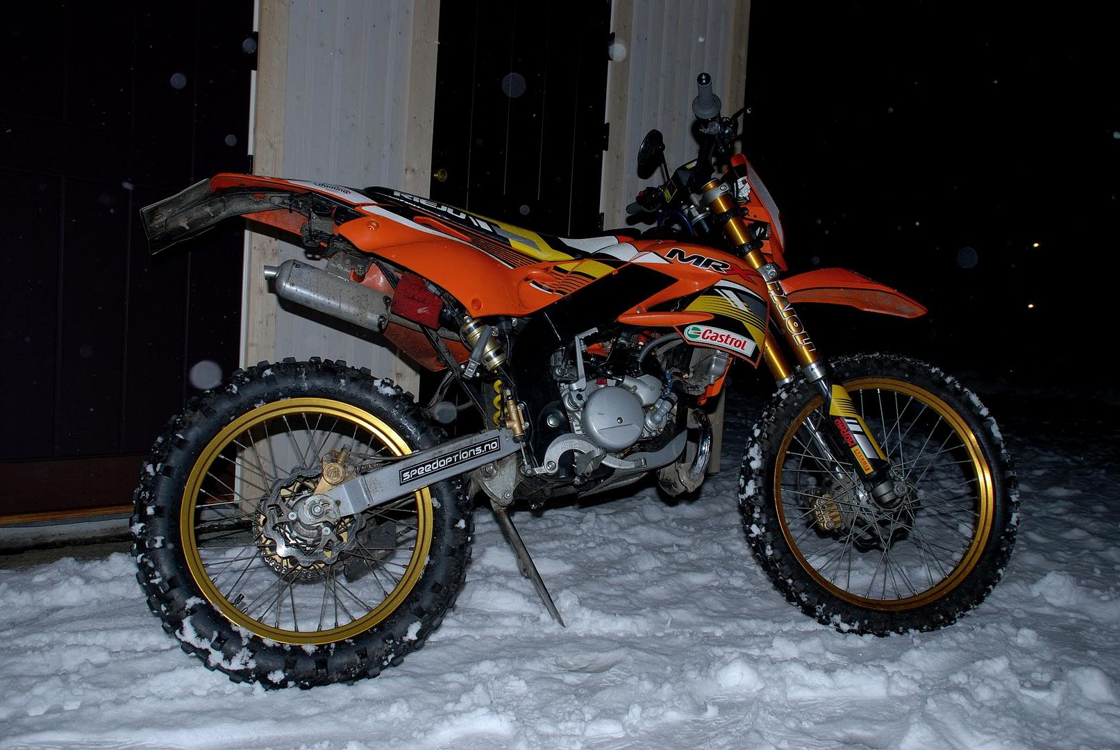

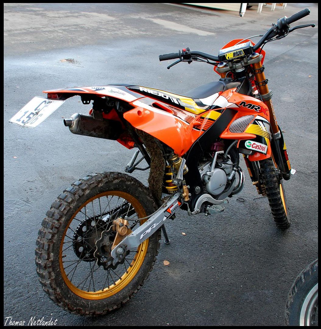

Update 22.03.09

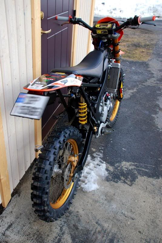

Jeg _skjemmer_ meg og legger ut bilder av møkkete sykkel!
Men det er ikke så lett å holde den rein hele tiden, men den er hvertfall ikke så ille!

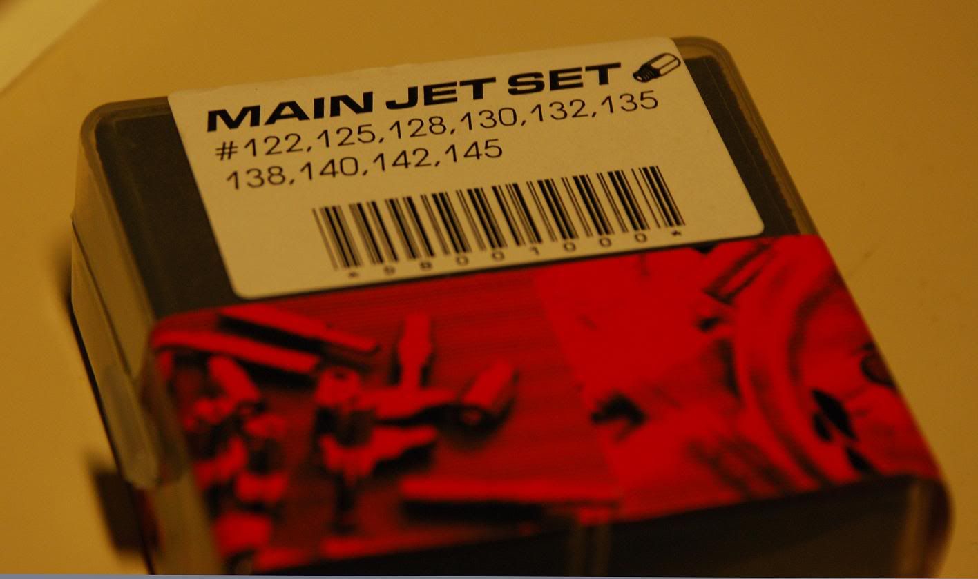

Har fått kjørt litt en del i helga, og fått luka ut div små problemer som falsk luft etc.
Nå går sykkelen helt reint med 125 dyse, pluggen er brun og det finnes ikke et eneste fuskeslag.*
Deilig!

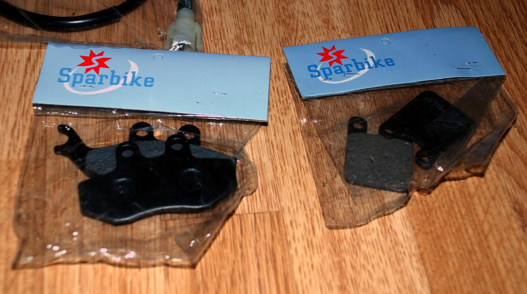

Bremseklossene har også holdt seg fint : )

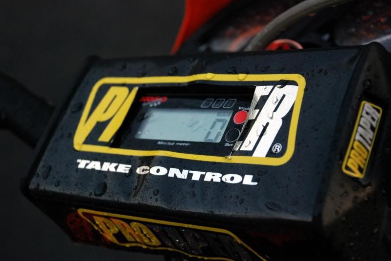

Så nå fungerer det meste, bortsett fra Koso RPM teller som har dødt batteri.
Må også få tak i den carbon plata asap, da det spruter rett fra bakhjulet og inn til luftfilter ++
Dessverre ble det ikke tid til noen film, så det får komme senere.
Her kommer hvertfall bilder av en stk møkkete moped : )
Jeg prøver febrilsk å tørke av det værste før det blir tatt bilder..
Phete hjelmer..

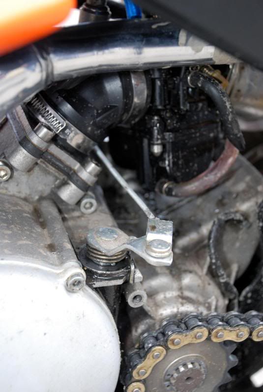

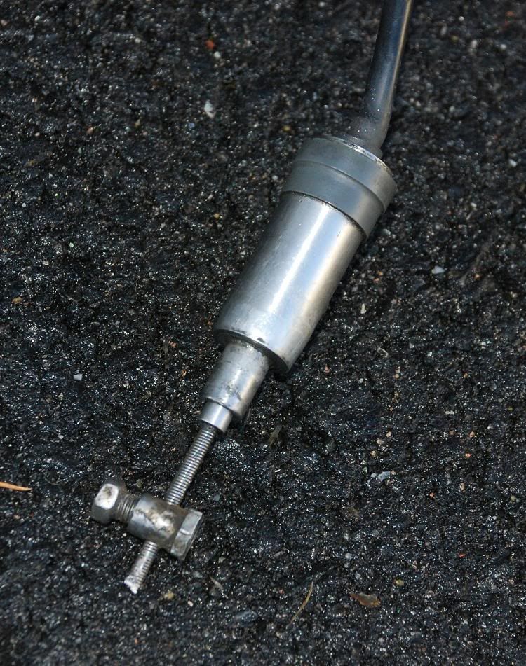

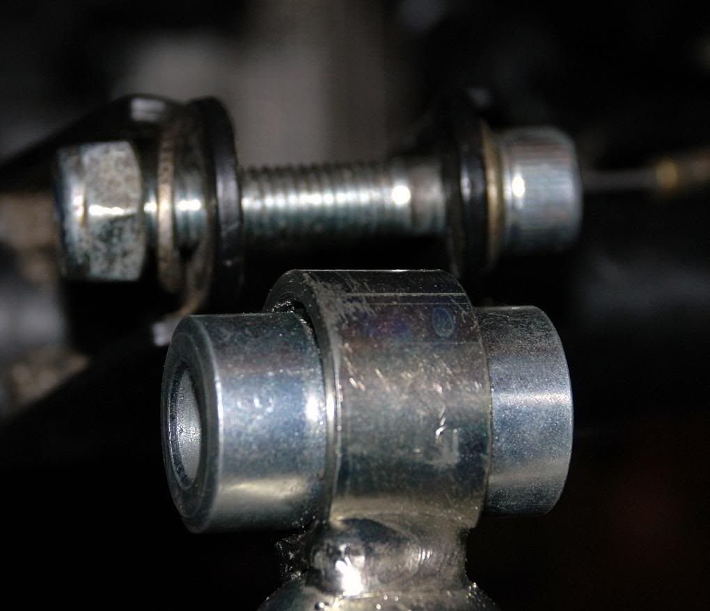

Ny patent på clutchen som funker fjell!
Gjengestang gjør susen : )
Gullkjede og svart svingarm passer godt ilag : )

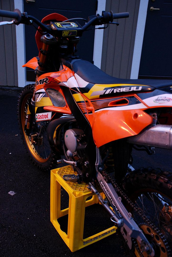

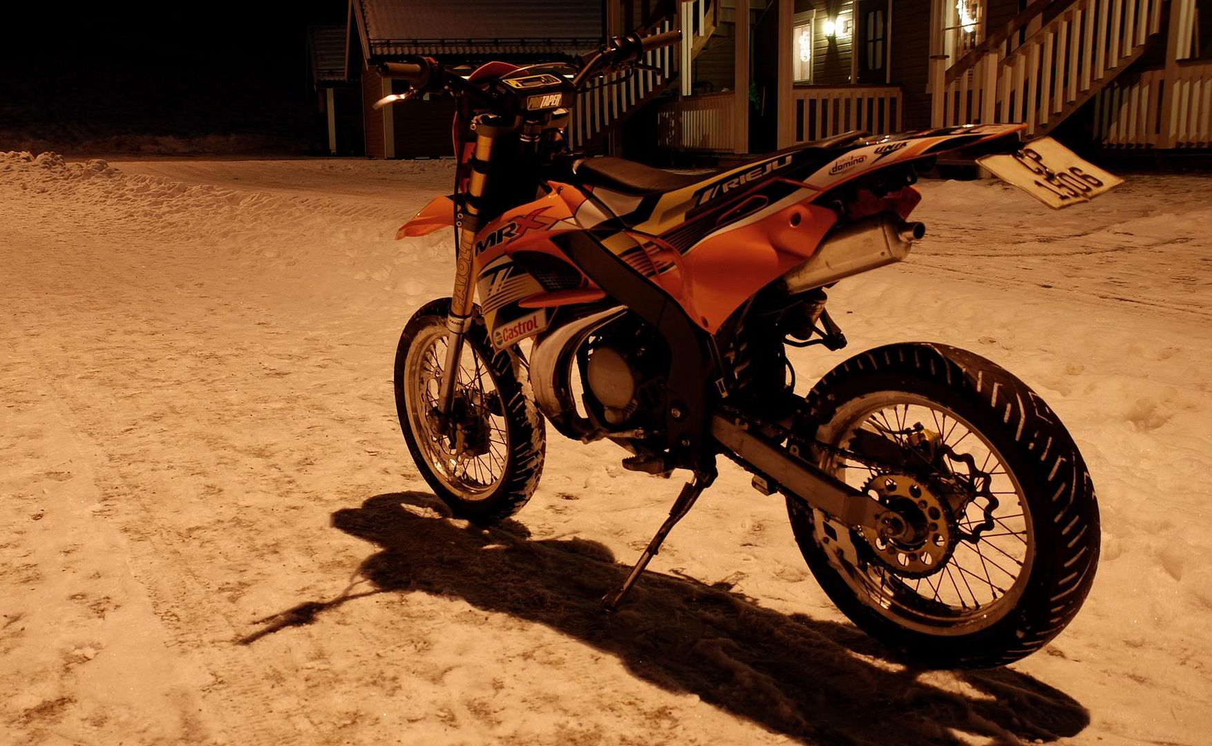

Også, selve peden:
Og det var det for idag! : )
Mvh
Clipictrial!

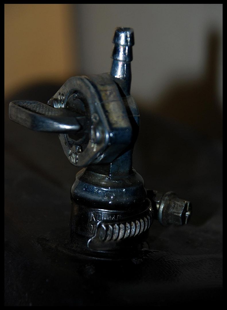

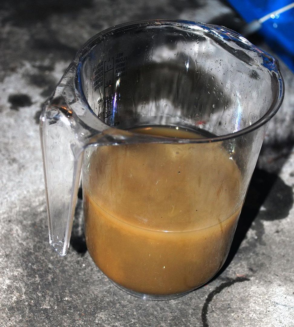

Også har jeg fått et problem med flotøren, den vil ikke stenge. Så sykkelen lekker bensin ut av overløpsslangen når sykkelen ikke går.
Må si jeg begynner å bli smålei av å skru av og på krana hver gang jeg skal kjøre : P
Har tatt opp gasseren flere ganger, prøvd å bøye litt der hvor stiften sitter osv, men ser ikke ut til å hjelpe.

Stolt eier :)
Bildene ble ikke optimale da jeg ikke hadde stativ for hånden, og lysforholdene var dårlige!
Tror btw ikke at det blir noe bytte av deksler, blir bare mer og mer glad i bobledekslene :wub :

Update 21.04.09
Lenge siden update nå, men nå har det skjedd saker og ting!
Har montert et stk rusten Yasuni Cross anlegg, som selvfølgelig skal lakkeres i nærmeste tid, måtte kun prøve det på, og jeg har blitt avhengig!
Ny kick er også anskaffet, og bilder av plexi i hekk er tatt : )
Mangler kun å bytte simmeringen ved clutcharmen, bytte vannpumpe og fikse flotør problemet så er sykkelen i topp stand : )
Har i det siste luket ut diverse småleifs, som tett dyse, fusk, oljelekkasje, bakbrems, fiksa Koso osv. Alt ser ut til å bli bra nå! : )
Bilder:
Plexi og Yasuni lyddemper : wub:
Ny og blank kick : )
Koso oppe og går!
Småblanke felger : )
Limt på fake skruehoder!
Digger den nye pottevinkelen : wub:
SyrBuLL, thanks for kjøpet : wub:

Etter jeg ble stoppa og må på visning har det skjedd mye.
Har montert mesteparten av original deler, mangler forsåvidt kun kjedekasse og 11 drev foran.
Må også dyse om, da den fusker uten choke, men fusker hvis den går lenge med choke.
Originalt skiltoppheng, speil osv er hvertfall helt kvamlt!
Bilder;
Var igang med å bytte syl osv, da stempelringen til org stempelet knakk, og biten forsvant:
Fant ikke biten som manglet, så da måtte motoren ut også:
Fant den etter jeg hadde tømt motoren på huet og styra litt : )
Kjede lagt i bensinbad:
Sykkelen får seg en liten vask mens motoren er ute : )
Fikk lånt meg noen stempelringer av Crossboy2 + litt småting og fikk slengt sammen motoren : )
Har også renovert Yasuni Cross anlegget.
Ble fornøyd!
- Polert endestuss og lakkert lyddemper svart
- Lakkert svane svart
- Vasket mellomrør
- Satt på nye låsemuttere fra mellomrør til lyddemper
Før jeg begynte;
Resultat:
(Ble veldig fornøyd med lyddemperen!)

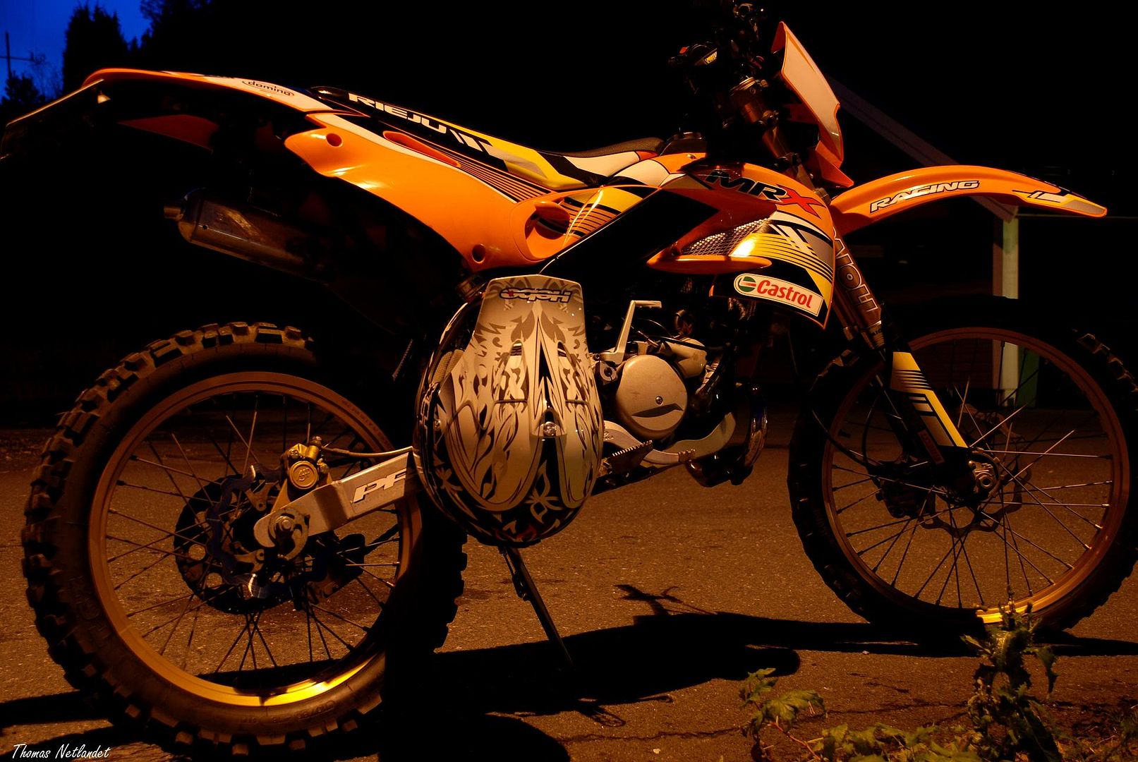

Og tilslutt, bilder av sykkelen slik den står nå : )
Skal ringe Biltilsynet imorra og få time så fort som mulig, lei av å kjøre originalt allerede!
Sykkelen skal være tilbake i riktig stand til 17. Mai regner jeg med : )
Det var alt for idag!

Har montert oransje slanger, bilder følger:
PS, ramma er kun møkkete pga jeg har rota med møkkete og fettete fingre, så det ser ille ut, hehe : P
Også, fikk jeg denne overraskelsen når jeg skrudde av tenninga og tok ut nøkkelen:
Resten av nøkkelen sitter langt nede i låsen, så den er lite mulig å få opp. Da blir jeg vel nødt til å investere 300 kr i tenningslås også.

''Motorrommet''

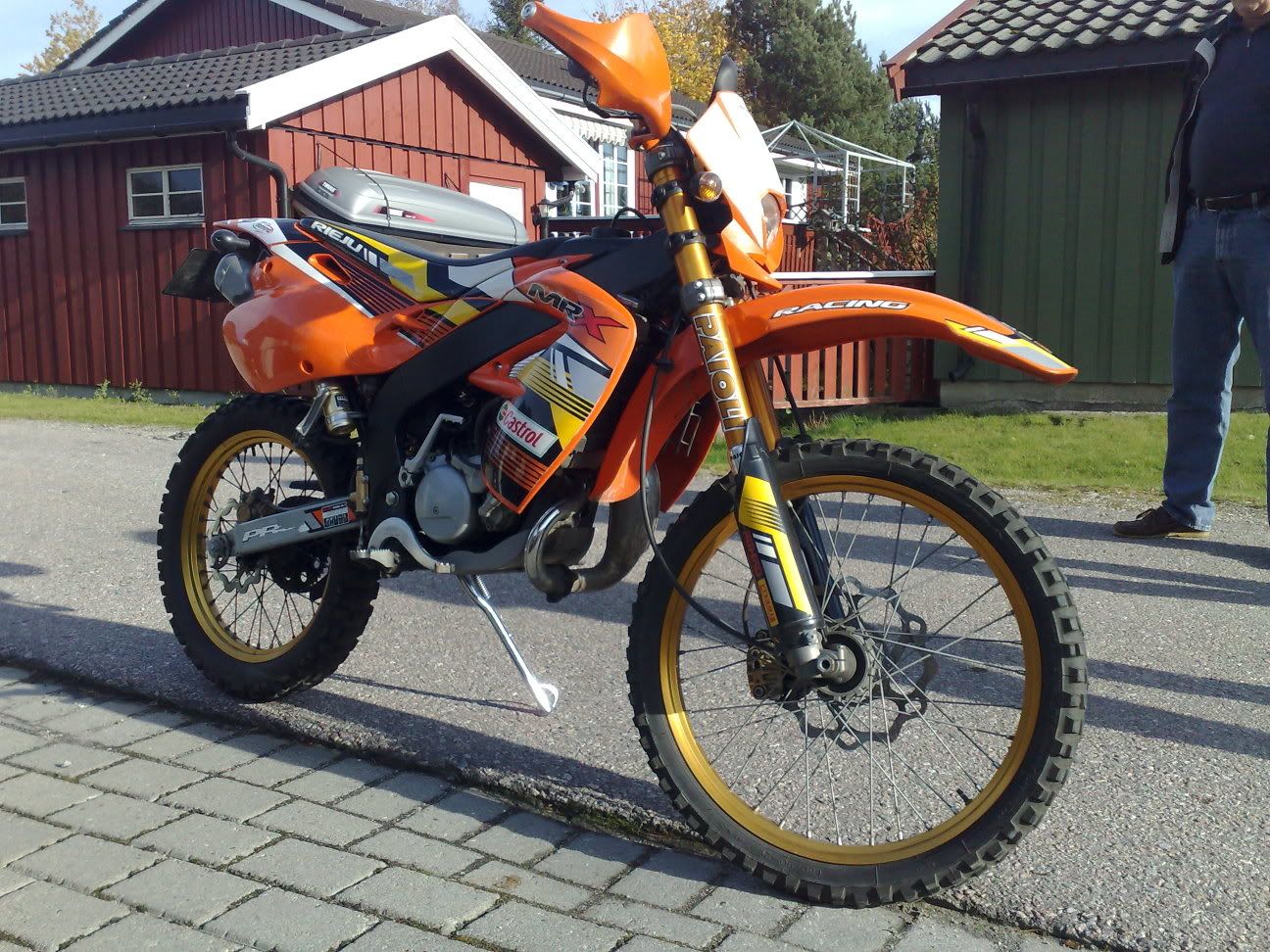

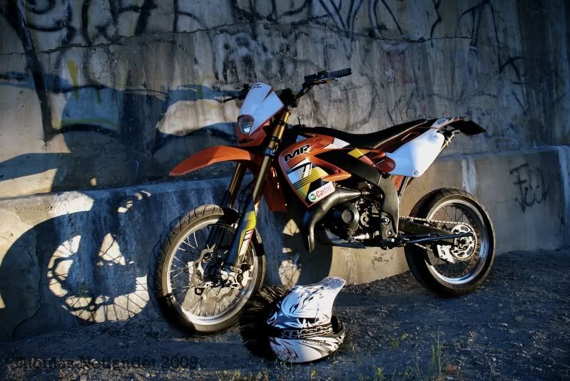

Helhetsbilder:

<div class="spo_all"><div class="spo_top" onclick="spo_me(this);"><span class="spo_option">Klikk for å lese den skjulte teksten!</span></div><div class="spoiler"> Gasseren med den nye gasswireren som passa perfect i Tomaselli gassgrepet : wub :

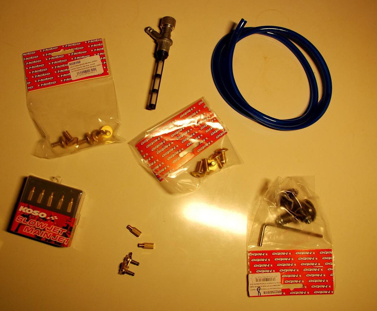

Ble faen meg fin den gassen!
Vacuum boksen min, som har lite/0 effekt, men den ser jo kul ut : )
Fikk den gratis, så why not ; )

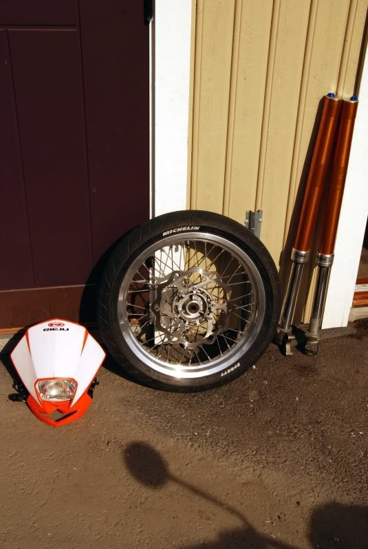

Nye forhjulslager, selvfølgelig skikkelige SKF lager : )
Dashen atm
Igang med å bytte lager og olje i demperene : )
Splitta : )
Tatt ut de gamle lagrene, rimelig medtatt..
Satt i nye lagre:
Helhetsbilde av felgen : )
(Har brukt dekkpenn også)
Montert sammen forstillinga igjen ; )
Ble helt tight, og mye stivere foran. Deilig, jeg er fornøyd : D
Helhetsbilder : )
(Har ikke sidedeksler bake pga lakkjobb)

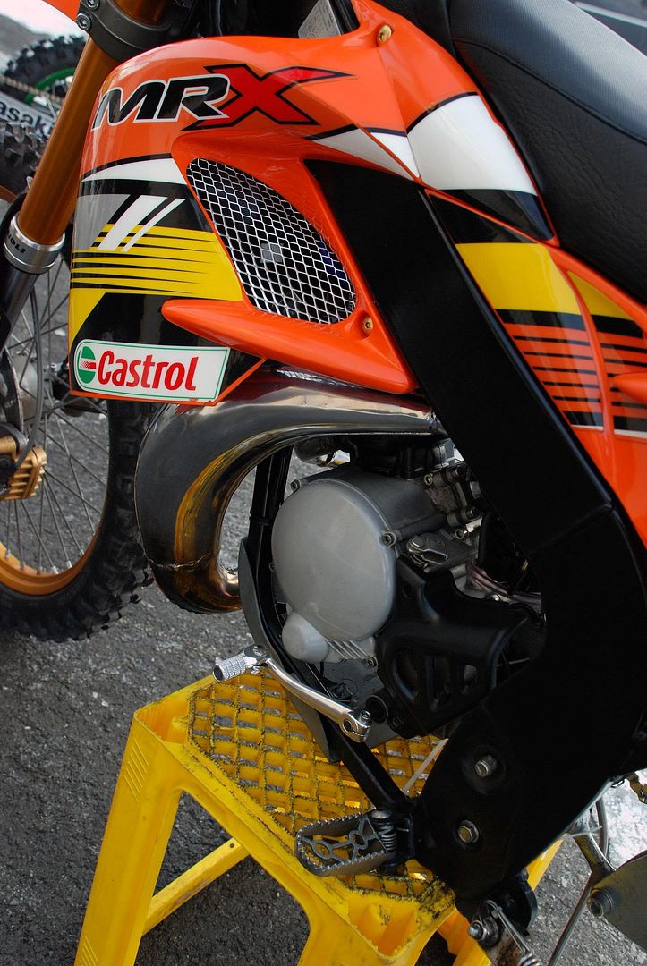

Har ikke skjedd så utroolig mye siden sist, men litt er det da.
For det meste har jeg plukket ting fra hverandre, vasket/polert og satt det på/sammen igjen.
Har også lakkert svanehalsen, skaffet MK SP clutch, byttet olje i framdemperene (Putoline SAE15), montert ny tennplate og lakkert svinghjul.
Nå har jeg Doppler viev og MK SP clutch, så da gjenstår det forsåvidt bare å splitte motoren og montere dette. Det er ikke første pri foreløpig ; )
Mangler stort sett kun ny clutchendel, plexi plate i hekk (4mm bestillt, kommer til uka), mulig omtrekking av sal igjen og shining/lakkering av sidedeksler.
Vurderer også å kjøre uten demperbeskyttere, noen som har noen formeninger ang det?
Lakkering av svane.
Herding av lakk i steikeovn, som dere ser ryker det en smule : P
Ferdig produkt. Masse porer i stålet pga rust som har vært der tidligere (Gammelt anlegg), men det gjør ikke noe.
Nettopp byttet olje i dempere, ikke montert enda.

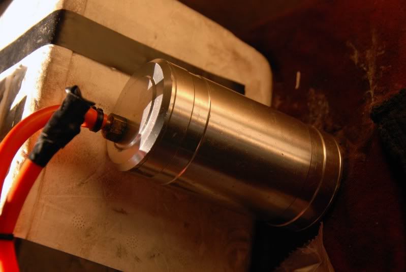

MK SP clutchen. Bruker Malossi fjærer.
Ny tennplate og nye skruer.
Ferdig montert med tennspole.
Kuking med elnett, jævla dritt..
(Ikke bry dere om prikkene på ramma, det er bare elektrospray søl ; ) )
Klar til montering : )
Nypolerte deksler.
Tar form : D
Bakhjulet ute i snøen.

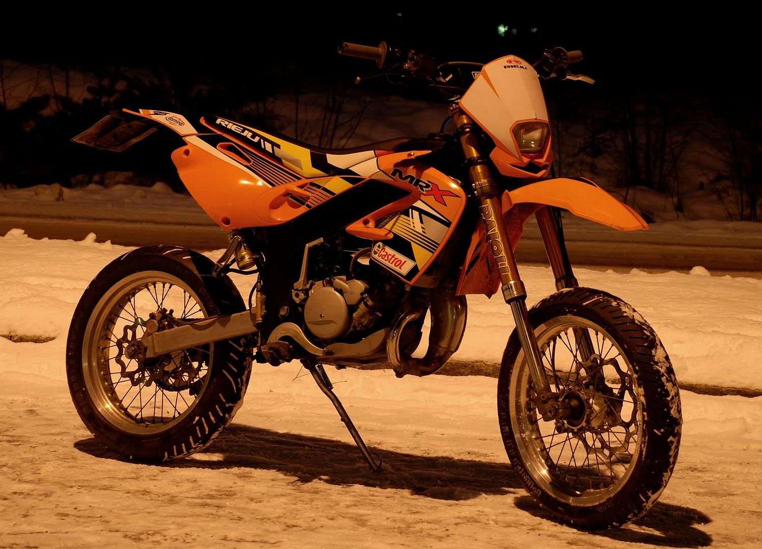

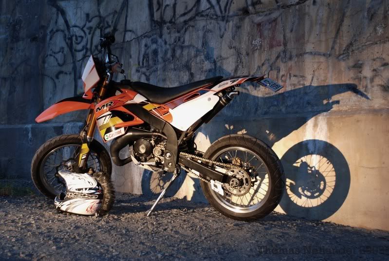

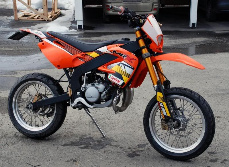

Og diverse helhetsbilder av slik sykkelen står nå:
Håper det holder for denne gang, beklager at jeg ikke har lagt ut bilder tidligere ; )

Update 26.10.08
Ble litt skruing idag også da, så legger ut en update :)
Her er dekkene halvveis på felgene.
Klarte å lage en stor flenge i begge slangene, så de må byttes ut :)
Så foreløpig står sykkelen uten hjul.
Ganske bra bredde på bakhjulet ja :)
Elskbar bremseskive <3
Så har jeg noen bilder av de nye holkene:
Ganske fornøyd med hvordan styret er nå!
Og godbiten, den hydrauliske clutchen!
Skal sette den på så fort jeg får bryteren til styret av kameraten min :)
Sånn ser den da ut:
Og her er funksjonen:
Når hendelen er ute er den greia på enden slik:
Så trykker man hendelen, og da blir den slik:
Skjønner dere?
Kobler altså denne på clutcharmen slik at den drar den fram og tilbake!
Kappa også litt mer på tankdekslene idag!
Var ikke helt fornøyd med dem fra før, og nå ble dem mye bedre:
Kappe utstyret:

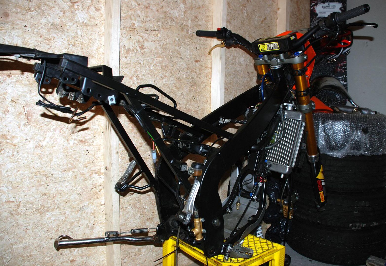

Og tilslutt, sykkelen som den står nå. Møkkete og jævlig uten hjul i den lille trange boden :)
Ser pitbiken i bakgrunnen også..

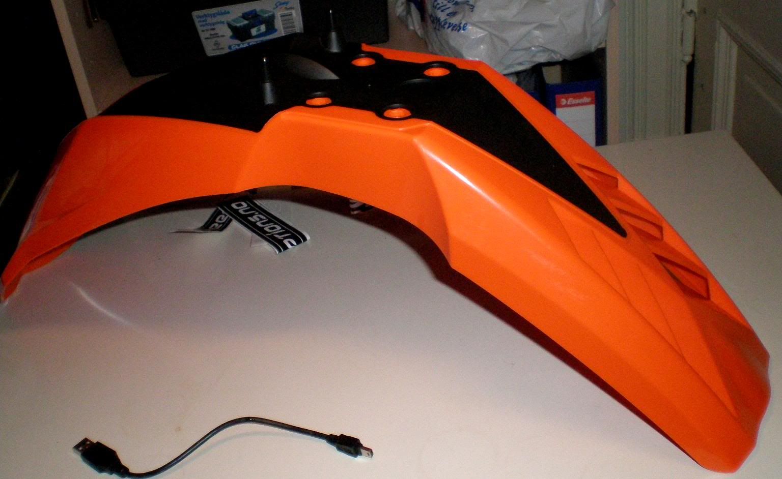

Idag har Niclas (Incoming) kjøpt ny skjerm til meg!
KTM 08-09 Sm skjerm i Oransje/Svart :)
Skal prøve å montere den imorra!
Her er noen bilder, glemte speilrefleksen hjemme, så er ikke de beste :P
Skal bli digg å bli kvitt pølseskjermen!

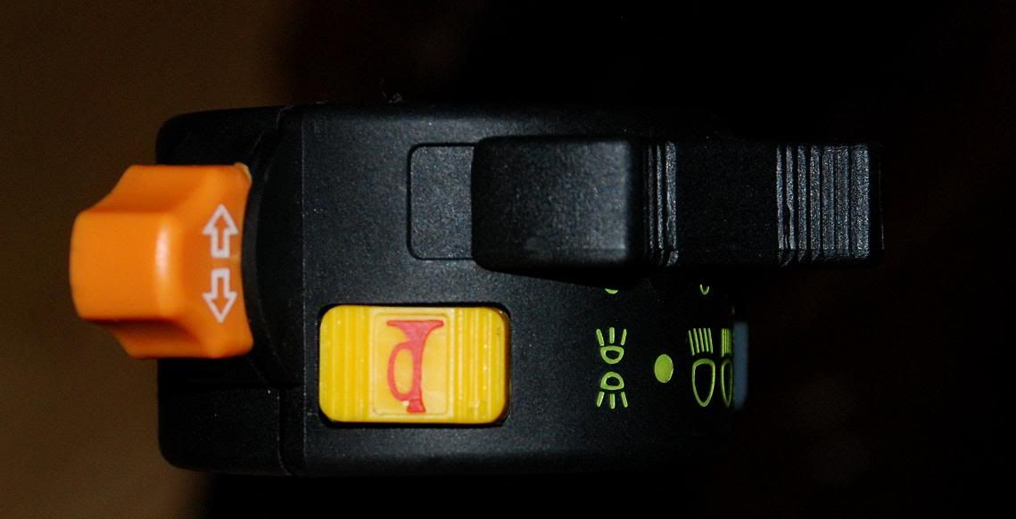

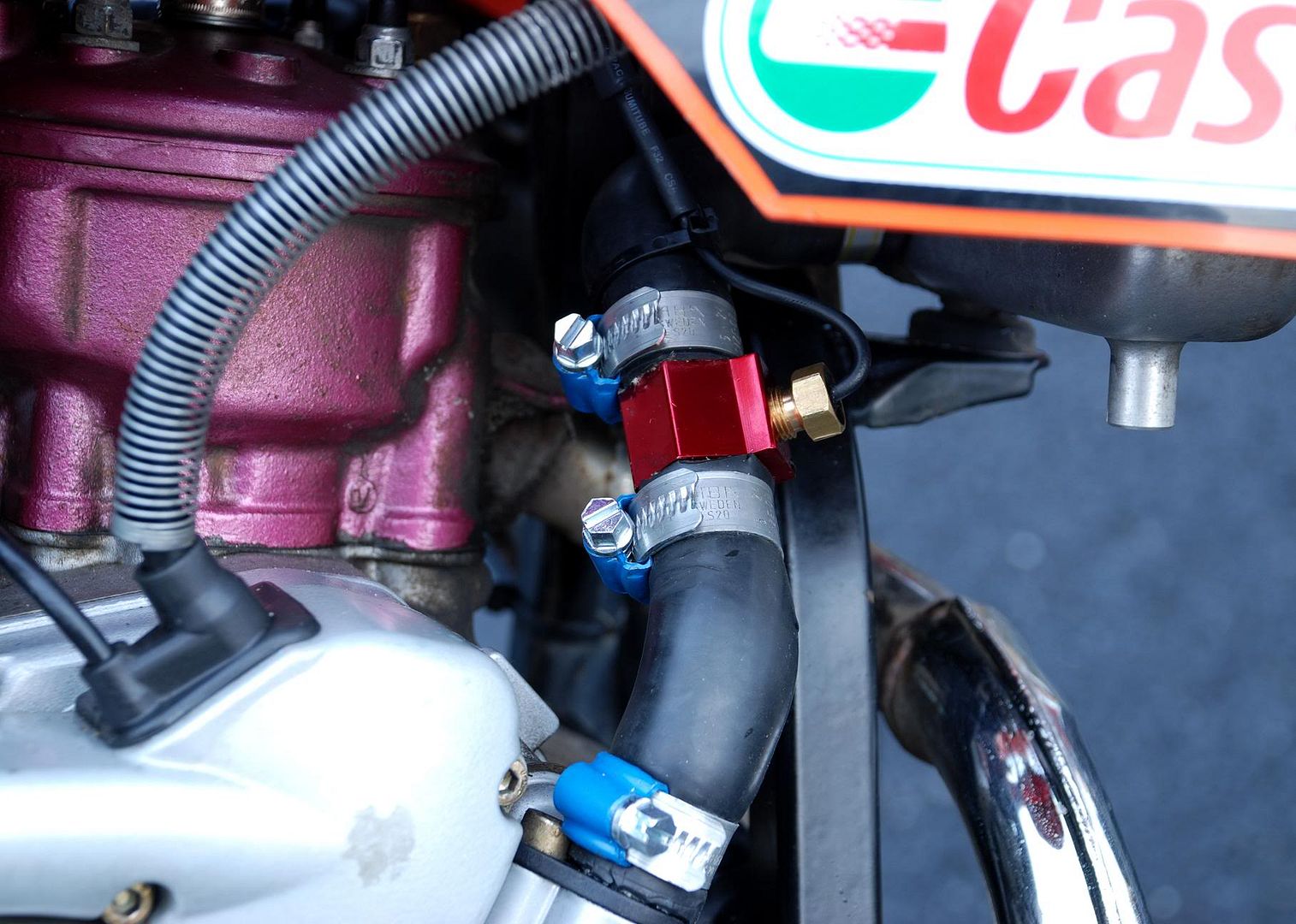

Kobla på lysbryteren, fiksa bensinkrana (Kom ut i boden idag, og det var en liter bensin på gulvet), satt på spitfire tennpluggledning m/hette osv ;)
Tok noen bilder underveis:
Overhalte, heiv på en haug av epoxy lim og stramma slangeklemmet :)
Satser på at den er tett nå!

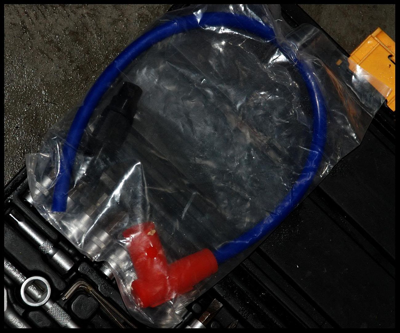

Spitfire tennpluggledning!
Skal ha den på PR motoren, men tenkte jeg like gjerne kunne sette den på org motoren fram til jeg får på PR motoren :)
Ferdig montert med ledningen til kosoet tvinnet rundt.
Små trangt inne i boden!
Men snart er den nye boden ferdigbygd (Brant opp i høst), og da blir nytt verksted som kun jeg skal ha bygd i den ;)

Har idag bytta toppakning og sett over, og org sylinderen var dønn strøken.
Så byttet jeg plugg, koblet på temp. føleren og tilslutt så byttet jeg olje.
Polerte litt på eksos anlegget gjorde jeg også, bare pittelitt!
Bilder:
Ganske blankt:
Temp føleren:
Var på tide med ny olje kanskje?

Bygde ferdig motoren idag!
Current oppsett er:
- DR syl
- Dellorto 24
- Doppler girkasse

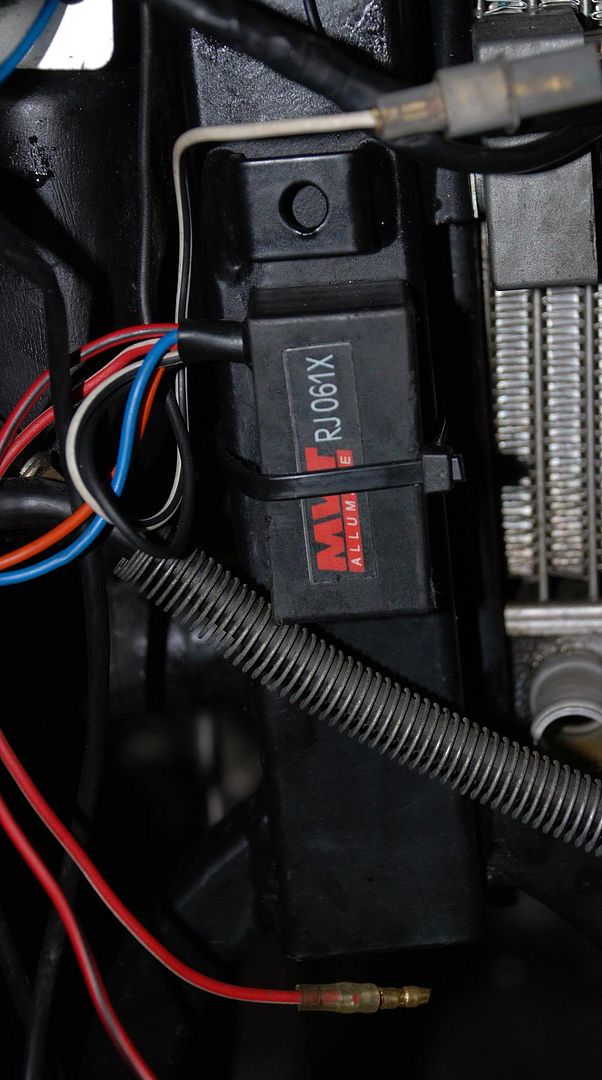

- MVT millenium tenning
- TP primærdreving og clutch
- PR veiv
+ alle nye lager, simmeringer, en del nye skruer og nye pinbolter.
Motoren skal inn neste helg..

Var og henta pakken min fra SO idag!

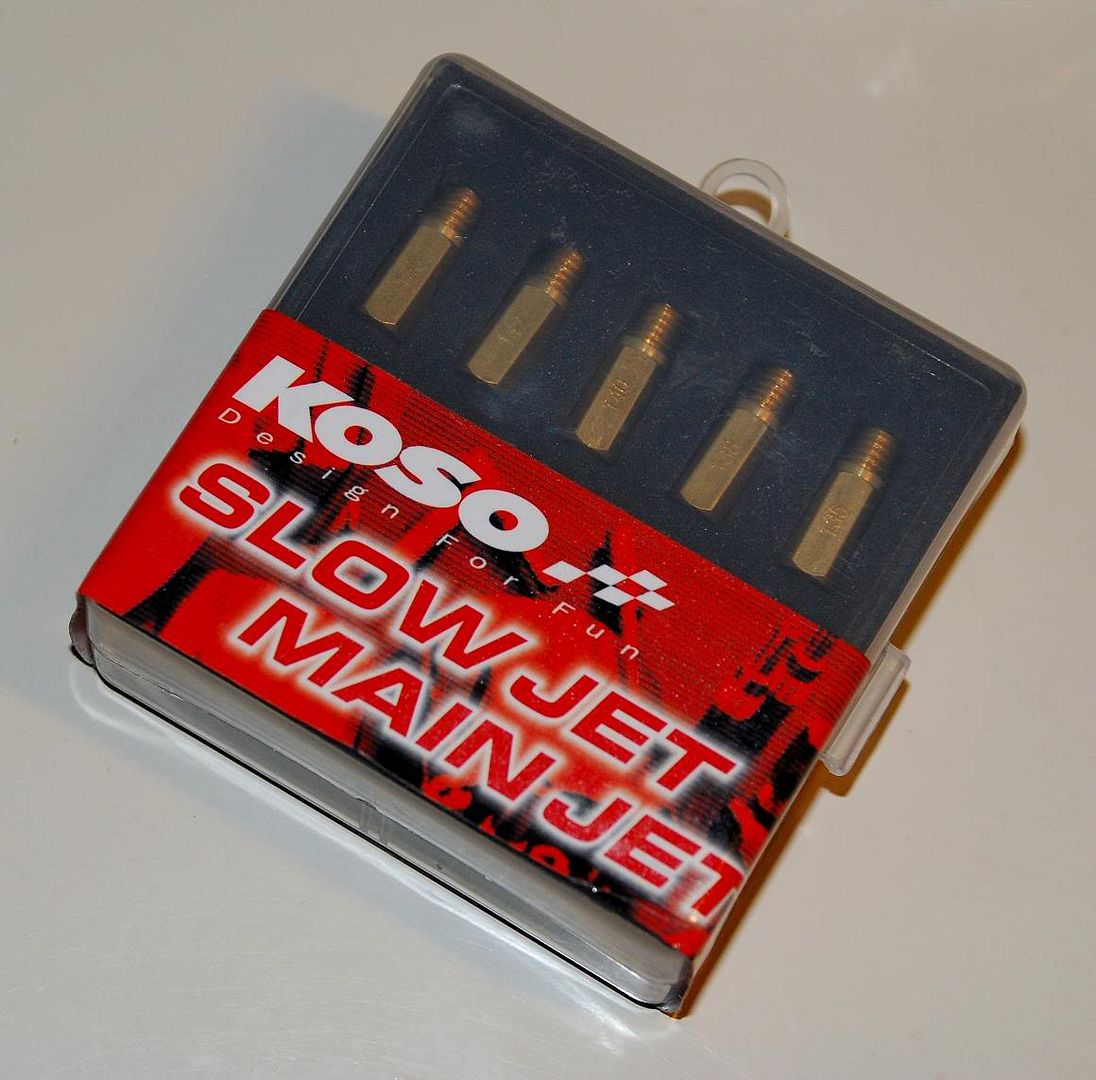

Der lå det litt småting!
- Hebo bensinslange 1m (Tviler på at jeg kommer til å bruke denne, men tok den nå bare med)
- Koso dysekit high (Da har jeg liggende til jeg får kjøpt meg en PWK gasser)
- Bensinkran, twist (Min lekker som faen, dessuten liker jeg ''twist'' patenten)
- Kåpeskruer, gullfarget (10 stk)
- Hebo Swift endeplugger, svart
- Kjedelås til pitbiken
Bilder:

Bulken i felgen (:

Sykkelen slik den står nå.

MVT Millenium tenninga jeg ikke blir å bruke pga surr med ledninger.
Selges, PM. (Halvveis avkappa startkrans, og en liten sprekk i tennplate)

Kjørt mye idag!
Tok noen bilder ; )
Var også hos Crossboy2 en tur, så stakk vi ned på verkstedet og bytta demperwatt i lyddemperen hans og vaska syklene : )
Fant også ut at jeg har mista den store mutteren som skal sitte på toppen av styrekrona :angry: Jaja, får skaffe ny ; )
Bilder i vinterlandet:
Besøk hos Crossboy2:

Var og henta en pakke idag ; )
Den var rimelig stor, og inneholdt noe fint : )
Hmm, skal vi se...
Jepp, du rettet riktig ; )
Et par møkkete sm felger : D
Så ble det en liten vask:
Ble ikke så halvgærent, polering neste : )
Greit med litt ekstra skiver og drev ; )
Og så; sykkelen med felgene montert : )
Ble ganske så fornøyd om jeg får si det selv : D

Plasten er satt inn med silikonspray og pakket inn i bobleplast, og lagt vekk : )

Update 26.12.08
Enda en juleupdate : )
Har skrudd jevnt og trutt i ferien, og nå er sykkelen snart i deler : )
Eller, den blir nok ikke skudd så veldig mye fra hverandre mer nå ; )
Ramma og slikt er tilnærmet strøkent, så blir nok ikke noe lakk på den før kanskje neste vinter : )
Fant ut at plasten enda ikke var tatt av rpm telleren, tok av den og da ble den helt strøken : D
Acerbis led <3
DR på vei av : )
Tatt av clutchdeksel for å snu balanseaksel i riktig possisjon, vært ganske plaget med vibrasjoner : P
Hehe..
Der var den snudd rett : )
Ser ganske tydelig de rettskårne drevene : )
Alt montert og i orden : )
Tenning tatt av, klar for MVT : )
Og slik står den nå. Orka ikke sette på PR syl idag : P
Org motoren.
Nok av hjul til denna peden hvertfall : )
Begynt å slipe ned svingarmen, når den er grovslipt skal den sandblåses og pulverlakkeres matt svart : )
Gulldemperne osv : )
Skiltet mitt knakk gitt.. Nytt incoming : )
Jepp, ble ganske mange bilder dette. Men samma det ; )
Alt for idag : )

Igår fikk jeg hentet svingarmen!
Saltrekket var dessverre ikke ferdig da den syerske hadde misforstått meg litt ; )
Men nå er vi klare på det, og den er ferdig på tirsdag.

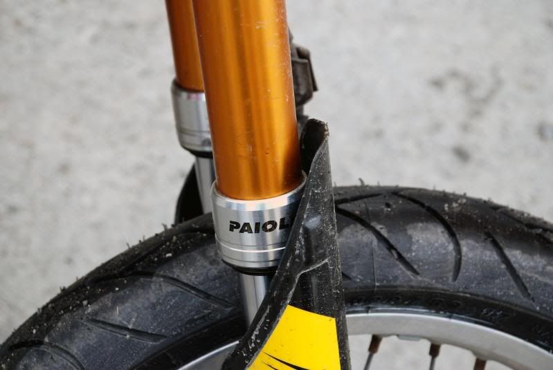

I tillegg fjernet jeg Paioli klistremerkene på demperene foran, og byttet olje i dem (Hadde ikke spesialverktøy til å ta av toppen, så det tok en evighet).
De ble stive og fine, mye bedre enn før!
Det blir litt modding på svingarmen, men ikke mer enn jeg kan klare : )
Positivt:
- Svingen er ikke for brei for ramma, heller faktisk for smal (Men det blir fiksa med et par skiver)
- Demperen passer uten for mye modding
- Bakhjulsbolten passer
- Kalipperen passer over skiva
Negativt:
- Linksystemet passer ikke uten å sveise på ramma
- Demperen kan bli litt for lang
- Motorfestet må moddes en del for å passe (Men det skal jeg klare)
Her kommer bilder:
Gammel spillolje fra demperene
Ferdig montert.
<3
Pro Race motoren. Havnet på 0,55 i squish, noe jeg sier meg fornøyd med!
MVT tenning montert : )
Også, godbiten:

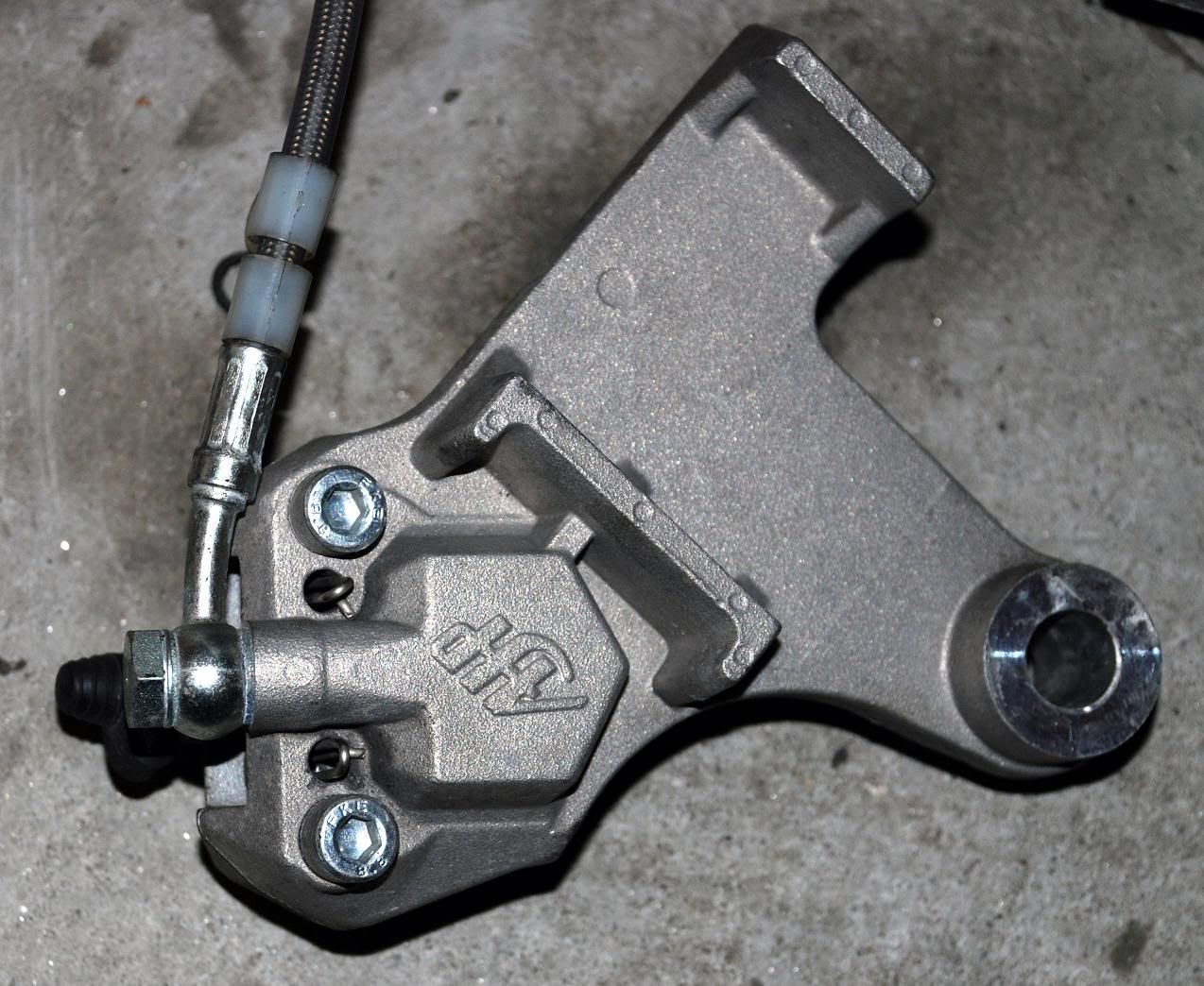

Mandig linksystem!
Greie sveiser : )
Ny bakbremsekalipper : )
Prøvemontering:
PS: Dette er før autosol, den kommer til å bli MYE blankere!
Bilder av hva som må moddes:
Demperen litt for brei for festet på ramma (Nei, foringen kan ikke tas ut), men dette blir bra etter en runde med vinkelsliper!
Festet til linken er veldig brett i forhold til
festet på ramma.
Motorfestet for brett. Men det fikser jeg med noen andre foringer i svingen og litt kapping av motorfestet.
Det var alt for idag.
Om jeg får dette til tror jeg det blir bra!

Idag fikk jeg omsider hentet pakkene mine, etter mye frem og tilbake : )
Endte med at jeg måtte gå 2km på hjemturen, siden jeg SKULLE rekke Posten idag : D
Men nå er sakene hjemme, og en sen julaften har kommet i hus kan man si : )
Tok mye bilder av gromdelene, og her kommer dem!
Hmm, hva kan dette være tro? : D
Se der ja, lagt utover gulvet : )
Bremseklosser foran og bak, viktig..
Ny girpedal, allerede blank, men skal bli blankere : )
Iris 420 gullkjede og 16 drev
Et par nye bremsehendler : )

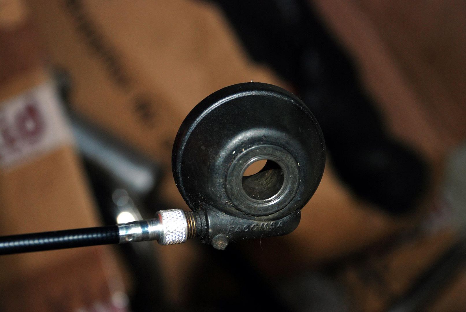

Speedo- og gasswire!

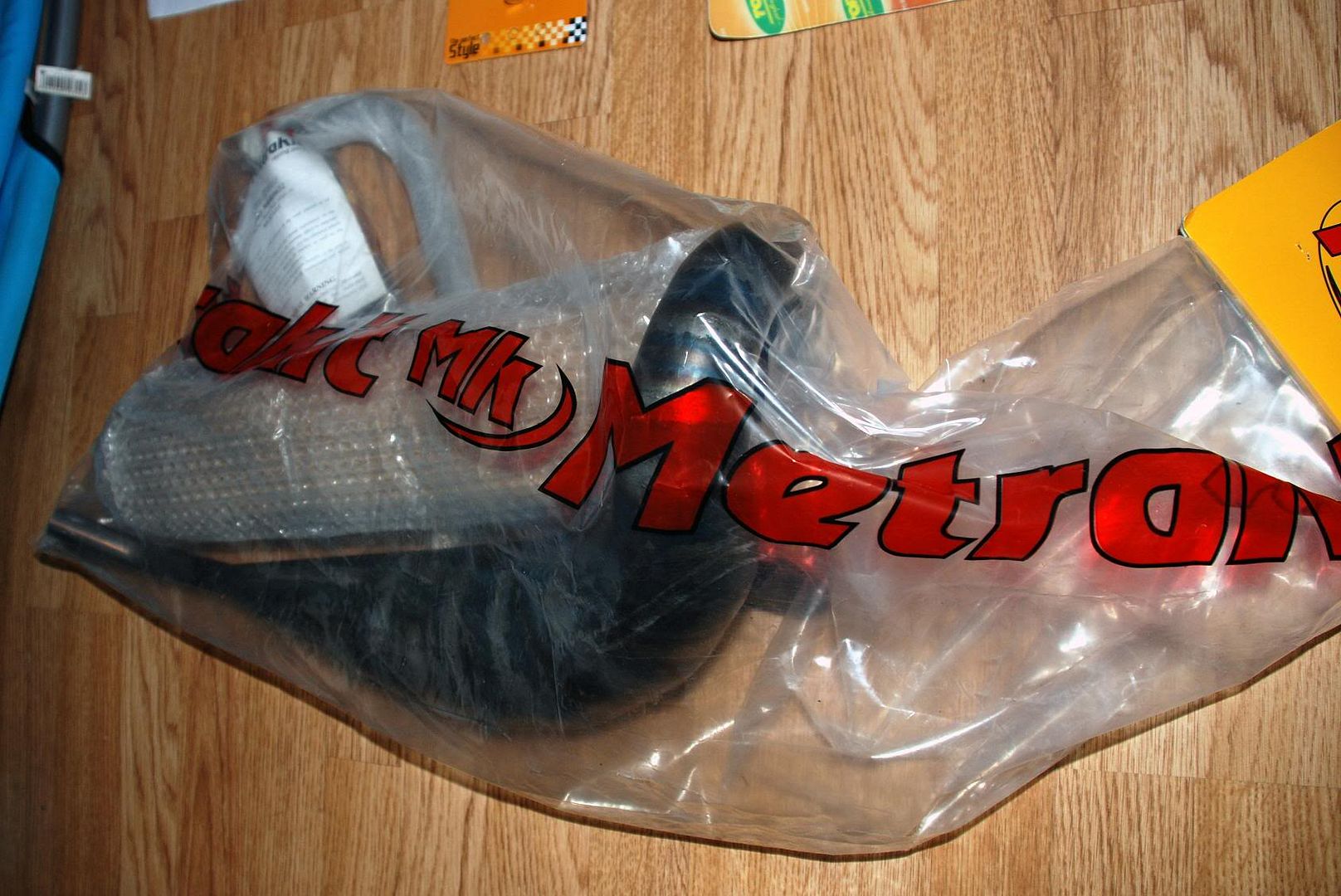

Trimdeler + div fra SO <3
Stage6 gasseren + Doppler reed!
Stempelstopper, kjekk sak : )

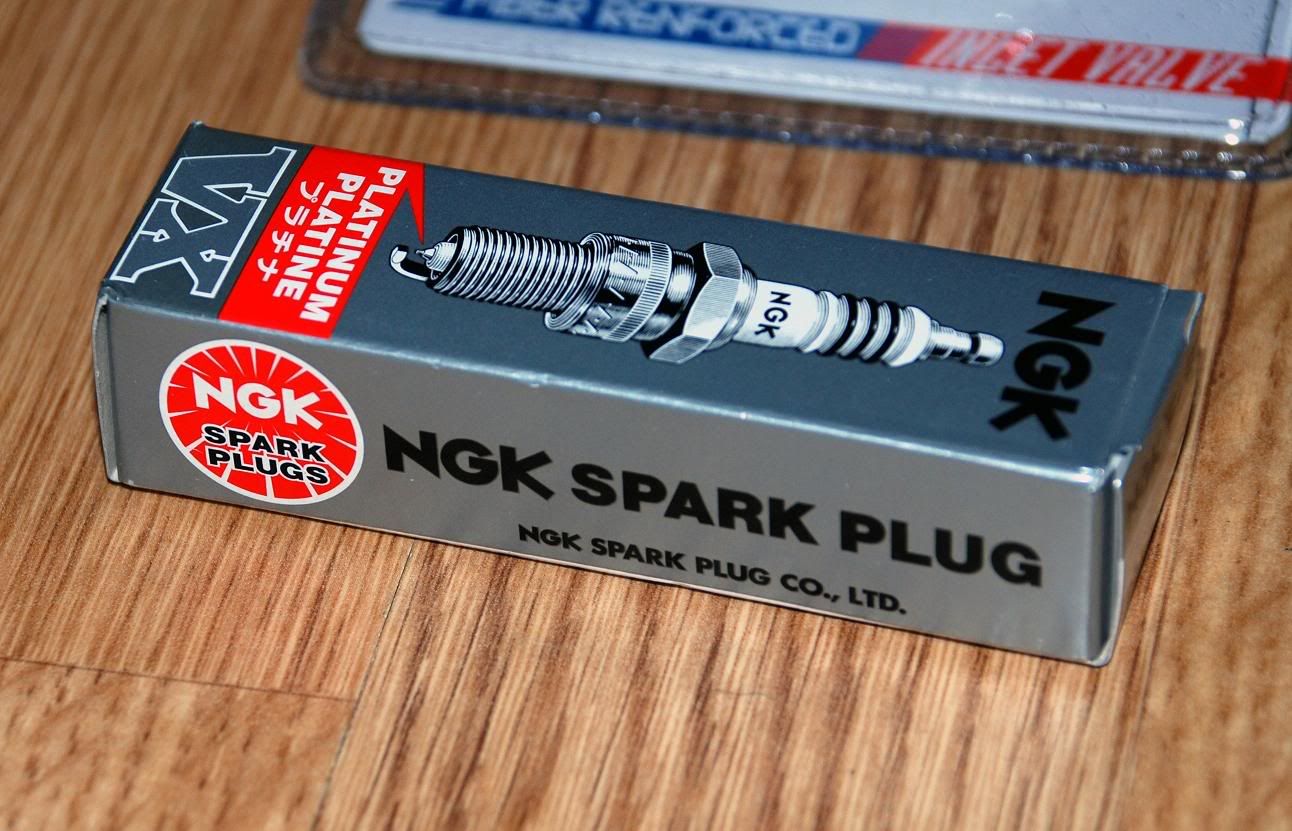

NGK 10EVX
PR anlegget <3
Greit nice..
Endeplugger og pakninger + div : )
Pakket ned igjen : )
Det var alt for idag : )

Forstilling ferdig montert.
16 drev.
Ny speedowire
Nye bremseklosser foran
Ny oljeplugg
Shimsa opp svingarm
Nye hendler, nye endeplugger og nye holker + ny gasswire.
Elskbare skrueboksen <3

Har jobbet litt, bla er svingarmen straks klar for lakk (Mangler bare litt sandblåsing).

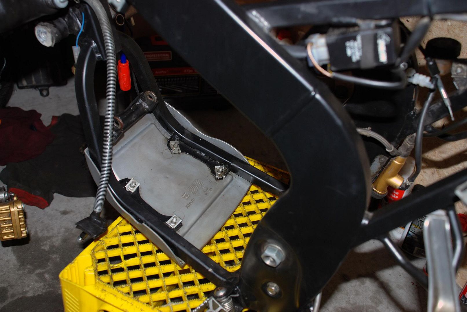

Svingarm
Saltrekk ferdigsydd, MEN
idioten har jo sydd på sidene opp-ned, så trekket buler oppover isteden for nedover.
Illustrert på bildet:
Så nå blir det å levere tilbake og få han til å rette opp!
Rens av 24 gasseren..
Nyvaskede deler : )

Rydda og fiksa litt i boden!
(Blir belegg på gulvet, hems, benk og verktøyvegg blir bygd så fort det blir varmere i været)
Helhetsbilde:

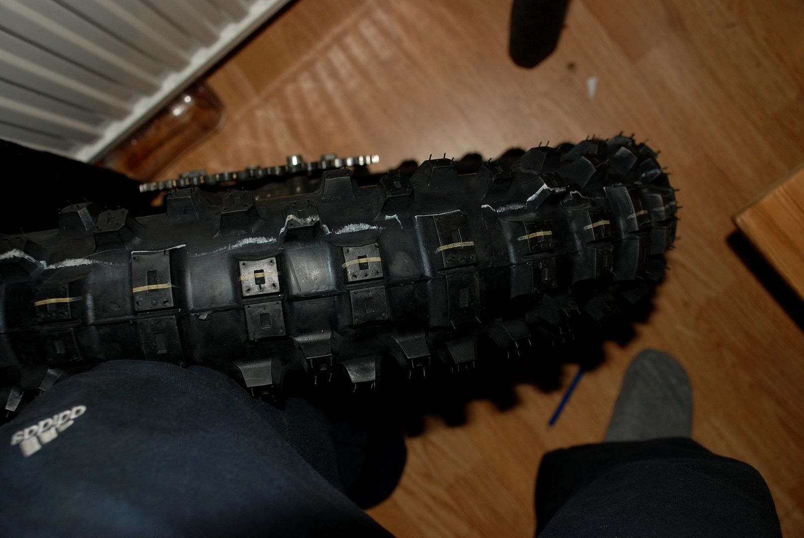

Idag har jeg fått tatt av dekkene på felgene, slik at de er både lettere å jobbe med og det er mindre jobb når jeg skal sette på nye dekk (Som vil bli kjøpt inn i løpet av 2 mnd'er)
Siden dekka var av tenkte jeg at jeg måtte prøvepolere litt på felga, og vaske litt : )
Her er de før jeg har gjort noe som helst:
ProRace motoren skal vekk på lørdag btw : (
Vasket litt på bakfelg:
Gnikka i 2 min på et lite område for å se forskjellen:
Forskjell:
Kort tid med gnikking gjør mye!
Skal kjøpe meg noen sånne pussesvamper imorra og litt poleringsgarn, så skal man se at felgene blir skikkelig blanke etterhvert!
Skal også gå på med samme metode på eksosanlegg : )
