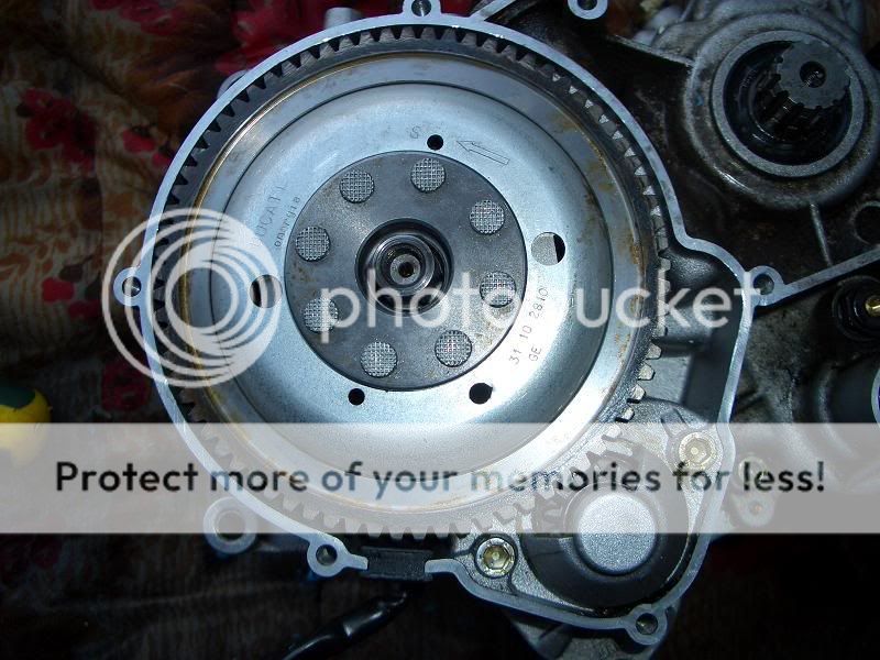

Hei, må få tatt av svinghjulet og tar meg en tur på biltema i dag for å få det riktige verktøyet til det...
Vil ikke bruke skruhjern og hammer ;).
Hvilken passer? ( Det er 3 forskjellige med forskjellig spennvidde ).

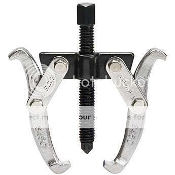

1.
0-75 mm 19-1124 44,90 kr
0-100 mm 19-1125 54,90 kr
0-150 mm 19-1126 89,90 kr
2.
80/100 mm 20-339 119,00 kr
120/100 mm 20-340 129,00 kr
120/150 mm 20-341 229,00 kr
200/150 mm 20-342 249,00 k
3.
0-75 mm 19-1127 54,90 kr
0-100 mm 19-1128 69,90 kr
0-150 mm 19-1129 109,00 kr

har am6 motor, samme svinghjul som dette:

Du kan begynne med hvordan svinghjulet ditt ser ut eller bilde. Finnes jo mange forskjellige terser i alle varianter. Jeg måtte bruke en sånn som hadde to gjenget stenger som skulle i 2 hull på svinghjulet, den med 2 armer tok ikke tak på den. Er en 2004 gpr motor jeg snakker om.
Ville ha satsa på 2'ern.
Da er mitt tips å tette di hullene ass er ikke no fint med hull heheee...

du får ikke tersj på den der :(
Bruk gummi hammer å slå 2-3 ganger rundt på det så er det bare å dra av:)

vist faen får du en tersj på den der...men mulig du må skru av et ledd og ta det sidelengs inn, snu det og skru fast igjen....
Men det går med tersj, ingen tvil o det....snakker av erfaring ;)
edit.. nr 3
Fotell oss HVORDAN du får enn ters til å entre bolten på den typen svinghjul han har.

Hadde sånt svinghjul på Derbien, vi kjøpte en ters med 2 stenger som var gjenga opp som man kunne skru ned i de to hullene der også presse det av på veiva. Hvis ikke så kan du jo bruke en slik : http://www.crash.no/...nghjulsavdrager
Husk å ta mål før du evt bestiller da.

Det går ikke nei, har kløvd en del Am6 motorer, og de med startkrans er det bare å drite i med sånn avdrager!
Kjøp likegodt en avdrager fra mc-deler som du skrur fast, mye mye enklere :)
