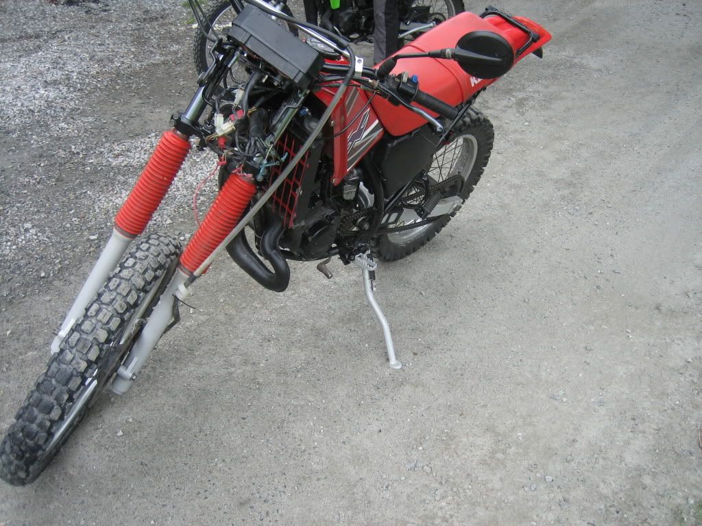

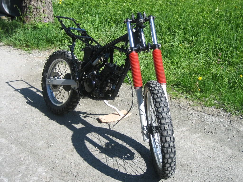

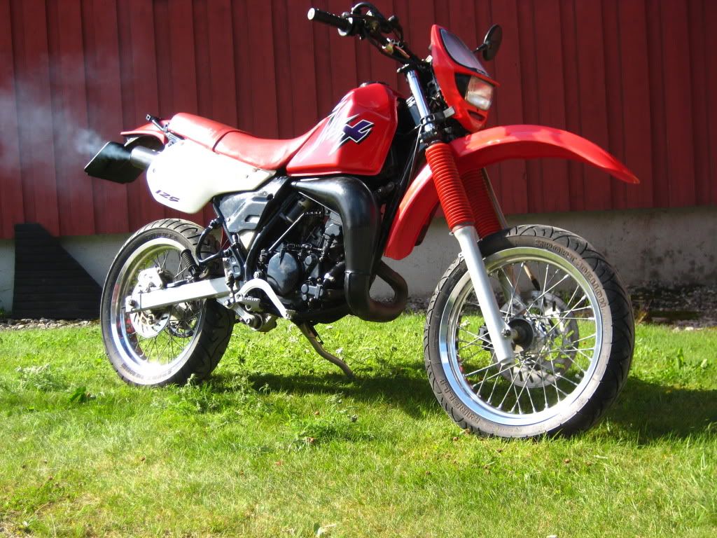

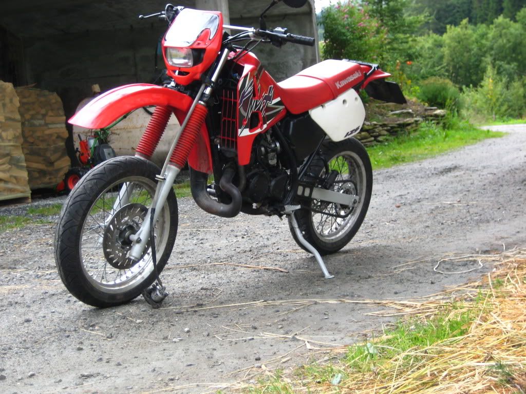

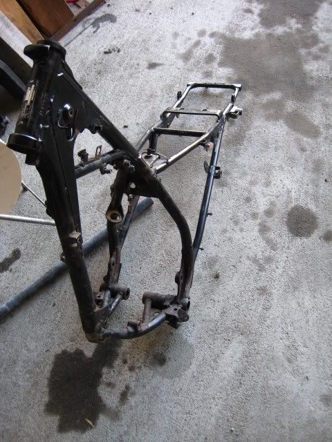

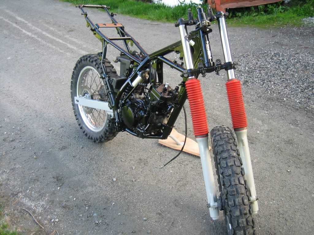

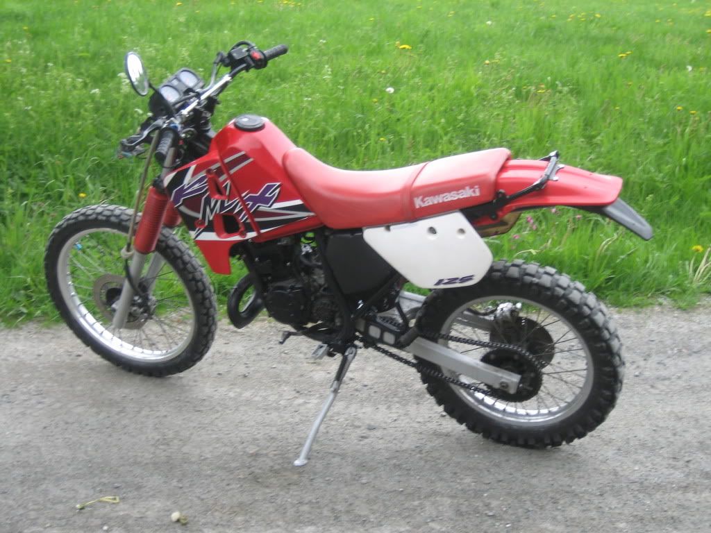

Litt historie:

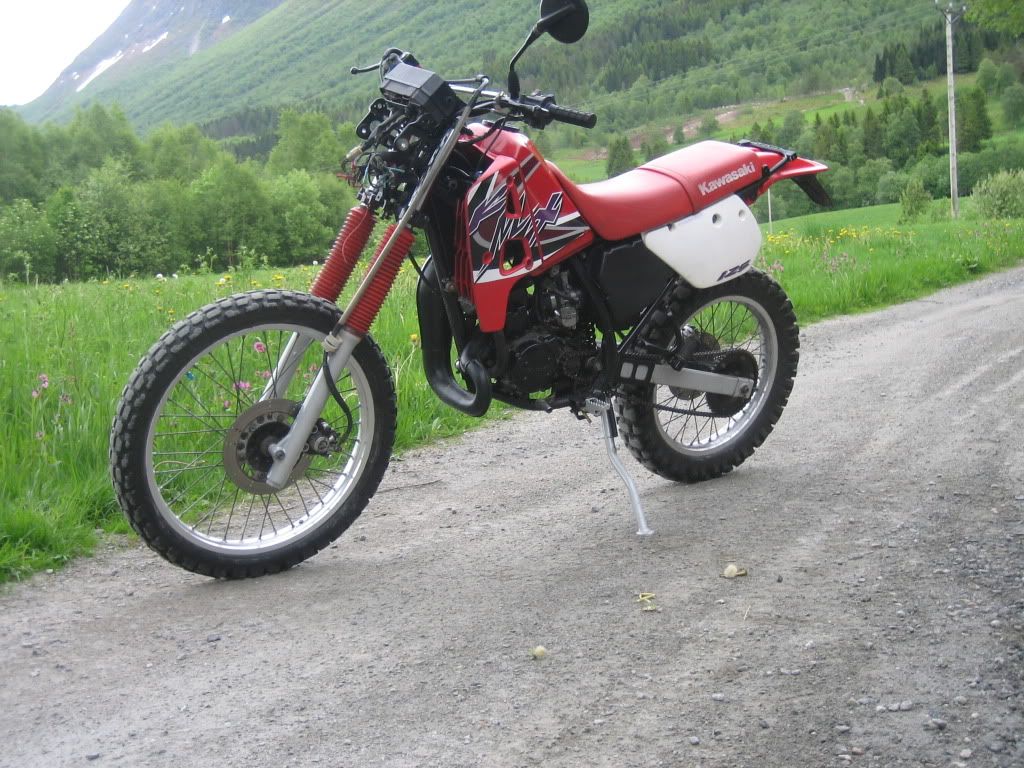

Slik så den ut rett før jeg begynte:
Planer:
Oppsett nå: (11. mars 2009)
- Original sylinder
- Stage6 28mm PWK @ 130 dyse
- Orginal filter uten lokket
- Orginal eksos uten plombe
- Giannelli lyddemper
- 14/48 dreving
Planlagt oppsett:

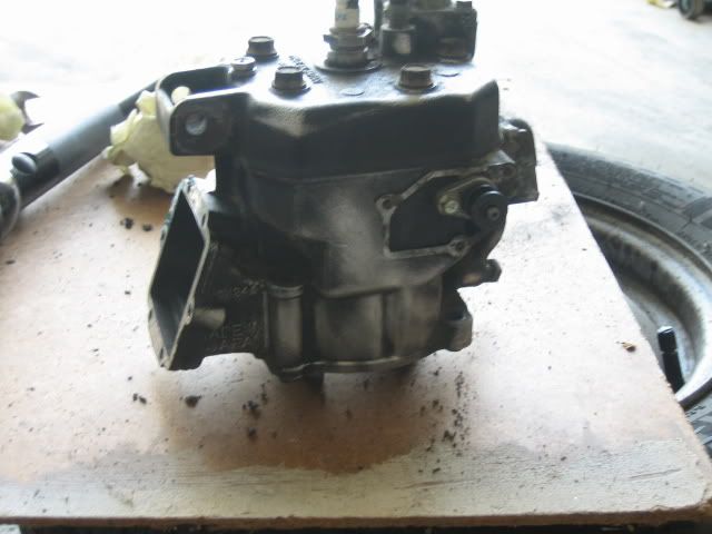

Postet bilde Portet orginal sylinder
Postet bilde Mikuni TMX 35
Postet bilde Stage6 - XL powerfilter
Postet bilde Giannelli effektannlegg
Postet bilde Giannelli lyddemper
Postet bilde 15/45 dreving

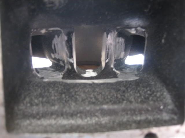

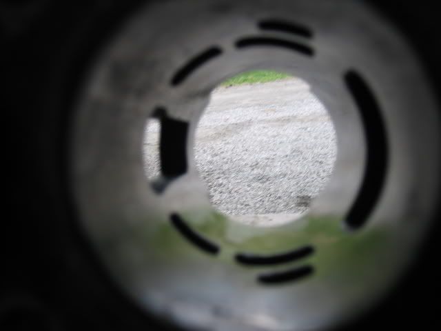

Postet bilde Eksosporten skal portest 2mm opp og 2mm til begge sider. Hele "eksoskanalen" skal utvides for best mulig flow og selvfølgelig skal den polerest.
Postet bilde De to små eksosportene på hver side av eksosporten skal portest bredere.
Postet bilde Innsuget blir porta for bedre flow
Postet bilde Alle kanter i reedhuset blir pussa vekk for bedre flow til innsug og skyllekanaler
Har lyst å beholde den i orginalfargen siden det begynner å bli skjeldent.
Diverse styling:
Postet bilde Flytte ktm skiltopphenget under bakskjermen
Postet bilde Fjerne den store stygge kjedebeskytteren

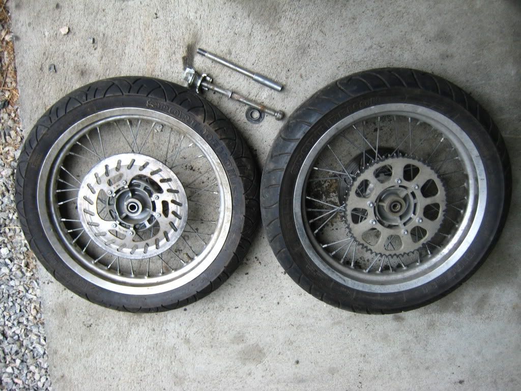

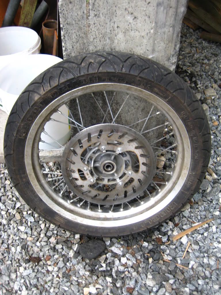

Postet bilde Sm felger

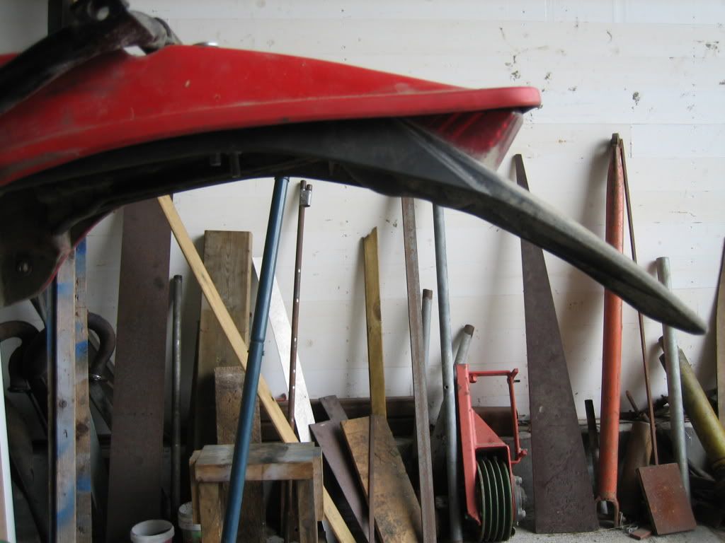

Postet bilde Sm framskjerm
Postet bilde Orginal farge på deksler
Postet bilde Pulverlakking av ramme
Postet bilde Pulverlakking av svingarm og framdempere
Postet bilde Pulverlakking av diverse små deler som støtte osv..
Postet bilde Lakke motor
Postet bilde Lakke eksos
Takk til:
- Mc-deler for salg av slitedeler til kmx!
- "Sandblåsaren" for sandblåsing
- VIK Ørsta for pulverlakking
- Pejder for MYE mekkehjelp!
- dtt50xxxPWN for salg av strøkne sm felger!
- chria16 for salg av en svær Mikuni TMX!
- Sunniva for salg av Stage6 - XL filter!
- Og ikke minst en stor takk til dere som har kommentert her :)

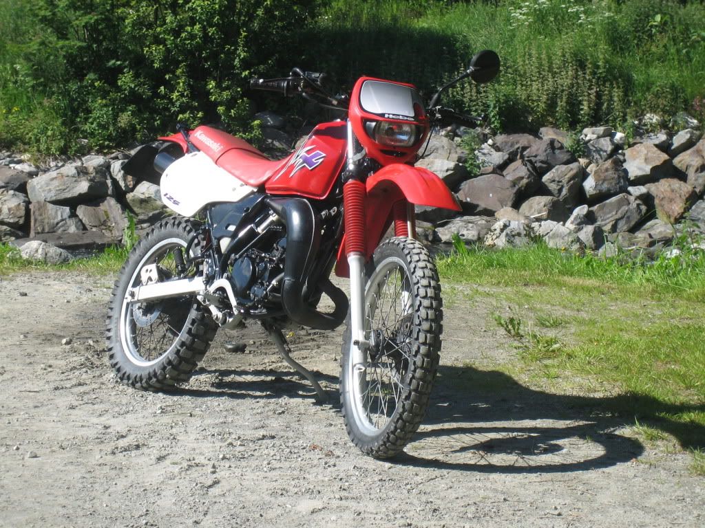

gleder meg til du shiner opp kmx'en igjen, blir fin :) skiltopphenget skriker etter å bli flyttet :P gleder meg til update, har selv begynnt på lett mc lappen nå.

Skal du hive på ny bakskjerm ? :) Ikke akurat den feteste :P

Lakk opp alt av ramme, motor, sving og gaffel. Poler og fiks opp dekslene!
Synes en Hebo Kiwi lykt hadde passet fint på den også finn tak i en ny cross skjerm! Sm skjerm ser heilt på trynet ut på en crosser..finn en skjerm som passer til en så "gammel" sykkel :P
Også må du ha noen nye Enduro dekk, ikke de vei-cross dekkene, de er så tamme!
Eller så kan jo du finne noen SM hjul å sette på som du nevnte, og holde den orginal bortsett fra de! Det hadde vært kult :D
Synes dette er en fin sykkel, trenger ikke noe fanzy shit styling på den. Bare få den strøken med noen fine enduro dekk/sm hjul så er dette supert!

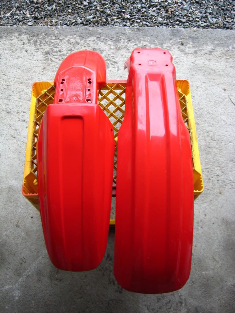

Vi får se senere, blir orginal skjermen nå vertfall :)
Eller så kan jo du finne noen SM hjul å sette på, og holde den orginal bortsett fra de! Det hadde også vært kult
Framskjermen er veldig slitt, fargen er nesten oransj <_< så bytter den sikkert senere :)
Sm felger blir det når jeg har skaffet penger som sagt, blir vell utover sommeren ;)
Må først og fremst betale lappen, så får vi se hva som er igjen :)
Kommentarer er alltid gøy :)

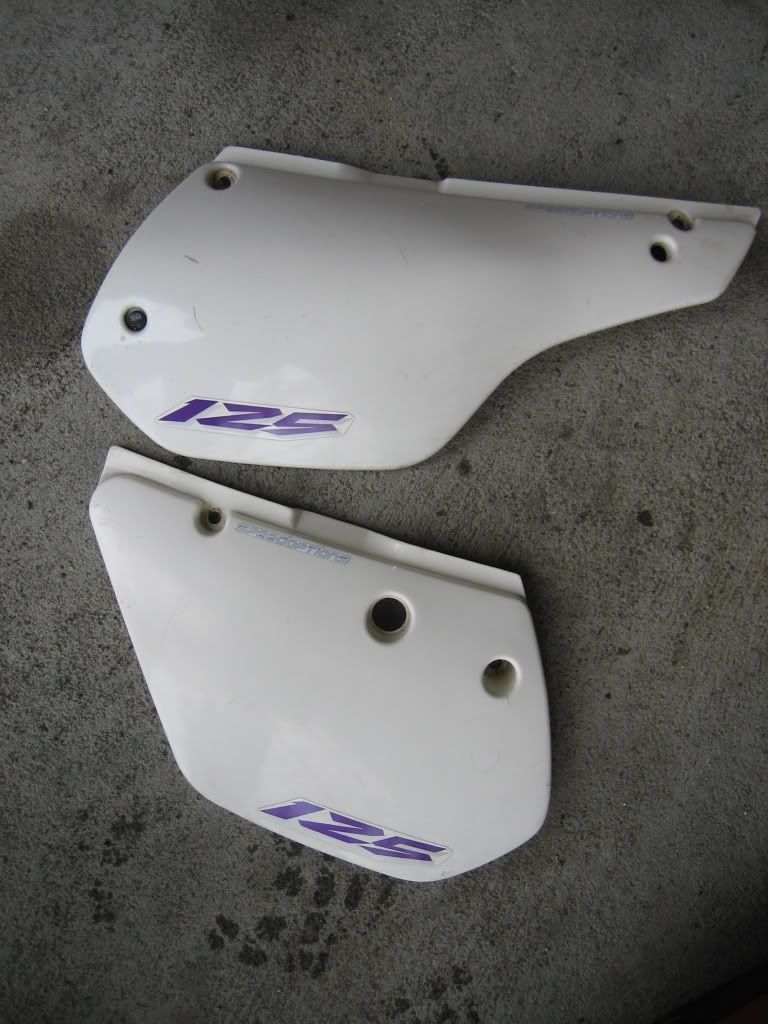

Hva med ordentlig corss-dekk? :) Og ta vekk ''125'' merkene på dekslene? :rolleyes:

Anyroads... Ordentlige sm-felger du skal ha da? Type excel?
Fabbrica Italiana Automobili Torino - Fiat.
#15 K-E
K-E
    Systemansvarlig
  • Sysadmin
  • 9 406 Innlegg:
  • Registrert: 26-juli 06
  • Yrke:Avdelingsleder
  • Kjøretøy:BMW G05 45e, KTM 640 LC4
Skrevet 17 mars 2009 - 16:30
Leste ikke planene dine :unsure: Men om du ikke får nok cash? :ph34r:
Er bare å kjøpe deler med meg det :rolleyes: :ph34r:

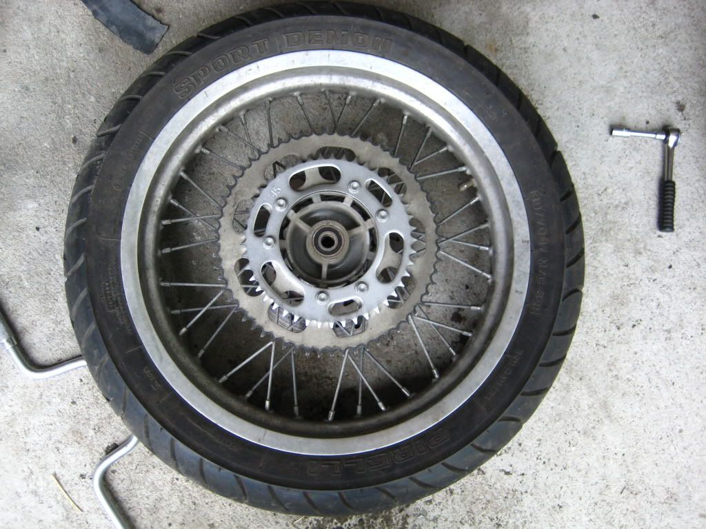

Hehe, neei først så må lappen betalest, så blir det vgs skule til høsten, og jeg skaffer meg nok jobb ;) Så blir nok ikke sm felger før til neste sommer ;) De dekka jeg har nå holder fint denne sesongen tenker jeg :)
Nei blir nok noen derbi felger elns, altså moped felger ;) Bra nok for min slappe lille sykkel :)
Eller kansje tzr felger? :rolleyes: Får se :)

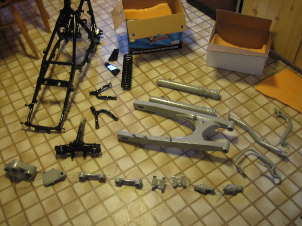

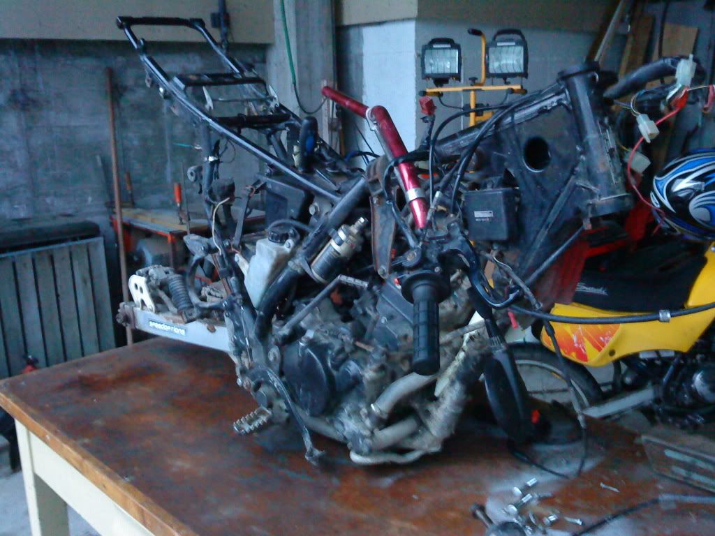

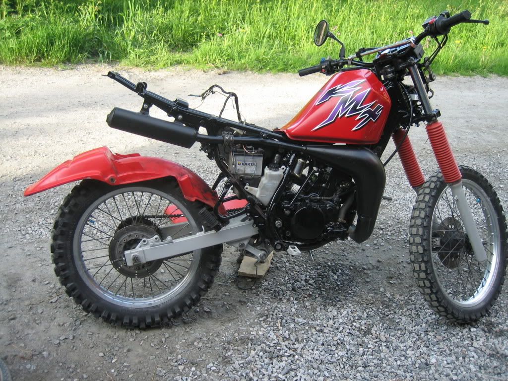

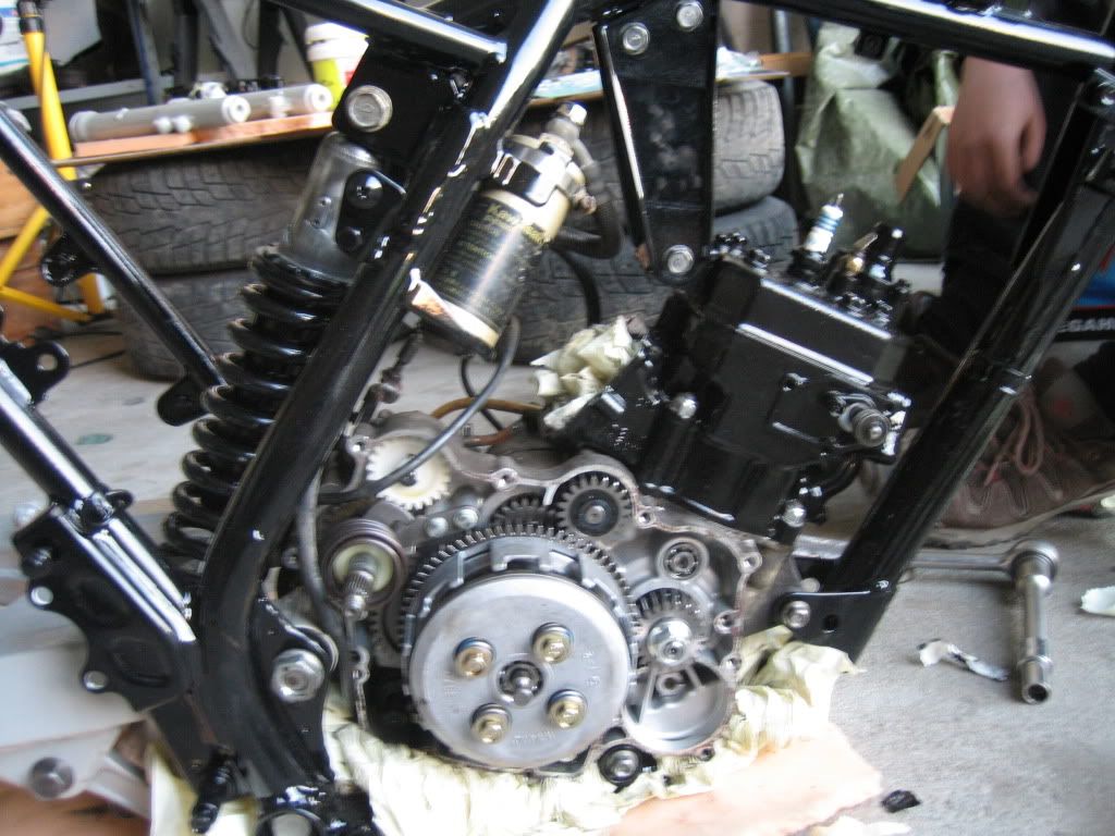

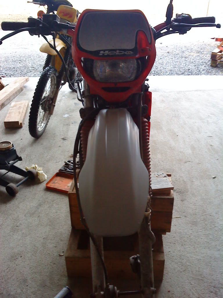

I dag ble det ikke noe mekking på grunn av lekser og masse annet stress ^_^ Men fikk sett litt over sykkelen sånn den står nå...
Ramma er egentlig ganske strøken, så skal få demontert alt det andre i løpet av de neste dagene, tror faktisk ramma blir bra etter en liten vask :)
Motoren er sykt skitten, så får se hvordan den blir etter en skikkelig vask også... så får vi se om jeg trenger å lakke den ^_^
Også har jeg tenkt på ny framskjerm.. har en Derbi senda cross framskjerm liggende, så jeg får prøve den når jeg setter sammen sykkelen igjen.. men jeg tar gjerne imot tips om cross skjermer som kan passe bra med Granada lykta :)
Og hva syns dere om plasseringen av skiltopphenget btw? Ble vell mye bedre nå? :)

Vist lakken er bra på ramma, er det jo like greit å ikke lakke den... Heller spare det til "moped" tida er over:)
Ble mye bedre skiltopphenget nå ja...
