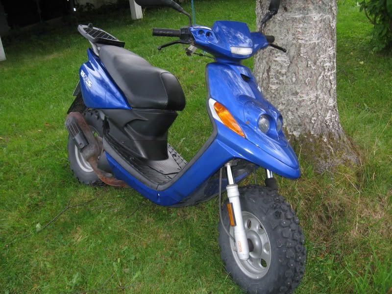

Skorp's Racing Roxx!

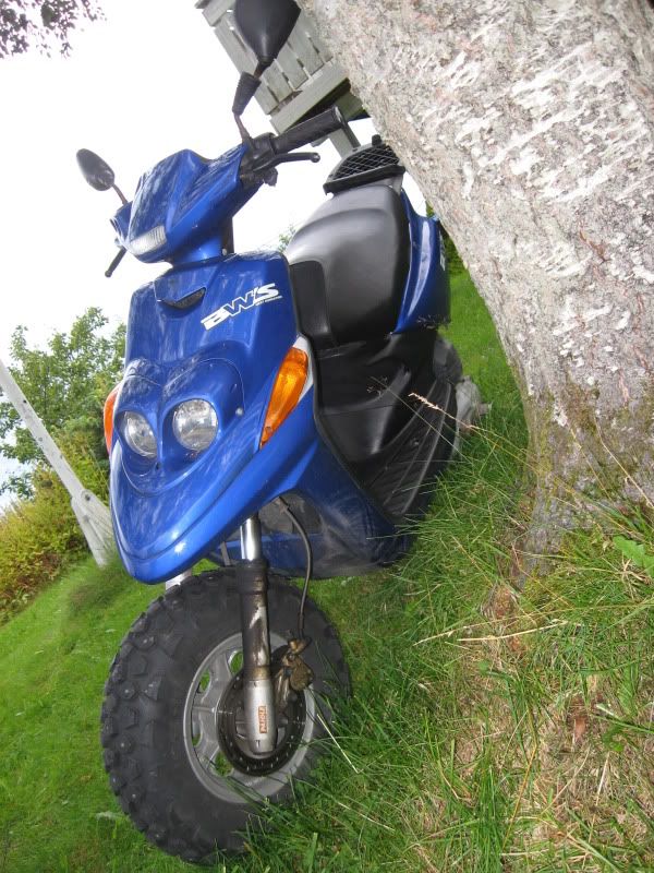

Kjøpte denne lekre doningen rett før sommerferien..planen var å bruke den til stunting..men siden jeg har vært opptatt 7,5/8 uker i sommer har jeg ikke hatt tid til å lære meg "sporten" Derfor skal denne nå bli gocartbanens raskeste :D

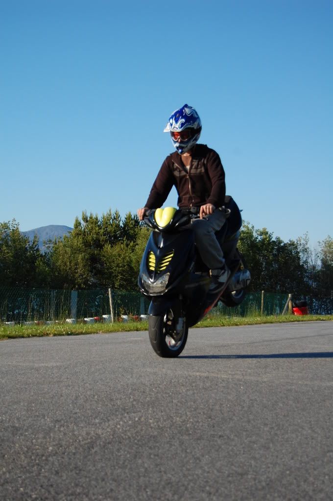

Photoshoot når den var "ny"

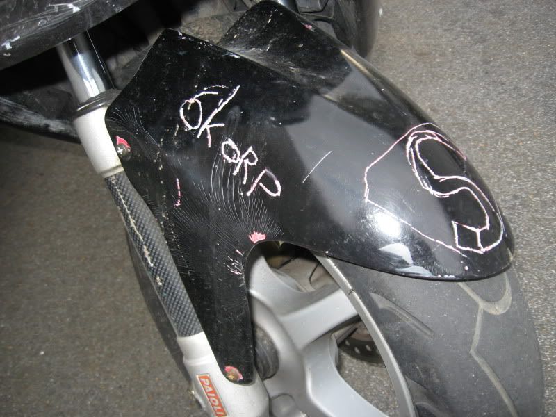

Nice paintjob!

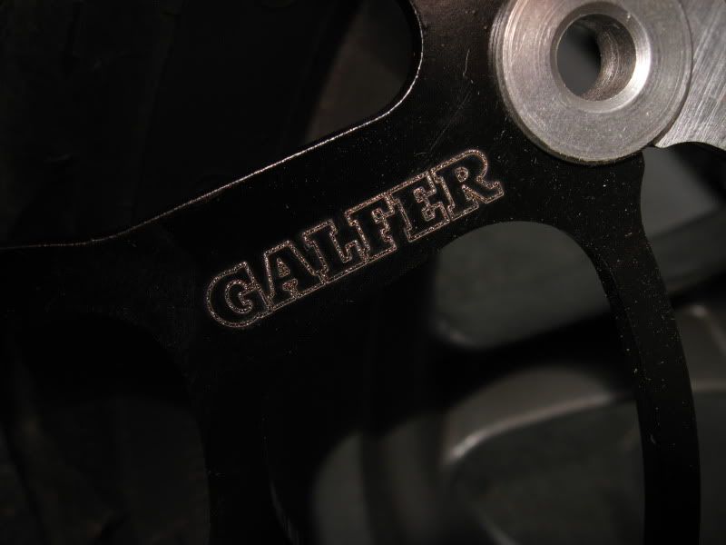

Galfer

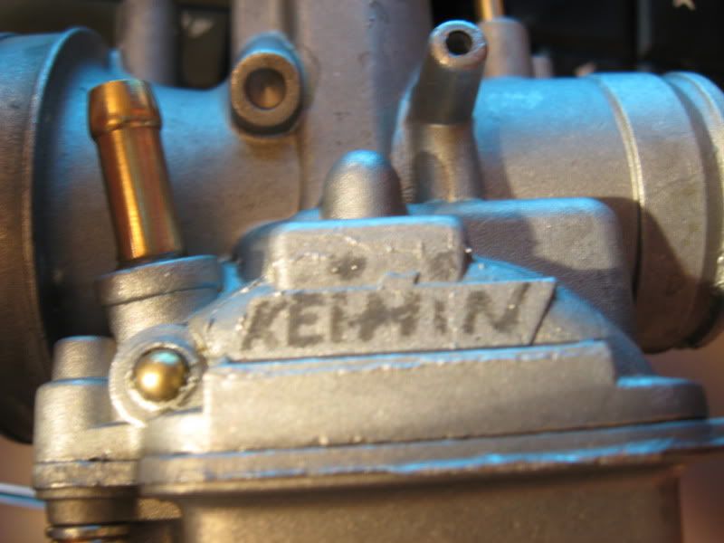

EKTE Keihin!

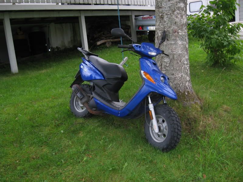

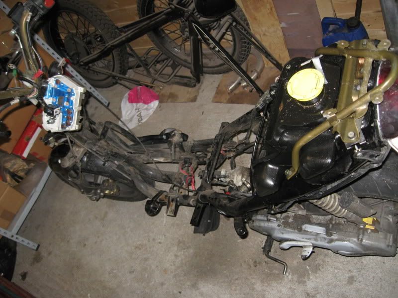

Trilla endelig jenta inn i garasja, klar til stripping!

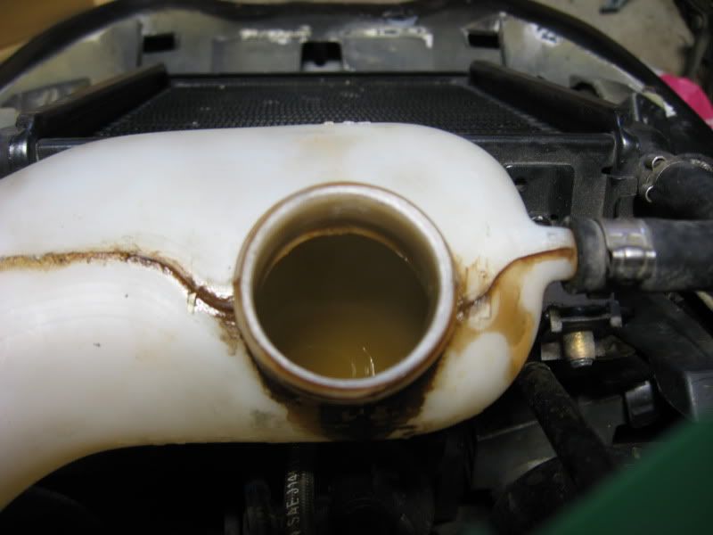

Ahh, fysh..Brunt kjølevann..Blir bra å få i nytt fresht

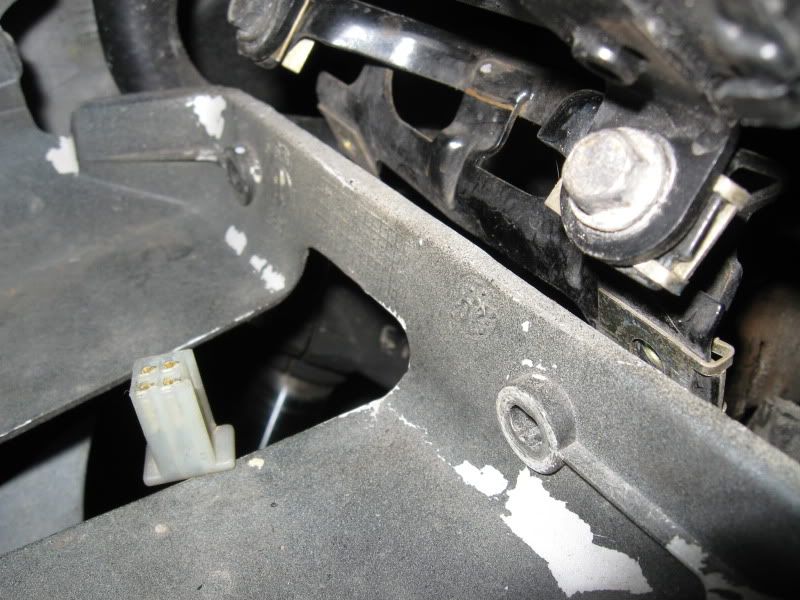

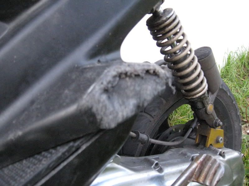

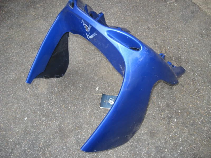

Skal denne kåpa festes der? Er det ramma som er skjeiv eller kåpene som er feil på?
Nude!
Litt skittent, men men..Blir bra etter en vask eller to!

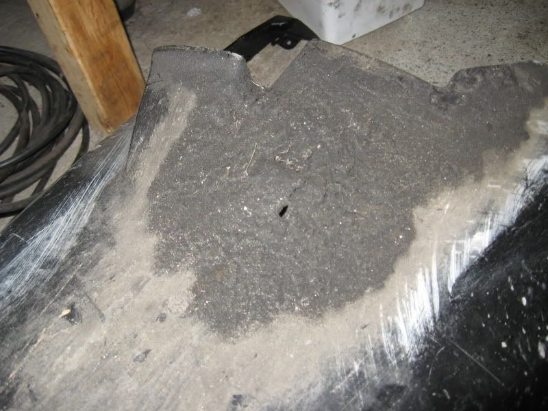

Fy F...Så sinnsykt mye skit så var under der da
Garantert over 1kg med veistøv

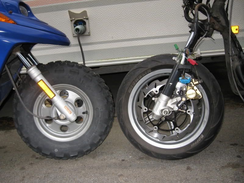

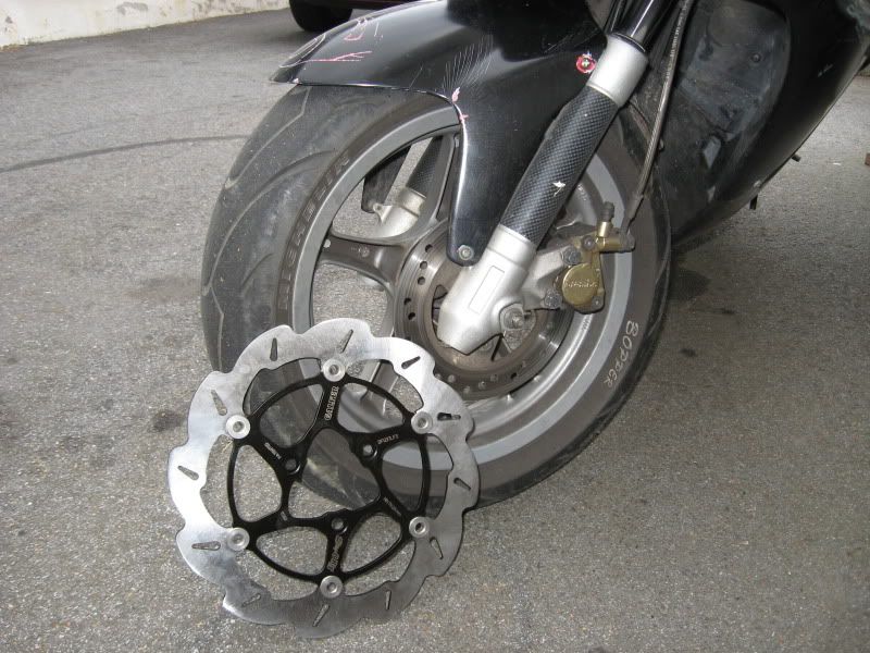

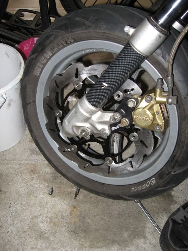

Satte på Stage 6 skiva...Fy faen så porno!
Skal vaske hjulet engangtil også ser jeg

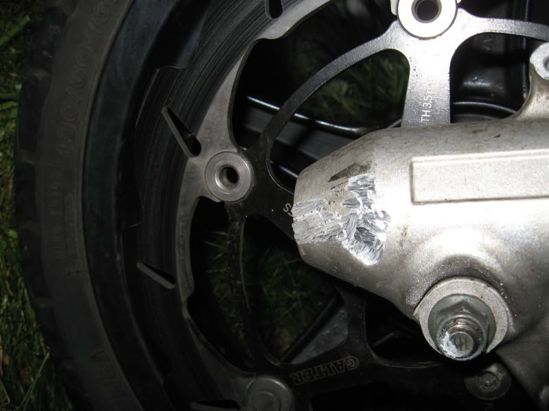

Kalipteret tar nesten borti dekket

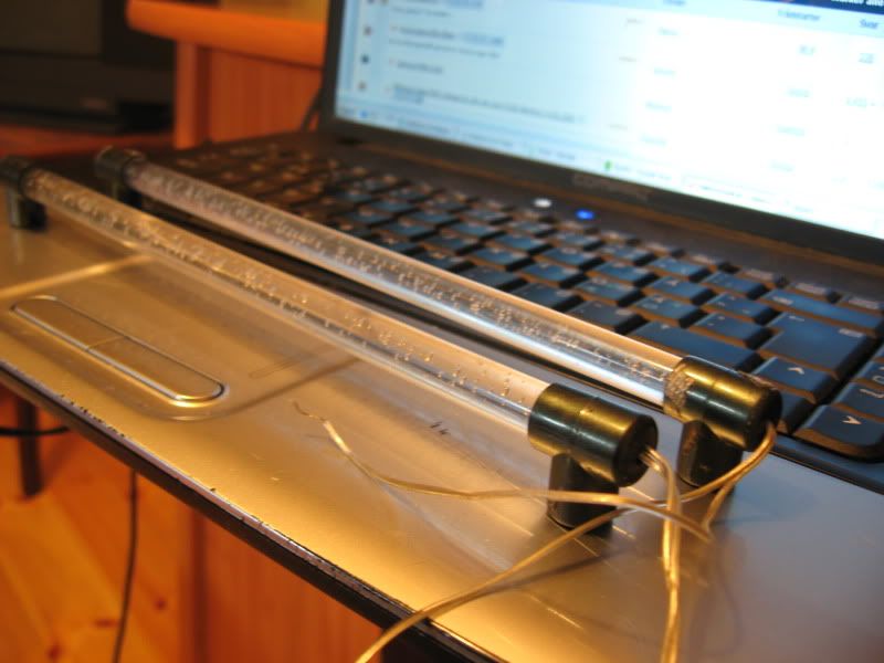

Fant noe neon wannabe borte med en kompis og stjal det med hjem!
Vet ikke hvor jeg kan ha det..Eller om jeg vil ha det ? xD

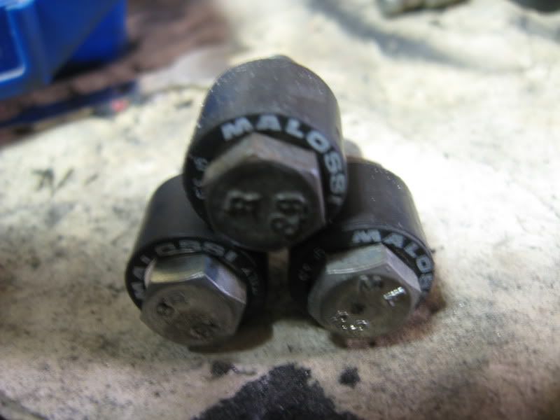

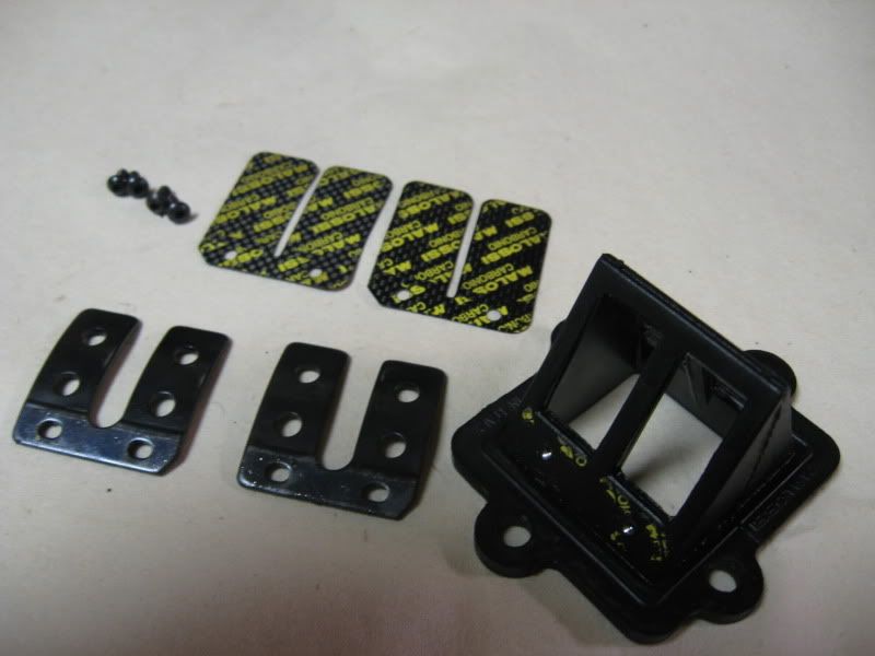

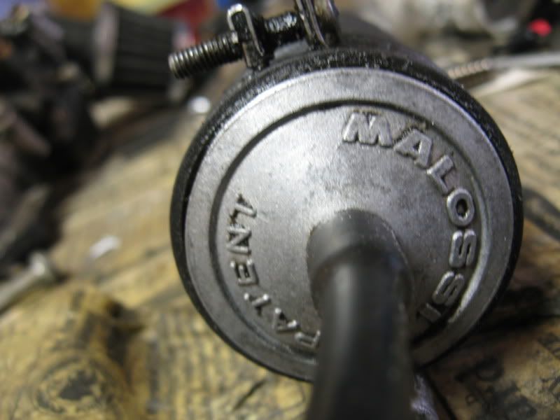

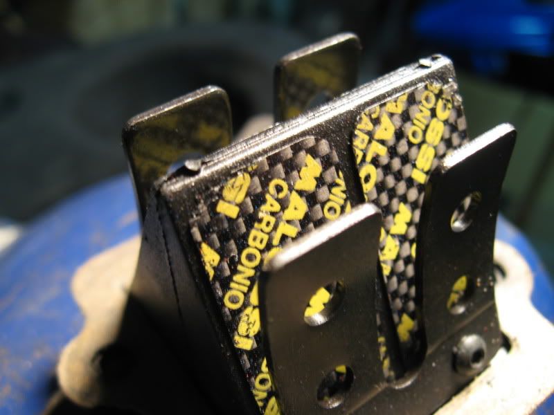

Reeden ble hvertfall vasket, Malossi logoene klistra seg fast i reedhuset så den fikk ikke åpna og lukka seg skikkelig..

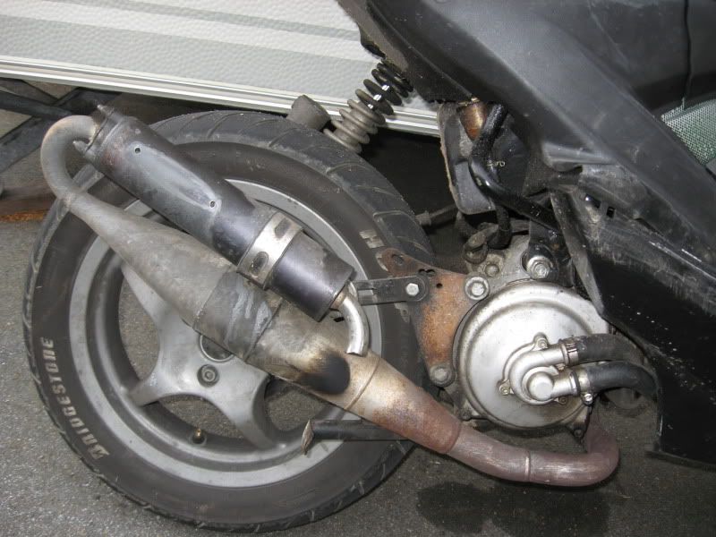

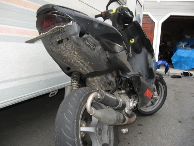

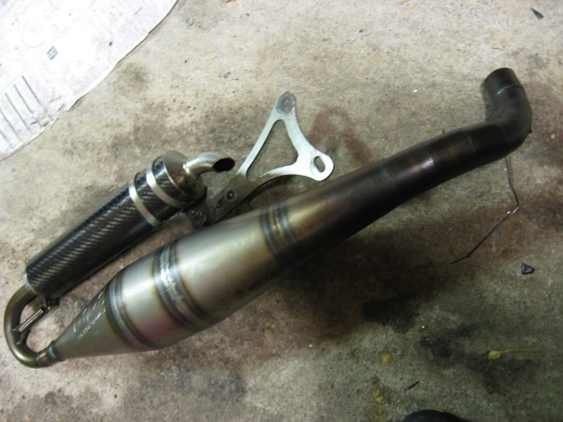

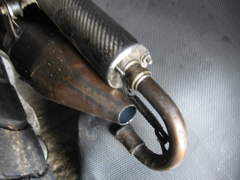

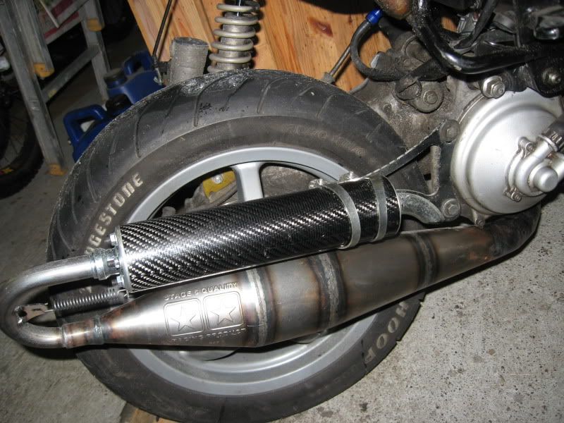

Eksosannlegget er på! Litt problemer med å få det på men fant problemet...

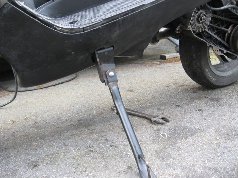

Støtta måtte nok av

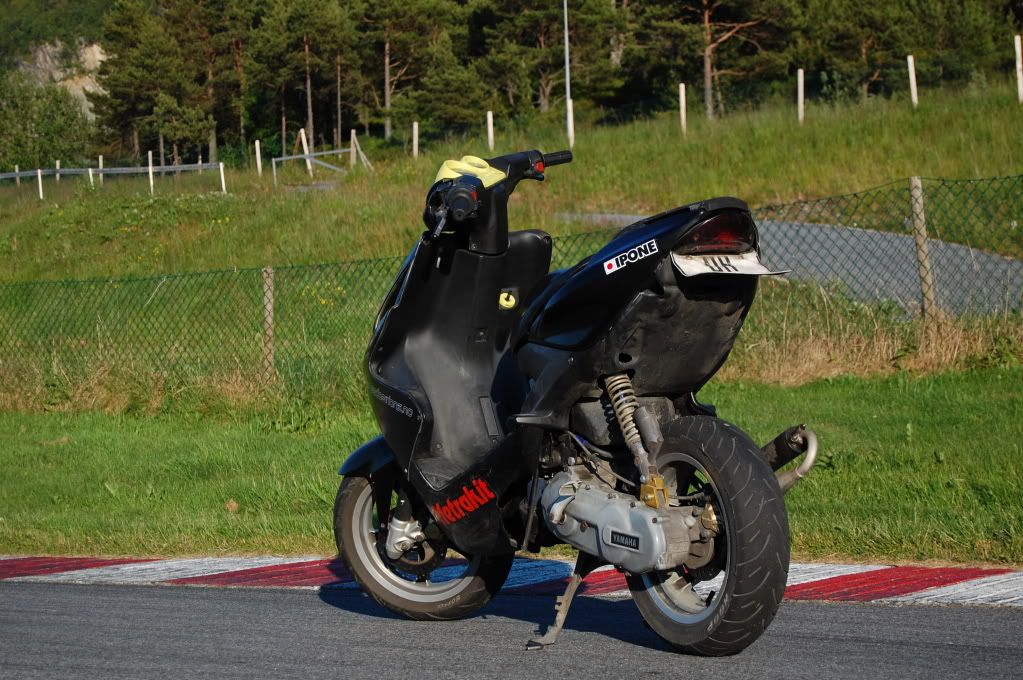

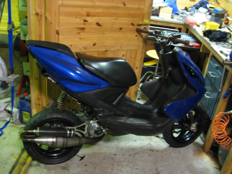

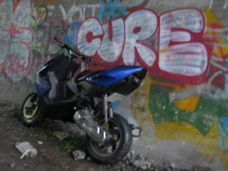

Slik ser den ut, klager fra fjern og nær har kommet..Uansett hva folk sier så skal denne stilles inn i 30sona
Alle naboer skal plages mest mulig :rolleyes:

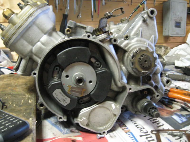

Bilde av gamle motoren...Det som er interressant her er tenninga! Den skal nemlig settes på Aeroxxen!
Må bare bestille en slik: http://www.speedline...php?ItemId=6485

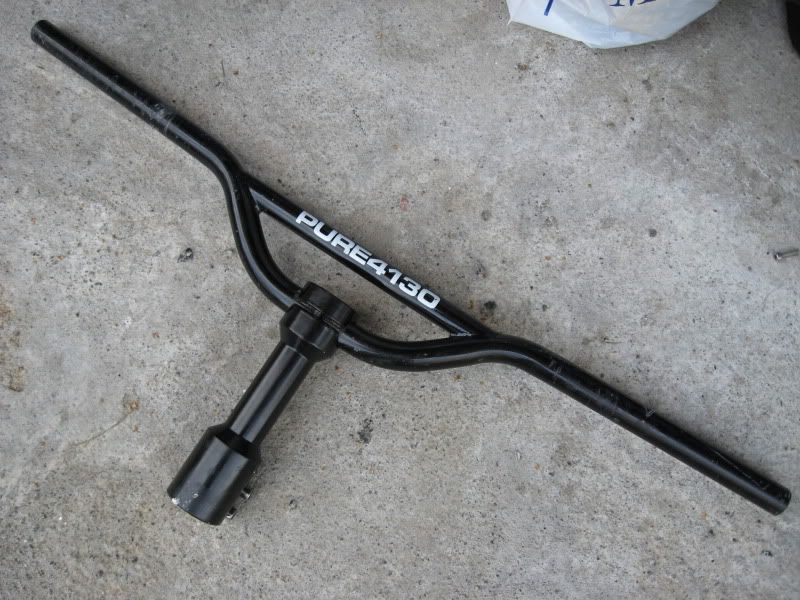

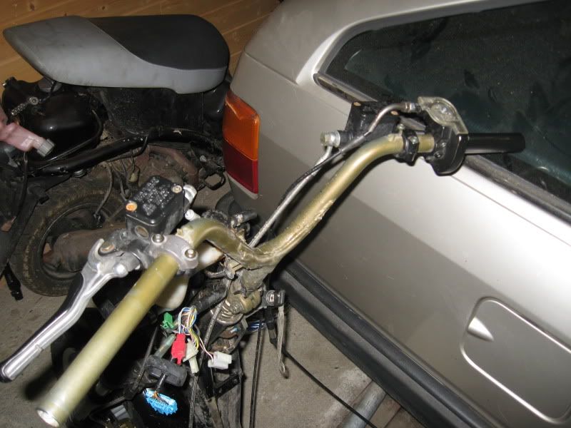

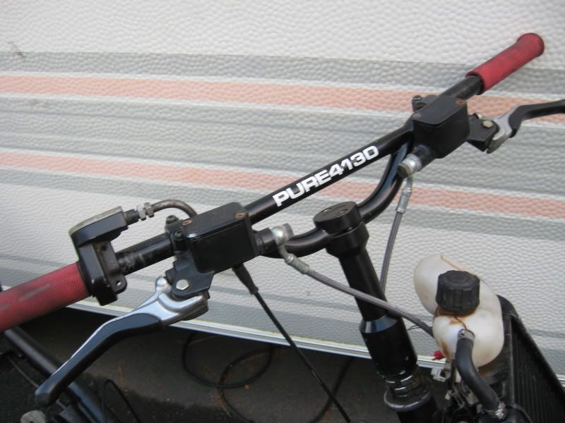

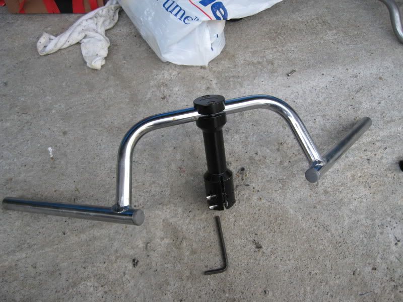

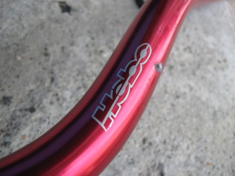

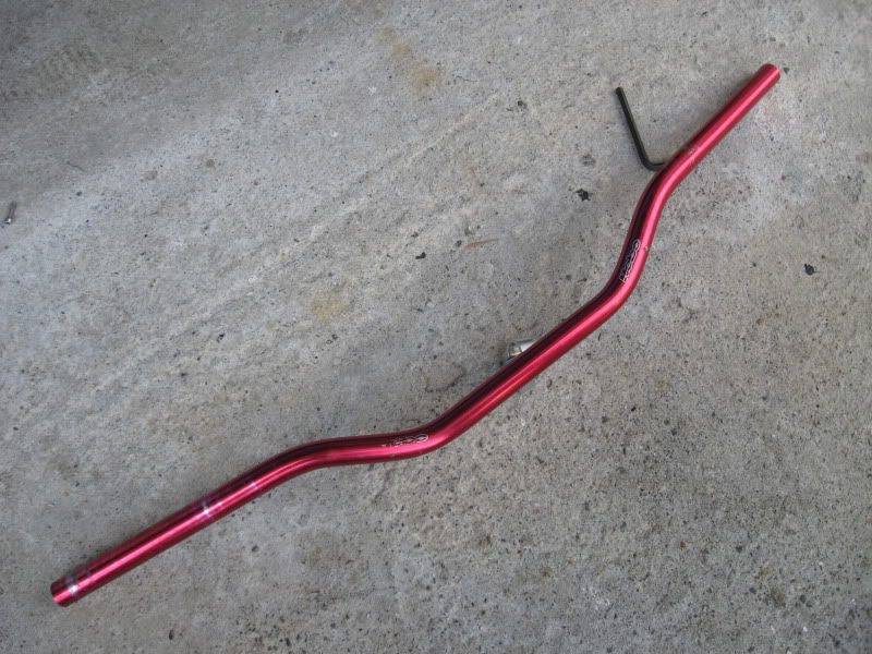

Hebo styre innkjøpt..
HEBO :wub:
Styrekomboen jeg tenkte jeg skulle bruke, Porno synes jeg da :)
Dragroxx?

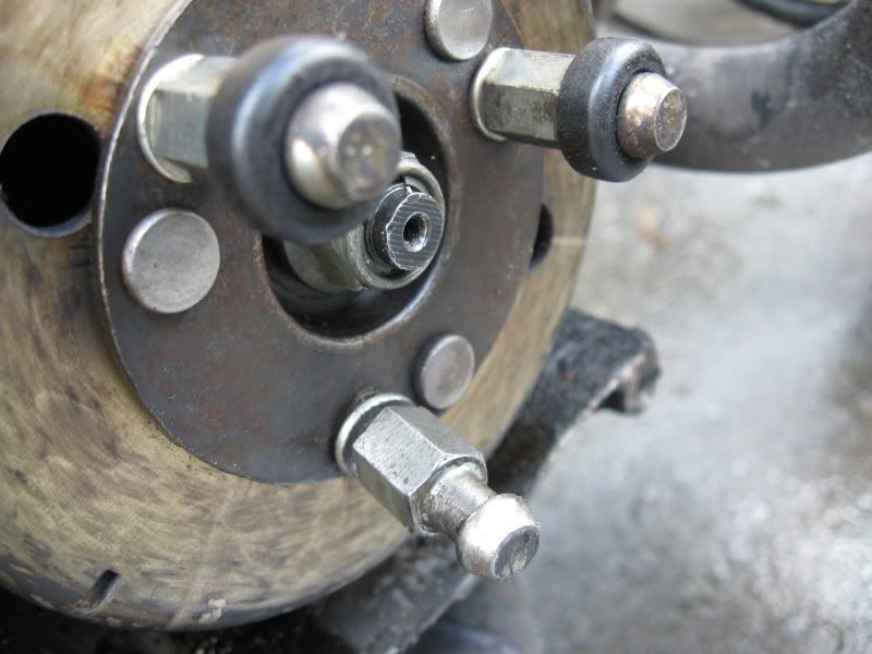

Dumme svinghjul
Er gjenga oppigjen nå
Må bare lage en ny sånn stang

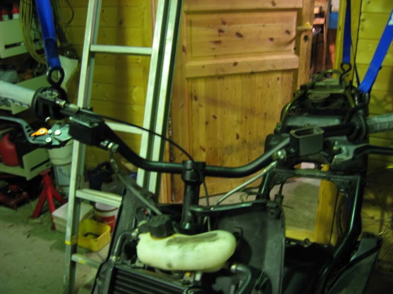

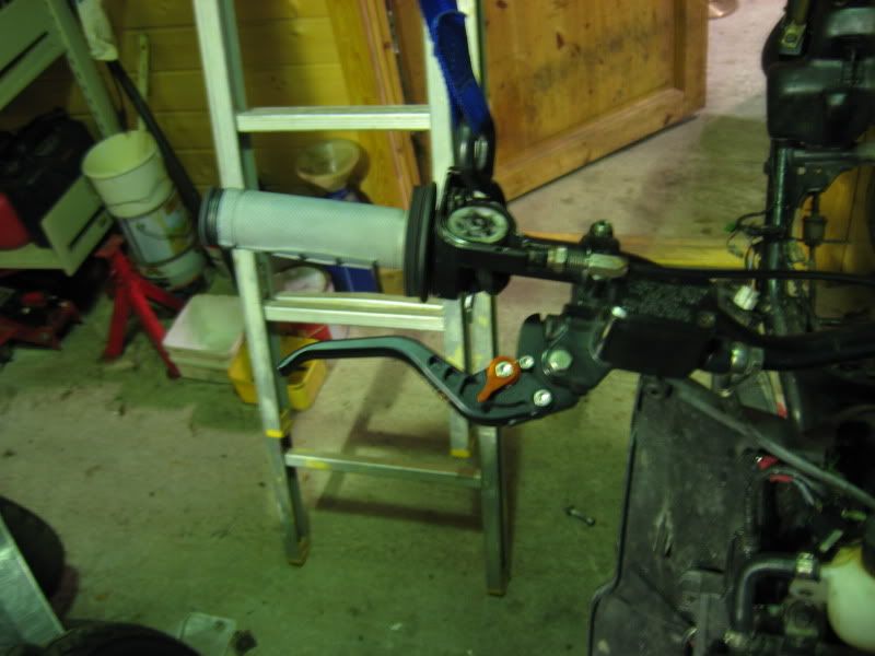

Satte på styret og styreheveren..Gripsa er noen random fra garasja :lol:

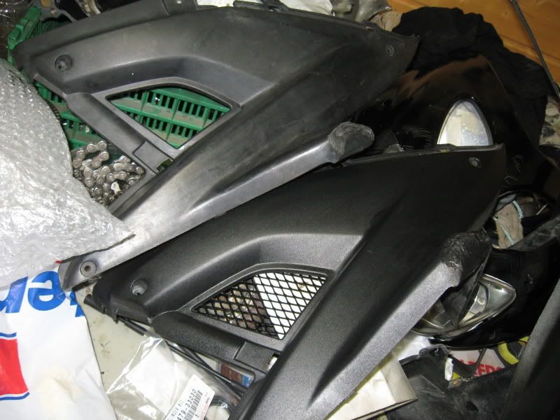

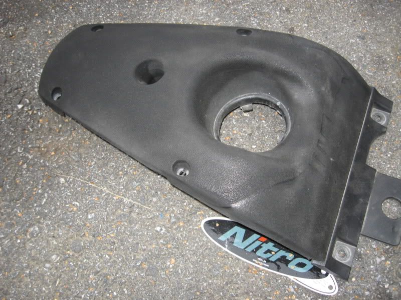

Fant også dette undertrayet
Skal jeg sette det på?

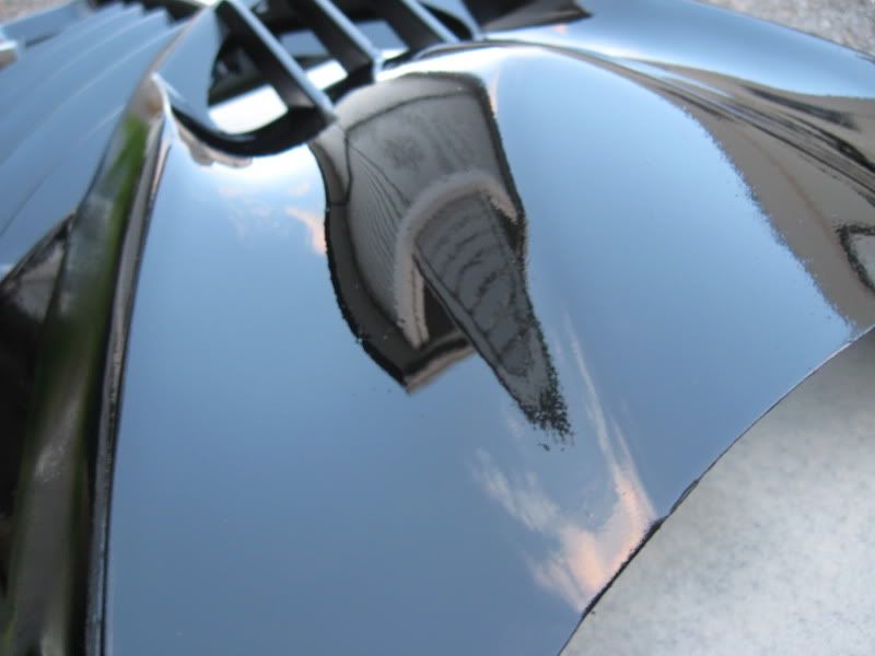

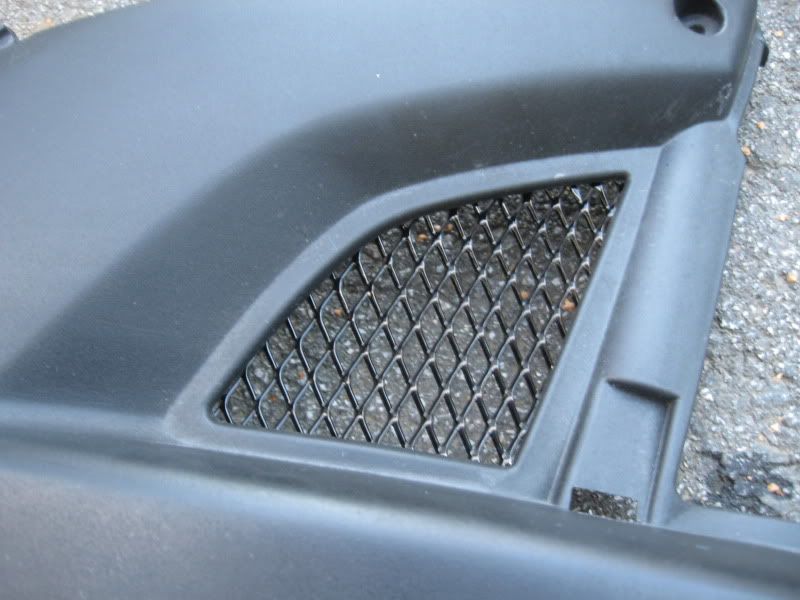

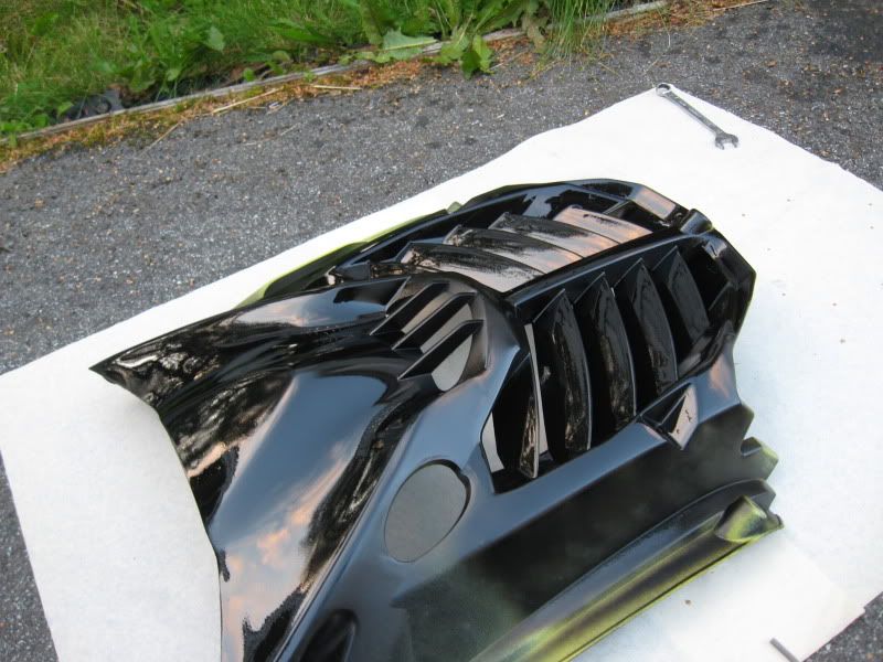

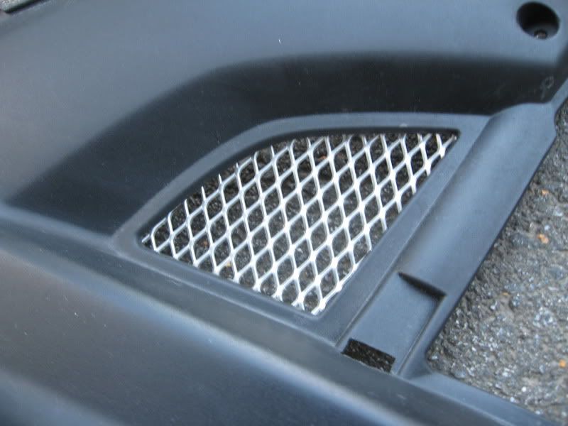

Lakka "grillen" med en drittgammmel sprayboks som harka og spytta, derfor dårlig resultat -,-
Jada!
Lakka også resten av de gule delene.. Tok ikke bilde tho
Før!
Etter!

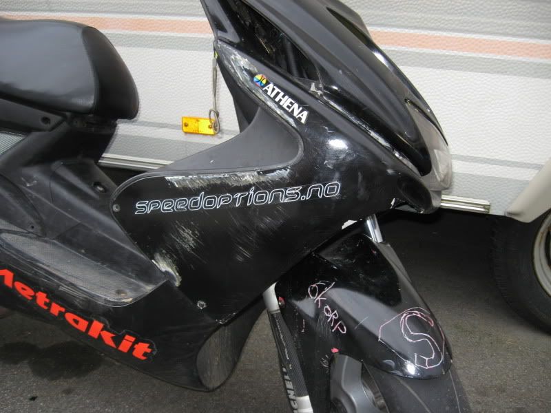

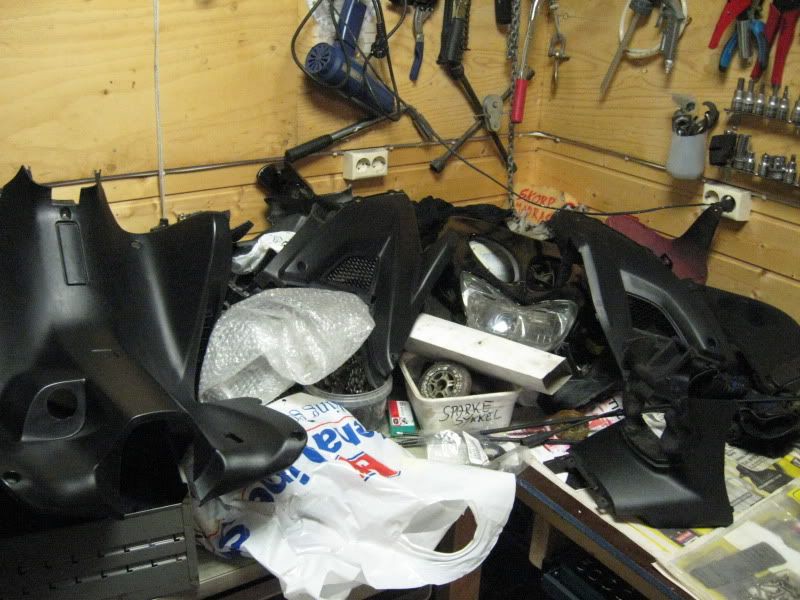

Tatt bumpershine på alle plast delene!
Før og etter!

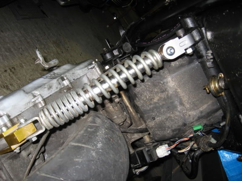

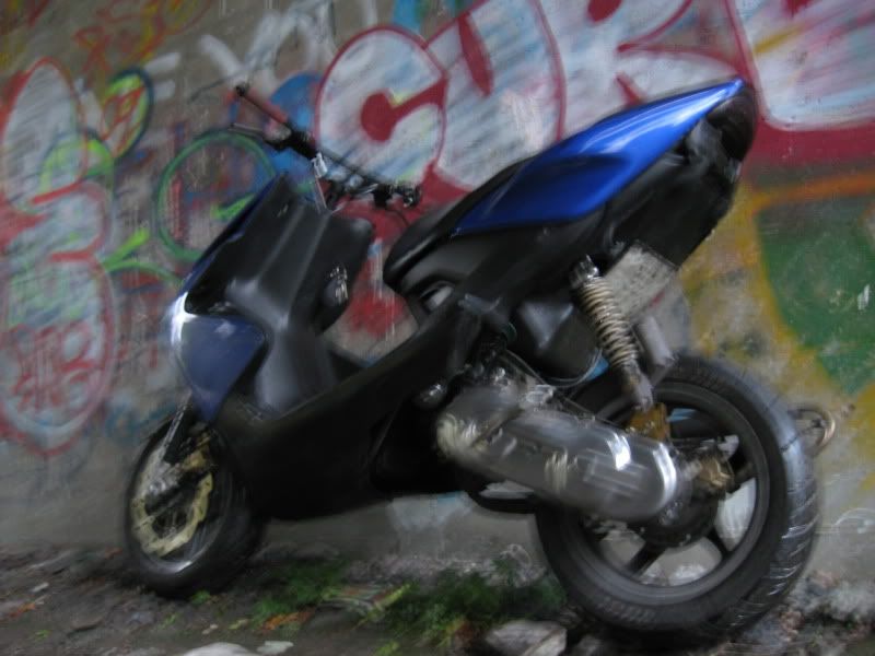

Heva skuuta ca 10cm..To heveklosser og en gammel demper! Kommer IKKE til å kjøre sann lenge! Kun på gøy
*kremt* sølte litt Bumpershine på skiltet også..Skredde det fast i hekken også

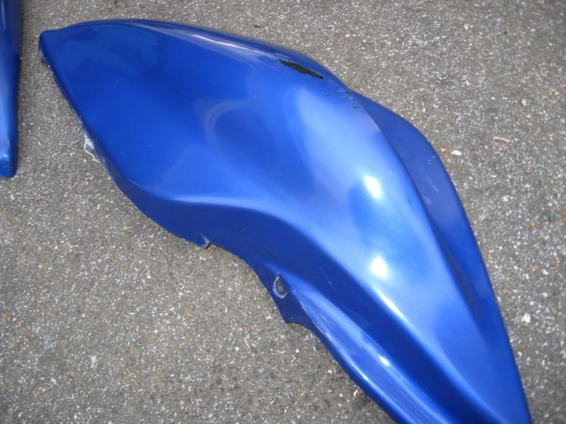

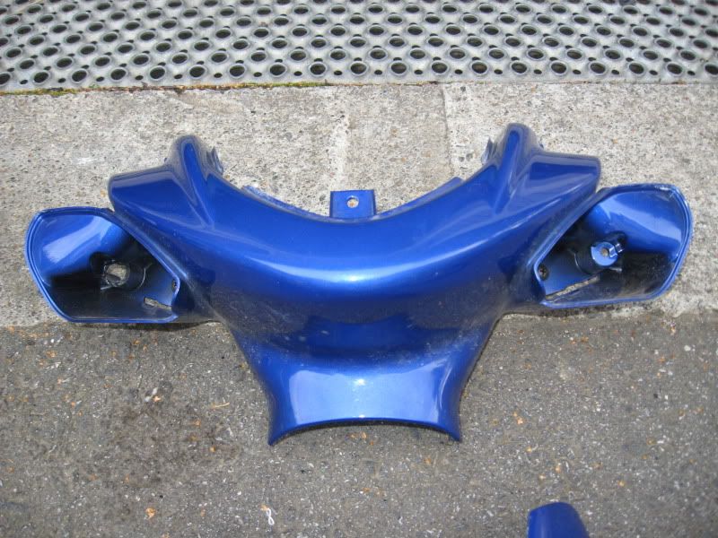

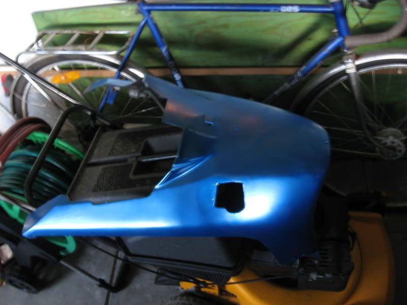

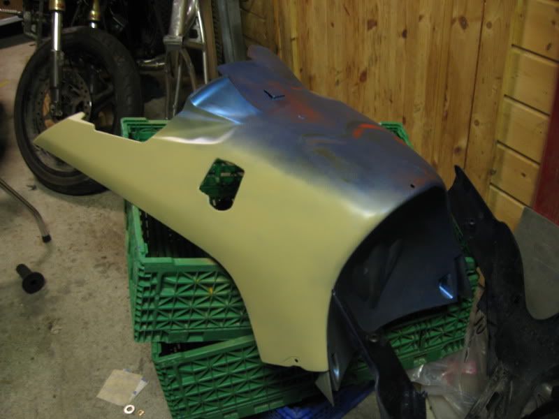

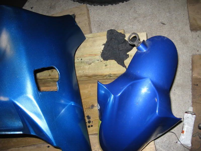

Blå metallic, skal vist være nokså lik Aerox blå, men får sjå!

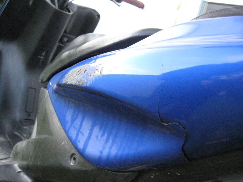

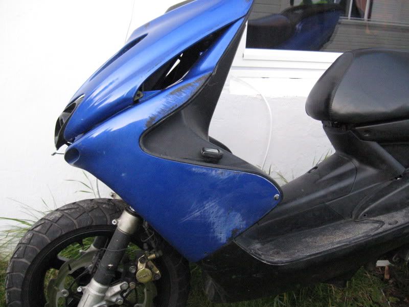

Tenkte å sparkle og lakke over noen riper i kåpene

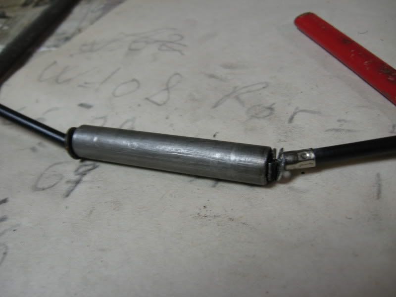

Noen små nipler til å feste på gasswiren
Slik at det blir lettere å lage en wire
Ny wire

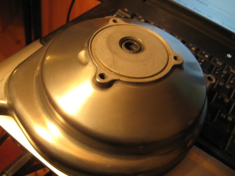

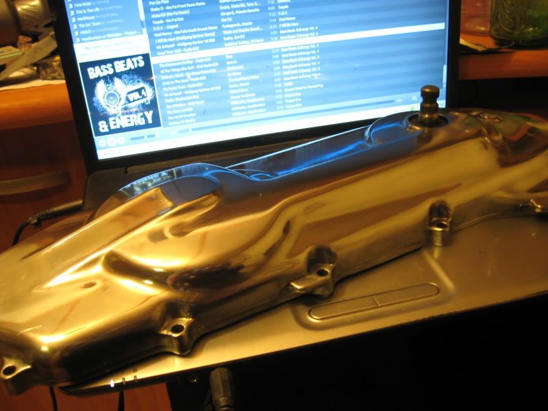

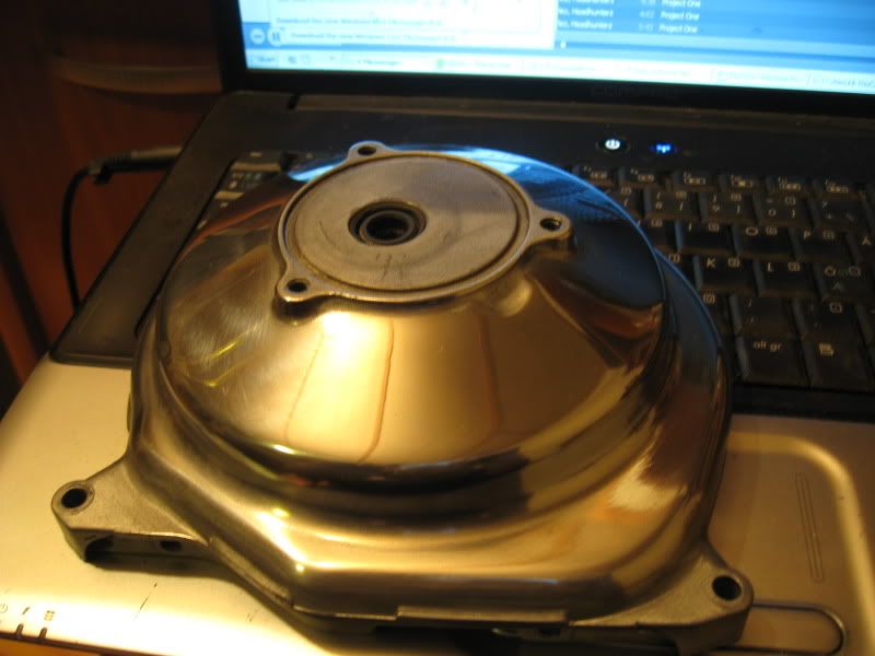

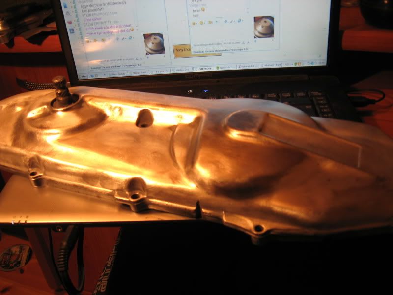

Pussa ferdig svinghjuls dekselet..PS har ikke brukt NOE stoffer som autosol eller noe, er tom!
Så den skal bli skikkelig blank ja!
Pent, det kommer til å gå fort videre...
NOT..Herregud, kommer til å ta noen dager dette ja

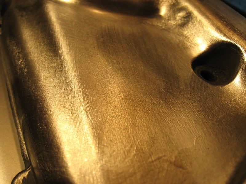

Orka rett og slett ikke mer pussing, etter ca 10 timer med pussing på variodekselet ga jeg opp og bare smurte skiten opp med autosol..men ble vel ikke SÅÅ gale?
Variatordekselet
Jada
Når det kommer ut merker du ikke feilene engang..så får ta poleringa opp igjen når jeg kjeder meg noe fælt!

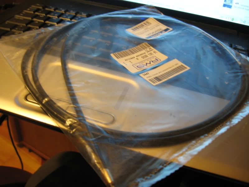

Bestilte noen deler også ;)

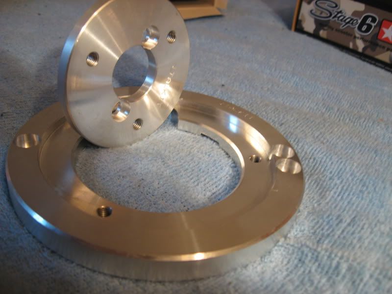

Laga noen Malossi vannpumpe pinnerdingser :lol:
Hadde blitt en bestselger? :D
Satte på en støtte..Skal lakke den oppigjen straks!

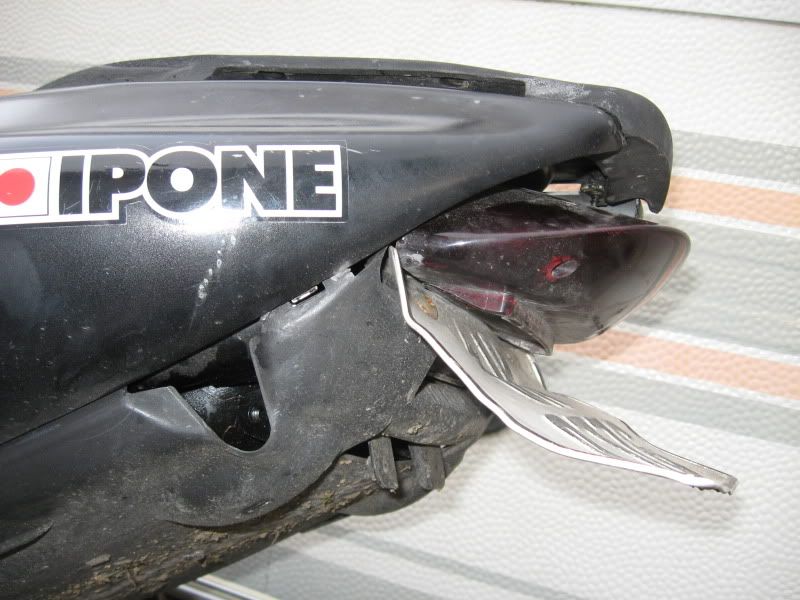

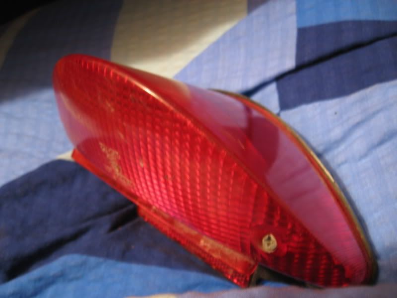

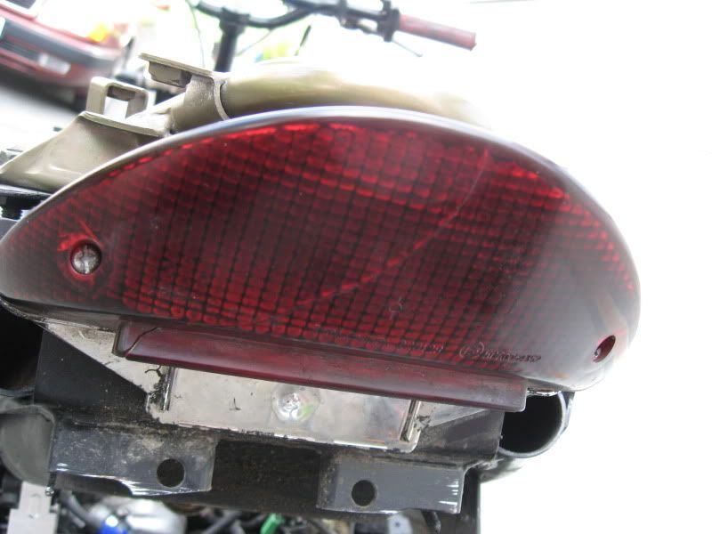

Baklykta fikk en ny sjangse..Fiksa litt på den, så nå er den hvertfall bein..
STENHØY?
Lakka undertrayet også, men pussa med for grovt papir, så det ser forferdelig ut!
Så skal pusse ned litt, og lakke mere i morra :)
Men fargene var ikke så gale ulike..Mye mere Metallic i undertrayet bare, også er det en smule lysere kanskje..

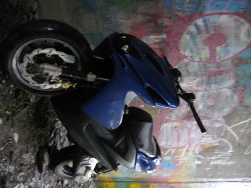

Lakka ferdig catkilleren, ble fæl :)

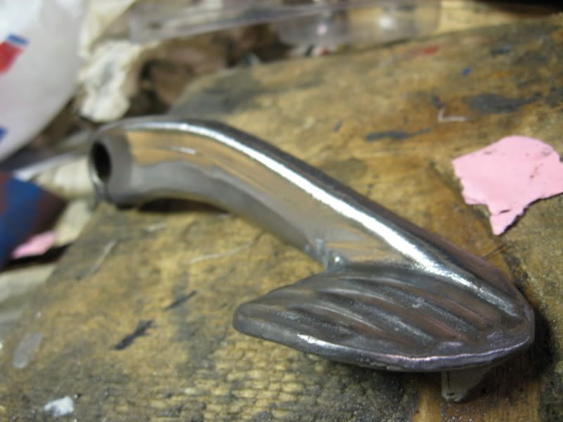

Istede for å være grå å kjedelig, ble kicken polert :)

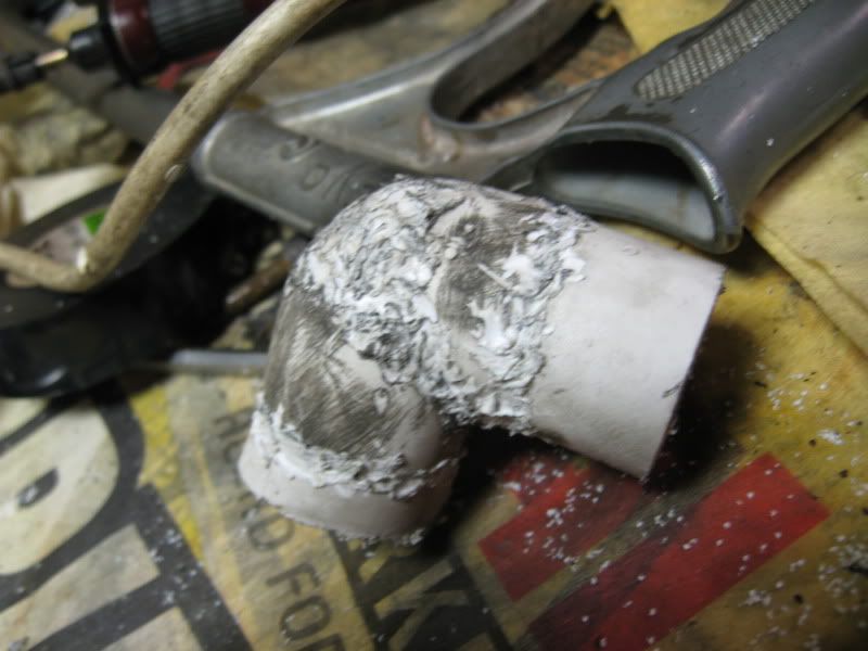

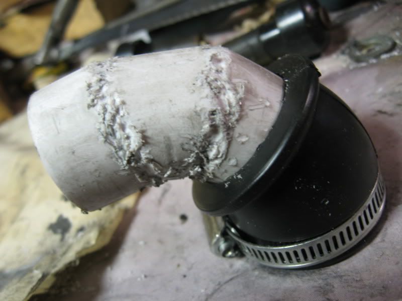

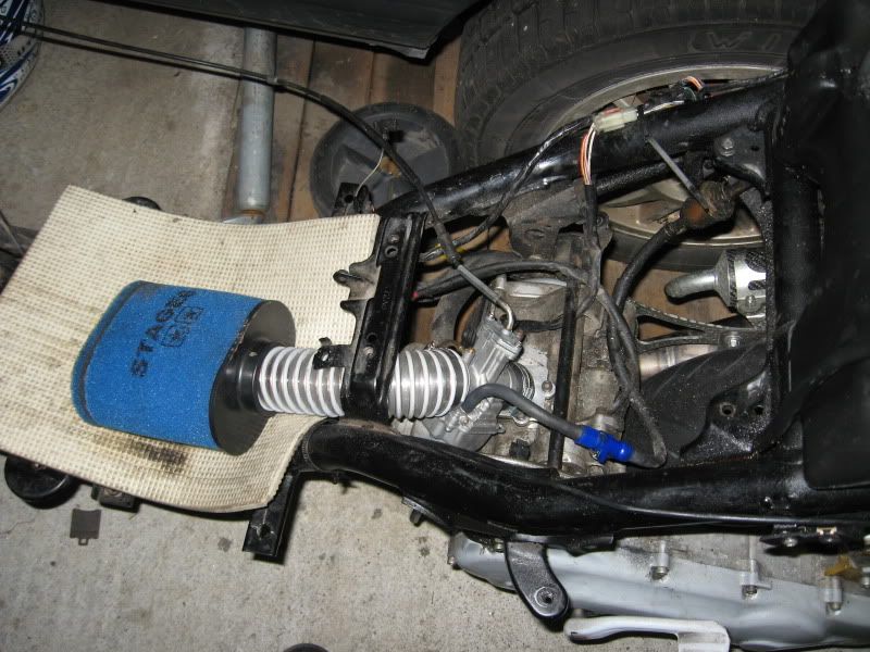

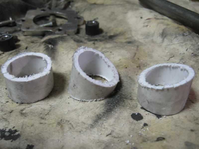

Innsuget er ubukelig, så fant et rør :)
Kappa det opp i småbiter
Og lodda de sammen :)
Nå kan jeg ha forgasseren i en vanlig vinkel og ikke 50-55% som den var før...

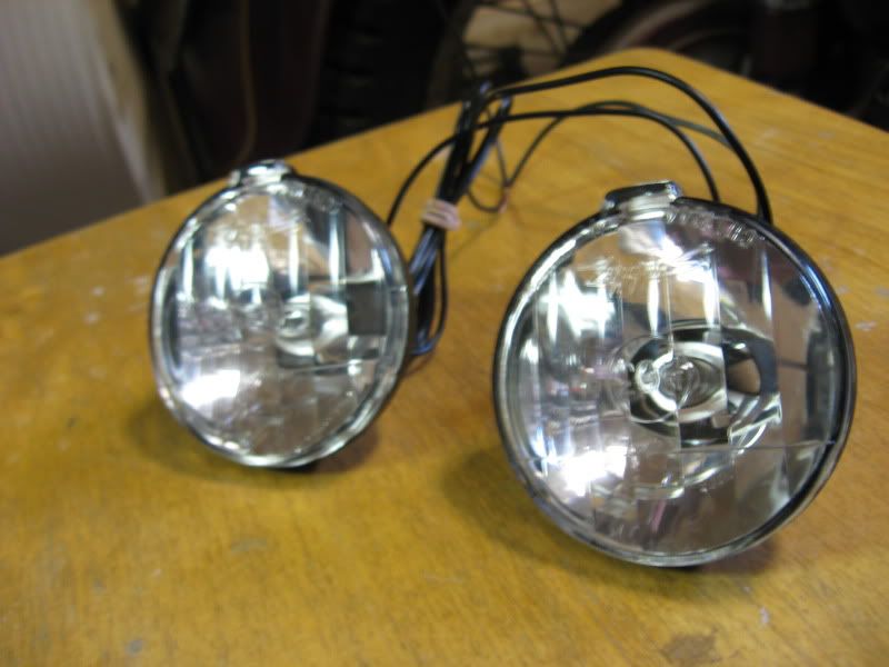

Fant to halogen lamper som jeg skal bruke når jeg har innerotoren.. 6v ;)

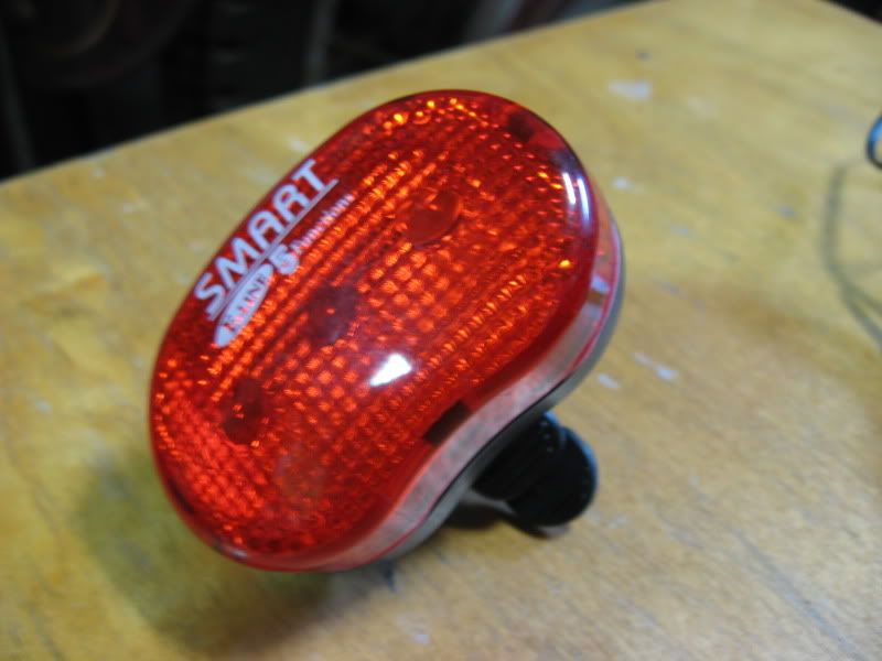

Fant en baklykt også..vet ikke om jeg orker å bruke den...finne en mindre!

Endra vinkel på "innsuget" slik at forgasseren står ca som org

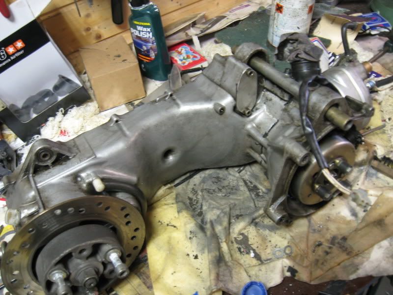

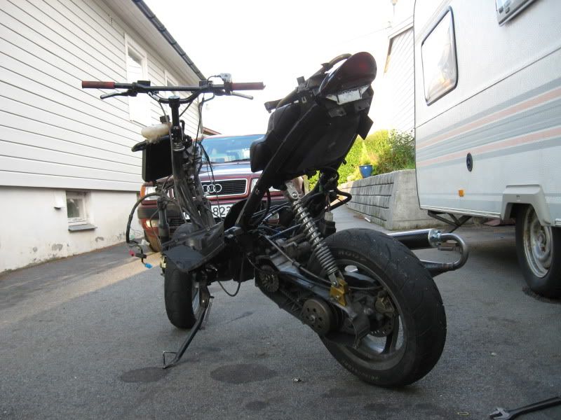

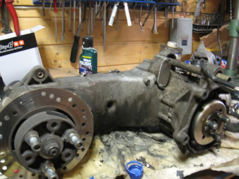

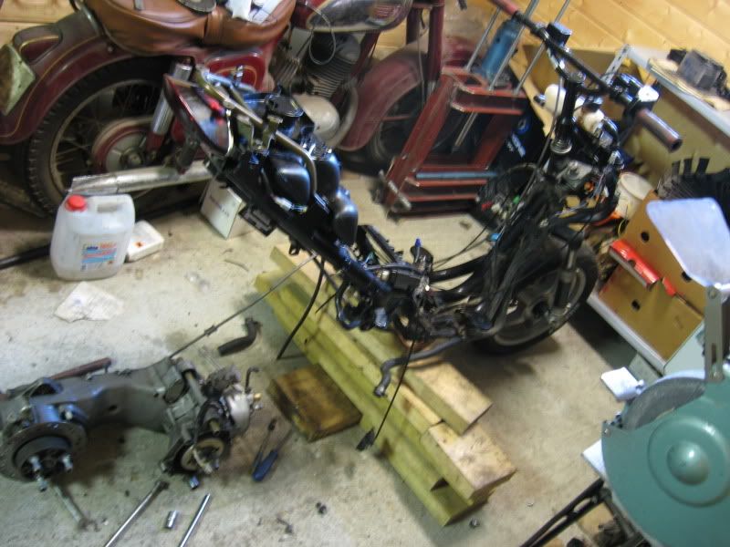

Skrudde løs motoren, så lite å gjøre på en søndags formiddag at jeg likesågodt kunne vaske litt!

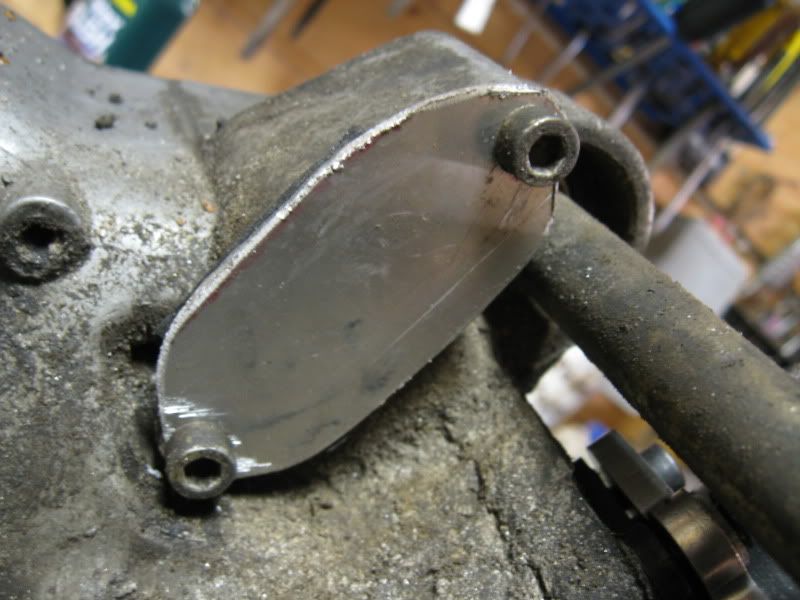

Tok vekk startmotoren og lagde ei plate med ei pakning slik at det ikke kommer dritt inni hullet!
Vaska den

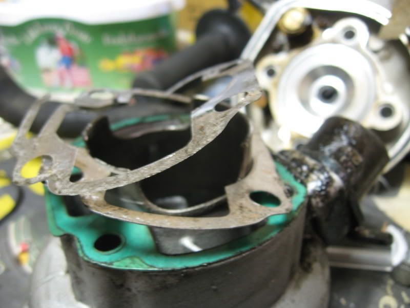

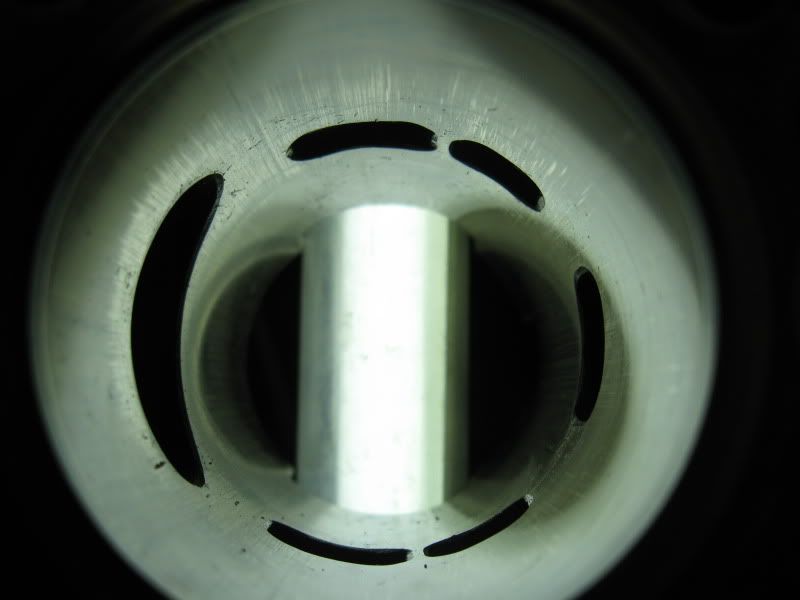

den hadde TRE squishpakninger på engang...WTF..målte Squishen til 1.35mm
Så tok vekk to av pakningene, så nå har den squish på 0,76mm!
ATHENA 80!
Ikke de sprekeste portene akkurat..

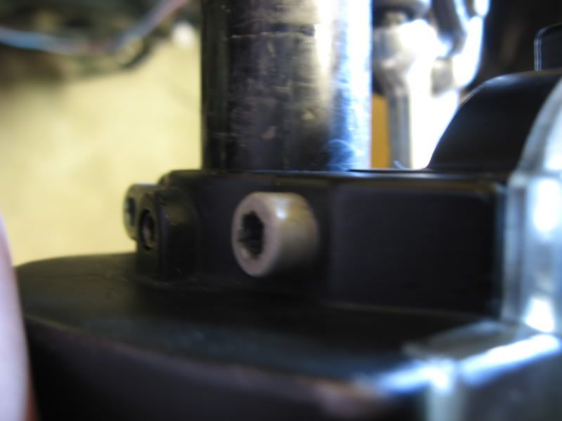

Var tom for vanlige skrurer så måtte sette inn en titanium skrue :lol:
Sparte noen gram der ja

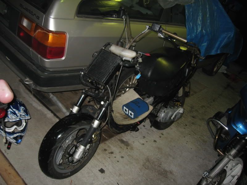

Helhets bilde..

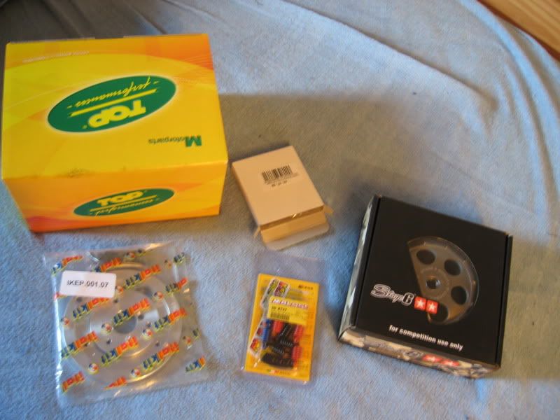

Fikk pakken fra speedline i dag!

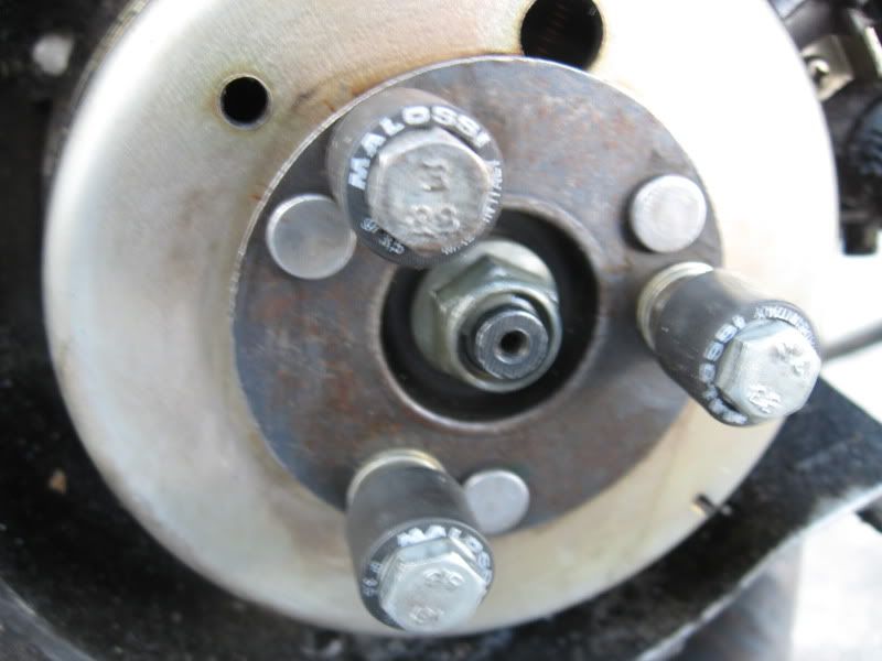

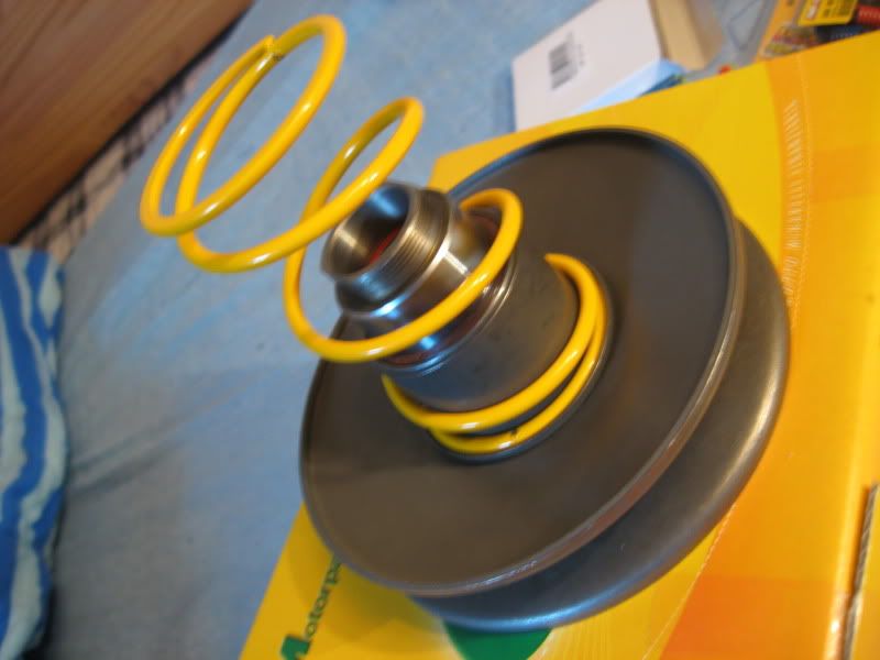

Mhr clutch fjører!

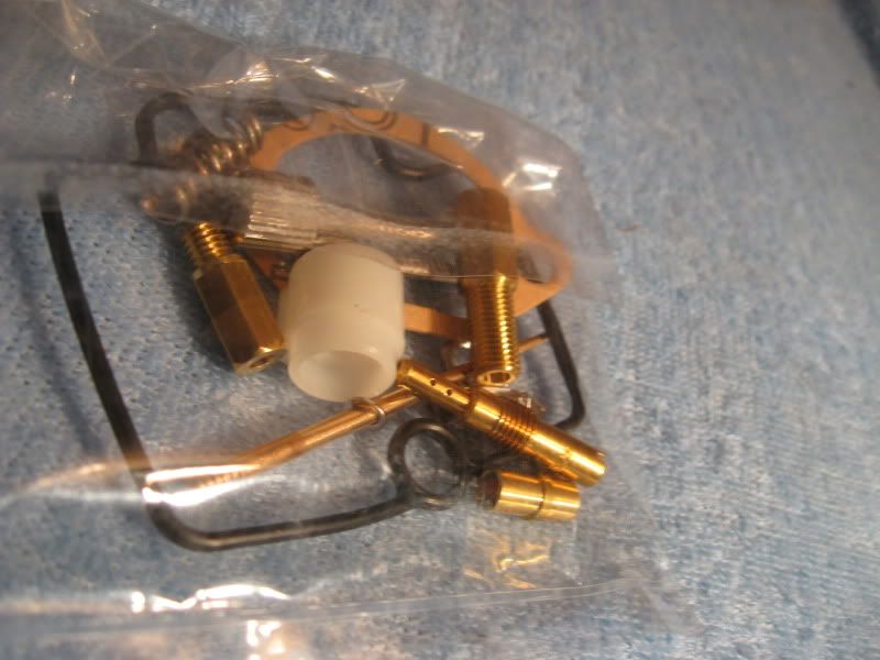

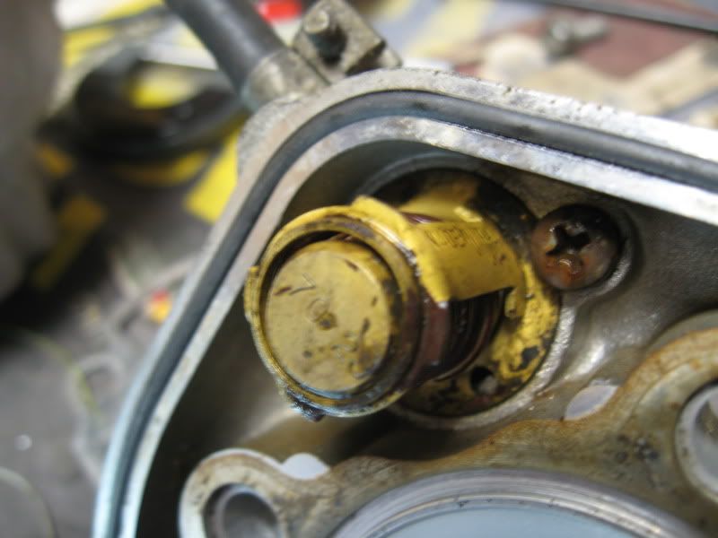

Rep kit til forgasseren, Mista jo blandingskruen :s så nå skal jeg smøre den inn med locktite ass!
Italkit monterings kit, det passer ikke helt så må modde litt =(

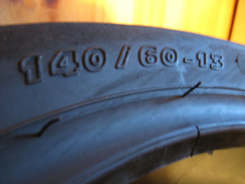

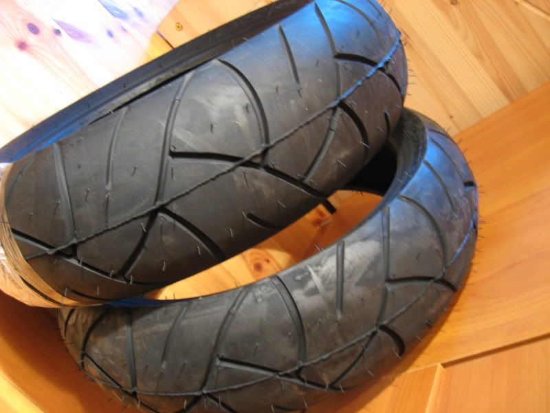

Michelin Pilot Sport Sc!
140/60 - 13 bake og 130/60-13 forann! Kjennes ut som en HERLIG gummi blanding også..Lukter godt xD

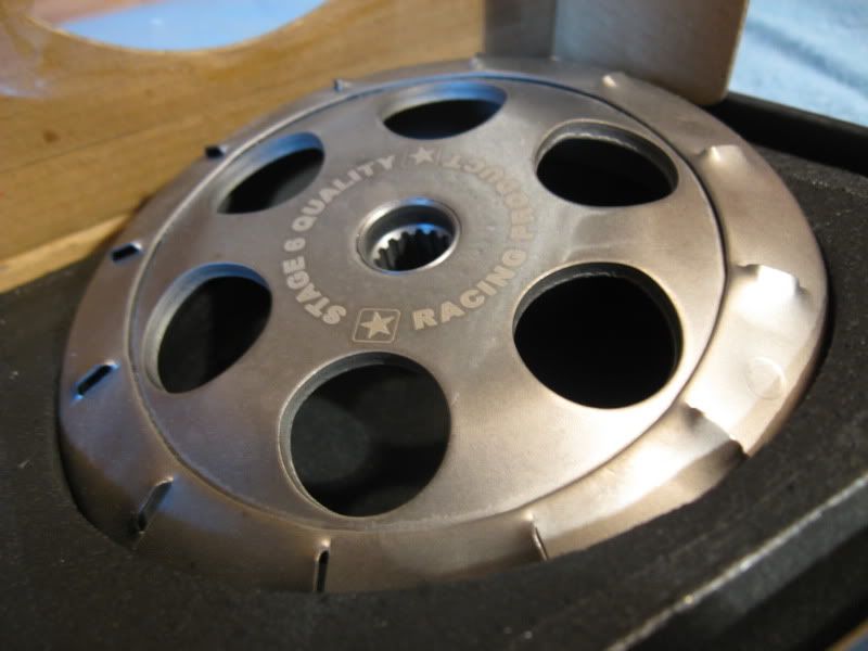

Stage 6 Clutchbell!
Top Performances Torque drive!

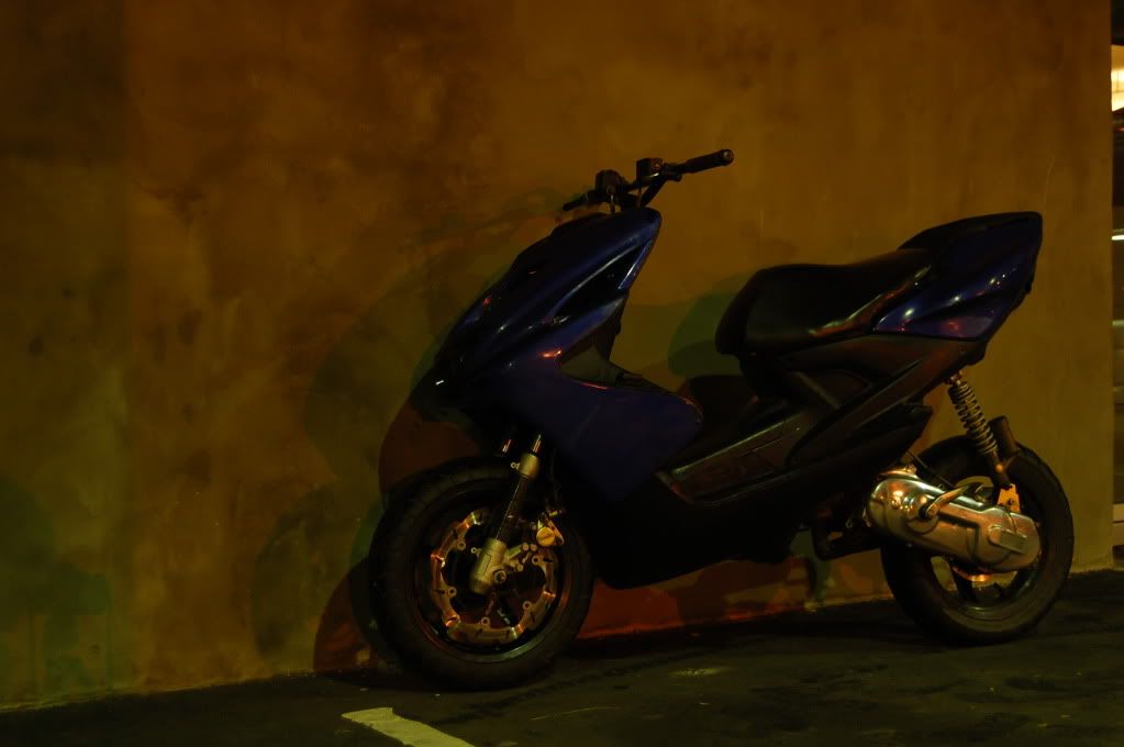

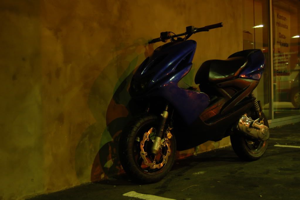

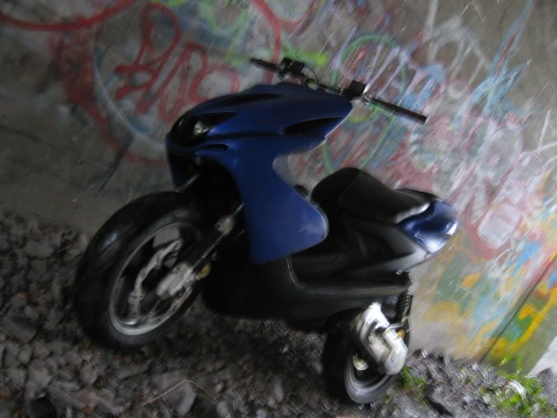

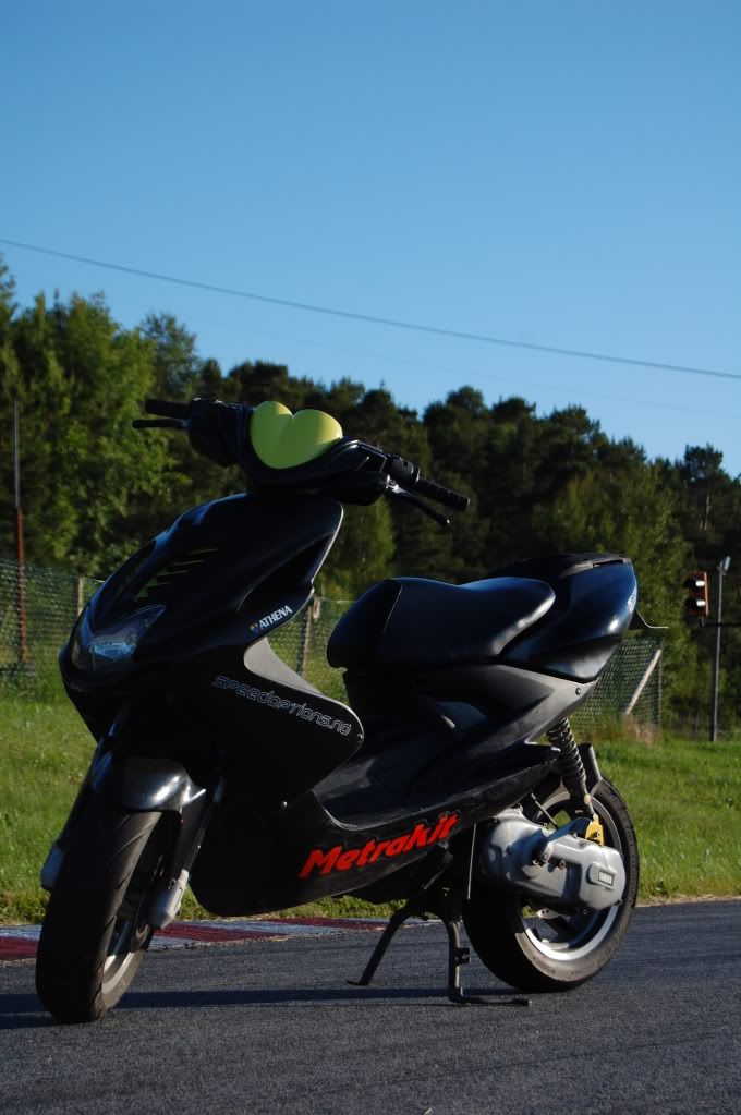

Photoshoot!
Bildene ble forferdelige..altfor mørkt..
Nå straks skal dekslene poleres, støtta skal på igjen, catkilleren(den jeg lakka blå) skal lakkes svart, kjøpte meg noen svarte felger som er på vei

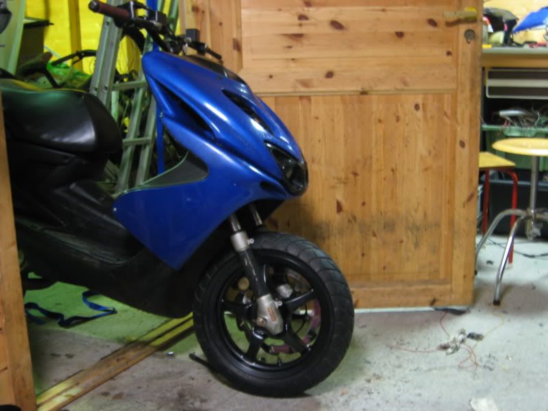

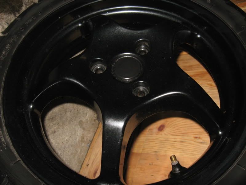

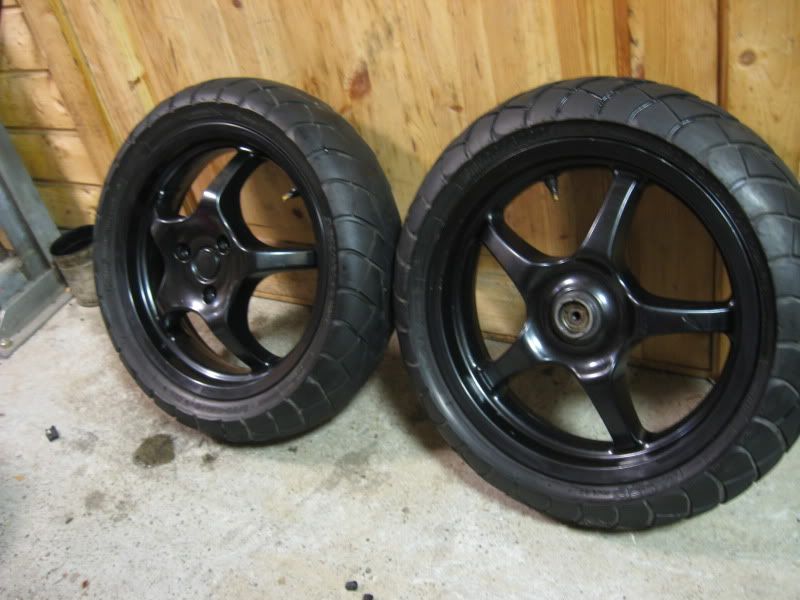

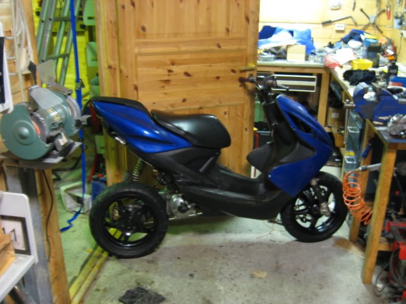

Fikk svarte felger idag (orka ikke å lakke mine )
Svart METALLIC

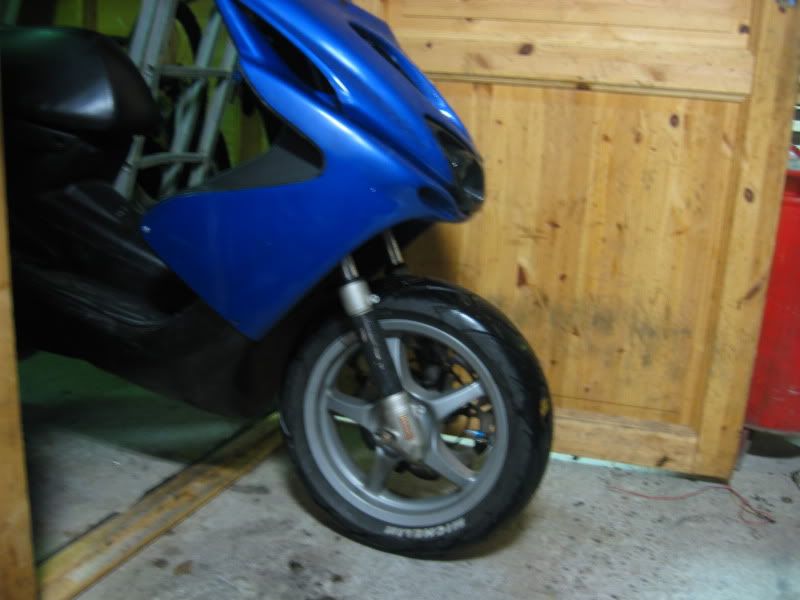

Fronten med grå felg
Fronten med svart felg...Synes den ble litt kjedeligere...Akkurat som jeg vil ha den
Bakfelgen kom også på! Porno uten potte synes jeg!
Potta har fått seg et lag med WD-40 etter hver tur i regn, så den er som ny! Eneste at den har bytta litt farge fra varmen da..
Slik står den nå da
Smooth med svarte felger IMO, må bare få på Michelin Pilot dekka mine så er sykkelen utseende messig slik som jeg vil ha den ( untatt at kåpene er velta med da )

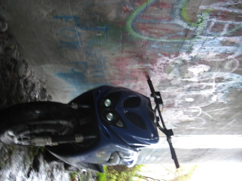

Photoshoot med Dal-z
Anders Dal-z ville ta bilder, siden jeg suger sånn! Så han tok noen som han syntes sugde..
Han lover meg bedre bilder i morra, så det her er en teaser!

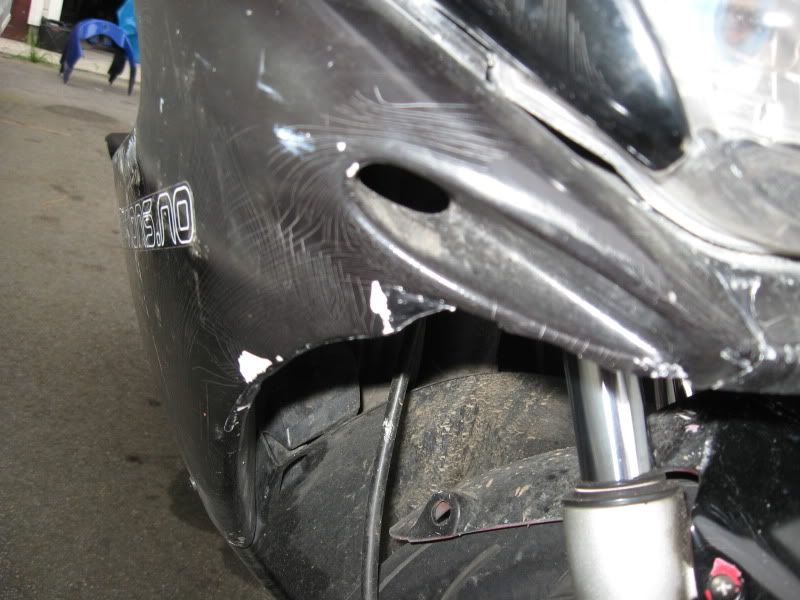

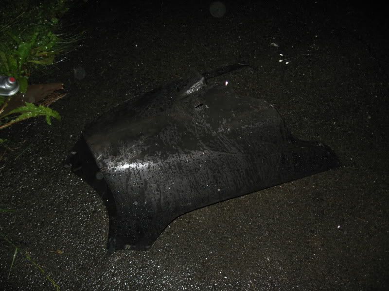

Ja, wheela rundt i går -,-
vPostet bilde
Phew, eksosannlegget kom bra ut fra krasjen
Hjelmen fikk mere riper der den hadde riper fra før, så da er det bare å bytte skjerm så er den som ny igjen

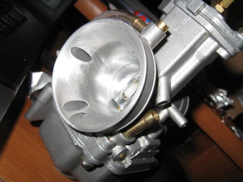

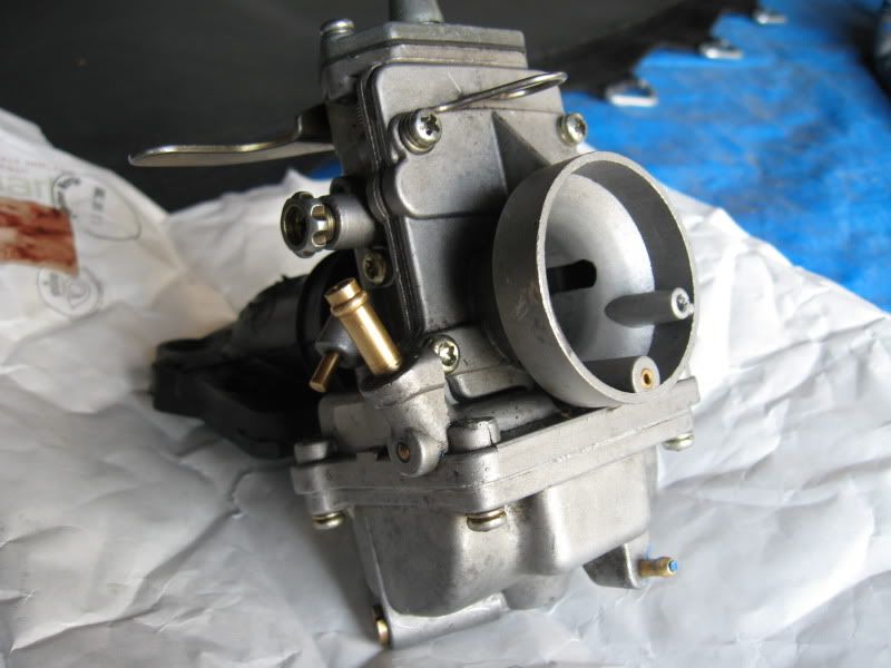

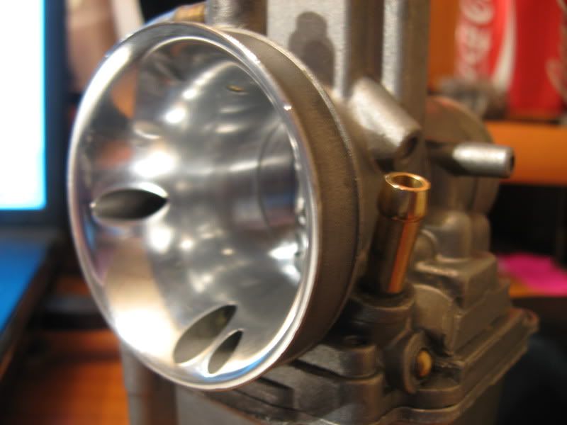

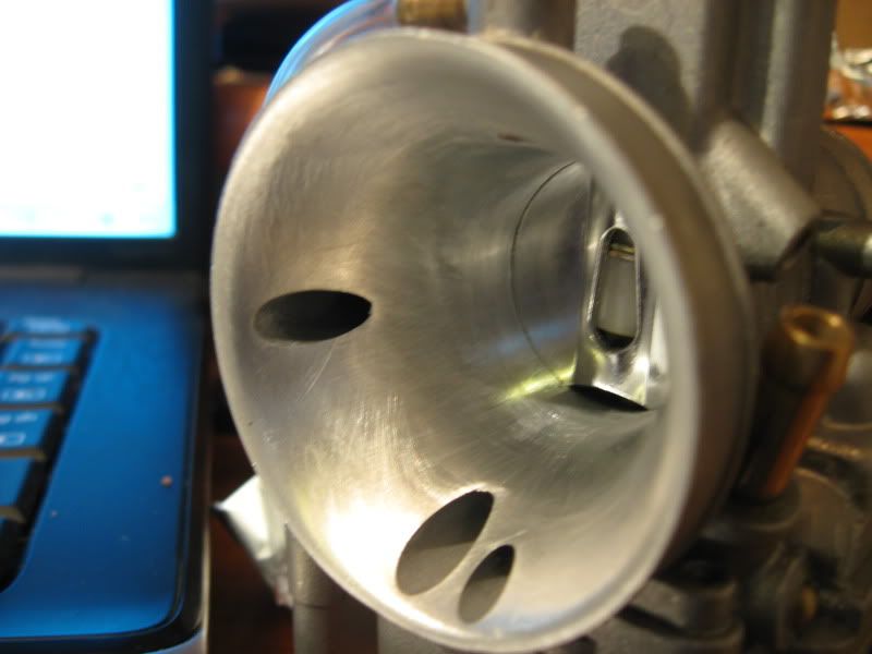

Ny forgasser
Mikuni TM24...Flatslide forgasser

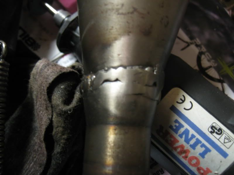

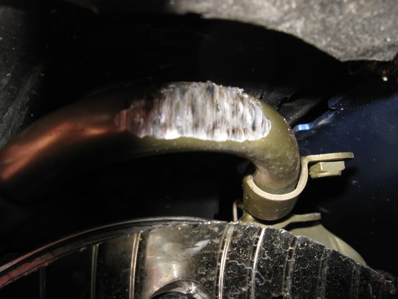

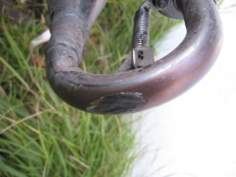

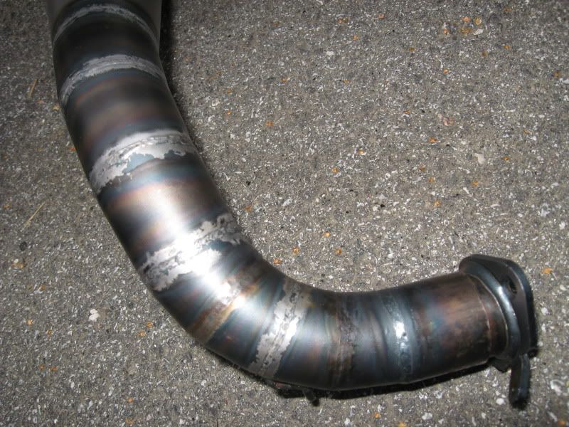

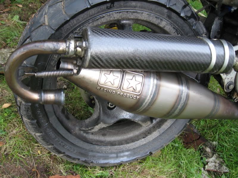

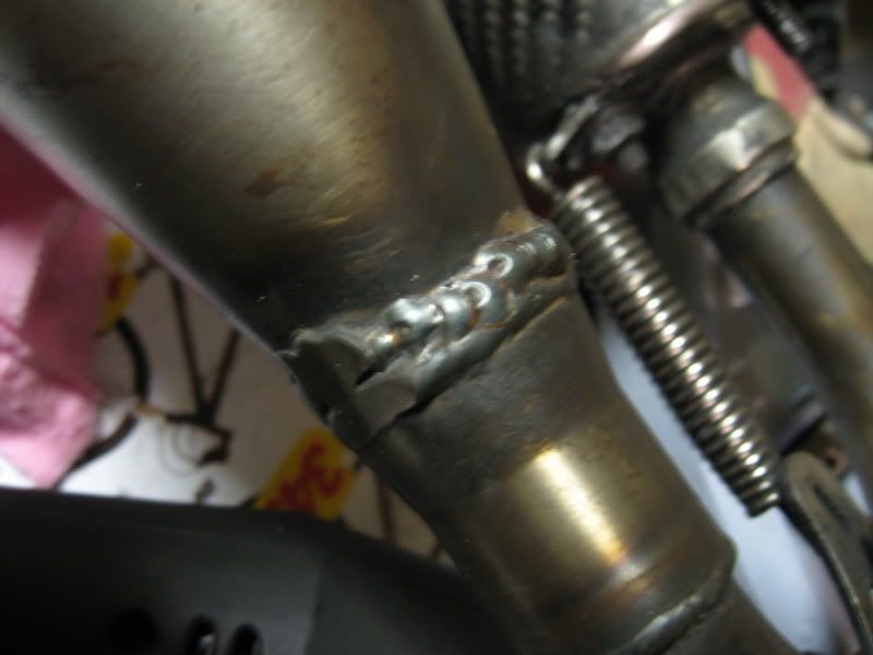

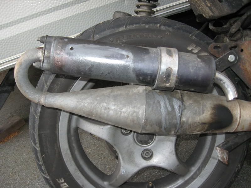

Eksosannlegget kom vist ikke ut fra krasjen så bra som e trodde..Den hadde sikkert en liten sprekk..så når jeg spant på isen ved kirka ville den sprekke helt opp
Fin lyd på tomgang er det hvertfall! Høres ut som en gammel roadracing sykkel
Har en kompis som sier han vil sveise det, skal bort til han i 6 tia ida å få fiksa det
Orginal baklykt og div andre ting blir sendt i morra også!

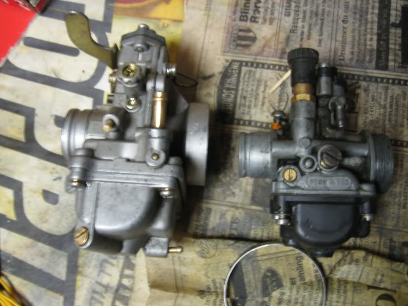

nye forgasseren vs dellorto 21mm..Ganske kort den 24mm'en x)
Håper det gir god gassrespons
En liten sveis ble lakt rundt eksosannlegget..
og pusset ned!

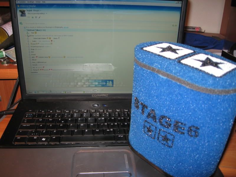

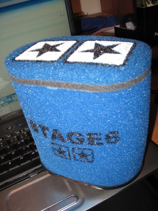

Skal bestille Malossi delta clutch,Malossi Kevlar reim, ny 106% trykkfjør, Et luftfilter som passer den rare gasseren og dyser asap også
Da blir motoren ferdig trimma for denne gang.

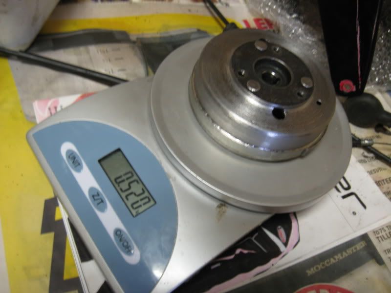

Org svinghjul..
Letta svinghjul..må nok ta LITT mere ja! Tar det av neste mandag igjen og dreier det mere ned.. :D

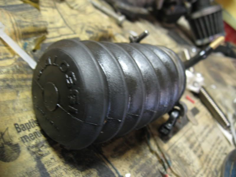

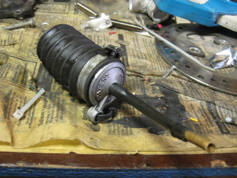

Malossi Vakumboks! "patent"

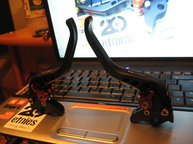

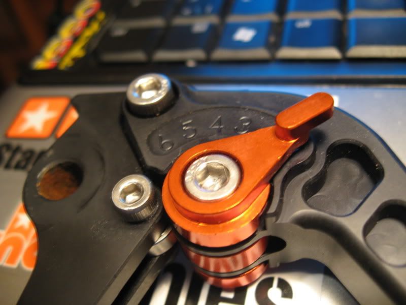

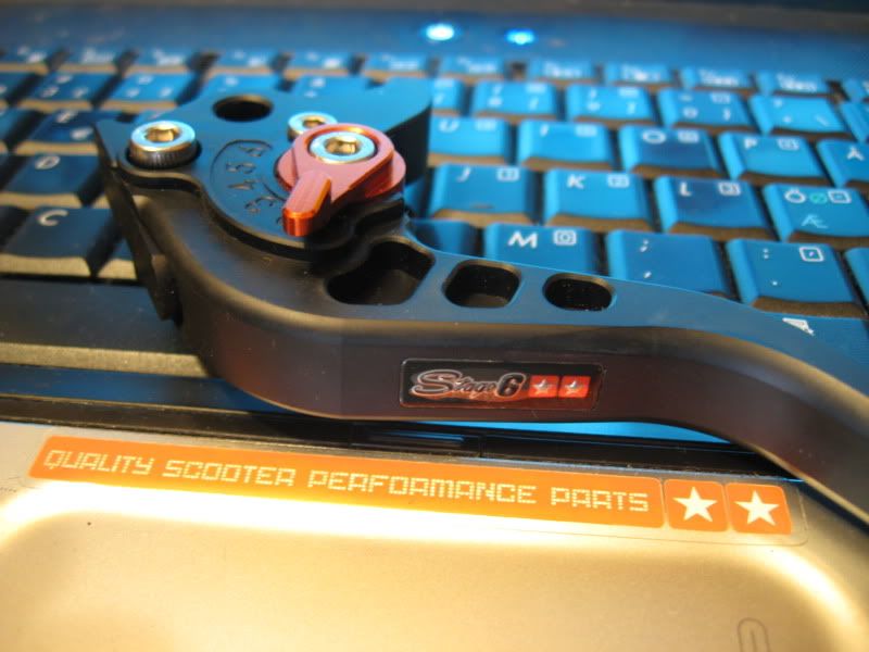

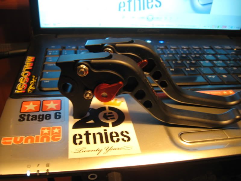

Stage6 hendler :)

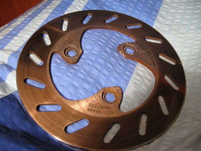

Ny skive tilø bakbremsa..
Baklykt..
Som dere ser har jeg kjøpt inn litt til bremsene på sykkelen..Har fått en sykisk sperre når det gjelder wheelies nå, så håper nye bremser tar vekk den...kjedelig å kjøre scooter uten å tørre wheelies omtrent

Porta bitte litt på eksosen, det ble ca 1.2mm opp..Dremelen gikk istykker halveis, så er ikke ferdig..
Eksosen har sprukket 4 ganger, fikk sveisa det tidelig nå, skal pussened seff!

Skrevet 10 august 2009 - 20:55
Haha, helt sant. Høy profil på bakdekket?
Dekket du nevner er et utrolig bra dekk, slipper aldri hverken på våt eller tørr vei, og jeg tar lett 20m stoppie med det dekket på våt vei.
Skal også nevne at Pirelli Evo21 og 22 er utrolig bra dekk, blir også levert org på nyere aerox, men de aller nyeste kommer med michelin pilotsport.

#8 Skorp
Skorp
  • 1 947 Innlegg:
  • Registrert: 31-juli 08
Skrevet 10 august 2009 - 20:59
vet ikke helt hvordan jeg skal forklare det, men når jeg legger meg mye ned så kommer jeg over kanten på bakdekket..
Så sladder jeg litt..ikke noe fare, men kjennes utrolig skummelt ut..
Fremmdekket får vannplaning bare det er fuktig i luften, sklir overalt bare det er bittelitt vått..

Skrevet 11 august 2009 - 17:33
Update 2
Polert, smuuth as phook!
EKTE Keihin! :unsure:
Olja mi..90 kr literen på kjøpe center i tyskland!
Jammen det! 3 rader vekk fra olja, lå der Athena boxxere! :lol:
Athena Sport! NICE

#17 Skorp
Skorp
  • 1 947 Innlegg:
Skrevet 11 august 2009 - 22:54
Takker for comments!
Har kjøpt ny baklykt, styrehever og styre nå!
DESVERRE er styreheveren og styret hebo...men overlever vell?

#20 Stein!
Stein!
  • 3 698 Innlegg:
  • Registrert: 16-august 07
  • Kjøretøy:Hitlerkjelke
Skrevet 11 august 2009 - 23:09
Ikke si det er det smale 64cm styret til hebo?? :huh: :huh: :huh:
Vil virkelig anbefale et 80cm styre, hvertfall mtp banekjøring.
Generelt bedre kontroll osv. Det kan sikkert 4life feks bekrefte. :)
