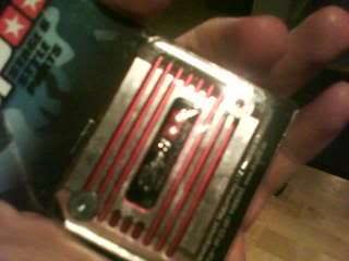

Stage 6 bremseveske lokk (rød)

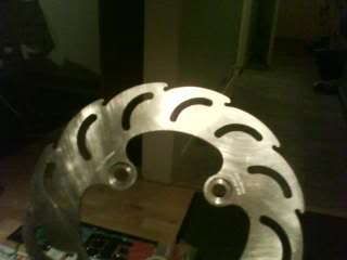

Moto-master flame bremseskive

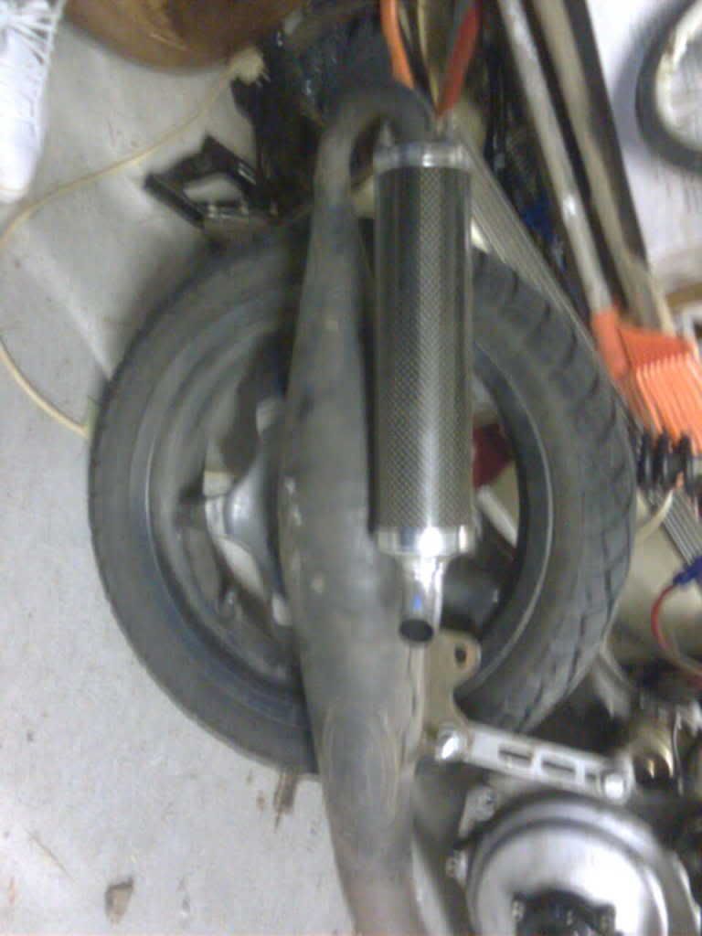

Mk potta:

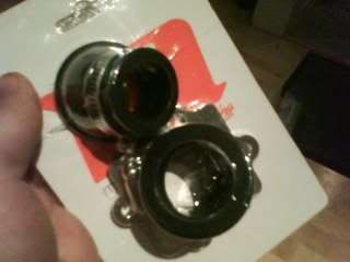

Malossi sport sylindere:

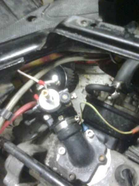

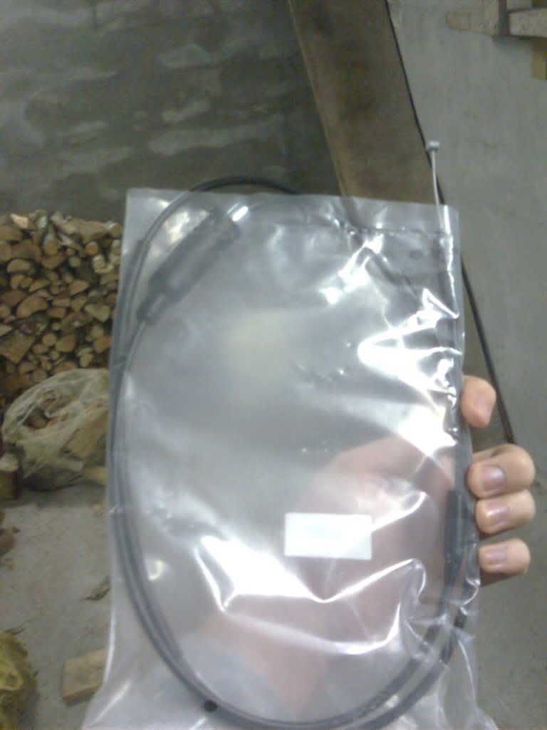

Gasswire:

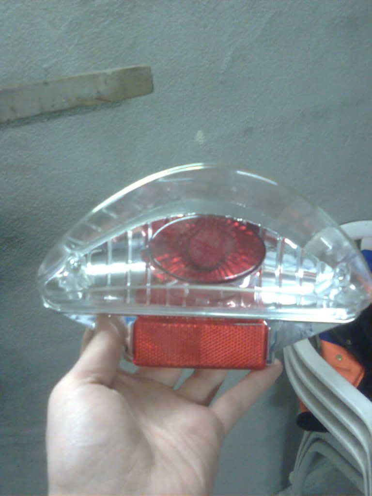

Lexus baklykt :wub: :

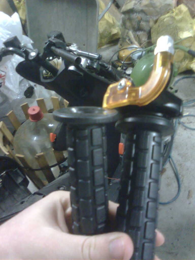

Håndtak (m/gass):

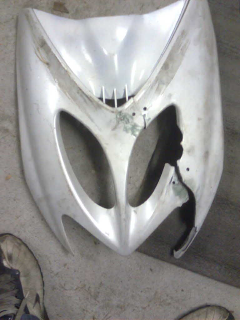

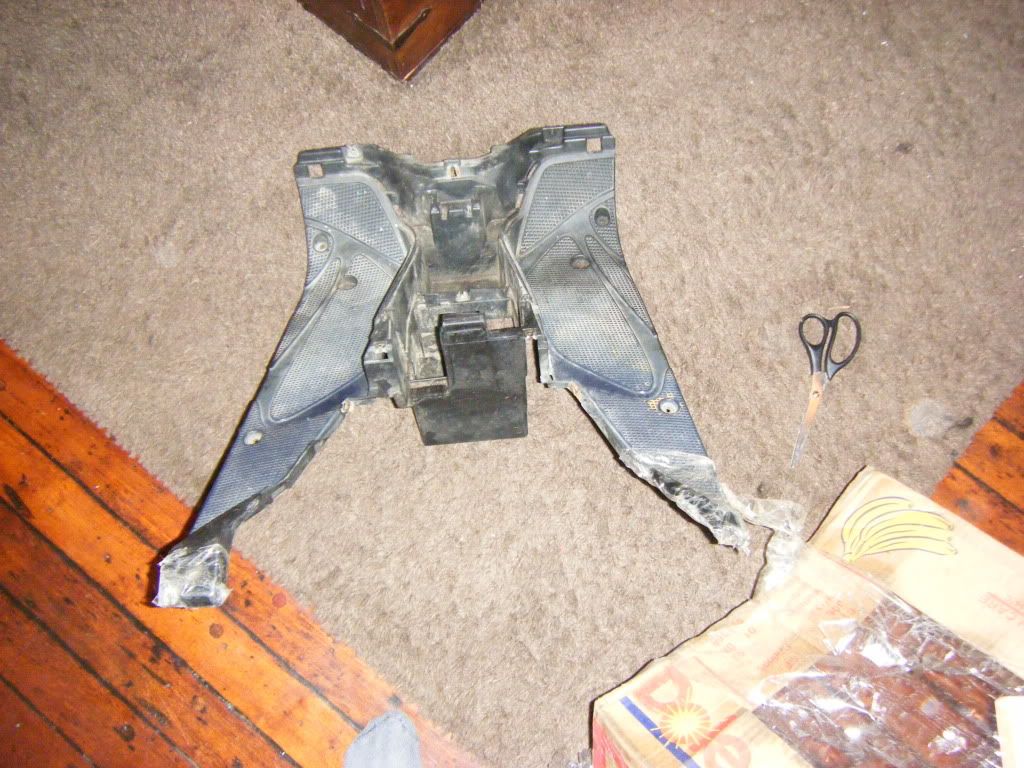

Knukket framkåpe/forskjerm:

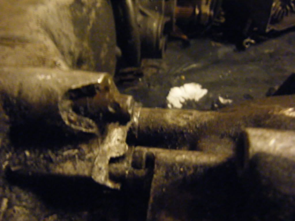

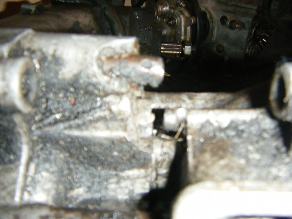

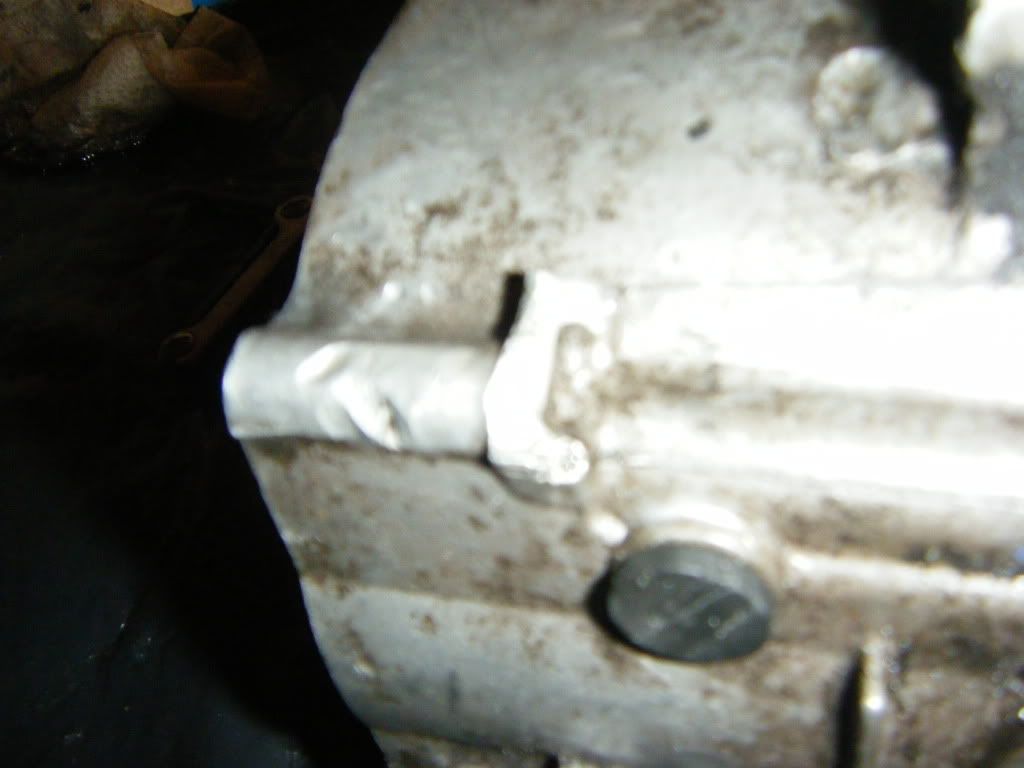

- Hebo titan potte (knukket og sveiset)

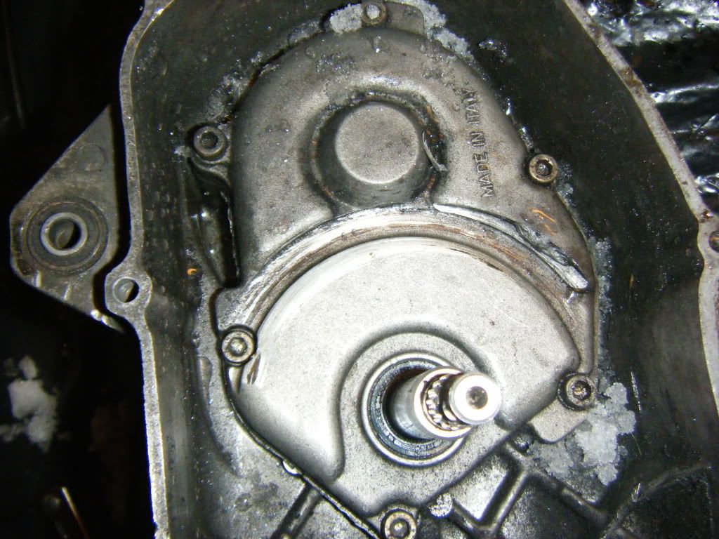

- Mallossi girkasse

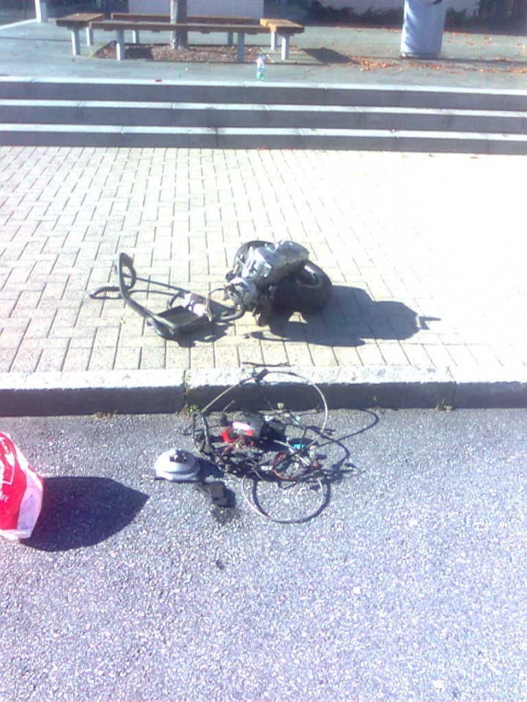

Liten skriftlig update

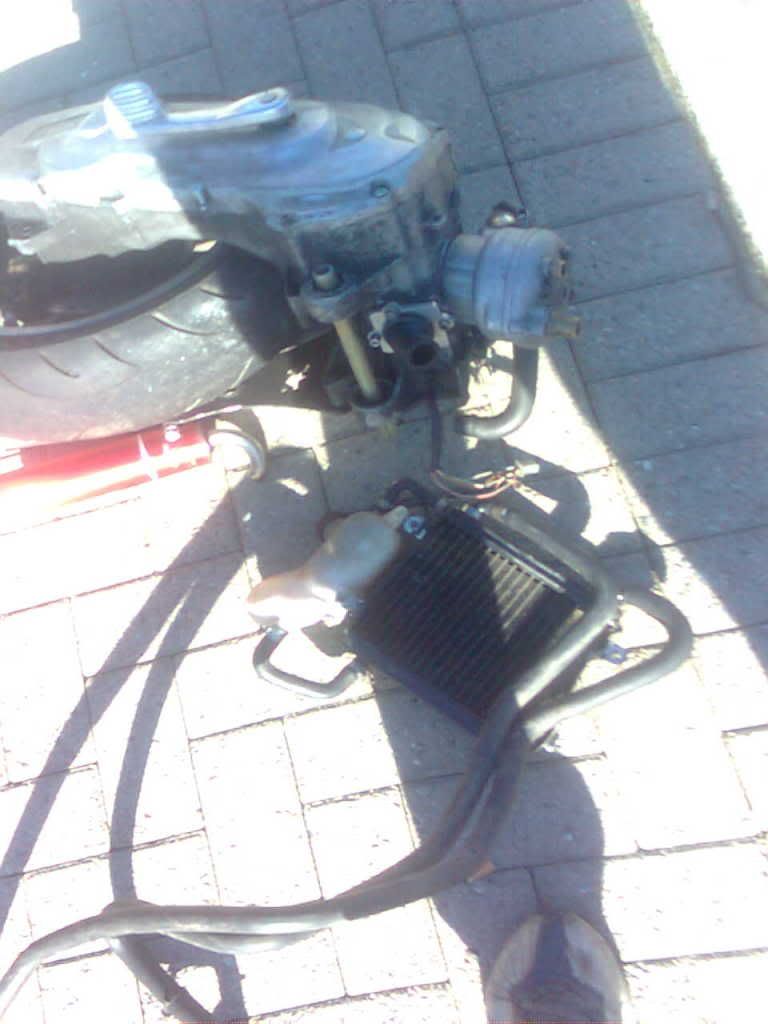

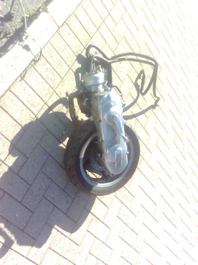

Har i dag hatt av motoren stånde på scooteren

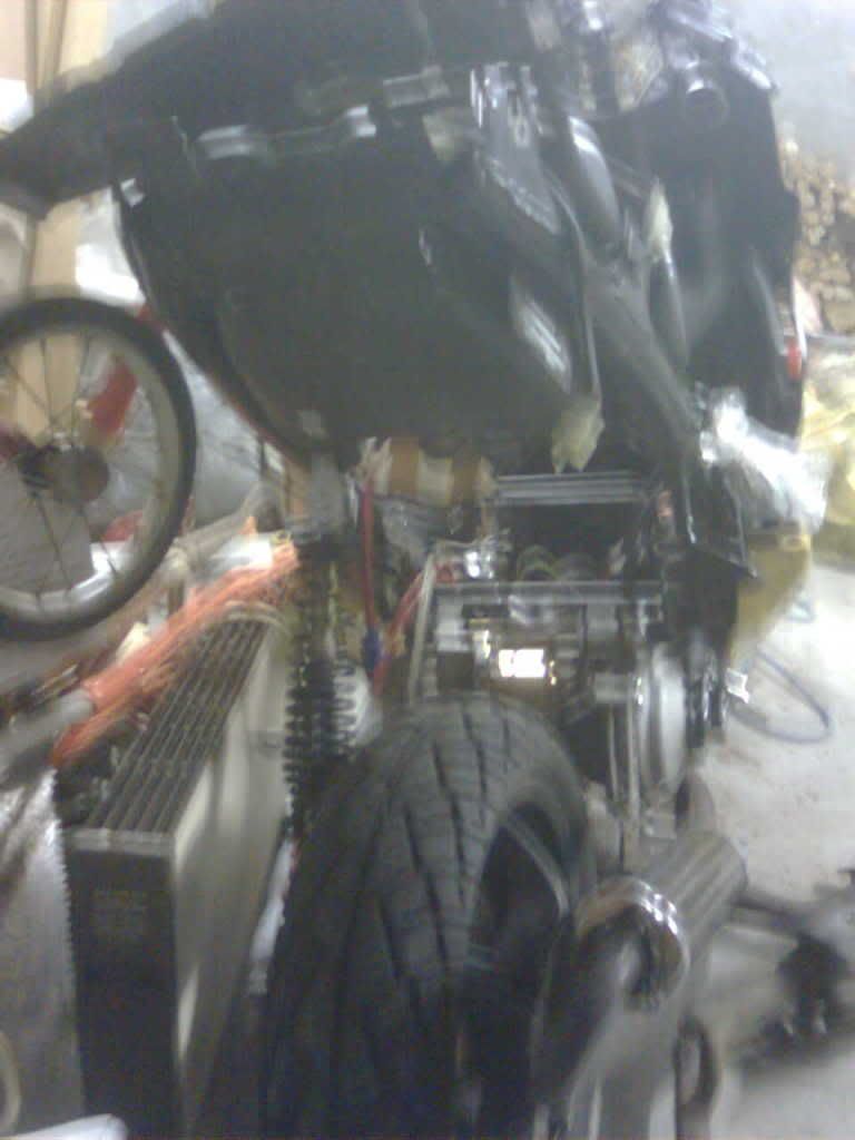

Scooteren begynner og se veldig naken ut

Kåper innkjøpt ^_^
Tross at STP ikke har det beste rykte på seg valgte jeg i dag å kjøpe et carbon kåpesett fra STP til scootern
De var skulle ikke vær brukt eller en gang påmontert. Var strøkene bortsett fra to feil jeg fant når jeg kom hjem.
Var knukket av en bit ved et skrufeste. Ikke store biten, den sto nærmest løst på. Regner med en god plastiklim skal kunne fikse dette. Noen som har erfaring med en god en? Skjermen som skal vær over forhjulet var også noen riper i som ikke så så fint ut... litt kjipt når jeg trodde sette skulle være strøkent. Betalte betraktlig mindre en hva SO skal ha for de.
Plasten virker litt porøs, så tror ikke det skal store velten til før de blir ødlagt så jeg får kjøre fint
Var usikker på forhånd på om jeg skulle gå for orginale kåper eller disse. Men er glad i carbonlooken så gikk for de, var også noen små lapper billigere.
Kåpene så ellers fine ut å jeg tror resultatet kommer til og bli bra. Har tenkt å kombinere karbon og rød.

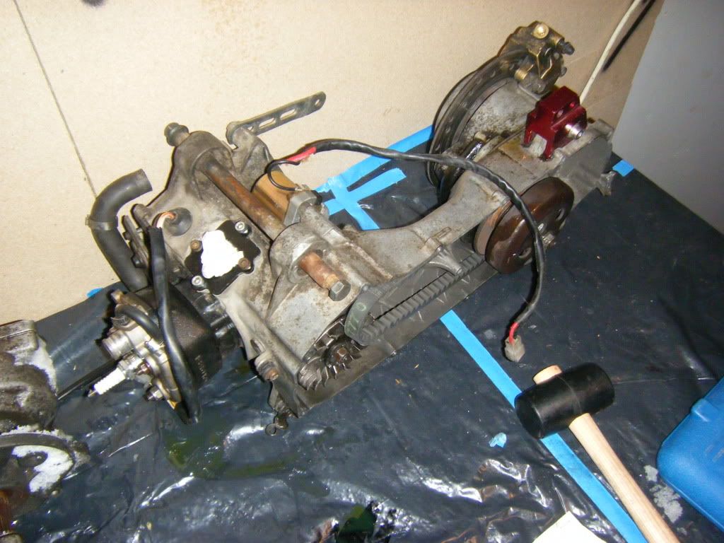

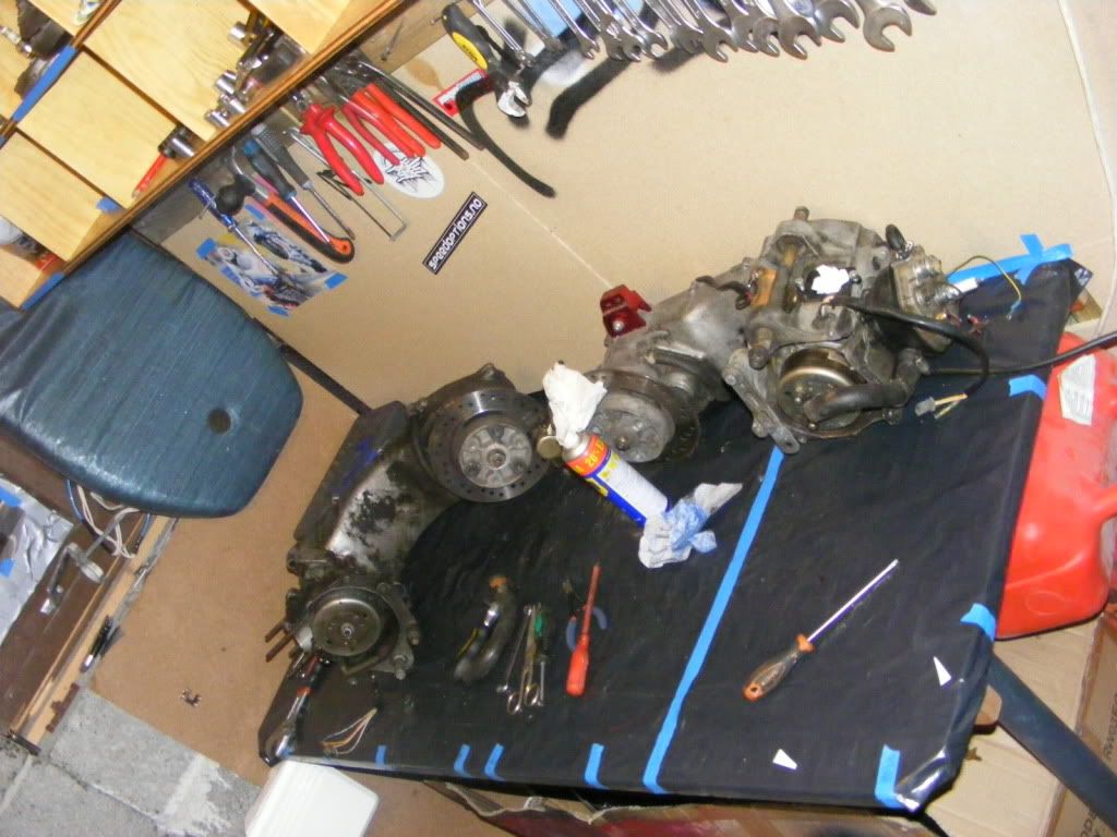

Har fått aeroxen i hus (hadde den ikke hjemme før) og laget til i boda :)
Begynte på motoren i dag.

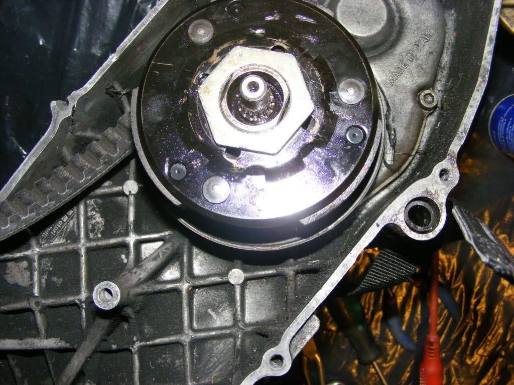

Har tatt av variator, cutch syllinder, bakbremse i dag
Neste steg blir å ta av tenningen og veiva så begynner vasking, pussing og lakking :D
Sjølve rammen står urørt men kunne kansje trengt lakk den å, får se hva tiden bringer :rolleyes:
Kansje jeg bestiller fra speedline snart også

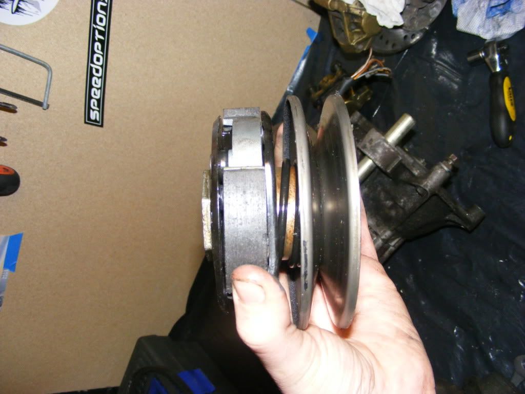

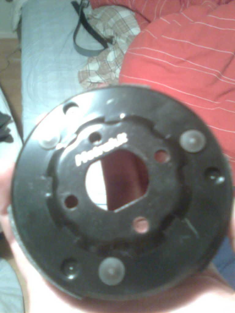

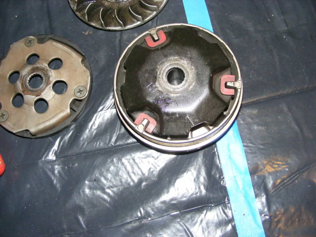

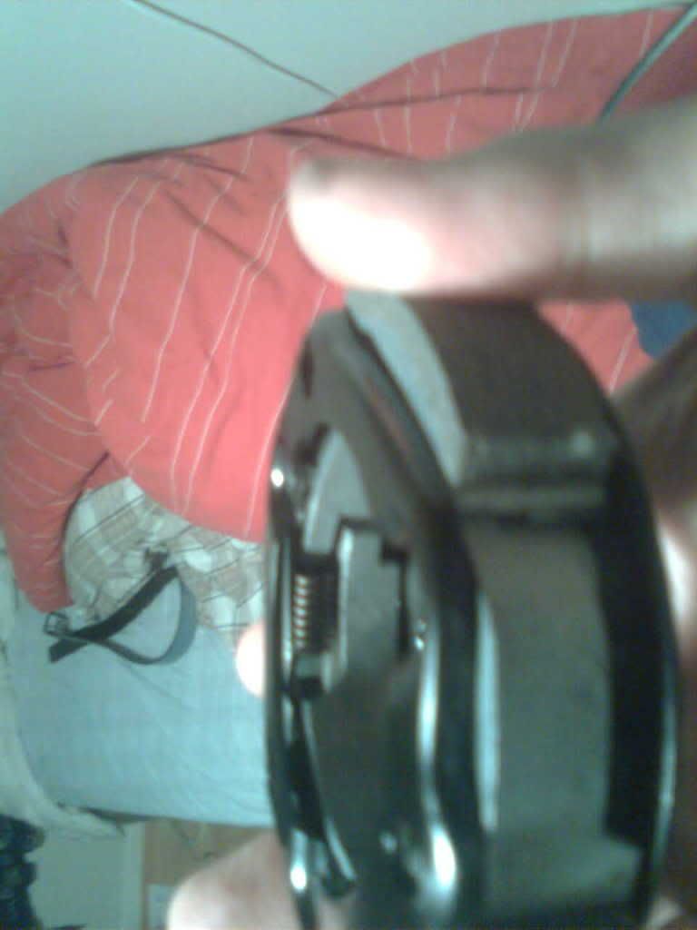

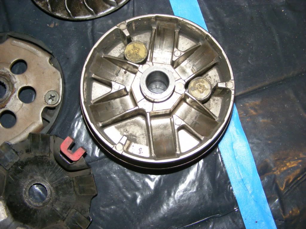

Om noen utifra bildene kunne fortalt meg hvilken variator og clutch som står i hadde jeg vært takknemleig
Bilder av dagens økt i spoiler
Arbeidsbenken min:

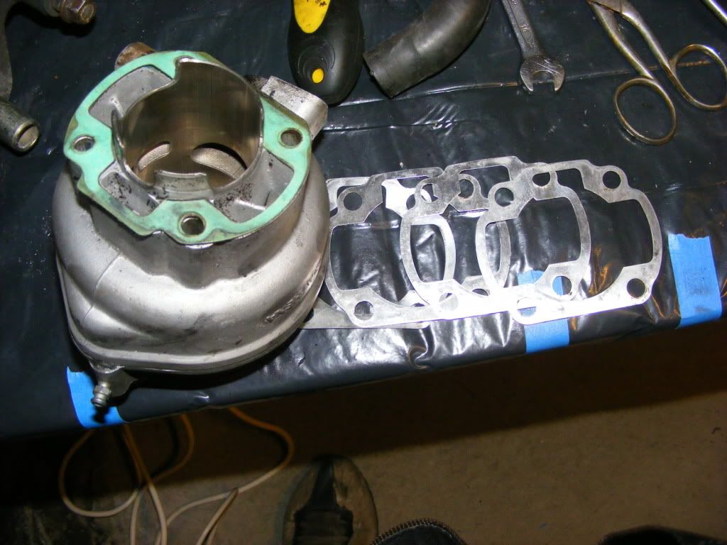

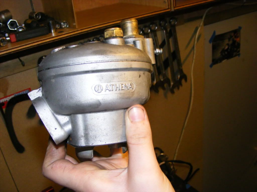

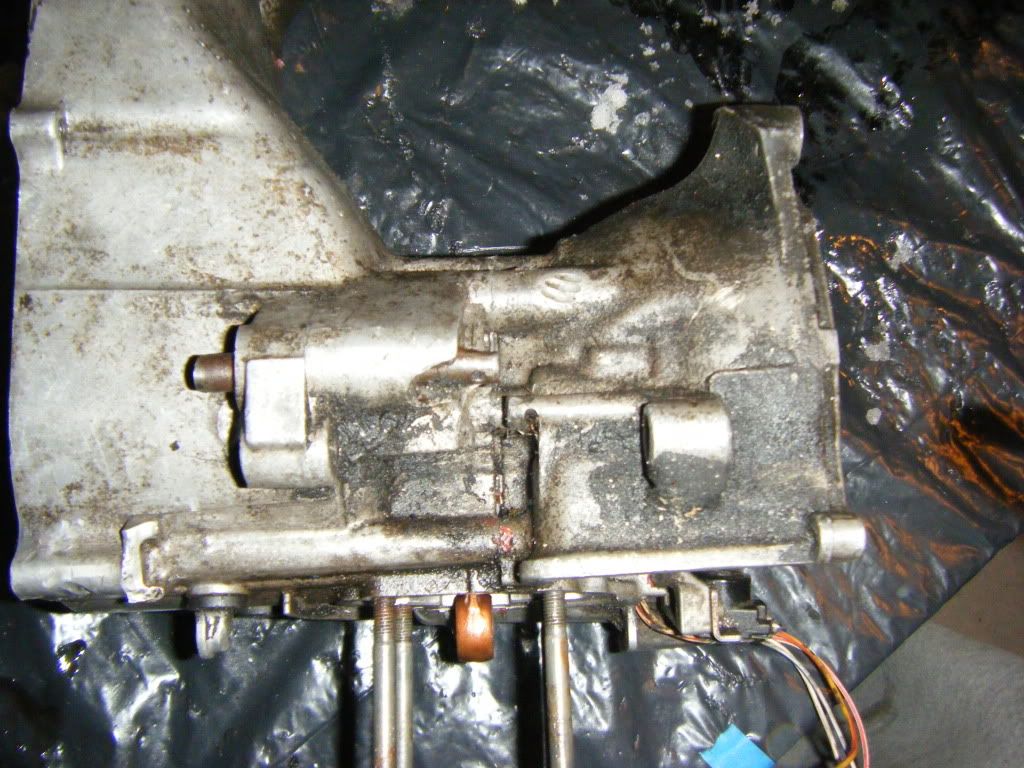

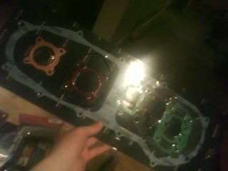

Athenan :wub: (litt mange squish pakninger :o) :
Variatoren, type??:
Clutchen, type?:

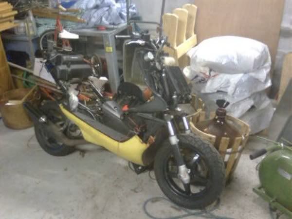

Har i dag fått så å si ribba ramma

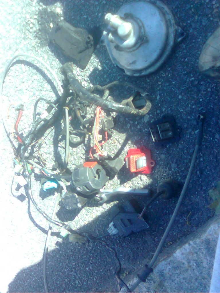

Eneste som står i gjen er el-nette hvor det meste er løsna. Bare tenningslåsen å horne som må av.
Hatt av styre, framdemper, framhjul, innerkåpe o.l.
Bilder får jeg ikke ordnet me da jeg ikke finner kabelen til kameraet å mobilen min er alt for gammel
Planen videre er enten å¨pusse/sandblåse hele rammen å lakke oppigjen eller å gå over værste rusten å pusse å spraye over så det ser fint ut:P
Har ikke bestemt meg for hva jeg orker enda :P

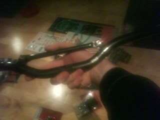

- TNT Carbonstyre

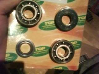

- C4 veivlager

- 2 x Moto Master Flame bremseskive

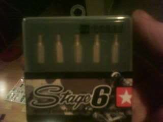

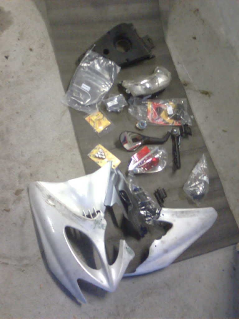

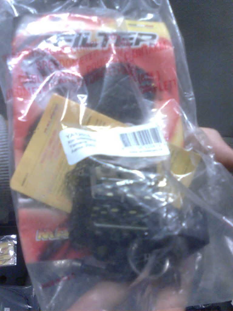

I pakken lå følgende:
1 x Motip varmefast klarlakk
1 x Eksospakning
1 x Bensinslange - 1 meter
3 x PWK dysesett
1 x Motoforce racing innsug

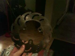

2 x Motor Master flame bremseskive
2 x Stage 6 racing bremseskive sett
1 x Top Performance C4 veivlager m/simringer
1 x TNT Carbonstyre
2 x Stage 6 Bremseveske lokk

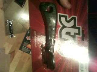

1 x STR8 kickpedal (carbon)
2 x Stage 6 Carbon speil
1 x låsesett med nøkler
1 x stempelstopper
1 x Svinghjulsavdrager
1 x Variatortool
1 x Stage 6 stickersark
1 x Pakke med rød rimtape (ODF)

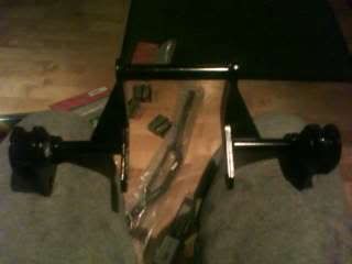

1 x Stage 6 Subframe
1 x Stage 6 nøkkelring
2 x Hebo cooler (rød)
1 x skruesett til variatordeksel
1 x Pakningssett til motor
1 x skruesett til kåper

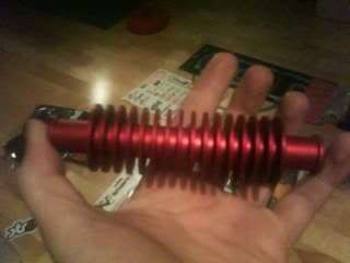

Her er litt bilder (beklager for dårlig kvalitet, hadde bare mobilkamera tilgjengelig)

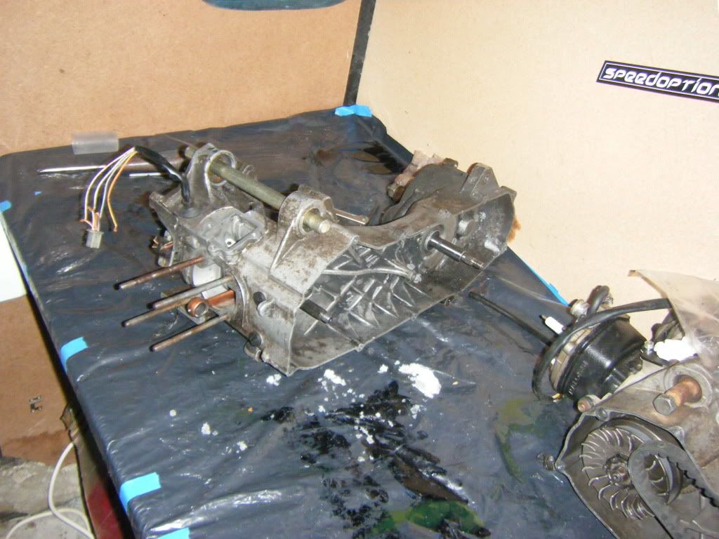

Update 13.12 :)

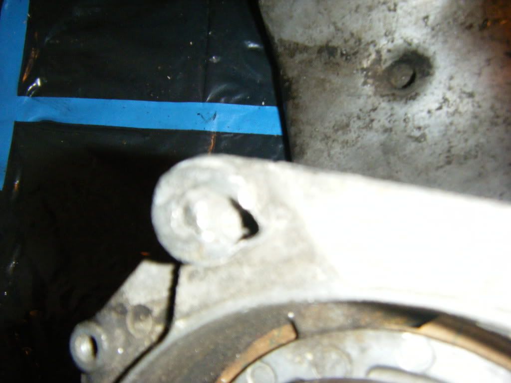

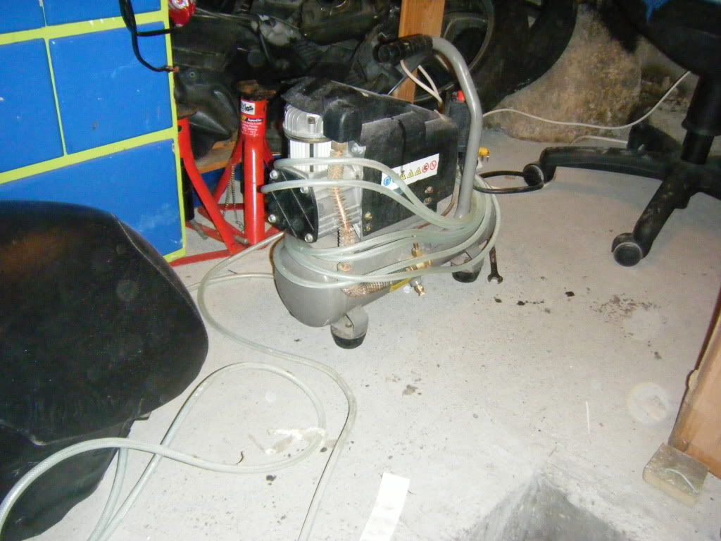

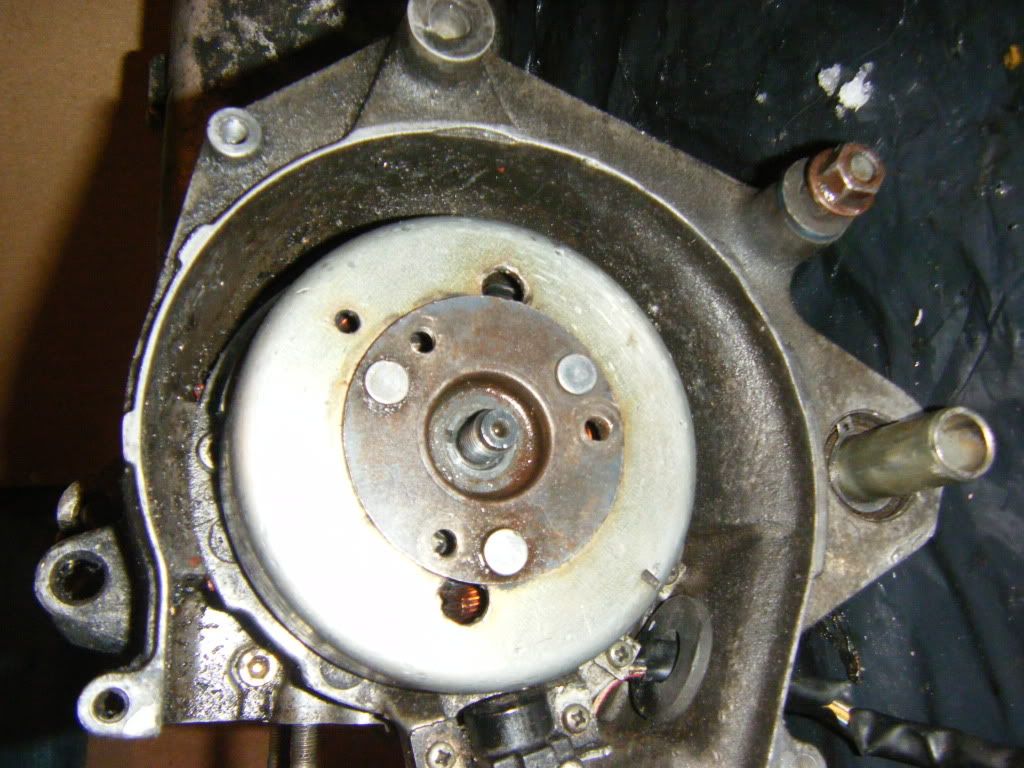

Fikk prøvd ut muttertrekkeren i dag Så vidt kompressoren var sterk nok men det gikk
Fikk av den mutteren på tenningen men ikke tenningen å svinghjulet. Har en slik trearmet avdrager fra biltema men ene armen ville ikke ta, så får se om jeg kjøper en 2 armet å prøver. Svinghjulsavdrageren skjønte jeg ikke meg på, ingen plass hvor den får grep?
I allefall, tilhelgen så er motoren splittet og onsdag neste uke har jeg fått avtalt sandblåsing av blokka

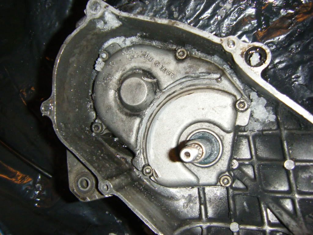

Men satt å tenkte i sta, hvilken av blokkene skal jeg bruke? Har jo 2 motorer. Begge med litt småskade i blokken. Den ene har knukke ene hulle til en av skruene som holde svinghjulsdekselet men tror ikke det skal hver noe problem. Den andre har knukket festet å festene rundt der hovedstøtta (som jeg ikke skal ha) skal stå på begge sider av blokka. Eller så jeg ikke noe stor forskjell på de. Begge er jo godt brukte blokker. Den som nesten er splittet er den siste.
Hvilken fortjener og bli lagt arbeid i?
Hvordan ser man om girdekselet er slitt?
Setter pris på svar/respons Her kommer da litt bilder:)
Først av delene i pakken fra EspenB:
Så bilder fra boden:
Tok bilder av skadene på begge blokkene.
Skade blokk 1 (lurer på om den er nyere årsmodell, blokken som nesten er splittet og hadde athenaen på før):
Skade blokk 2 (opprinlige motoren til scooteren, står komplett nå):
Hvilken blokk ville dere brukt? :)
Tok litt bilder av girdekselet på motoren (blokk1), hadde et par striper/merke i en slaks halvrunding. Ikke så lett å se på bilde.
Andre bilder:
Nye delene fått egen hylle:
Kompressoren jeg har til rådighet:
Kommentarer liker vi :wub:

Da kommer jeg med en liten update :)
Kan begynne med og legge inn litt mer bilder av Scooteren/delene:
Mk potta:
temp måler:
Baken (hevet):
Div. deler:
Gasswire:
Bake med tanken kåpeting:P :
Malossi reed:
Håndtak (m/gass):
Jeg har valgt og ikke kjøpe ny variator, clutch ++ som jeg snakket om.
I stede har jeg idag kjøpt en helt ny motor :D
Motoren er gått 10 000km i følge forige eier.
Men trimmen er innkjøpt for 2 mnd siden og brukt maks en mnd og noe er så vidt brukt
Motoren har følgende oppsett:
- Athena 80cc sylinder med veiv
- Mallossi reed
- Variator
- MRD carbon Clutch
- Polini speedbell
- Malossi kevlar reim

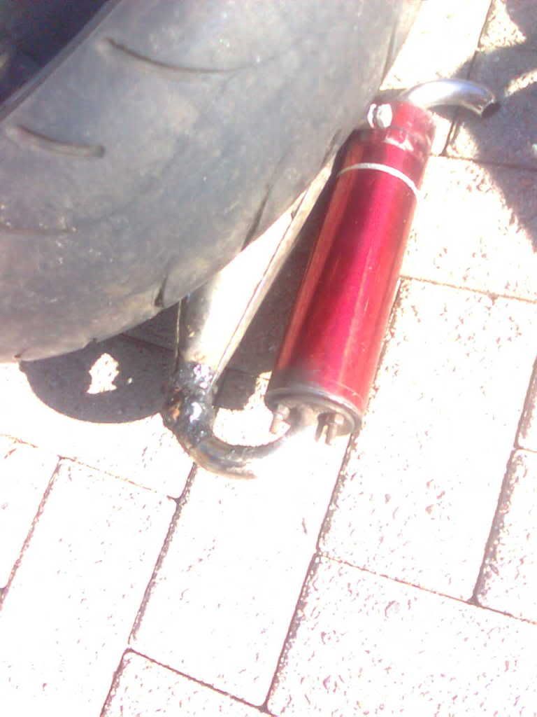

- Mallossi girkasse
Følgte også med:
- Koplett el-nett
- Dekk (slitt) og bakfelg
- Hebo reed og org reed
- Radiator / kjølesystem
Mangler elstart og cdi, men det har jeg på andre motoren:)
Bilder :wub: :
Kommentarer er fint:)
Håper på og få begynt litt på scooterne til uken;)
