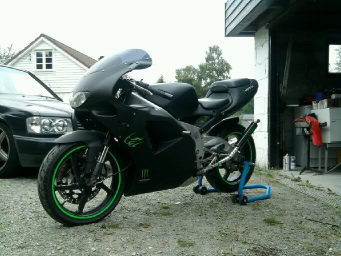

nå ser den slik ut:
03.08.11:
Dette er blitt gjort med min rs 125 2000
Utseende:
-98 kåpesett
-lakering svart
-grønne detaljer
-grønn rim tape
-grønn DementedxTuning dekal
-monster tankpad
-monster dekaler
-aprilia factory racing dekaler
-angel eyes (lilla,bytte til grønn asap)
-crash bars svingarm
-crash bars ramme
-carbon dash
-carbon svits cover
-carbon speilhull cover
-carbon ankelstøtter
-carbon folie detalj drev deksel
Motor:
-06 motor
-polini 154
-jollymoto corsa
-rave 2
-34mm dellorto
-34mm innsug
-boysen reed
-pipercross filter
-ngk racing plugg ledning
Div:
-titan foringer(her og der)
-98 styrekrone
-98 bremse sys
-ny gasswire
-ny starter
-ny plugg
-ny girpedal
-nye bremse klosser
-nye holker (motrax)
-nye dunlop dekk
-nytt batteri
total kostnad så langt ca 12500kr (sykkel + nye deler - salg av deler)
