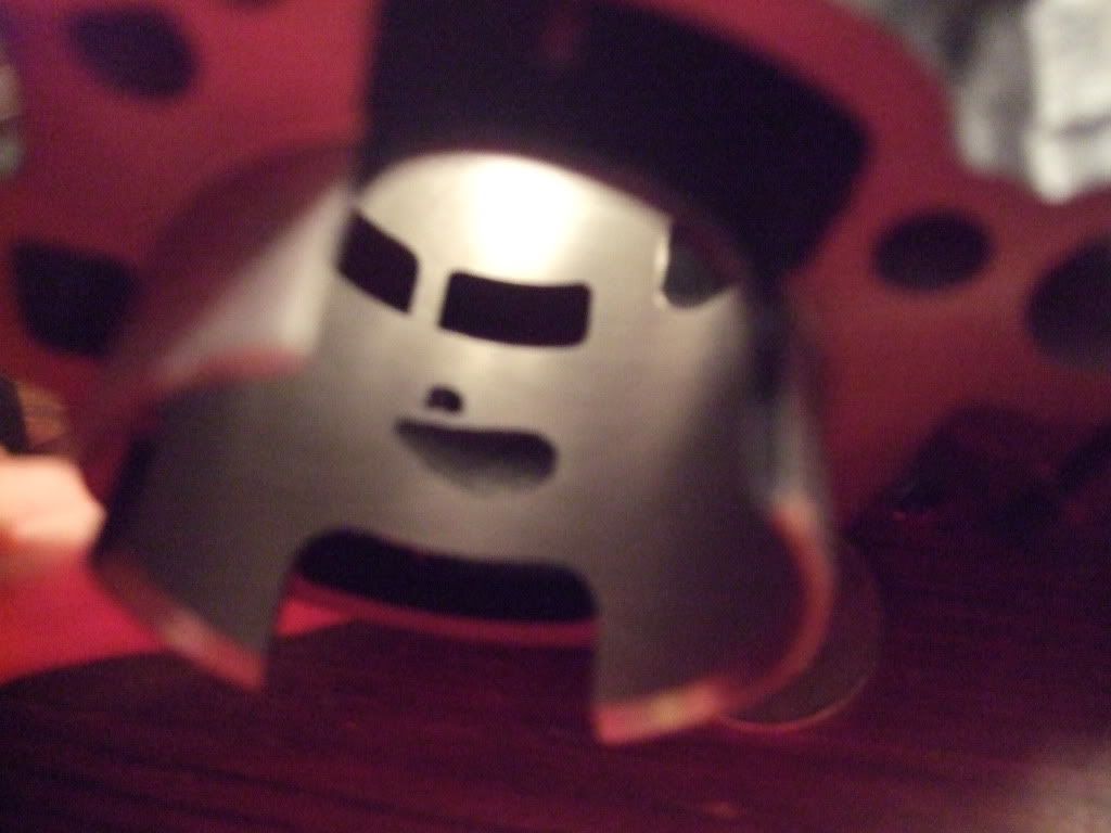

når eg har skrudd mopeden så har eg hatt noen med meg for at di ska læra, så har en av di mista ett stempel klips neri veivhuset uten å si ifra, så når eg starta den idag, så kom jo det selvfølgelig opp igjen og skjærte den nye syllen ! :(Postet bilde
Hvordan skal jeg få sylinderen av ? :P stempel og sylinder er kjilt pga stempelklipset. Nok uflaks her nå... :P
Jeg visste at en grønn o-ring var vekke, men det er jo ikke det værste som kan dette nedi, men jaja. Slutt på at andre skal få prøve på min i alle fall :P Best å gjør det selv.
Og forresten grunnen til at den ikke startet var for at jeg ikke hadde strammet alle skruene på innsuget, jeg gjorde det og den startet på fjerde trokket og den sveiv i 1min og 20sek :P

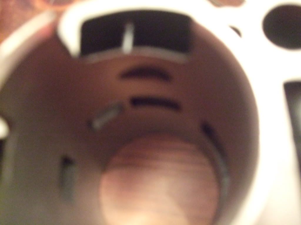

Ble litt usikker på den nye sylinderen, syns den så litt rar ut. jeg legger ut noen bilder.
