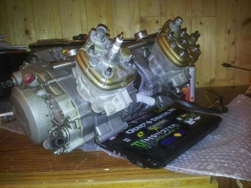

Første oppstart av Twinrar:
464849_10151579753440506_848045505_23914
Ser ut til at dette blir en "rat-tsx" og det er vist mye eg må montere enda tongue.png

Motor:
AM6 (x2)
Blokk1
x- machporta mot MK prorace3
x- MK coil
x- MK Prorace3 sylinder
x- MK Prorace3 eksos
x- MK SP clutch fjører
x- MRD clutch lameller
x- Doppler veiv ?
x- TP v-force reed
x- OKO 30mm flatslide forgasser
x- DX 30mm innsug
x- Org tenning@orginal fortenning
Squish = 0,85mm
Fortenning = orginalt
Dysing = orginalt i forhold til oko30mm
Blokk2 (enda ikke montert)
x- MK Prorace sylinder
x- MK Prorace eksos
x- Charmo veiv?
x- TP v-force reed
x- DX 30mm innsug
x- Org tenning
x- Mk Coil
Squish = 0,75mm
