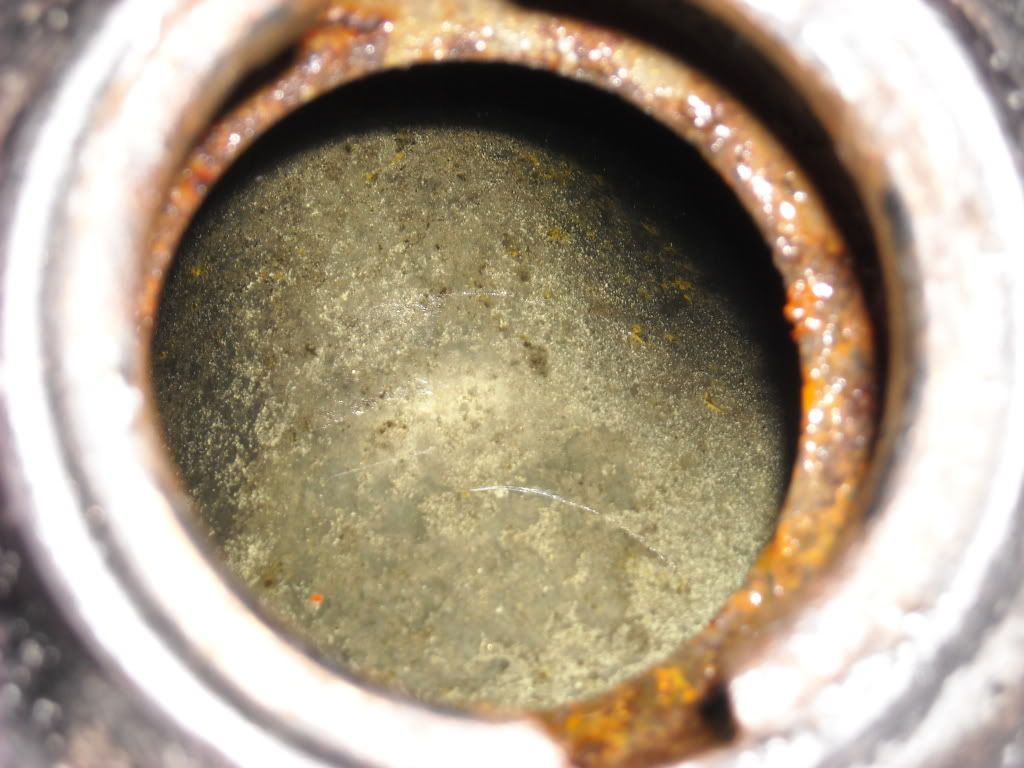

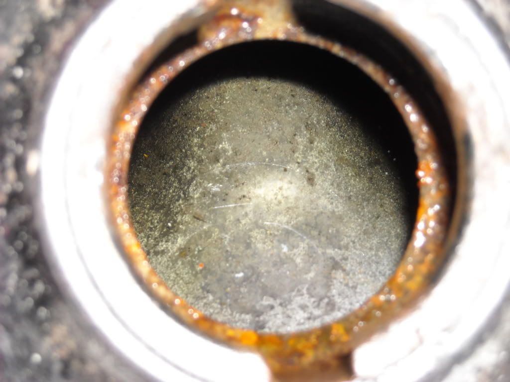

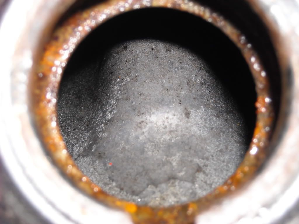

Ser stempelet OK ut?

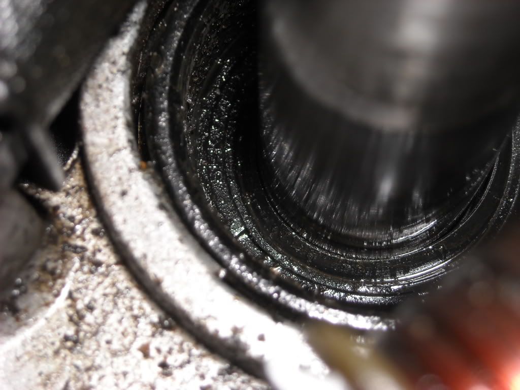

Og hva med sylinderveggene?
Og der var veiva!

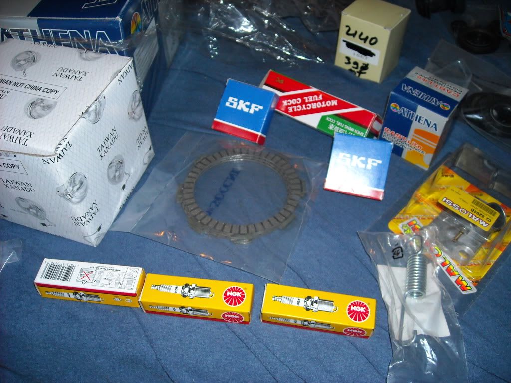

PAKKE FRA 50CC.NL Wiajho! Pakka fra 50cc.nl kom i dag! Dritrask levering! Ble sendt fra sverige 27. Desember, og kunne hente den ut i dag! (29. desember), og da har den vært innom tollstasjonen i tillegg. Men guess what - null moms eller noe! My life is complete Så bare pluss-pluss til mannen bak 50cc.nl, kan anbefales på det sterkeste! Gir både gode råd, billige deler, og ringer (gjerne tidlig på morgningen mens jeg har fri ) og sier i fra hvis det er noe som ikke er som det skal. Den største nyheten må vel være den gigantiske syllen til Simen (HåpløsRacing) på 57mm Her snakker vi kubikk ja Så var det alle delene som var til meg da! Jaja, slenger ut bilder!
Masse deler
Nye SKF-Lagre!
Nå blir kenneth fornøyd!
Ikke noe billigkopi her nei! Ble levert med gul parklyspære og blank hovedlyspære
Nye plastdeksler til mt5 og mb5
Måtte åpne og ta en liten sniktitt, måtte jo se at alt stod til bra der o.O (Denne + et lager er da til HåpløsRacing!) Snakker vi størrelse?

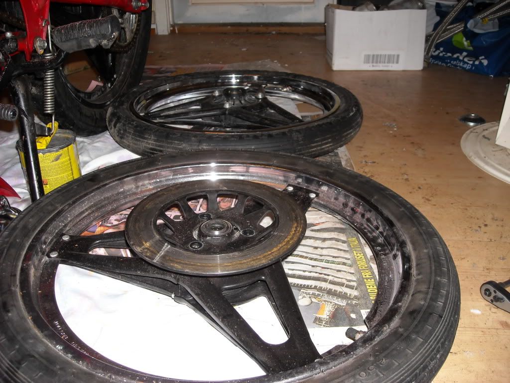

Hjulbytte på G!
Bytta samtidig til ny wire. Litt småfiks på den felgen så er den STRØKEN!

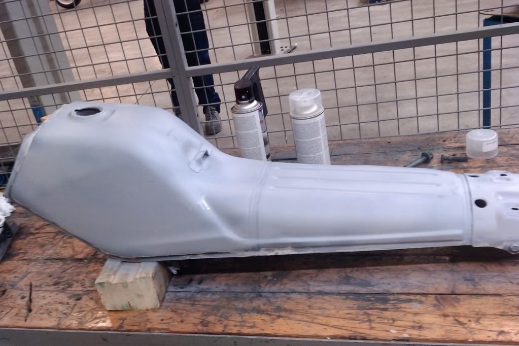

Overhaling og rustbehandling av tanken! BILDETUNG UPDATE!
Bildene er i kronologisk rekkefølge, og sluttresultatet naturligvis på siste bilde. Sparklet samtidig et par bulker, og sandblåste tanken på skolen. Ble kjempefornøyd med rustbehandlingen selv, så nå gjenstår det bare lakkering og nye klistremerker!

Sparkling av bulker - sandblåst tank
Første strøk med grunning, rant litt så måtte pusse ned og ta et par strøk til.
Siste strøket med grunning

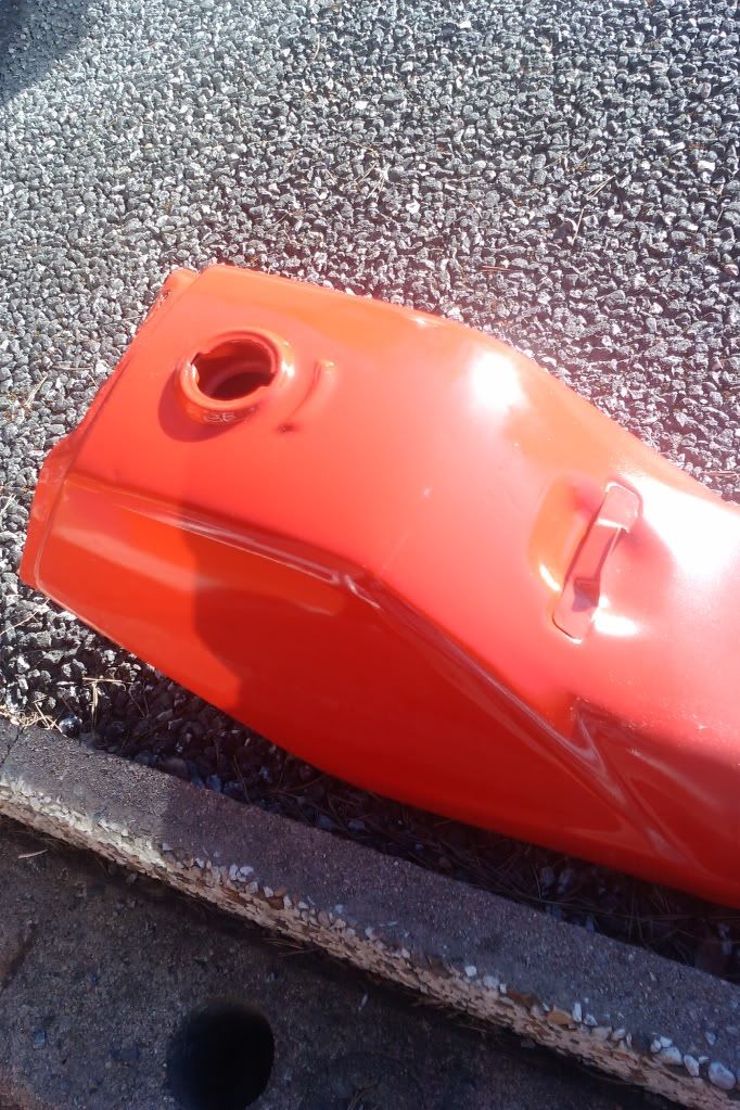

Ferdig montert og lakkert tank! Påbegynt lakkering av smådeler! 30. Mars
Etter maaange timer med pussing, sparkling og klargjøring er tanken endelig ferdig! Resultatet ble mildt sagt strøøkent, og jeg er strålendes fornøyd selv! Lar bildene ta av seg pratinga jeg..

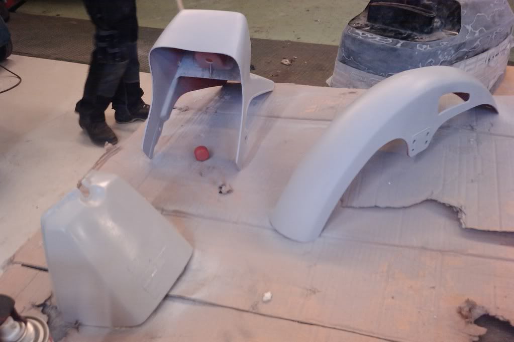

Grunning av de andre kåpedelene:
Maskering av dekaler:
Ferdig grunna:
Syntes den begynner og ta form nå! Kun et par små-kosmetiske ting igjen, som å gjemme ledninger, lakkere kjedebeskytter, og finjustere motor!

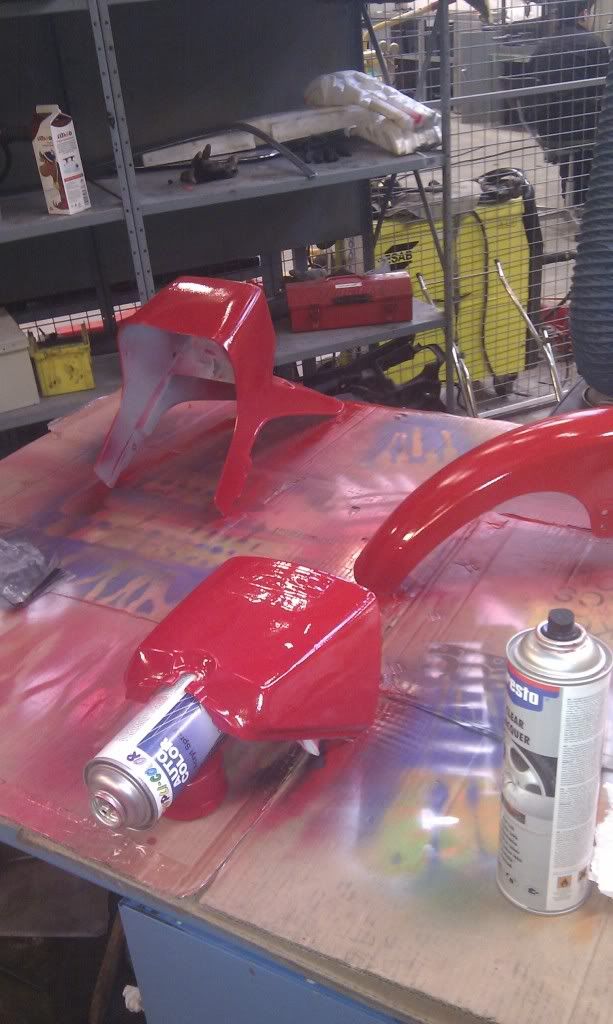

Påbegynt lakkering av deksler 25. April
Grunning av delene:
Ferdig lakkert, før klarlakk:
Ferdig lakkert, og et par strøk med klarlakk. Pusset det senere ned igjen, og fjernet klistremerkene+maskeringa.

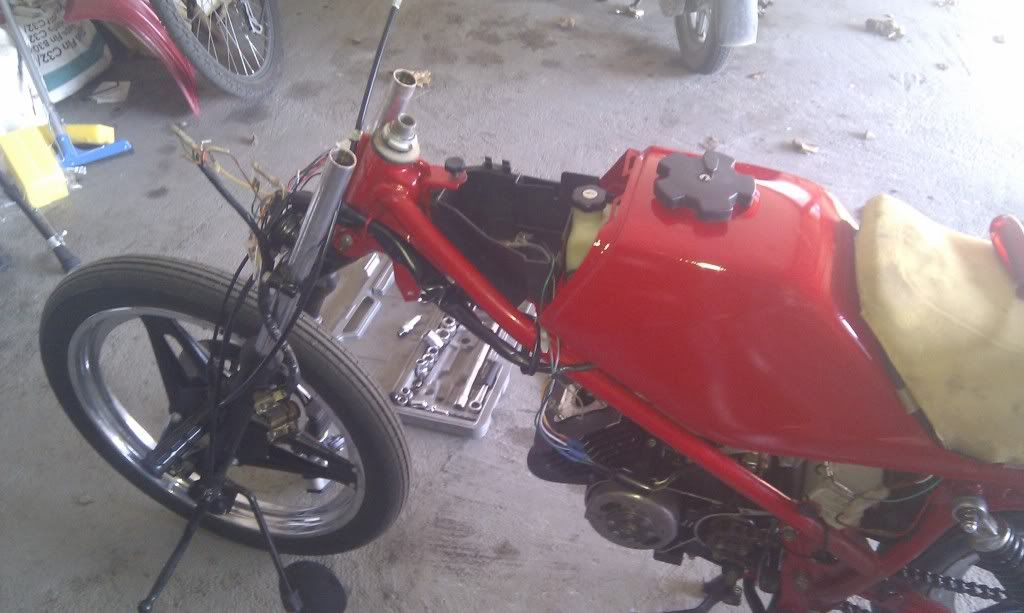

Etter en laaang pause på dette prosjektet her blir det nå tatt opp igjen! Motoren er ferdig overhalt og satt sammen, med nye veivlagre, simmeringer, pakninger, nytt stempel, nylakkerte deler osv. Dette blir en liten update, men kommer forhåpentligvis en ny en i morgen! I kveld fikk jeg bare montert sammen clutchssiden på motoren, og satt den i ramma! Veit det ser litt jalla ut med flytende pakning men skal prøve å få skjært av det som ligger over når det har tørket ordentlig, evt. bestille nytt pakningskit og få gjort det ordentlig!
Update 15. Februar
Var optimist og kobla til avsuget
Fikk stilt litt tenning, kobla opp alt elektrisk (mangler bare å skjule ledninger), og fått feilsøkt litt. Reeden MÅ byttes ialelfall.
Får håpe den snart går!
Sitter å sikler litt på trimsett nå faktisk, og vil ha noe jeg slipper å være redd for å bli tatt for (noe som ser org ut). Og tenker da; Athena sylinder, 70cc topp, 18mm Keihin gasser, trimpotta fra mc-deler, og en fin dreving. Hva tenker dere? Hvilken sylinder ville dere valgt?
Mye har skjedd!
Mye har skjedd siden sist med denne stakkaren! Kan blant annet nevne:
-Har fått fyra den, og stilt den inn riktig
-Har demontert alt av svarte deler og sandblåst
-Har nå lakkert alle deler og sitter og venter på at det skal tørke.
-Så nå mangler jeg kun å trekke om salen, koble det siste elektriske og bytte et par pærer så skal den være i god form! Og Lakke svinghjulsdeksel+matte ned tanken og hive på et nytt strøk med klarlakk.
