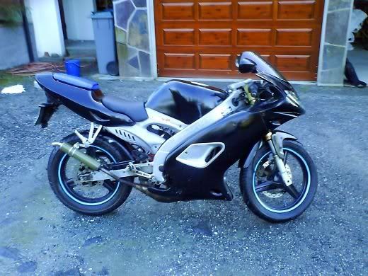

Om Prosjektet
planer : x = gjort x = ikke gjort x = kanskje
[x]Splitte motor
[x]Lage en kasse til batteriet
[x]Lage nye motorbolter
[x]Pusse ned kåpene
[x]Rense forgasseren
[x]Lakke kåper svart blank
[x]Lakke små detaljer rødt
[x]Lakke eksosanlegget
[x]Bytte veiv
[x]Overhale motor
[x]Ny sylinder, stempel og topp
[x]Rød rimtape
[x]Ordne kalipperene
[x]Koble ut oljepumpen
[x]Få alt strøkent og i god stand
[x]Nytt kjede og drev
[x]Trekke om salen i svart skai
[x]Neon
[x]Nytt skiltoppheng
Mål :
Få alt i topp stand
Lage deler selv som er mulig å lage
Få den klar til April/Mai
Å ha det gøy mens jeg skrur

Fikk begynt splitting av motor i dag. Skal kjøpe eller låne meg Svinghjulsavdrager i morgen så satser på å bli ferdig da :)

Fikk splittet veiven i dag :) Prøvde først å presse ut bolten i en 6 tonns presse, men hadde ikke sjangs. Så da fikk jeg låne en 20 tonns presse og med 10 tonn press kom bolten til slutt ! :) Så da blir det en liten bestilling fra Mc deler.
Ellers er jeg fortsatt interesert i Am6 sylinder og stempel om noen har det til salgs :)
