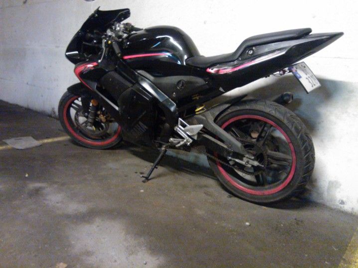

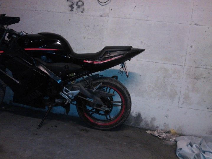

Slik sykkelen står nå;

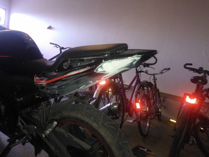

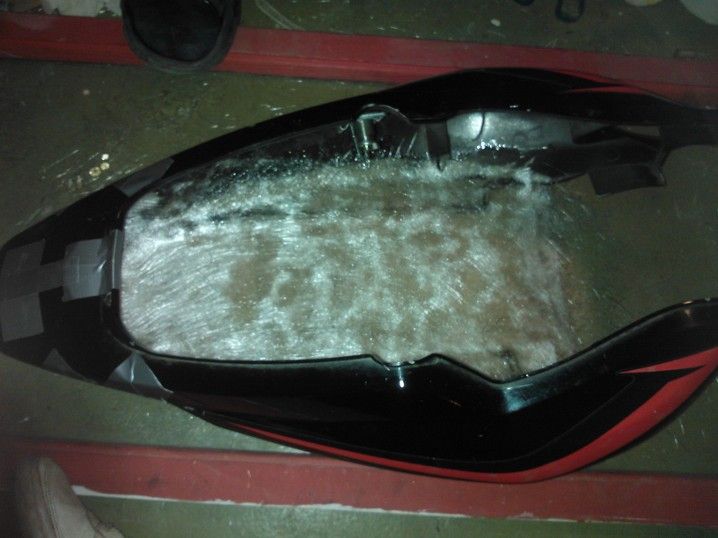

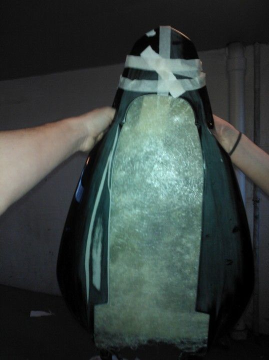

Wihu, da var det en update! Syns at det ble glassfiberen gikk veldig bra
Glassfiberen sto til tørk over natten, og ble faktisk ganske bra, er helt sykt fornøyd!
Her en det klippet ut og alt mulig, ser smud ut.
Fikk også satt det inn sammen med hekken. Ikke limt på, men bare teipet fast for øyeblikket, så blir det bedre festet ved annen anledning. Ch-check this out!
Ser ganske bra ut, og blir nok enda bedre når det sitter ordentlig fast og det er sparklet og pusset over.

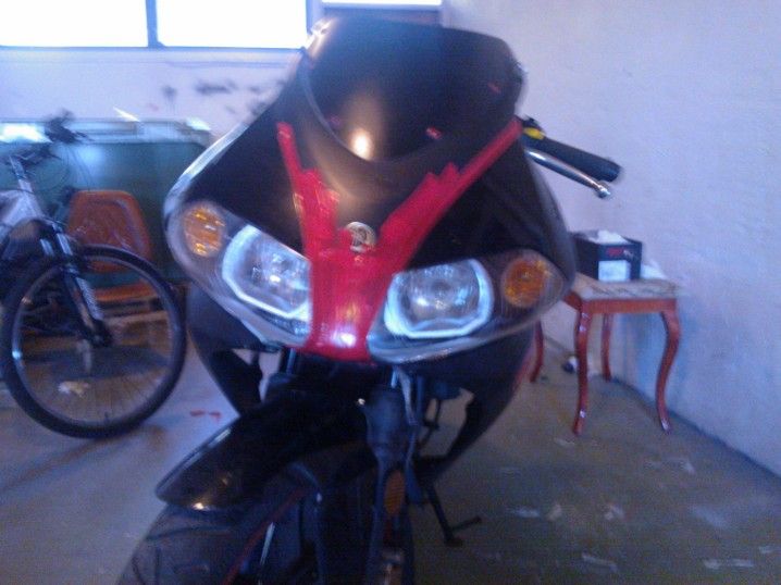

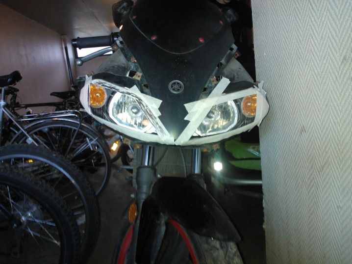

Lekte meg forresten litt med lyktene, og brukte litt maskeringsteip til å lage "angry eyes", og tenke meg hvordan det kom til å se ut. For øyeblikket ser det bare rart ut, siden det er maskeringsteip, men jeg klarer å se for meg at det kommer til å se ganske bra ut - gleder meg!
Hva syns dere?

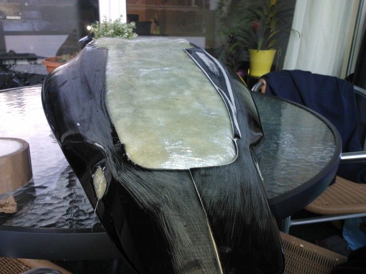

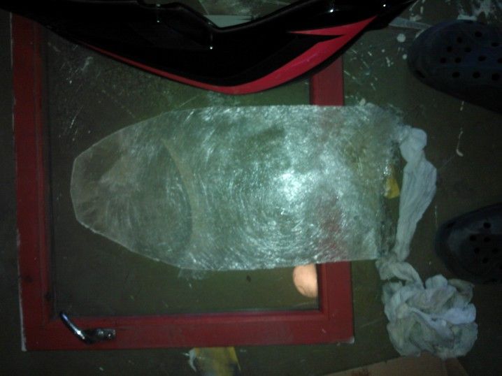

- Laget bare en rett plate av glassfiber, med 3 lag med glassfiberduk - no biggie.
- Lot den stå og tørke gjennom natten og til etter skolen idag!
- Teipet den deretter HARDT på, med plast rundt slik at ikke noe skulle festes på - på utsiden av kåpene -, slik at det ble helt tight.

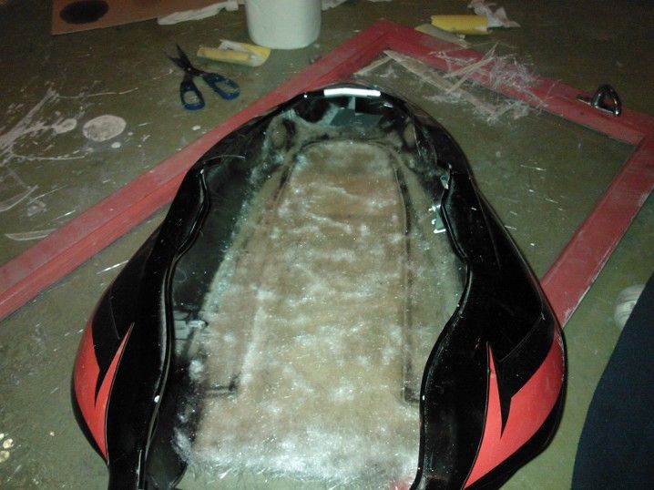

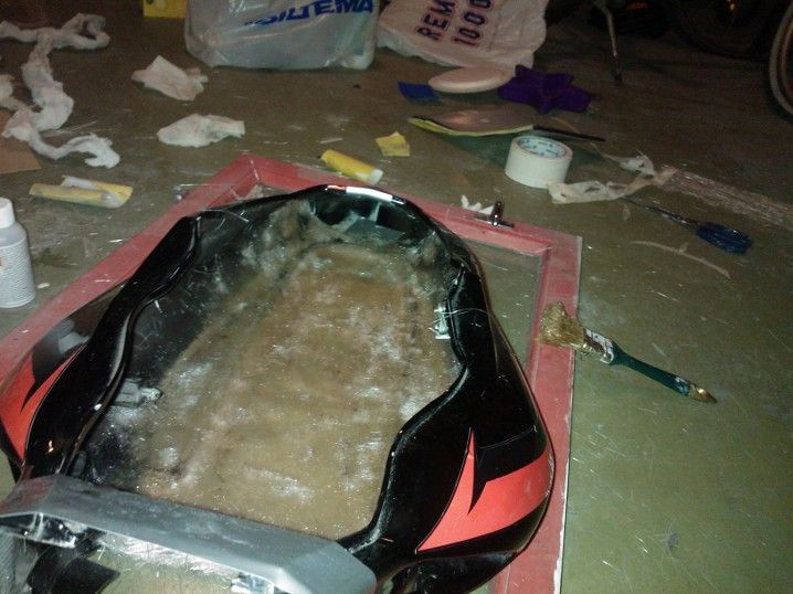

- Startet så med glassfiber fra innsiden! Siden den første platen satt på fra utsiden, var det ingen "åpninger" - er litt vanskelig å forklare.
- Satte på 5 lag med glassfiberduk fra innsiden, og venter nå på at det tørker ferdig!
Siden jeg satte plastfolie rundt den første "platen", kommer det forhåpentligvis ikke til å lime seg fast til det.. imorgen tar jeg meg en tur ut i garasjen, og da er vel glassfiberen fra innsiden tørr, så da kan jeg fjerne det fra utsiden! og DA, kan jeg starte med å sparkle og pusse så at det blir en fin overgang!

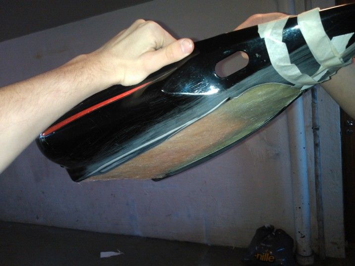

Yææææææææ, dagen startet med at jeg var kjempeglad over at glassfiberen hadde tørket ferdig, og det ser dritsmud ut! Trenger bare å sparkle og pusse så er alt GLÆTT!
Sjekk dette!

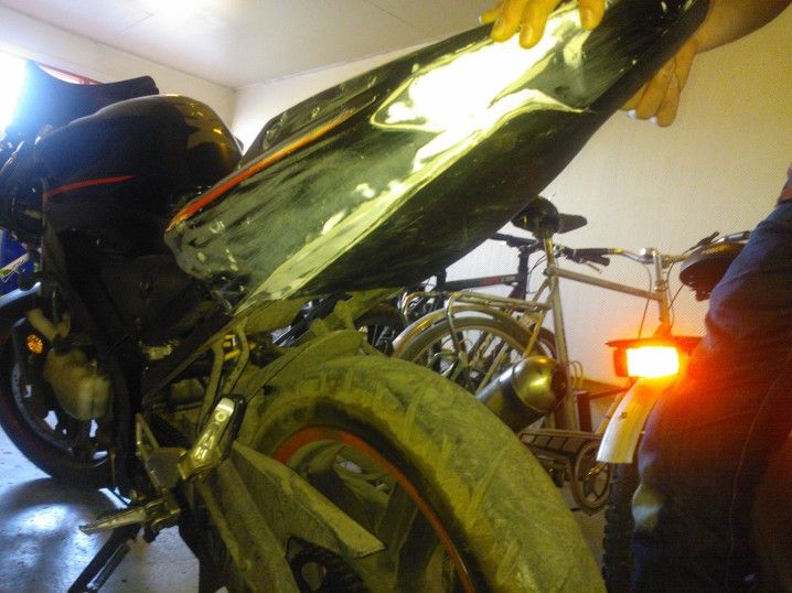

Meeeeeeeeeeeeeeeen som dere sikkert har sett i updaten, har det gått litt skeis med mopeden..
Jeg satte jo sammen kåpedelene på hekken sammen med glassfiber, og ser ut til at jeg strammet for mye når jeg skulle teipe de sammen, så det førte til at den venstre kåpedelen kommer over den høyre - høres ikke ut som et spesielt problem, men se bildet først, også kommer problemforklaringen;
Ser kanskje ikke ut som et stort problem, meeen! Han fyren som lagde den grønne sykkelen jeg har øverst i denne posten, har hele hekken som en del og klarer å tre den over rammen som en del uten å dele kåpen, det får jeg ALDRI til! Har prøvd, men er ikke sjangs.. Hadde det funket, hadde det vært supert, siden da ville man ikke sett noen overganger eller åpninger og det ville vært lett å lakkere
- Noen som vet hvordan jeg kan sette over hekken som EN kåpedel over rammen? Altså at jeg ikke deler den..
Så var det det andre, siden kåpen går over den andre, vil dette se litt stygt ut med mindre jeg sparkler over slik at det blir en fin overgang - det er ganske greit.. men så, når jeg skal dele kåpen i to - ellers får jeg den ikke på -, kommer dette til å bli helt rett! Originalt så skal kåpene gå litt over hverandre, men ikke så mye som nå..
- Tror dere det skader om jeg bare deler en helt rett linje? Altså, er litt redd for at de ikke vil sitte ordentlig sammen
Hadde virkelig satt pris på hjelp til dette her, ødela dagen min litt

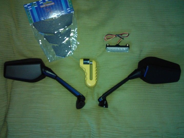

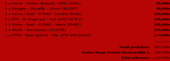

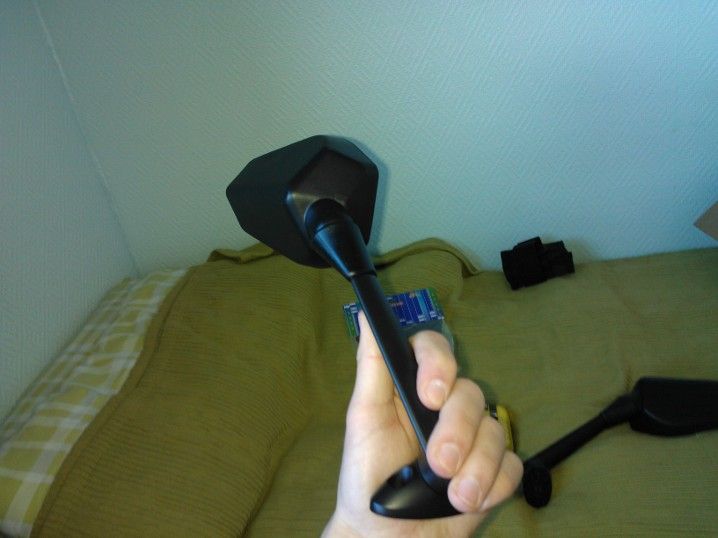

Da har jeg fått en liten og kosli pakke fra SpeedOptions! Er ikke mye, men nok til at jeg kan fortsette på prosjektet, check it out!
Syns de speiliene var brutalt fete! Skal prøve å sette de på etterpå

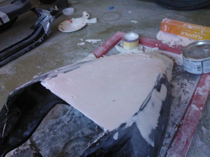

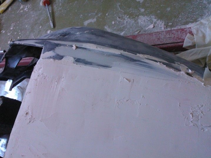

Har vært nede og jobbet med hekken helt siden klokken 18:00 igår (altså mandag), og har fått gjort en god del, men det er faen meg ikke nok

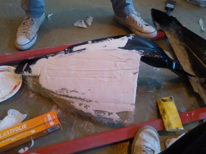

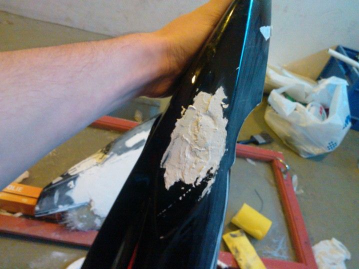

- Delt hekken i to deler, siden den ikke passer som en del.
- Tettet igjen sprekken som kom etter at hekken ble kuttet og delt.
- Sparklet og pusset alt, så det ble fint (har ikke bilde av hvor fint det ble, men er ganske glætt!)
- Sagd av "holderne" til spoileren bak, slik at kåpene passer.
- Prøvd å lage en fin overgang mellom der jeg delte kåpene, er ikke så fornøyd, men skal prøve å få lagd mer imorgen - derfor er det ikke bilde av det for øyeblikket! Sjekk ut resten!

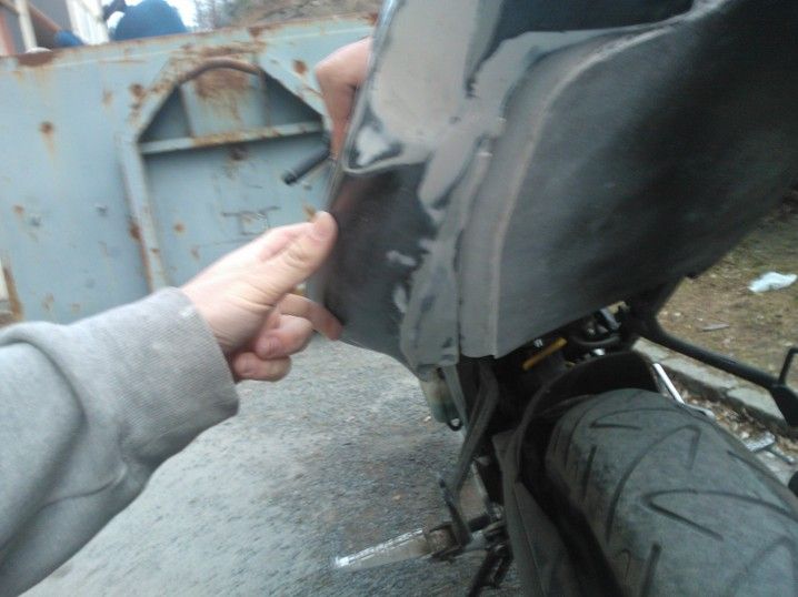

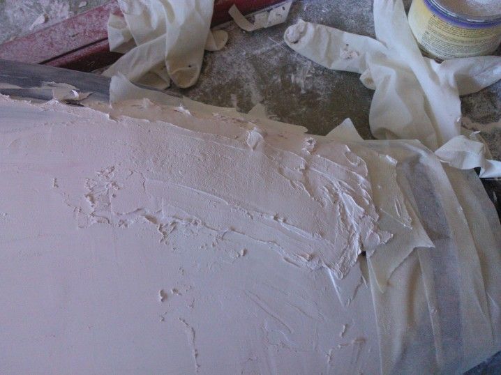

Slik så det ut når jeg fikk delt kåpene!
Første lag med sparkel, ser her jævlig ut! Men ble bedre
Tettet igjen hullene fra spoileren

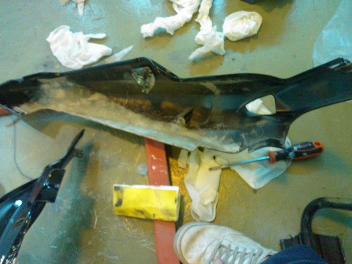

Update 03.04 - GI MEG TIPS HER!

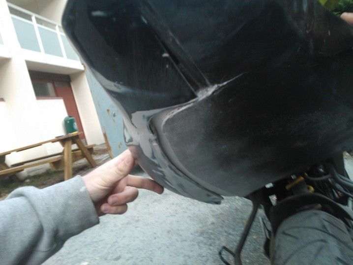

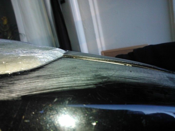

Hvaaaaaaa kan jeg gjøre?! Er ikke så ekstremt keen på å skrive mye, siden jeg ikke føler meg så vel pga. sykkelen og alt mulig, så dere får sjekke bilder..
Her ser dere at det er en sprekk, og kåpene sitter ikke ordentlig på.. Som dere sikkert har sett på den grønne sykkelen OG på Ghostrider prosjektet til Magnus1, er hele hekken i én del, men slik får ikke jeg den på, siden kåpene er for små til å gå over hekken, derfor lurer jeg på;
HVA KAN JEG GJØRE FOR Å FÅ DE TIL Å GÅ PÅ RAMMA I EN DEL!? Det gjør alt så syyyyykt mye lettere, men får det ikke til..
Også sjekk resten av bildene her, litt av pussingen og sparklingen og hva jeg kuttet igår osv..

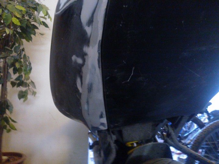

Beklager for ingen updates, har ikke fått gjort så mye pga. skole.. Men når mor og far dro ut av huset idag, innså jeg at jeg ikke hadde noe annet å gjøre, så da gikk veien til garasjen

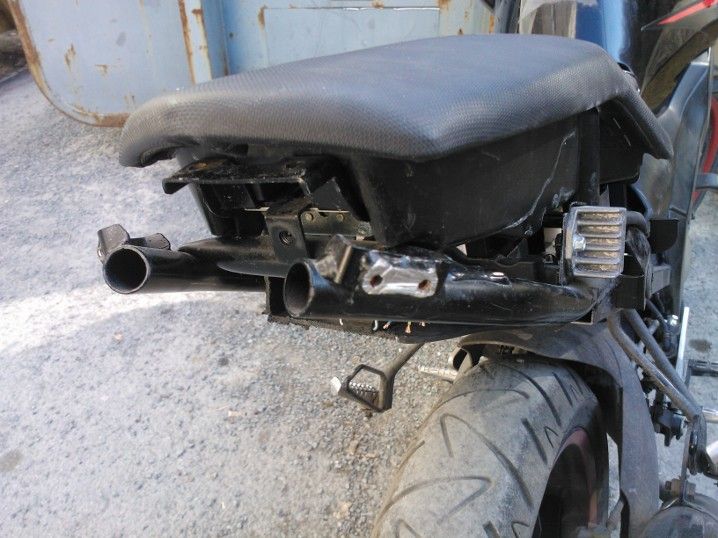

Det jeg har fått gjort idag er å fikse hekken så at den passer, uten at den er noen sprekk - dette var det største problemet mitt! Nå er hekken fortsatt i to deler, og blir ikke nødt til å støpe den om til en del. Slik som den er nå kan jeg ta den av når som helst, og det er da en veldig stor fordel
Har i tillegg fått tegnet opp en skisse til hvordan skiltoppheng jeg skal lage, siden det ble for dyrt å kjøpe et nytt et.. Tenker at det kommer til å bli noe likt dette her;

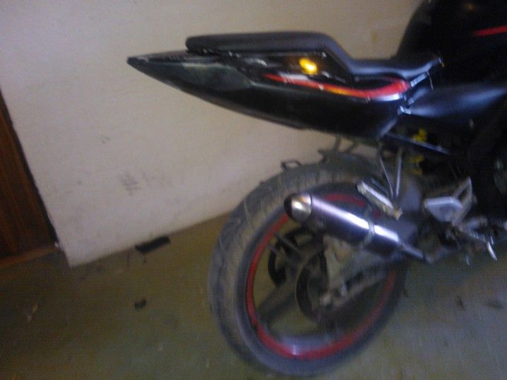

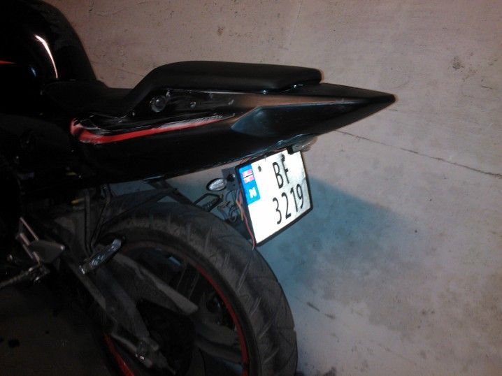

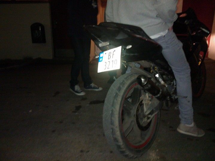

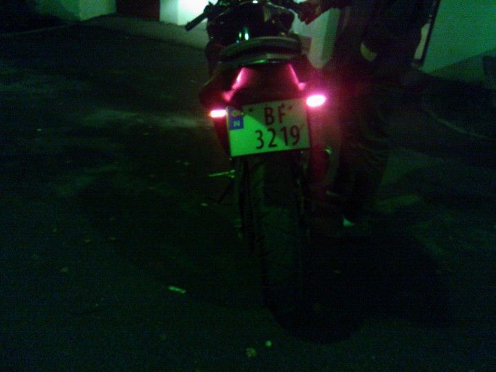

Ville bare slenge inn noen få ord, og noen bilder og si at jeg er glad siden NÅ kan jeg kjøre lovlig

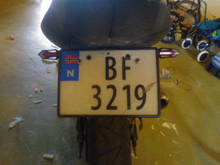

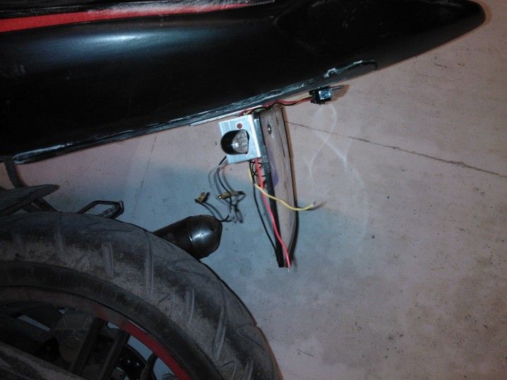

Har fått lagd et eget oppheng, satt på baklyset (uten formen for øyeblikket), og satt på blinklys og alt! Ganske god følelse å være på veien igjen, må virkelig si det.
Er fornøyd, men syns at de store norske skiltene ødelegger hele greia.. Alt bare ser så klumpete ut når skiltene er så store
CHECK OUT
Har forresten jævlig stygge blinklys
Som dere ser, er ikke kabelene festet fast og skrudd på.. Dette fikses imorgen, og skal se om jeg får satt på formen til baklyset da
Helhetsbilde, er fornøyd

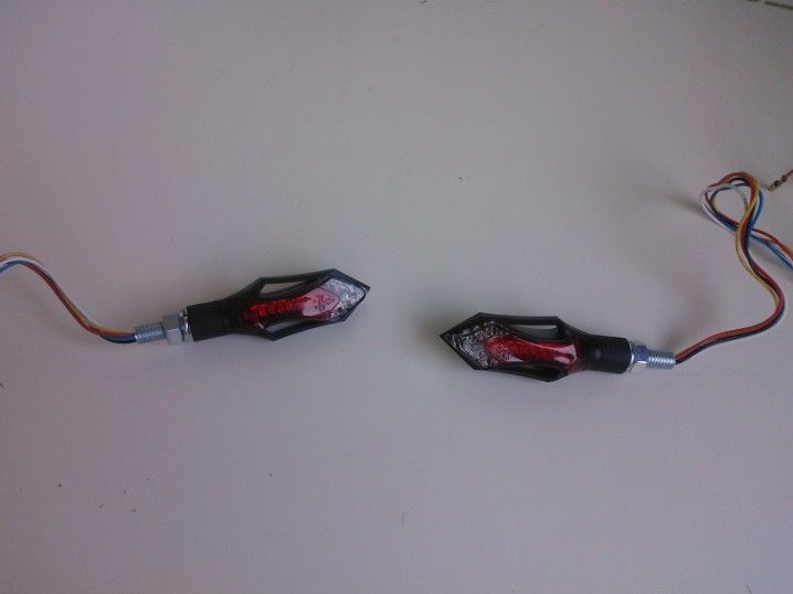

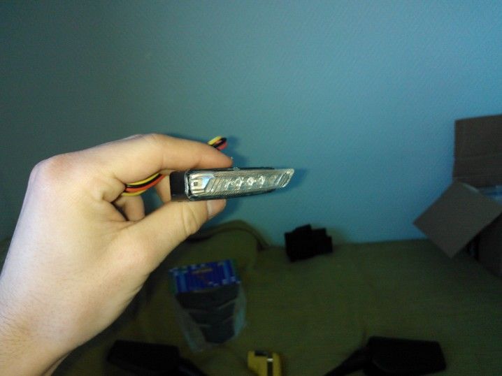

Da har blinklys med integrerte baklys kommet, og dere kommer til å høre mer av meg idag
Peace
Update 05.10 Nr. 2

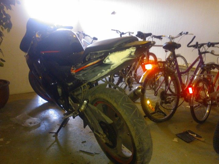

Shallabais! Aner ikke om dere leste det, men jeg fikk hvertfall blinklysene idag som har integrert baklys
Sikringen ryker stadig vekk.. tviler på at det er en kortsluttning, siden alt er teipet godt fast og det ser ikke ut til å kunne være en kortsluttning noe sted! Kan det være at jeg trenger en motstand? siden de lysene lyser JÆVLIG sterkt, gjør liksom vondt i øya, haha
Men ta en titt på bilder! Håper dere liker det slik jeg gjør

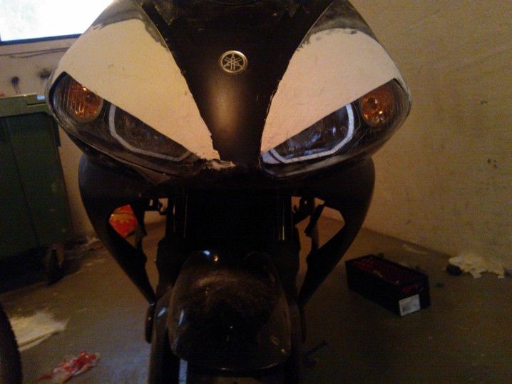

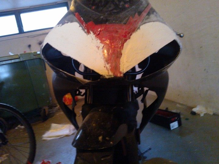

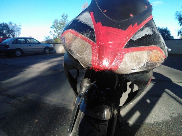

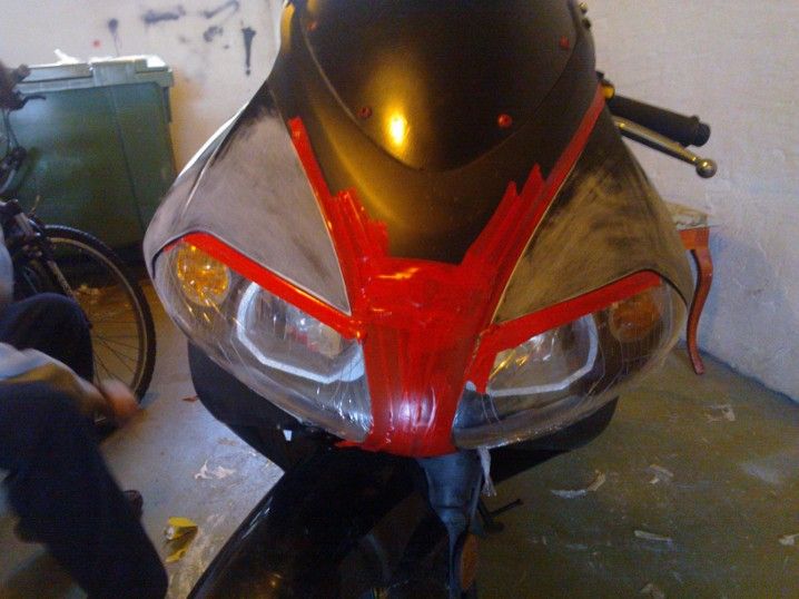

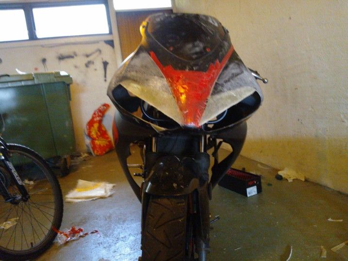

Update 06.10 - Angry Eyes!
Idag har jeg da startet, og kommet godt langt på kåpemodifiseringen oppe ved hovedlyktene! Var ikke så stress egentlig, og jeg er fornøyd med så langt jeg har kommet til nå, men vil at det skal bli ENDA bedre

Update 04.05 - Angry Eyes - på'n igjen!
ja, haloen på nytt! mange trodde sikkert at jeg ga opp, men neeeej! øyelokkene jeg altså lagde før vinteren, var bare tull. Jeg trodde at jeg kom til å få en smooth overgang fra sidekåpene til den midterste, og SEFF ble det ikke det... Veldig dårlig laget av meg. huff huff, men man lærer av sine feil! Nå, tenkte jeg å lage sidenekåpene + den midterste om til EN kåpedel, prøvde om det gikk med bare skruer, og det funket å ta den av og på sykkelen! så da startet jeg med glassfiberen. Har vel ikke så utrolig mye å si, så dere får selv se på bildene. Jeg får nå ALDRI de delene ifra hverandre, siden de altså er støpt sammen wihu - og ja, det sitter som faen! fortsatt litt som må fikses, siden linjene ikke ble identiske.. også må jeg sparkle og pusse og gjøre det glætt! Får se om jeg kommer innom imorgen også

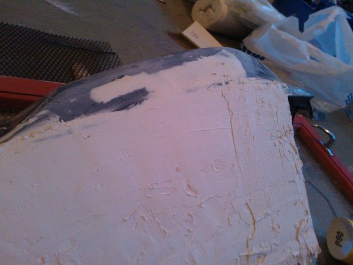

Som dere ser her på siste bildet, så har jeg ikke sparklet.. har ikke noe sparkel for øyeblikket, men dere ser hvordan resultatet kommer til å bli
