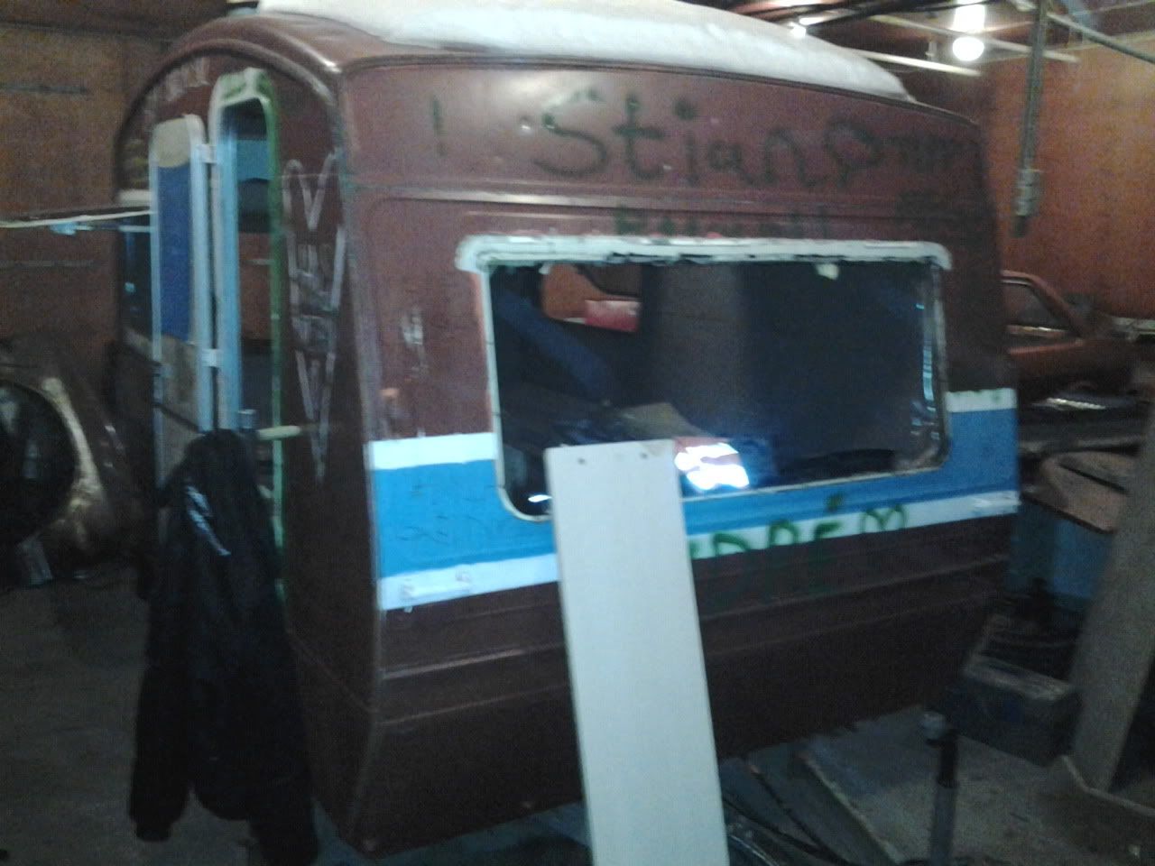

Da var frontruta og bakruta ute!
Kan konkludere med at ramma (mellom veggene) foran er pill rottent, så det må erstattes. Quickfix, men trur hele veggen er fyllt med is... Får se hva vi gjør. Veggen trur jeg skal ut hvertfall, for å se hva som skjuler seg bak!

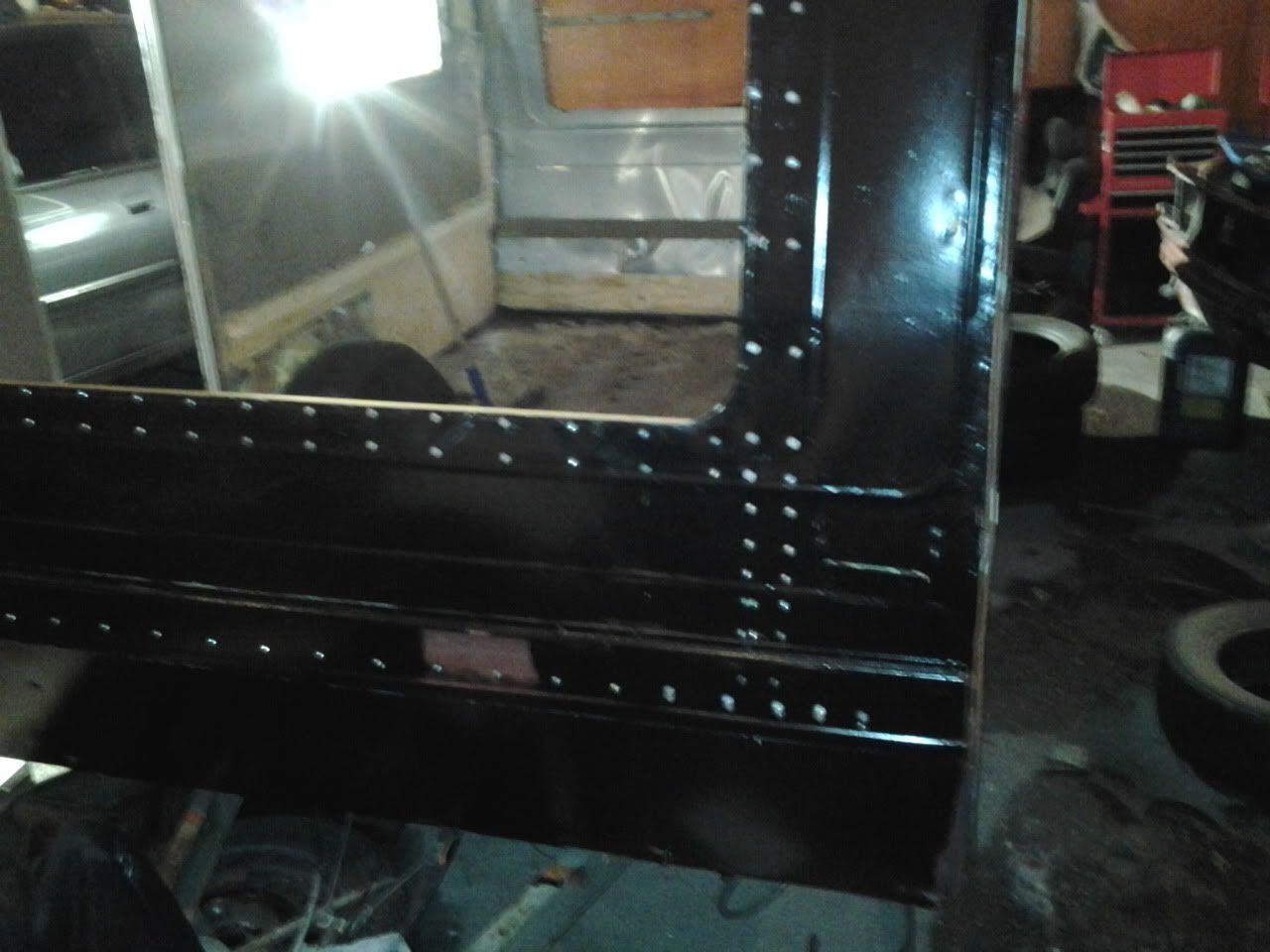

Møkka er svart! Blir ett strøk til idag, og rive ut resten av innredninga, alt unntatt taket er råttent... :p

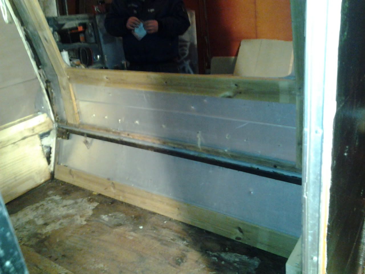

Kjørte alle søpla på fyllinga, og dro tilbake på verkstedet. Begynte litt smått med å pusle bak på vogna, da nederste aluplata ikke var festa, så der har det rent inn vann! Spærka å slo i dritten med ei lita slegge, så den blei sånn tålig rett, pressa den på plass, og klina ei halv tube med BT Multibond (alà Tec7) inni der, og skrudde dritten SKIKKELIG fast i 2x2" plank på innsia, med sjølborrende skruer!
Som dere da sikkert tenker, JA, den ser litt ut som ei stridsvogn nå. Spesielt foran, da alt av treverk foran har blitt skrudd med to rader med sjølborrende skruer :lol kommer til å se ut som ei gammal bombe!
Har også bygd helt nytt rammeverk i hele fronten og bak i vogna, da alt detta var pill rottent.

Hvordan det blei med sjølborrende :D Er'u fra landet, så er'u fra landet!
Her ser dere forresten hvor fin og rett bakplata er... :p Der er den mye rettere enn den var når vi kjøpte vogna... :huh

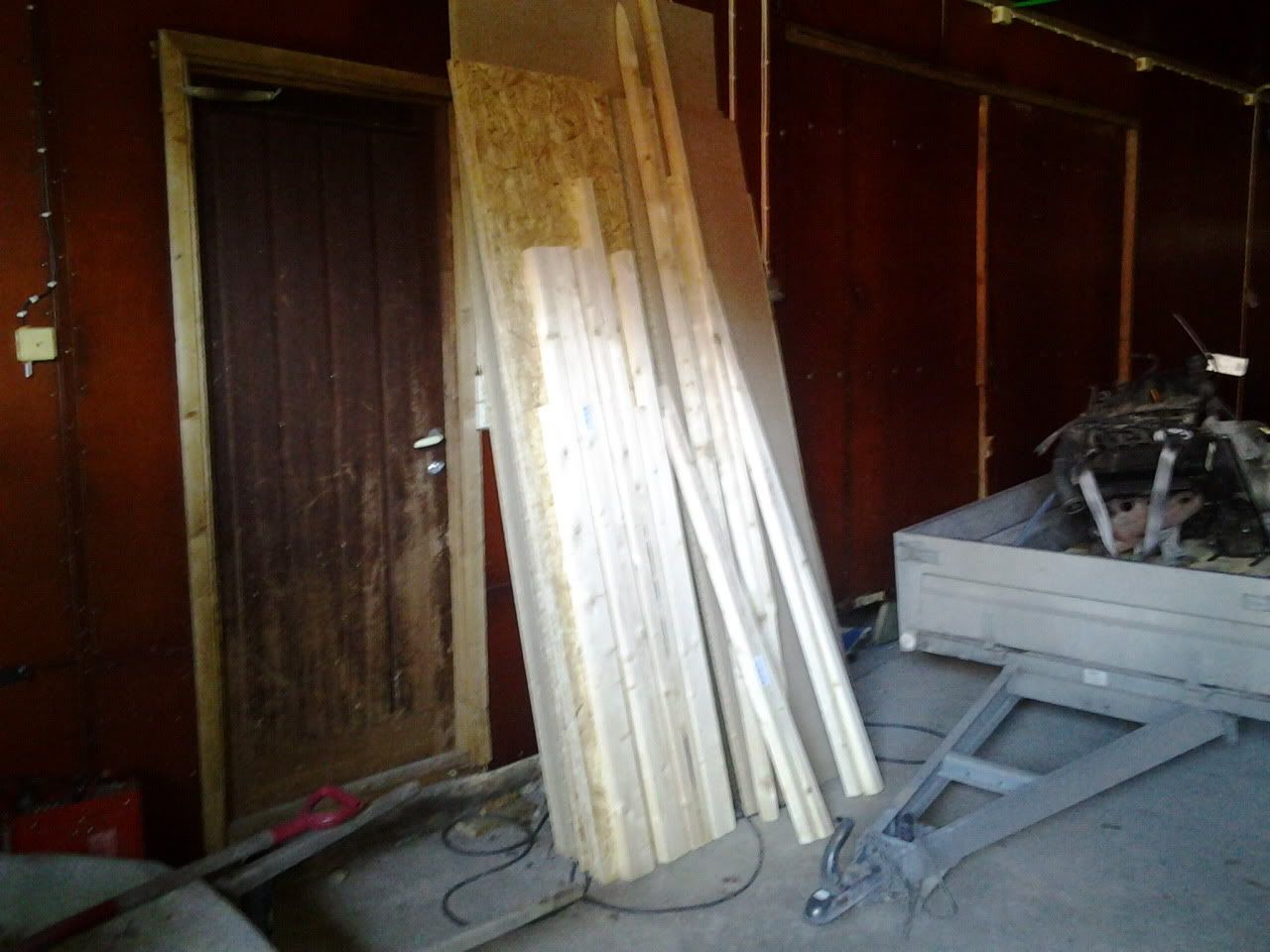

Par dager sia siste oppdateringa nå, men vi har a vært på verkstaden! På onsdagen var vi å kjøpte litt materialer! Blei brått litt mye egentlig, kunne klart oss med halvparten av sponplatene blandt annet!
MEN, det blir bra! MYE bedre enn den var. Det var det forsåvidt når vi fikk rivd ut alt som var inni der fra før :p
Det vi har gjort sia sist, er vel rett og slett mye innvendig. Utvendig har det ikke skjedd noen ting.
Materialene vi kjøpte, ca nok til alt innvendig +/-, samt motoren til Ekhaugen

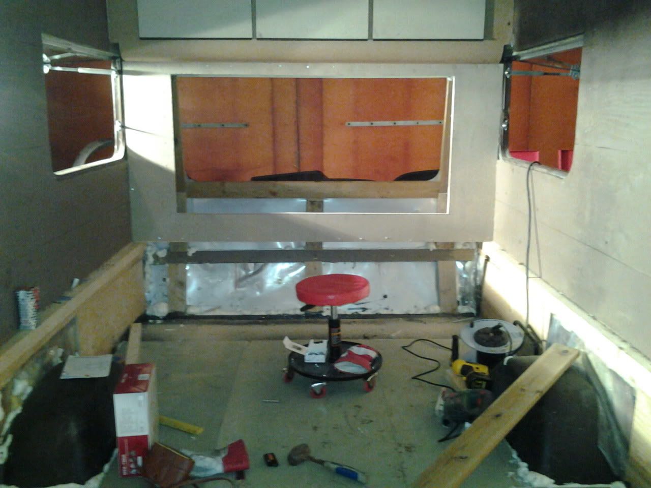

Torsdag;

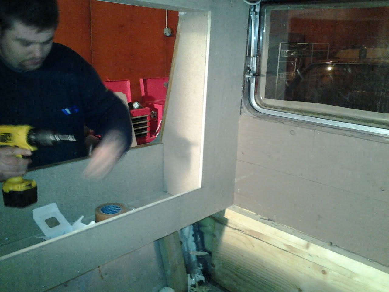

Bygde opp rammeverket bak. Kom faktisk så langt som å bygge hele veggen, og hylle i karmen under vinduet ;)
Kappa ut hølet i plata
Hylla ferdig, perfekt plass til spylervæske dunker med himmbrent, og spilleren kommer i midten
Idag;
Fikk gjort litt idag og! Bygde hele veggen foran, samt benken/shagplank til Ekhaugen. Forsåvidt Ekhaugen som ligger oppå ;)
Står igjen litt pussing og sparkling av skjøter og karmer både foran og bak :)
