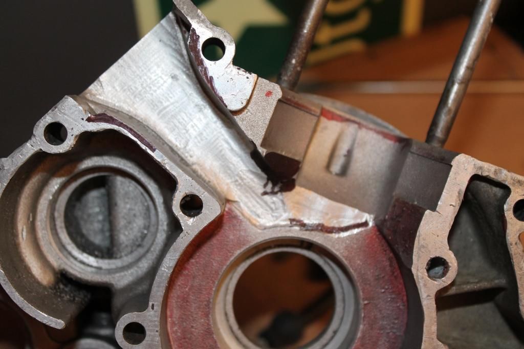

Vedlagt fil  sketch-1410900917455.jpg   54,2K   5 Antall nedlastinger
....slik freser jeg opp blokka opp i mot boosterkanalen, freser altså bort det Gule/Røde der...slik at bensina når fram kjappere, og har en lettere vei fram..!
#47 niklin
Regner med at jeg må porte boosterkanalen i sylinderen også? Hva med det jeg har markert med svart tusj?

For å si det sånn: fres ut ALT, på ALLE plasser slik at bensina får absolutt KORTEST vei opp til cylinderen....åpne opp kanalene under cylinderen også, gjør boosterkanalen breiere..!
....jeg gjør dette på all trimminga mi, inkludert Bidalot 94 sakene mine..!

ska få fiksa det til helga når jeg får sylinderen. Har du bilde av ei blokk som jeg kan bruke som referanse? kan ta det på pm isåfall.

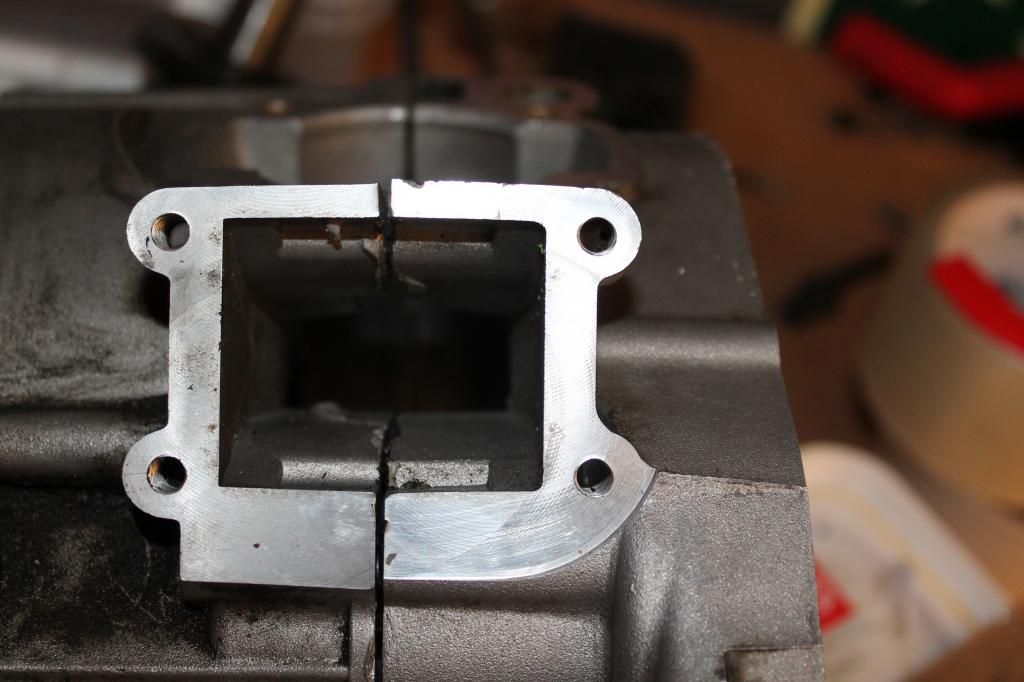

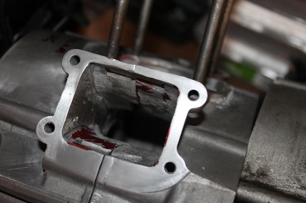

Skrevet 17 september 2014 - 11:16

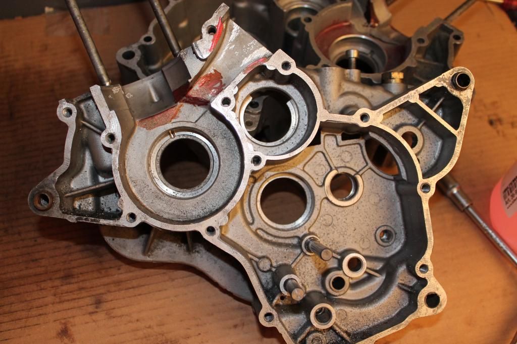

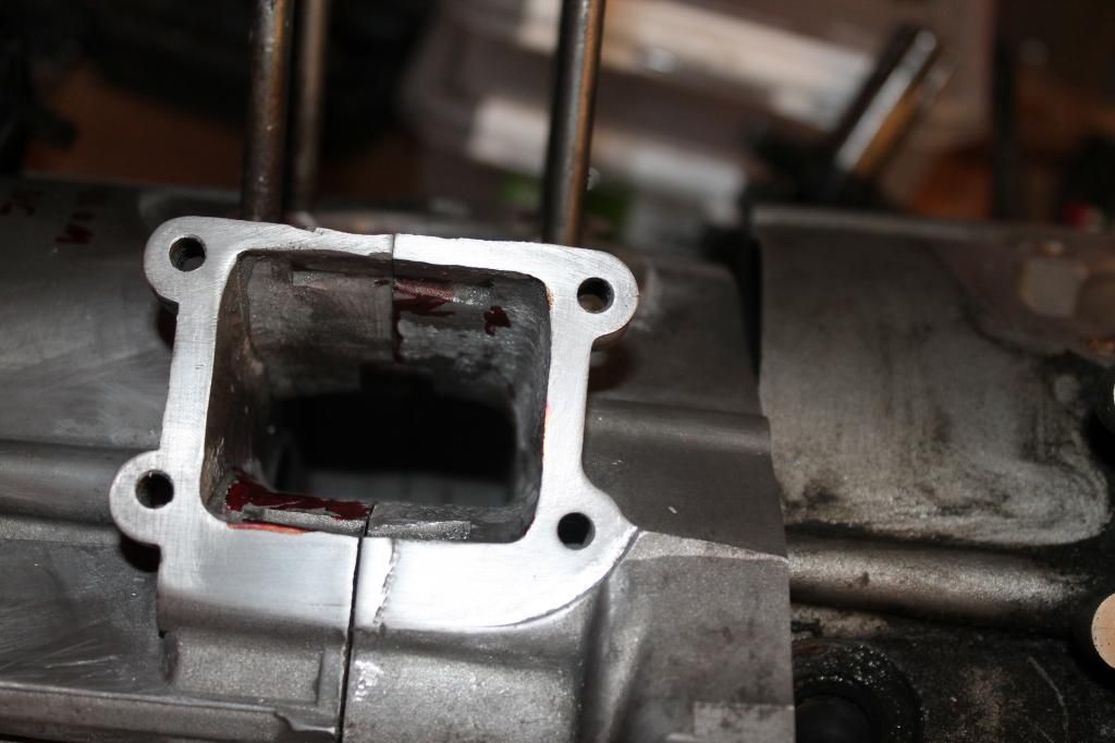

faaan, fant et hull i blokka. Freste bort for mye i innsugskanalen.
Aprilia rs 50: Hebo patanegra, brk45, 28mm osv...
.http://www.mopedport...yper-patanegra/
#57 niklin
niklin
  • 1 851 Innlegg:
  • Registrert: 11-juli 11
  • Bosted:Nord-Trøndelag, Levanger
  • Kjøretøy:aprilia rs 50
Skrevet 17 september 2014 - 17:55
Hullet er fikset. blokka er portet enda mere for bedre flow, å patanegraen kommer imorgen.
Bilder av portinga. Ska utvide boosterkanalen og skylleportene imorgen når jeg får patanegraen. Tanker om blokka?
#58 MrFIXT
MrFIXT
    Årets Bruker 2013/14
  • Moderator
  • 10 693 Innlegg:
  • Registrert: 17-oktober 10
  • Yrke:LIVSNYTER, FLIPPER og TRIMMER/BYGGER MOTOR..!
  • Kjøretøy:DERBI 2FAST 102cc-YAMAHA DT BIDALOT 94cc.
Skrevet 17 september 2014 - 18:14
Så greit ut detta her, men skall du ikke ta opp i mot boosterkanalen som jeg sa, slik at veien blir mere rett opp..?
jo, men venter med dette til jeg får sylinderen imorgen. Da ser jeg sånn ca hvor mye jeg kan ta av sylinderen og boostporten.
Godt tenkt..selvfølgelig ta det opp i mot Pata'n..!
